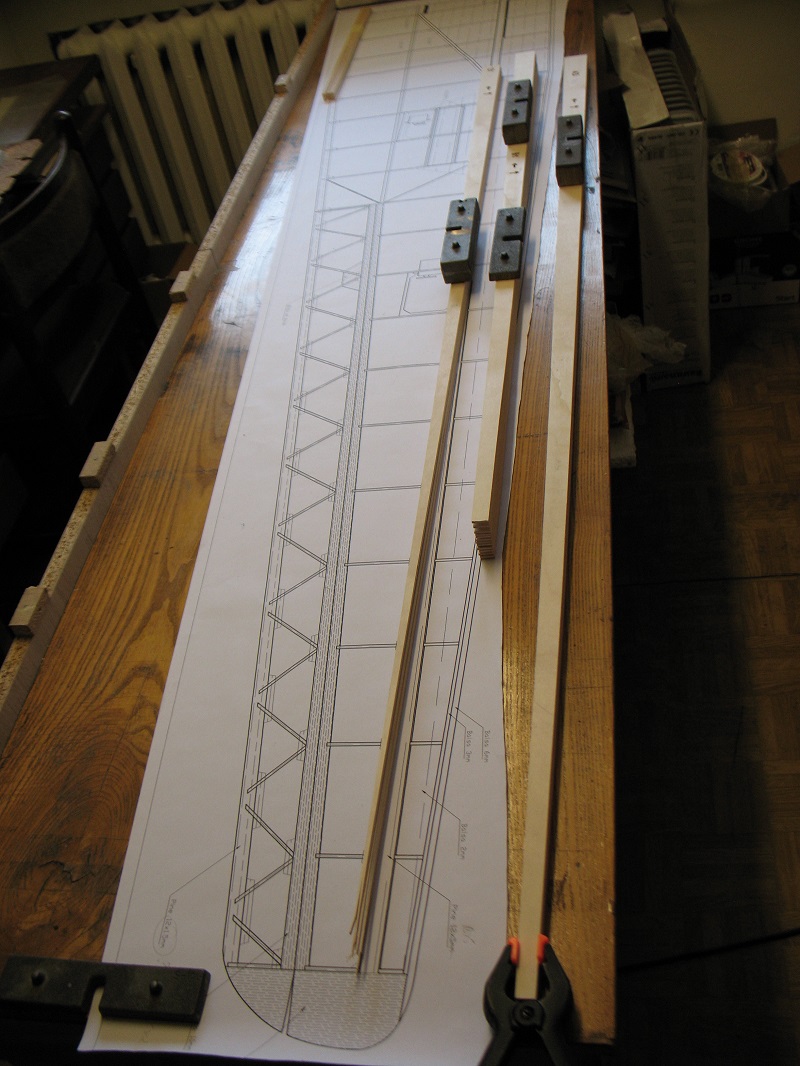

Mała aktualizacja...
- zamówiony materiał na skrzydła tj. listewki+balsa 10 mm. (jedzie ... ma być jutro :) )
- zmiana aranżacji (musiałem stół wytargać na środek bo inaczej nie było szans na zabranie się za skrzydła)
Postanowiliśmy sobie trochę uprościć montaż i zamówiliśmy podkładki pod skrzydło - fajna sprawa.
Żeby weszły do paczki zostały każda podkładka została wycięta z dwóch elementów.
Na obecną chwilę zostały sklejone w całość i lekko przeszlifowane. Tak wyglądają na planie...zdjęcia.
Koszt podkładek 160 zł - kpl. na lewe i prawe skrzydło.
Jak dojedzie reszta listewek to ruszam z montażem tylko muszę jeszcze coś zrobić z blatem stołu. Na środku jest wklęśnięcie około 3mm :x
Macie jakiś pomysł na to ?
Cdn...
Edit: Stół poprawiony :) -nakładka z g-k + 2szt podkładki z płaskownika PCV o gr. 3mm

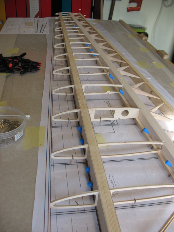

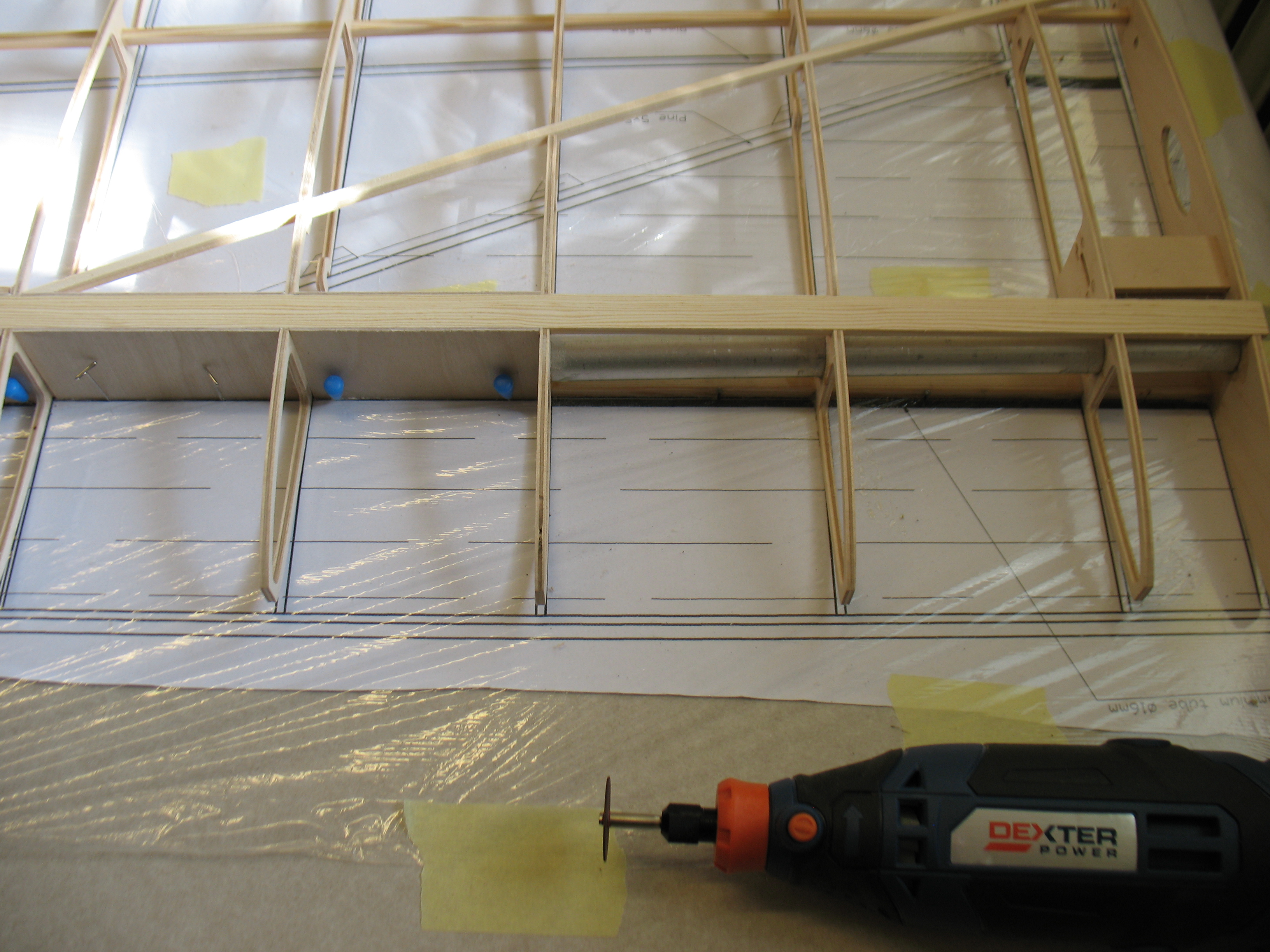

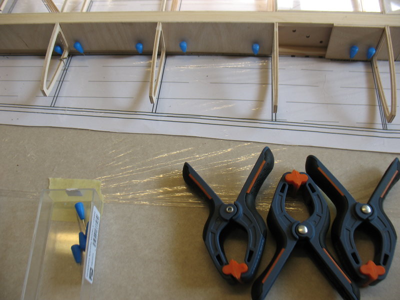

ciąg dalszy "walki" ze skrzydłem :)
- wstawiłem zamknięcia dźwigarów
- skończyłem krawędź spływu
- uzupełniłem skrzydło o klapki na serwa
- wstawione dźwigary pomocnicze z sosny 5x5 mm
- wstępnie przeszlifowane
Wygląda to teraz tak ( kurde trochę roboty z tym było a tu wygląda jakby się nic nie zmieniło :roll: )
Teraz zamawianie balsy na natarcie i keson, jakieś 2 op. szpilek i jedziemy dalej... :D
Aaa... bym zapomniał. Jak myślicie zamknięcie dźwigara na odcinku gdzie jest rura wykonać ze sklejki 1mm czy dać grubszą - myślę o tej części od środka skrzydła. Od strony natarcia rura wystaje poza obrys dźwigarów. Zostawić czy też uzupełnić ??
Możesz to pytanie wesprzeć zdjęciem?
