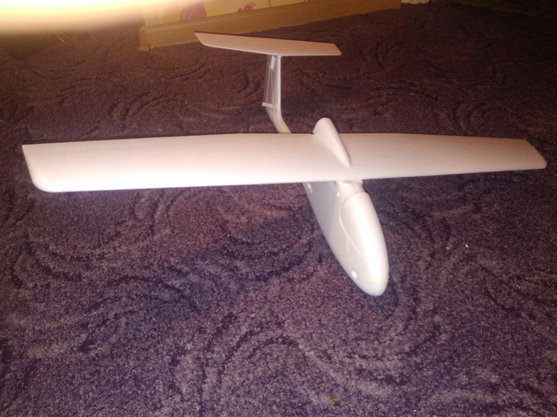

Do mnie też dojechał :lol:
IMG_20181204_221845[1].jpg [ 259.08 KiB | Przeglądane 24849 razy ]
i porównanie z ogonem GEMINIEGO
IMG_20181204_222031[1].jpg [ 183.47 KiB | Przeglądane 24849 razy ]
W środku nie ma za dużo miejsca. Pakiet 2200mAh wchodzi przez dziób, ale wyważyć to się wtedy nie da.Co włożyć do środka? Na FC w środku kadłuba jest niewiele miejsca, jedynie okolo 3 cm szerokości. Czy włożyć tylko jakieś proste OSD :?:
