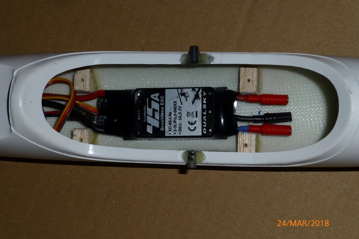

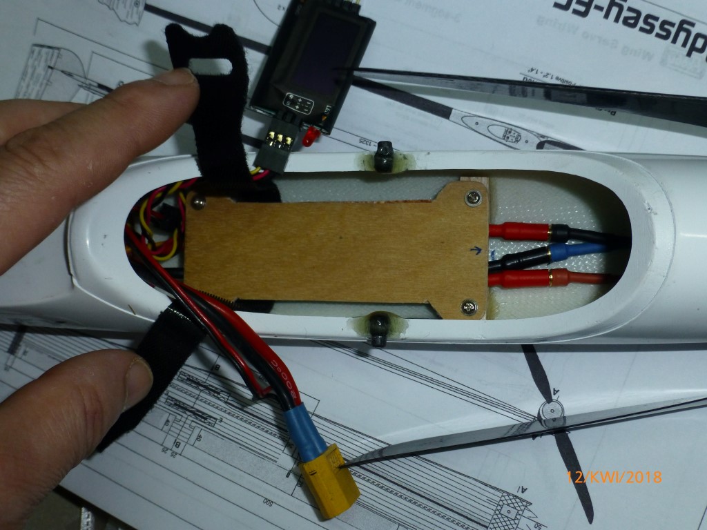

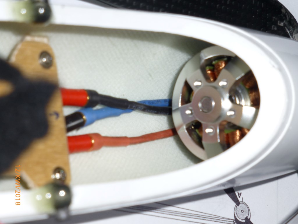

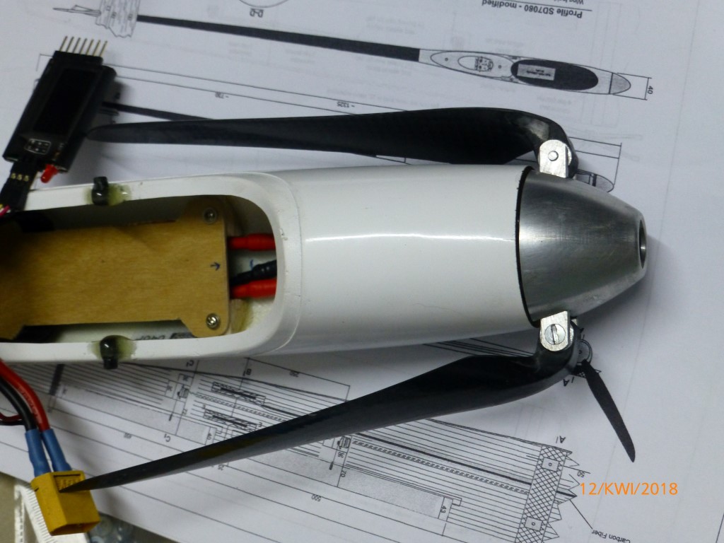

PostNapisane: piątek, 13 kwietnia 2018, 09:53
Posty: 277

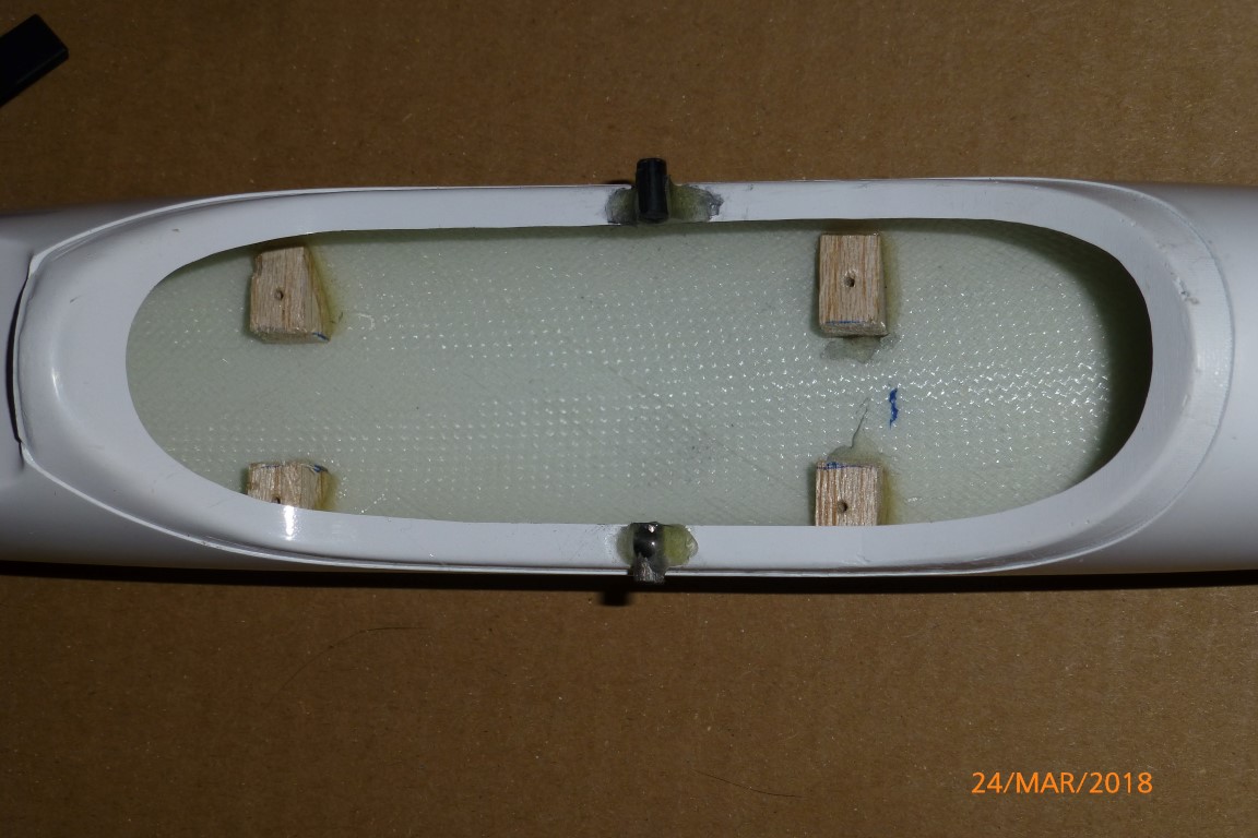

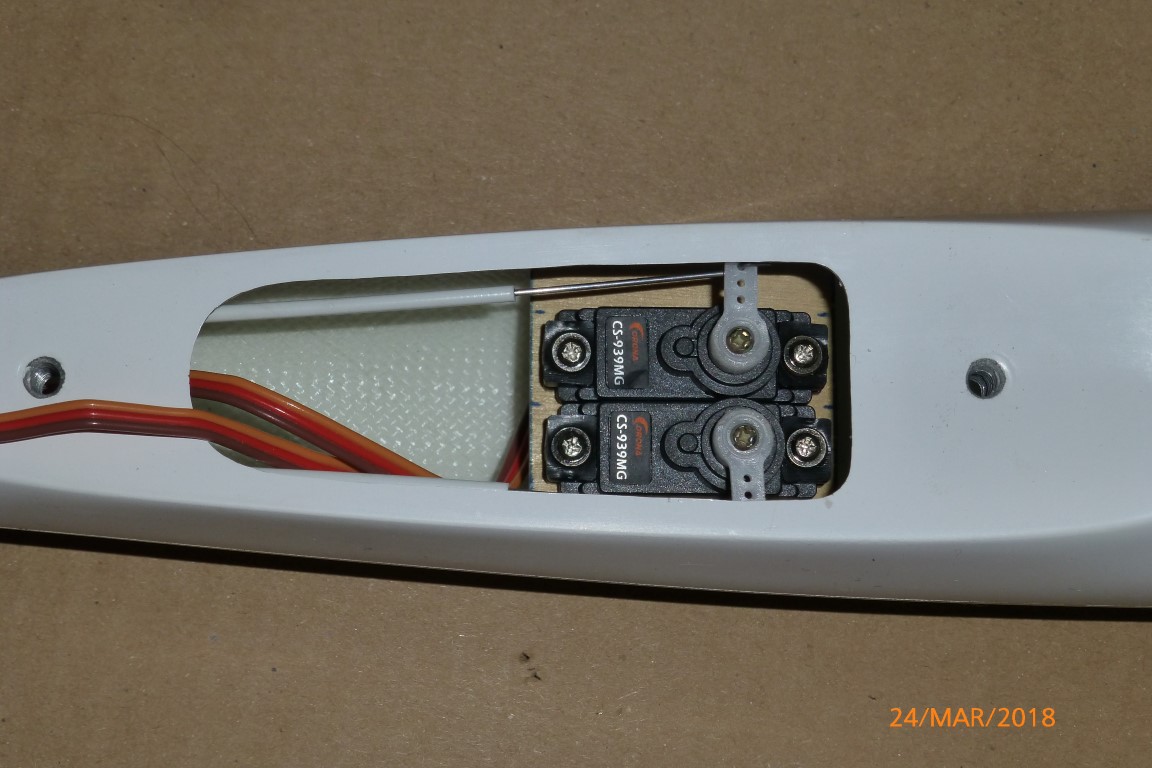

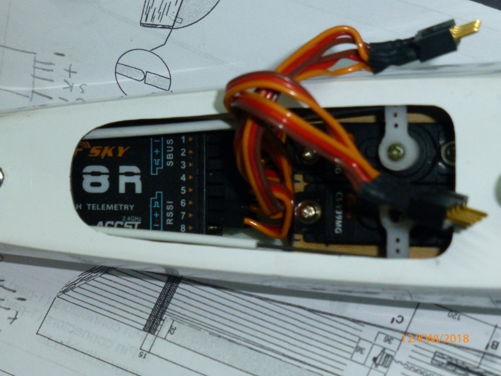

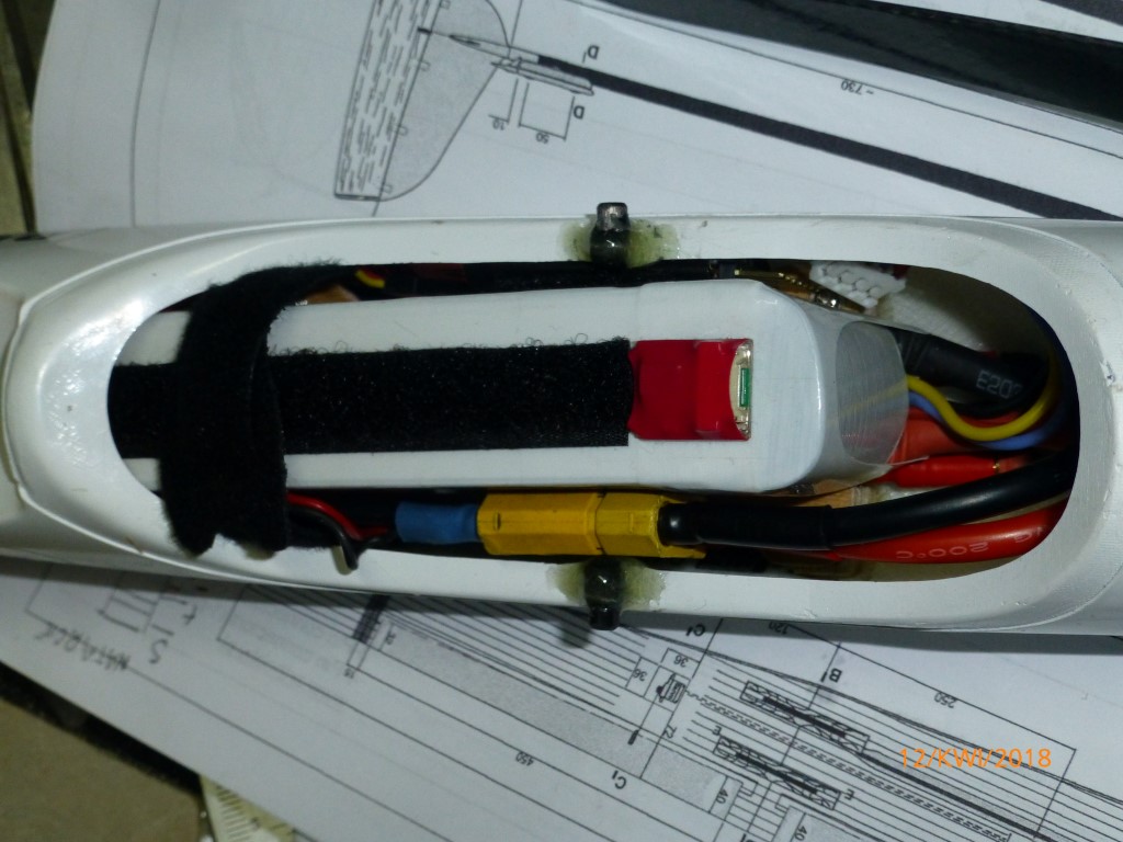

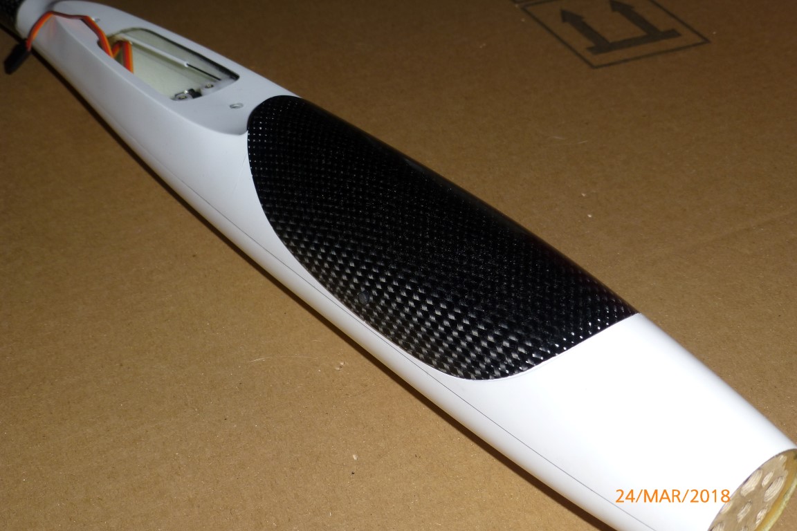

Proszę bardzo - kilka zdjęć z wnętrza modelu.
Regulator usytuowałem pod półeczką na pakiet, natomiast mocowanie owiewki kabiny ściągnąłem z modelu "Pulsar"- mnie osobiście odpowiada. Odbiornik natomiast znalazł miejsce między serwami a rurką ogonową. Wprawdzie z samymi antenkami miałem mały problem, ale to już sprawa zastosowanego odbiornika.
Silnik Dualsky XM3548EA-5, regulator Dualsky 45A Lite, łopatki - testuję 13x6 (jakieś węglowe HobbyKing) oraz 12x6 Aeronaut ze wskazaniem na te drugie, pakiet 2200 - wyważa idealnie model w środku ciężkości podanym przez producenta.

A dzieki.
Serwa i odbiornik mam podobnie tylko musze jeszcze znalezc sposob na antenki.
Za to podoba mi sie sposob poprowadzenia regulatora i polki na aku.
Zerzne od ciebie i przerobie na podobnie u mnie, mam nadzieje ze nie robiles na to patentu. :)
Z kabinka jeszcze pomysle.
Tomasz (robintom)

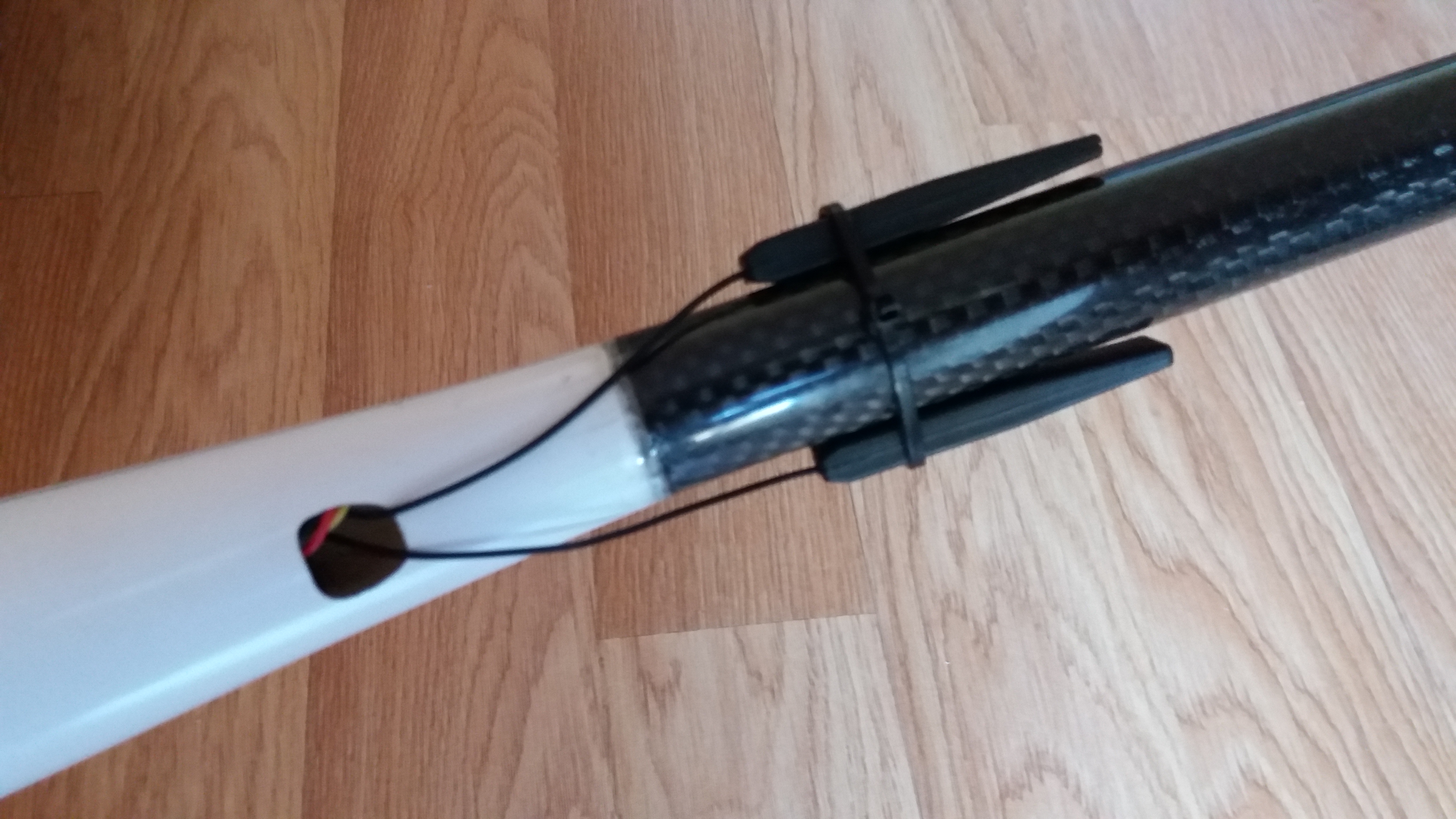

Jak widać na jednym ze zdjęć używam odbiorników frsky, a te z telemetrią mają bardzo niewygodne antenki. nie chciałem upychać ich w belkę ogonową, aby nie mieć problemów z zasięgiem, więc poszedłem po najmniejszej linii oporu - zrobiłem otwór tuż przed belką ogonową od spodu kadłuba i wyszedłem z nimi na zewnątrz.
Wieczorem zamieszczę zdjęcie.
A przy okazji pytanie, może ktoś będzie zorientowany - czy można wymienić antenki z plastikowymi osłonkami na końcówkach na zwykłe kabelkowe - chodzi o odbiornik frsky x8r
pozdrawiam Jacek

A co to za pakiet widać na zdjeciu?

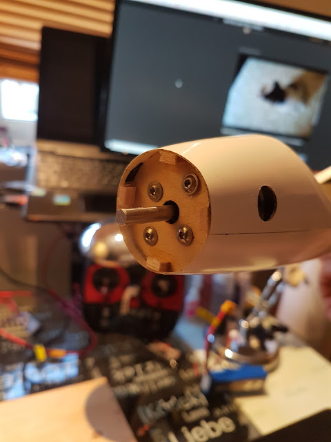

Pakiet to SLS Xtron 30C, może zmylił Cię ten czerwony chip - używam ładowarki Robby, a one dzięki takiemu bajerowi automatycznie rozpoznają podłączony pakiet, zliczają ilość ładowań itp.
Wyjście antenek na zewnątrz - może to nie najszczęśliwsze rozwiązanie, ale tylko to przyszło mi akurat do głowy :)
20180414_082346.jpg [ 2.44 MiB | Przeglądane 24248 razy ]
pozdrawiam Jacek

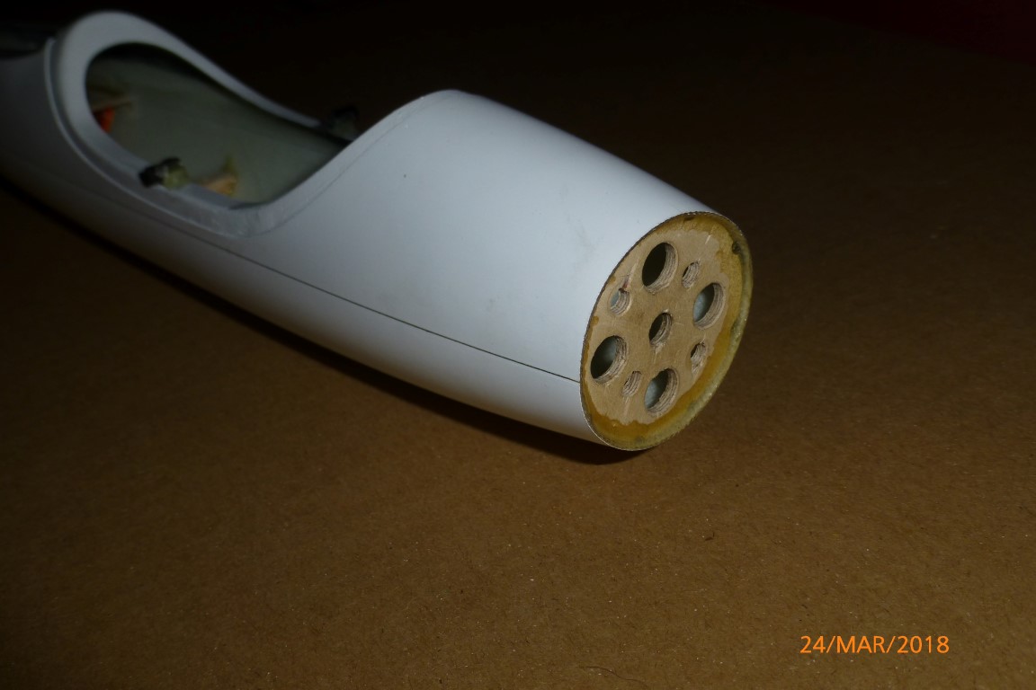

Regulator dałem do tyłu dla wietrzenia ale i tak wszystko wyjdzie przy wyważaniu.

U siebie mam wentylowany kołpak i otwory we wrędze silnika, więc chłodzenie jest. Ty zrobiłeś otwory po bokach kadłuba, więc również nie powinno być problemu. Tylko jest jeden warunek aby powietrze chłodziło bebechy musi być jego wlot oraz wylot :)
Nie wiem, jak ciężki zastosowałeś silnik, ale myślę, że pakiet 1800-2200 powinien spokojnie dać radę.

Troszke miałem czasu i poskładałem wszystko do kupy.

Przypomniało mi się o modelu.
Brak czasu.
Skręciłem i na wyważarce wyszło że nic nie muszę dokładać.
Poziom trzyma od pierwszego złożenia.
