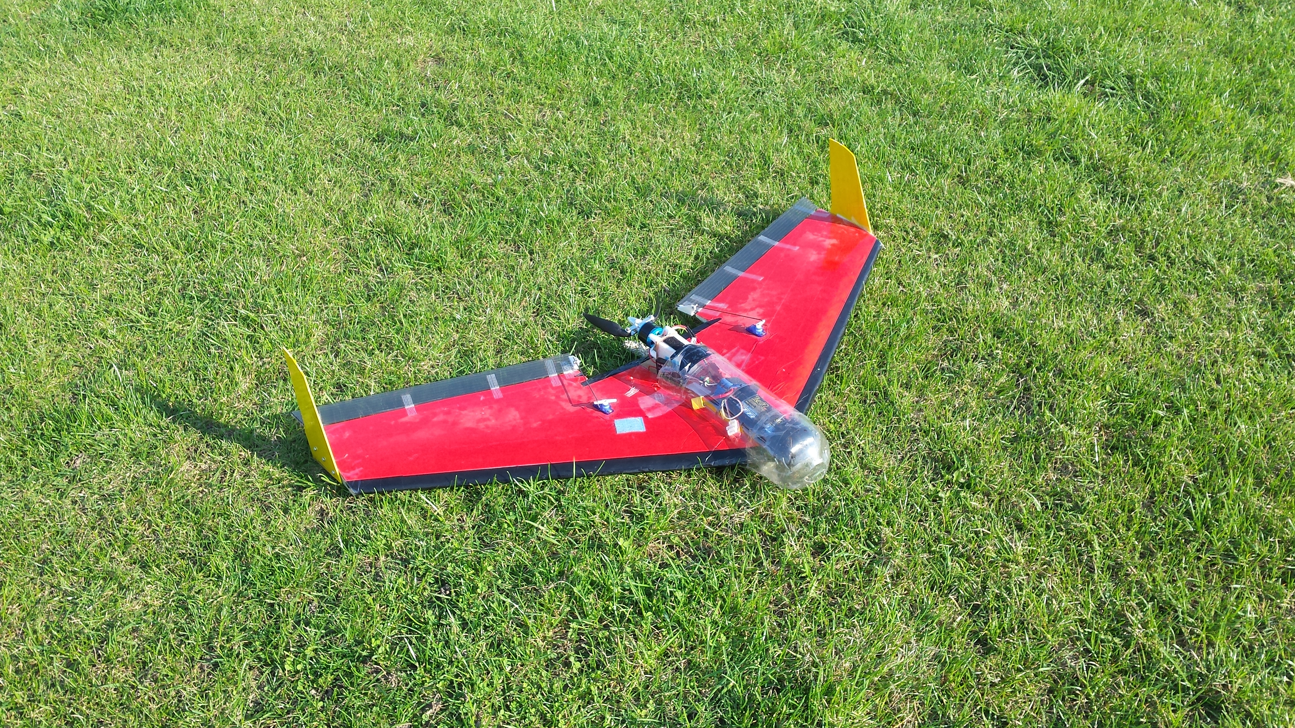

Kurcze. Jakbym widział moje skrzydło :)
20180414_163652.jpg [ 7.9 MiB | Przeglądane 12999 razy ]

Tylko moje jest bez dopalaczy. :D
Tomasz (robintom)
Fakt. Teraz ma zamocowany 500W silnik 3536 1200 na 4S :)
Wcześniej napędzał go zwykły Emax CF2822 170W na 3S :)
