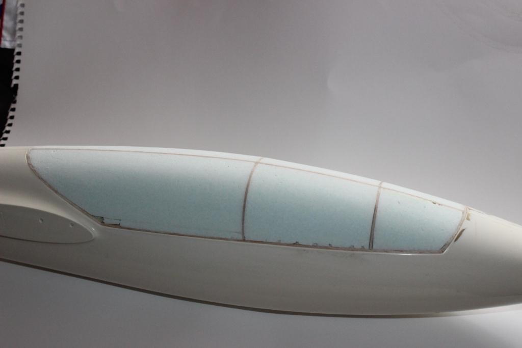

Miałem tego nie wstawiać, ale co tam niech się coś dzieje w temacie budowy. Dalej kombinuję z kabina, zrobiłem to metodą dłubanego styropianu, bo nawet dało się go wydłubać bez problemu po zalaminowaniu. Na kabinę poszły trzy warstwy tkaniny szklanej, dwa razy 120g/m2 i raz 48. Żywica zespoliła się z ramką nawet przyzwoicie, tylko trochę kąty mi się rozeszły. Dlatego kombinuję jak to naprawić :mrgreen:

Tak patrzę na to teraz i coś mi się nie widzi, czy czasem nie przesadziłem czy nie powinno to tak wyglądać?
IMG2.jpg [ 151.13 KiB | Przeglądane 4854 razy ]
Poprawić się da w prosty sposób, trzeba nowe kopyto wystrugać.

W sumie to sam nie wiem, czy jest dobrze czy źle. Na pewno jakaś odchyłka jest od oryginału. To oceńcie, zostawić czy robić na nowo.
Na planie tak to wygląda.
Schowek02.jpg [ 72.21 KiB | Przeglądane 4788 razy ]
Tak mi wyszło.
IMG4.jpg [ 84.68 KiB | Przeglądane 4788 razy ]
A tak po przyłożeniu szablonu, w sumie niespełna 1mm różnicy.
IMG_20180308_093846.jpg [ 86.46 KiB | Przeglądane 4788 razy ]
Osobiście skłonny jestem na nowo zrobić kabinę.

Daj sobie spokój. Z powodu 1-go milimetra chcesz znowu śmiecić w domu?

Też bym to zostawił, latać będzie tak samo dobrze, a tą niewielką różnicę mało kto zobaczy.

Spróbuję szpachli lub laminatu, jak nie da rady poprawić to nową kabinę zrobię. Cały czas przecież będzie mnie to gnębić. Trochę po partyzancku chciałem zrobić i wyszło jak wyszło :mrgreen:

Pamiętaj, że kabiny szybowców nigdy nie miały idealnie takich samych kształtów. Rozmawiałem z mechanikiem obsługującym szybowce w aeroklubie i on twierdził, że kabiny do tego samego typu szybowca różniły się dość znacznie. Ratowała je jedynie rama.
Więc przestań się wygłupiać z nową kabiną, bo może się okazać, że ta nowa będzie jeszcze gorsza niż stara. ;)

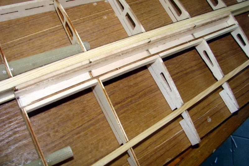

Prawie dwa tygodnie temu otrzymałem wycięte elementy skrzydła. Podziękowania dla Andrzeja, bo bez niego pewnie bym tego nigdy nie zbudował. W sumie wszystko prawie pasuje, poza elementami skośnymi, ale to wina lasera bo po skosie nie tnie. Trzeba trochę pilnikiem popracować i wtedy wszystko ładnie pasuje.
To są chyba wszystkie elementy potrzebne do jednego skrzydła.
DSC00113.JPG [ 264.79 KiB | Przeglądane 3995 razy ]
A tu stępka położona, do listwy tej na desce przykleiłem przedni grzebień, aby w miarę równo było.
DSC00114.JPG [ 271.59 KiB | Przeglądane 3995 razy ]
Potem to już szybko poszło i mam prawie skończoną konstrukcję skrzydeł, jutro jeszcze trochę pokleję i można za poszycie się zabierać.
DSC00115.JPG [ 309.76 KiB | Przeglądane 3995 razy ]
Nawet udało się zrobić parę, czyli prawe i lewe skrzydło.
