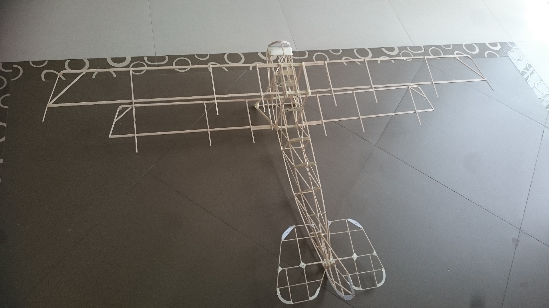

 Tytuł: Re: Latawiec Curtis Jenny
PostNapisane: sobota, 12 sierpnia 2017, 13:39
Dołączył(a): wtorek, 12 lipca 2016, 12:53
Posty: 30
Lokalizacja: Góra k/Pszczyny
Kilka fotek z budowy.
Mam nadzieję, że to jakoś wyszło. Teraz kolej na poszycie.
Muszę jeszcze doszukać się w projekcie, gdzie przypiąć linkę uwięzi.
@Ellipsis - należę do ludzi, którzy potrafią przyznać się do błędów. Miałeś rację z tymi boczkami. Trza było zacząć od nich.
Jest w projekcie rzut góry, dołu i boku. Po połączeniu jednego z boków z górą i dołem, nie miałem do czego "przypiąć" drugiego boku, bo był już na górze.
Ale wybrnąłem :) Tyle, że musiałem zrobić odbicie lustrzane rzutu boku. Czyli niepotrzebna dodatkowa praca i stracony czas,
Pozdrawiam serdecznie.
DSC_0170.JPG [ 638.81 KiB | Przeglądane 4985 razy ]
DSC_0169.JPG [ 591.76 KiB | Przeglądane 4985 razy ]
DSC_0168.JPG [ 565.35 KiB | Przeglądane 4985 razy ]
Pozdrawiam, Rafał
PostNapisane: sobota, 12 sierpnia 2017, 14:04
Posty: 6142
Nie stracony czas ale zdobyte doświadczenie.
PostNapisane: sobota, 12 sierpnia 2017, 23:26
Posty: 5441
Nabrał kształtu, fajnie.
