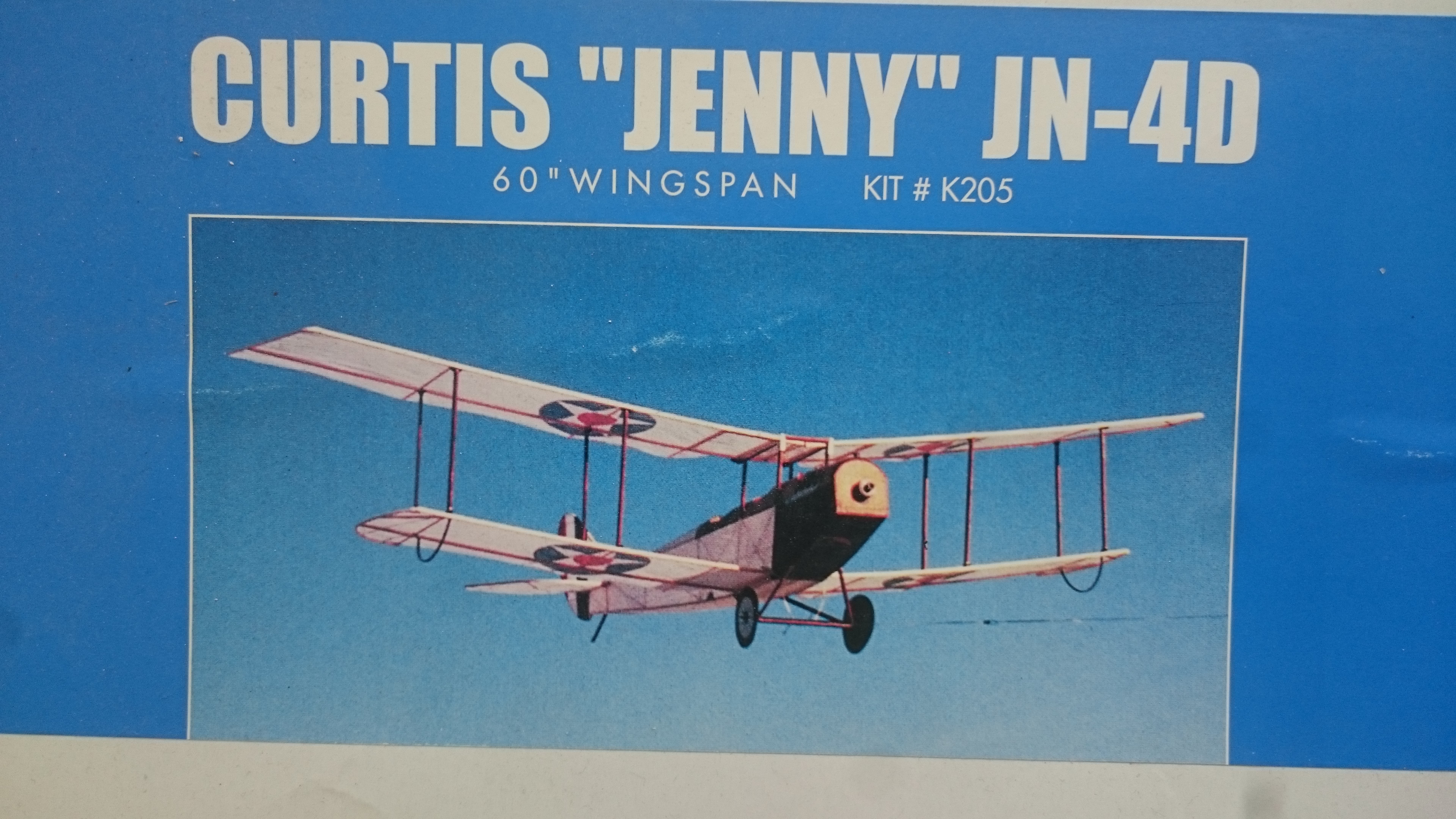

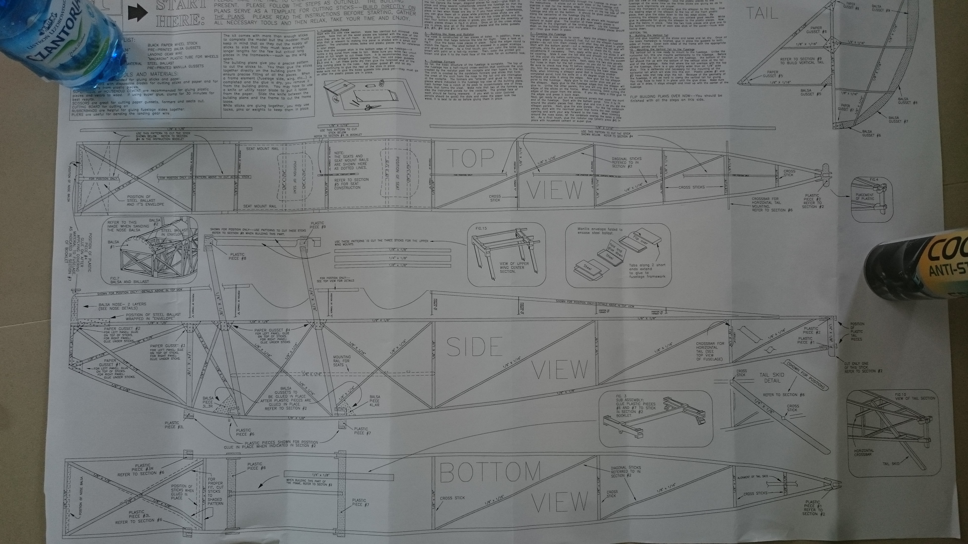

Czy składał ktoś może latawiec Curtis Jenny JN-4D?
To jest dwupłat. Problem w tym, że na projekcie nigdzie nie mogę znaleźć zastrzałów i nie do końca wiem z czego je zrobić.

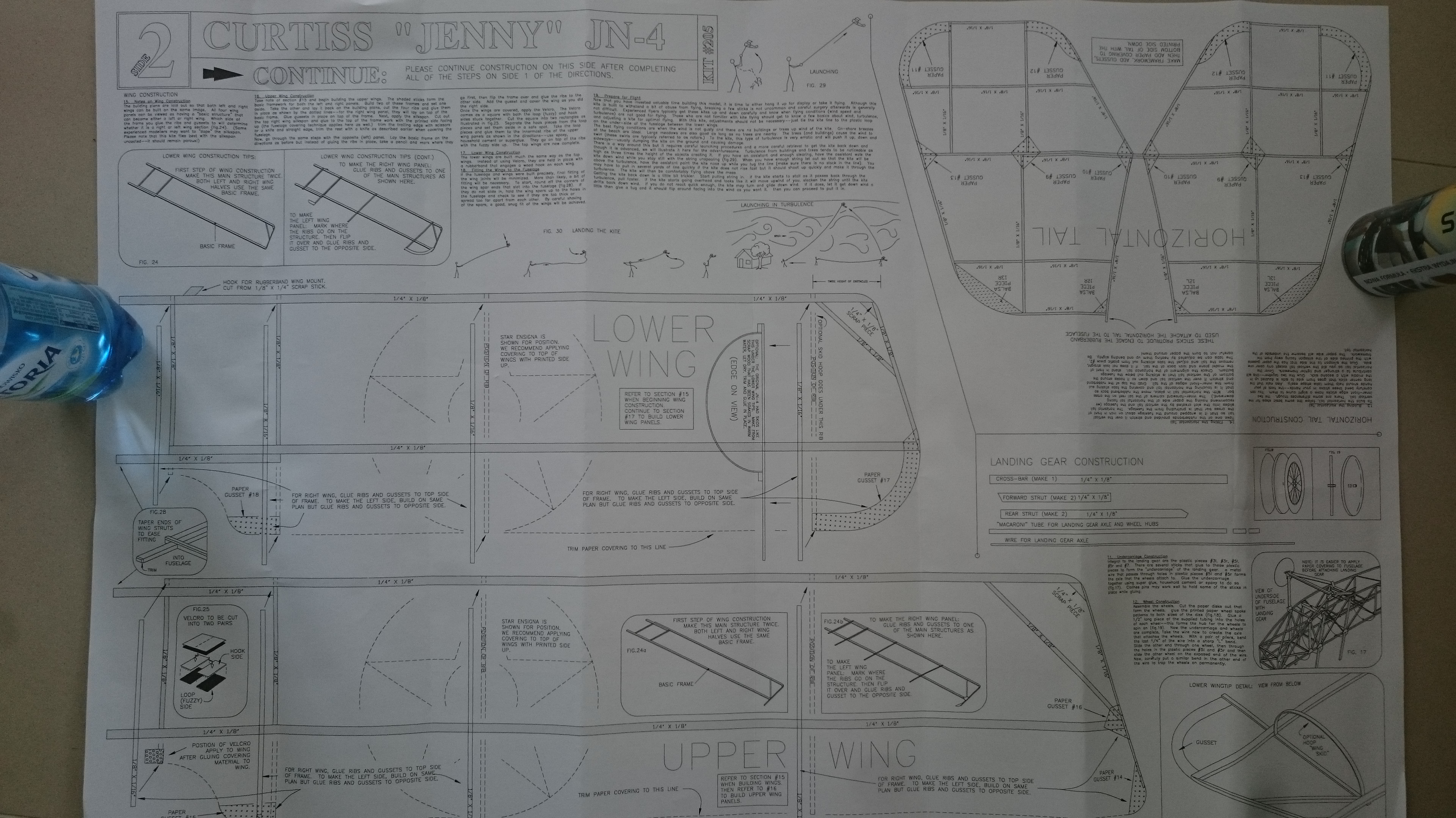

Proszę bardzo.

Zastrzałów nie ma w projekcie bo ten samolot ich nie ma :D Zastrzał podpiera skrzydła wychodząc z kadłuba (obrazek z wiki)
Pewnie chodzi o stójki czyli to co łączy płaty pomiędzy sobą. A w tym projekcie też ich nie ma :) jest tylko część środkowa z listewek 1/4" x 1/8"

Tak, tak.
Chodziło mi o stójki :) Oczywiście.
Sugerowałem się zdjęciem z opakowania.
Tam je widać. Mam nadzieję, że bez nich to poleci.

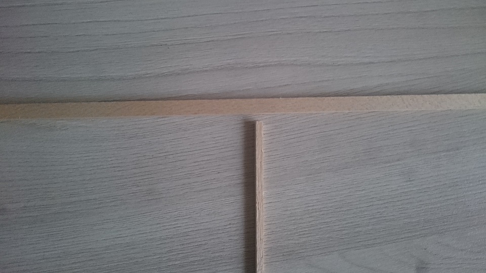

Cześć,
Czy możecie polecić jakąś "technologię" do skutecznego przytrzymywania listewek przy ich klejeniu (takich jak na zdjęciu)?
Jakieś narzędzia, sprawdzone patenty? Klej trochę schnie. To jeszcze jest na płasko, ale za chwilę będzie już z tego jakiś szkielet.

Obecne kleje szybko schną i są "czyste" (no może oprócz soudala :mrgreen:). Ja pamiętam jeszcze klejenie modeli klejem kostnym 8-)
Deska modelarska i szpilki modelarskie. Deska może być z miękkiej pilśni lub twardego styropianu. Oczywiście owinąć folią, aby elementy się nie przykleiły.

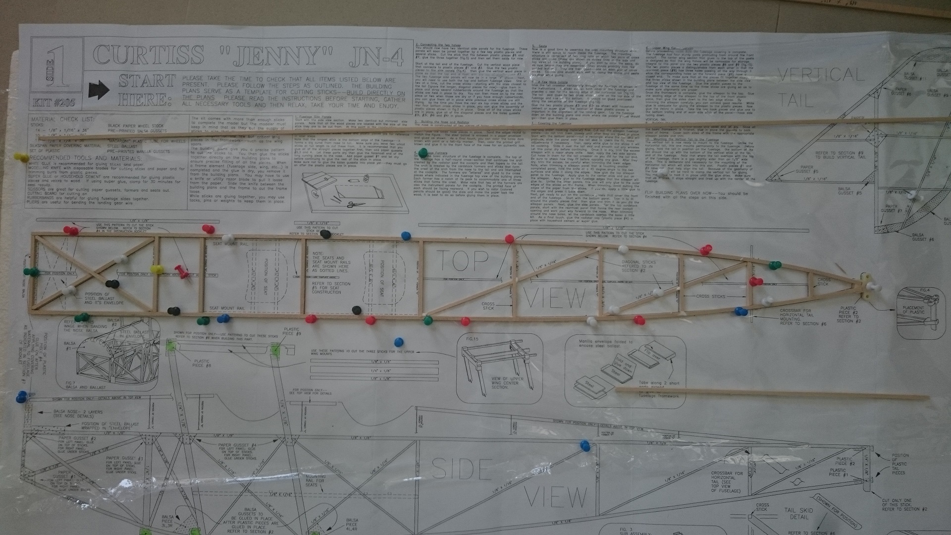

Dobra,
zacząłem. To moja pierwsza tego typu praca.
Proszę o komentarz, co źle, co poprawić, jakieś uwagi, podpowiedzi.

Hmm, a jak teraz dorobisz boczki? Bo zacząłeś od widoku z góry.

Hmmm, a nie na jedno wychodzi?
Dla latawca to 4 ściany, więc kolejność ma znaczenie?
Chociaż patrząc na rzuty, może rzeczywiście powinienem zacząć od boczków.
Tyle, że tera będę to mógł jeszcze na płasko położyć.

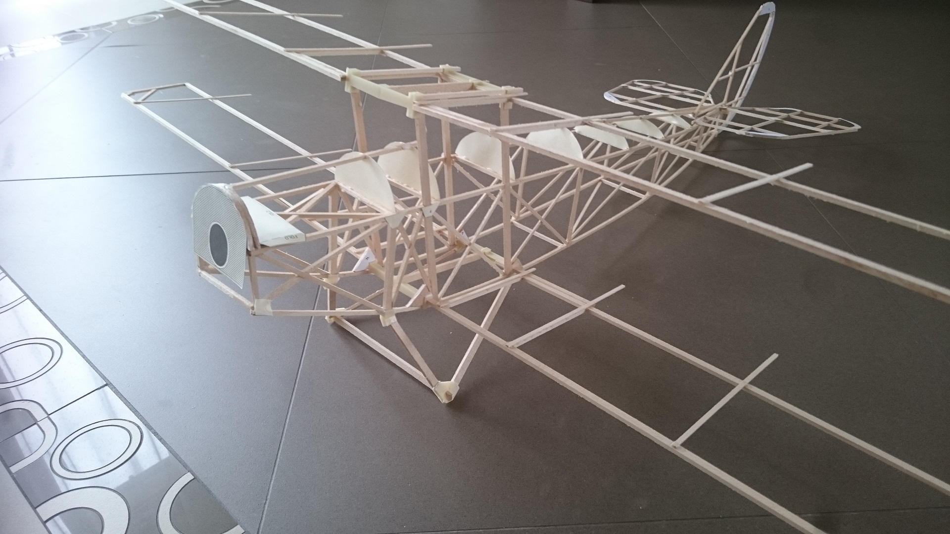

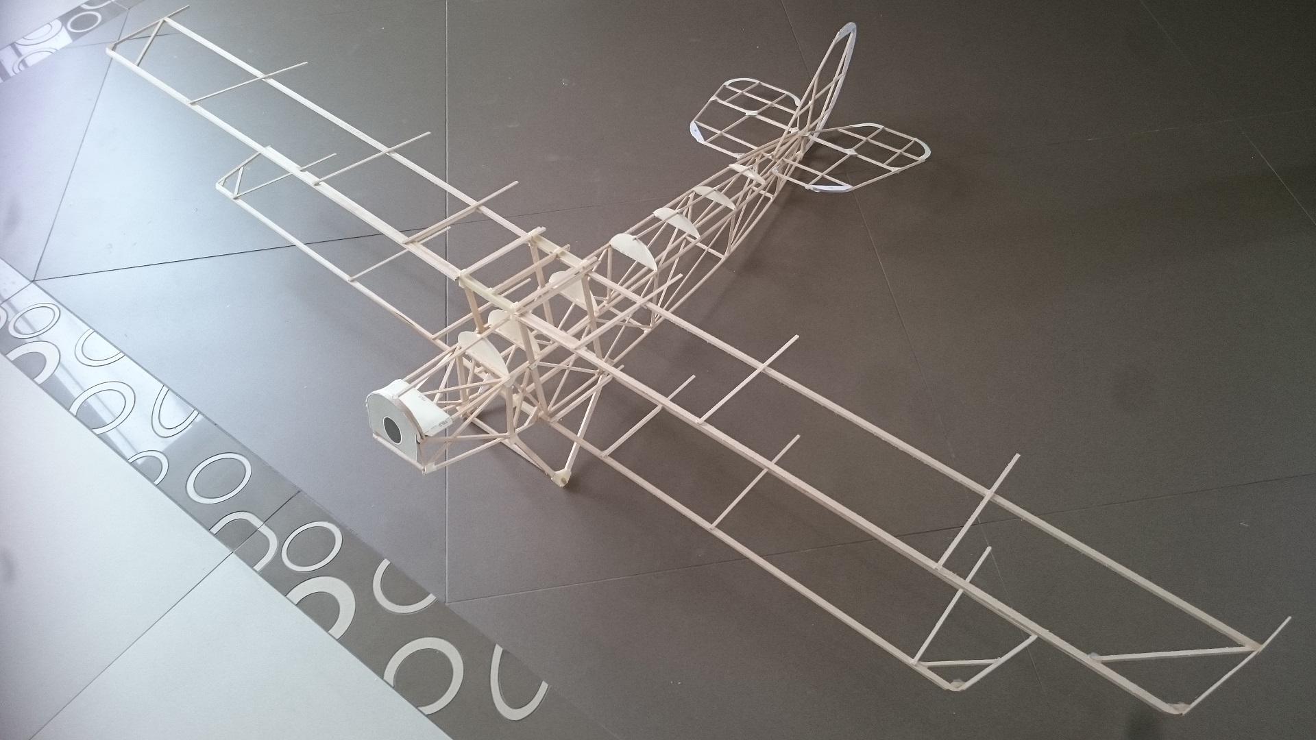

Kilka fotek z budowy.
Mam nadzieję, że to jakoś wyszło. Teraz kolej na poszycie.
Muszę jeszcze doszukać się w projekcie, gdzie przypiąć linkę uwięzi.
@Ellipsis - należę do ludzi, którzy potrafią przyznać się do błędów. Miałeś rację z tymi boczkami. Trza było zacząć od nich.
Jest w projekcie rzut góry, dołu i boku. Po połączeniu jednego z boków z górą i dołem, nie miałem do czego "przypiąć" drugiego boku, bo był już na górze.
Ale wybrnąłem :) Tyle, że musiałem zrobić odbicie lustrzane rzutu boku. Czyli niepotrzebna dodatkowa praca i stracony czas,

Nie stracony czas ale zdobyte doświadczenie.

Nabrał kształtu, fajnie.
