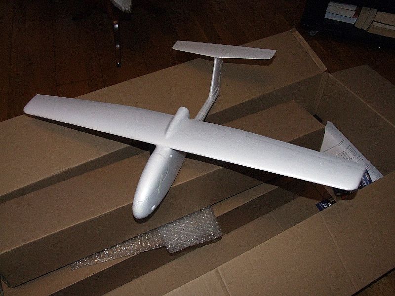

Była tam jeszcze kartka, że On nie ma czasu już po okolicy jeździć i adresy podał, gdzie pozostałe 2 mają trafić.
Skywalker w wersji min
Rozpiętość 840
Długość 590
Waga 108g
Waga do lotu w/g danych 250g

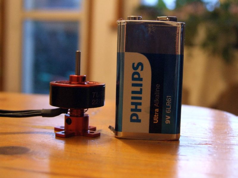

Najbardziej "rozwalił mnie" polecany do niego silnik
DSCF7523.JPG [ 59.71 KiB | Przeglądane 25218 razy ]

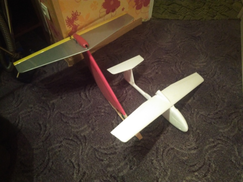

Do mnie też dojechał :lol:
IMG_20181204_221845[1].jpg [ 259.08 KiB | Przeglądane 25108 razy ]
i porównanie z ogonem GEMINIEGO
IMG_20181204_222031[1].jpg [ 183.47 KiB | Przeglądane 25108 razy ]
W środku nie ma za dużo miejsca. Pakiet 2200mAh wchodzi przez dziób, ale wyważyć to się wtedy nie da.Co włożyć do środka? Na FC w środku kadłuba jest niewiele miejsca, jedynie okolo 3 cm szerokości. Czy włożyć tylko jakieś proste OSD :?:

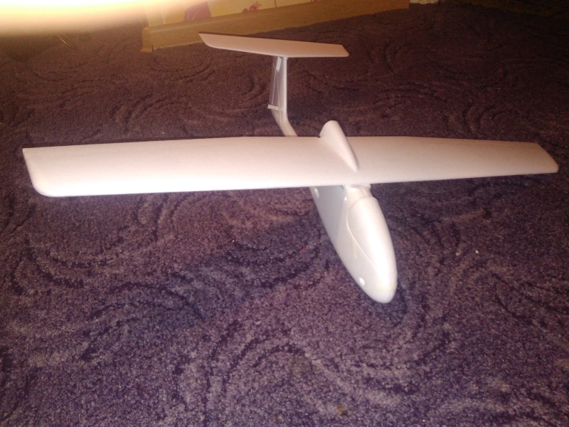

Takie coś mi kurier przyniósł Obrazek
A że w nocy złożyła mnie choroba paradoks.
I siedzę w domu to proszę.
Pasuje jak ulałObrazekObrazekObrazekObrazekObrazekObrazekObrazekObrazek
Edytka
Bardzo przyjemna ta pianka w pracy i obróbce.
Chłopaki czym kleimy?Obrazek
I jeszcze jedno
Jakie serwa wkładacie do swoich SW?
I czy serwo wysokości ktoś planuje w stateczniku pionowym?
