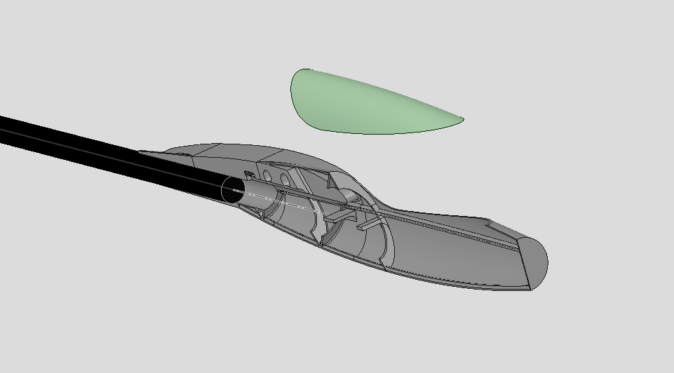

Trochę już szkicuję
1.png [ 33.91 KiB | Przeglądane 18118 razy ]
Wstępna przymiarka szkicowania 3D.

Szkiców ciąg dalszy:
-jestem coraz bliżej dzioba/dziobu*
Uprzedzając kołpak planuję 50 mm Turbo wiem , że grubo ale na tym etapie tak być musi
2.png [ 66.67 KiB | Przeglądane 17901 razy ]

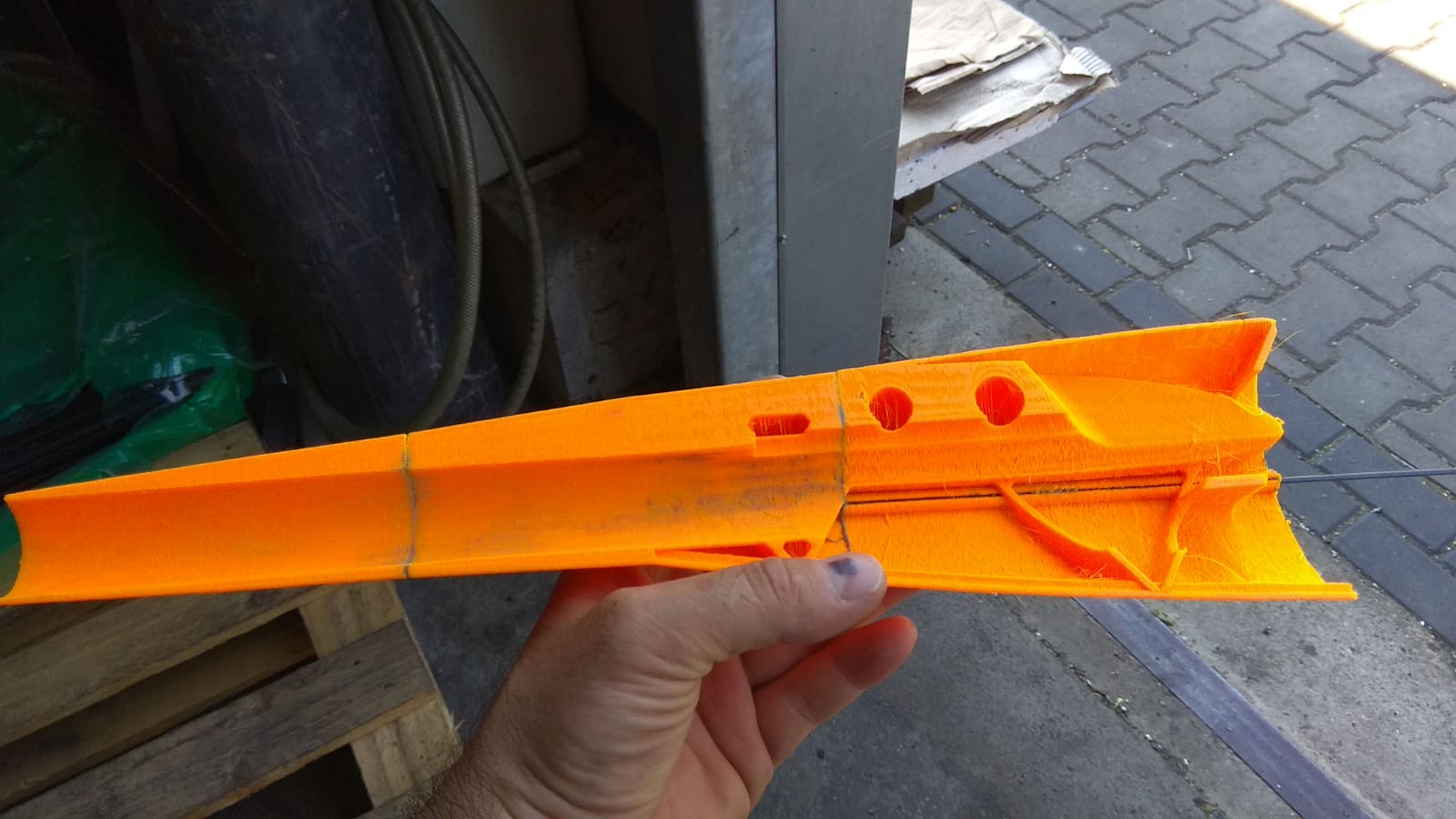

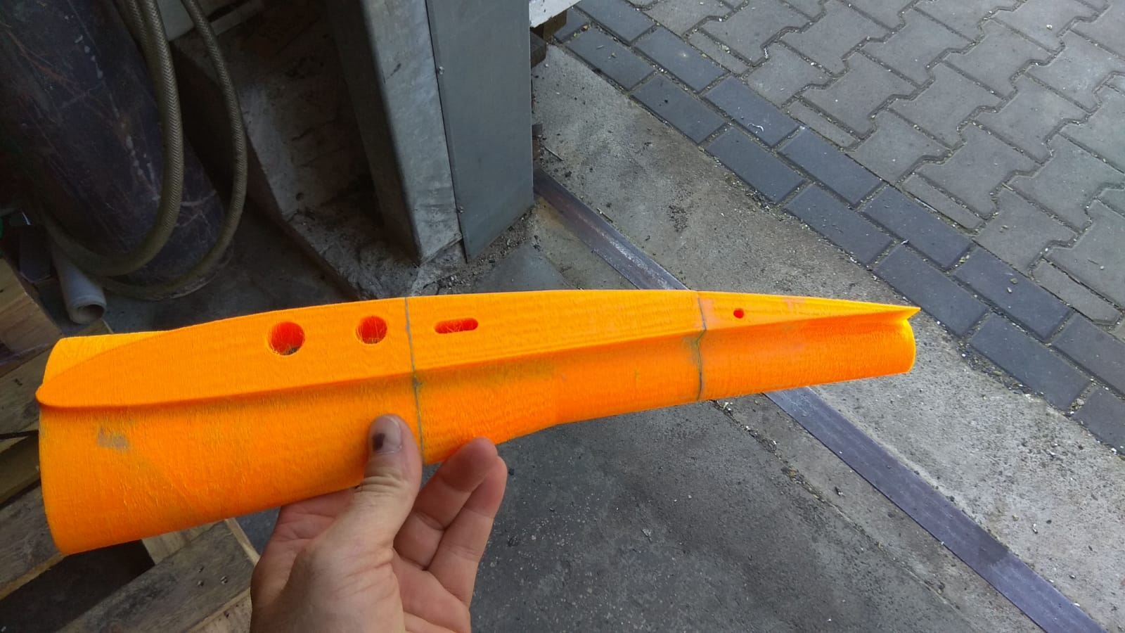

I pierwsze wydruki
WhatsApp Image 2019-08-26 at 11.50.19.jpeg [ 126.68 KiB | Przeglądane 17901 razy ]
WhatsApp Image 2019-08-26 at 11.50.11.jpeg [ 162.08 KiB | Przeglądane 17901 razy ]
Cięciwa przy kadłubie 350mm :mrgreen:

Adaś, ekspertem nie jestem, ale mam wrażenie, że masz coś z jakością druku, strasznie nie równa powierzchnia. Kiedy była wymieniana dysza?
 Tytuł: Re: Motoszybowiec z "szuflady"
PostNapisane: poniedziałek, 26 sierpnia 2019, 12:04
Posty: 6621
Jakość powierzchni jest nieistotna, jadę grubo i szlifuję. To nie jest finalna powierzchnia. Dysza fakt do zmiany.
Na razie jednak prototyp powstanie na tym co mam. :mrgreen:

Ciekawy jestem jak wagowo to Ci wyjdzie. Wydruk będziesz jeszcze jakoś wzmacniał ?
Kołpak 50 mm może i wielki ale przynajmniej z doborem silnika nie będzie problemu...A i v-ka też ma swoje zalety.

Wydruk jest zaopatrzony w trzy kanały pod pręty węglowe 3mm, na razie drukuję pancerne i grubo.
Planuję zejść jeśli się da z grubością skorupki.
To taki poligon doświadczalny i zobaczymy jak wagowo, czasowo to wychodzi.
