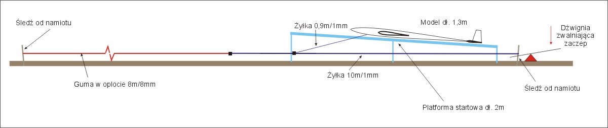

Otóż, wózek jaki robiłem do samodzielnych startów Minimoa sprawdza się na trawiastych kortach tenisowych i twardym, płaskim podłoży typu asfalt, płyta betonowa itp. Na łąkach na których latam to nieporozumienie.
Podpatrując jak startują jet'y wykombinowałem to co poniżej. (kliknij na rysunek - lepiej widać)

Postaram się jutro wstawić fotki tego ustrojstwa.
Zastanawiam się czy pierwszy start z tej platformy zrobić przed Wilczymi Laskami, bo w razie W nie zdążę Minimoa odbudować do pikniku. :lol:
PostNapisane: środa, 17 lipca 2013, 19:03
Wojtku musisz zadbać by ten śledź zostawał w miejscu strzału bo inaczej zrobisz sobie pocisk którym możesz uszkodzić nie tylko własny model
PostNapisane: środa, 17 lipca 2013, 19:25
No ma się rozumieć. Jutro sprawdzę na samej gumie bez modelu czy śledź się nada. Druga sprawa, że guma ma mi Minimoa wyciągnąć tylko na jakieś 2 - 3m a potem to silnik i heja w górę więc naciąg gumy też nie będzie na max.

Wojtek.
Tu nie ma półśrodków. Nawet na te 2-3 m musi mieć prędkość.
Takie są prawa wyrzutu.

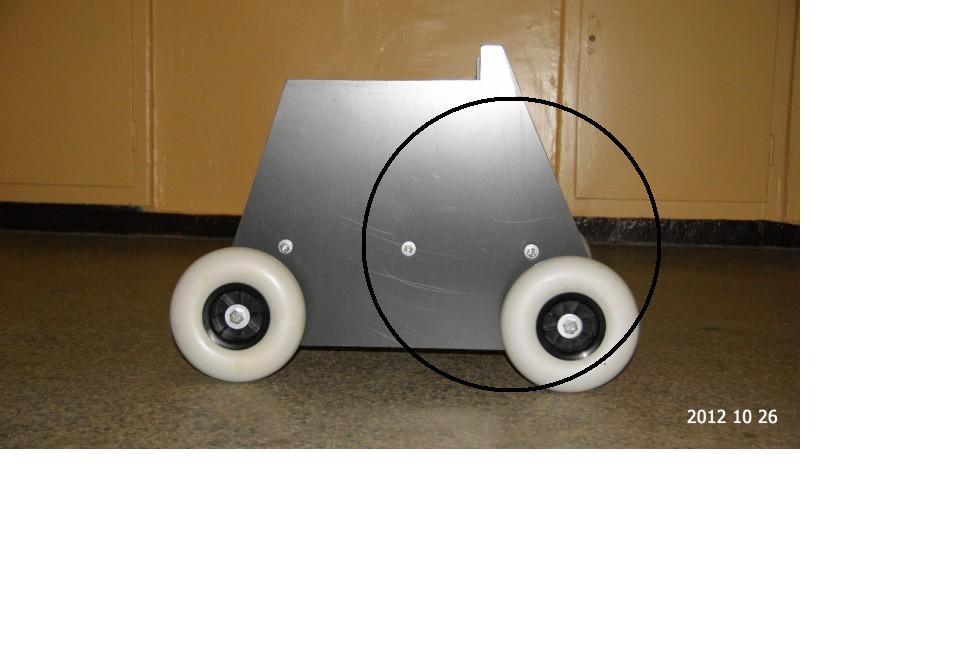

Co do wózka.
Już w październiku gdy go pokazywałeś miałem chęć Ci to napisać, ale wtedy nie wiedziałem z jakiego pasa będziesz startował.
Tak to bym widział.
KOŁO.JPG [ 39.53 KiB | Przeglądane 16261 razy ]
Przednie koło powinno być duże.
Oczywiście cienkie i lekkie, aby nadmierna masa nie żarła prądu na rozpędzenie.

Wiem, przecież od wczoraj nie latam. Zakładam, że jak naciągnięta guma będzie miała siłę 7kg (Minimoa waży 3700g) to powinno być OK.
Co do wózka koła mają średnicę coś ok. 20cm sądziłem, że wystarczy ale nierówności na łące potrafią mieć zdecydowanie więcej jak promień koła więc...
Zostawmy wózek w spokoju, będzie "proca", przy okazji po zdemontowaniu nie zajmuje więcej miejsca jak zwinięty parawan plażowy, więc i do transportu łatwiej.

Wojtek, twoj project uzycia "procy" bardzo mnie sie podoba I to co pokazales na rysunku jest dobre poza byc moze guma.
Wszystkie gumy ( kangurskie ) w oplocie rozciagaja sie tylko 80%, a dobrze bylo by zebys mogl miec 10-15m lateksowej gumy o srednicy wewnwtrznej 6mm a zewnetrznej 9-10mm.
Gume rozciagamy do 300% I w tedy model nabiera predkosci na dluzszym dystansie I caly proces startu jest spokojniejszy.
Bardzo wazne zeby silnik uruchomic dopiero jak model odejdzie od gumy
My strzelamy ciezkie laminatowe modele w ten sposob bez rzadnych problemow.

No właśnie ta guma...
Silnik jaki mam daje ciąg ok. 3500g, Minimoa waży 3700g.
Przy starcie z ręki i włączonym silniku na max. wystarczy model pchnąć do przodu (nawet moja żonka daje radę) więc prędkość początkowa nie jest aż tak wielka.
Sama Minimoa potrafi przy podejściu do lądowania zejść na ok. 1,5m i przelecieć lotnisko o 100 - 150m, więc też nie potrzebuje wielkiej prędkości aby lecieć.
Wykombinowałem, że jak naciągnę gumę aby siła ciągnięcia była +/- 8000g (ponad dwukrotna masa modelu) to powinno wystarczyć.
Przy starcie z procy nie zależy mi na osiągnięciu pułapu XXm. Wystarczą 2 - 3m, zwolnienie gumy z haka i włączenie silnika.
No dobra, właśnie zrobiłem test. Zahaczyłem gumę o hak w ścianie na którym wisi szafka, drugi jej koniec do wagi wędkarskiej http://wagaelektroniczna.pl/galeria/?wa ... kg-baterie i naciągnąłem.
Waga pokazała 13 - 13,5kg, czułem, że jeszcze trochę mogłem pociągnąć, może byłoby 15 - 16kg przy max. rozciągnięciu ale się bałem, że kołek w ścianie nie wytrzyma (ostatecznie do ściana z pustaków).
Mam pewne obawy przed zbyt silnym naciągnięciem gumy, bo lotki mogą mi się pokryć ze sterem kierunku (byłby to pierwszy model szybowca ze zmienną geometrią skrzydeł :lol: ). Wszak konstrukcja Minimoa nie jest przeznaczona do strzelana z gumy.

No wlasnie o gumie napisalem ze powinna byc rura latexsowa, a nie guma w oplocie. Wysokosc jaka chcesz uzyskac zalezy od polozenia haka wzgledem SC.
Predkosc zalezy od naciagu gumy i na 1000000% masz lepsza regulacje naciagu na gumie "bungee" latex lub innej do wyciagania RC szybowcow.

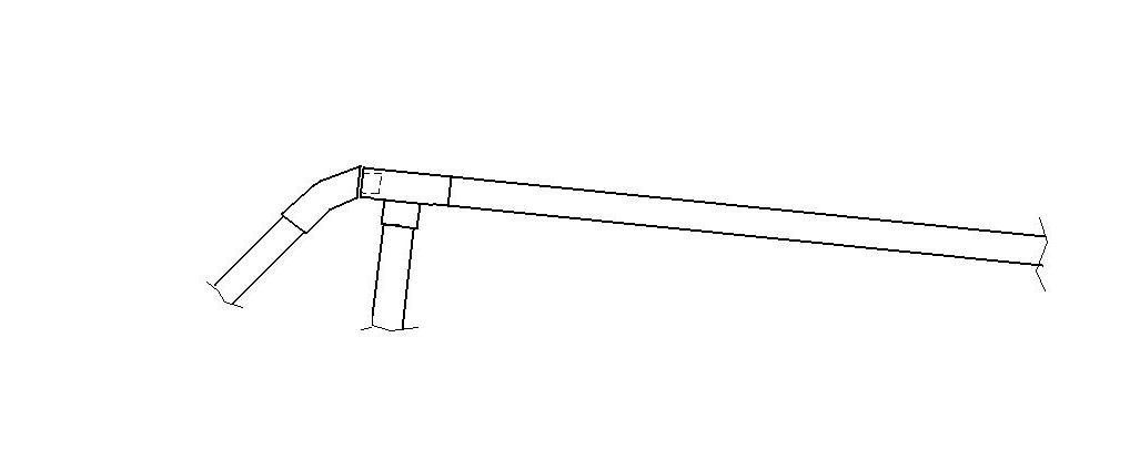

Może po prostu jakaś zawleczka. To musi być rozbieralne. Można też wykorzystać rurki i osprzęt typu Genua lub coś podobnego. Wtedy do łączonych rur wkleić skręcane złączki i połączenie będzie stabilne.
PostNapisane: piątek, 30 sierpnia 2013, 19:41
MarekJ napisał(a):
Może po prostu jakaś zawleczka...
No całkiem niezła propozycja. Śrubki ze skośnym łbem. Tam i tak jak widzę zakładasz otulinę więc nie będzie zachaczać śrubka o skrzydło.
PostNapisane: piątek, 30 sierpnia 2013, 19:46
Oczywiście, że nie trzeba tego kleić. To się musi rozbierać na rurki.
Zamiast tego kolanka z przodu prowadnicy daj trójnik z wklejonym (jednak) kolankiem "nyplowym" <45 st.
Coś takiego:
PROCA.JPG [ 16.68 KiB | Przeglądane 15186 razy ]
to Ci tego w czasie startu nie rozbierze.
