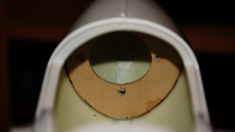

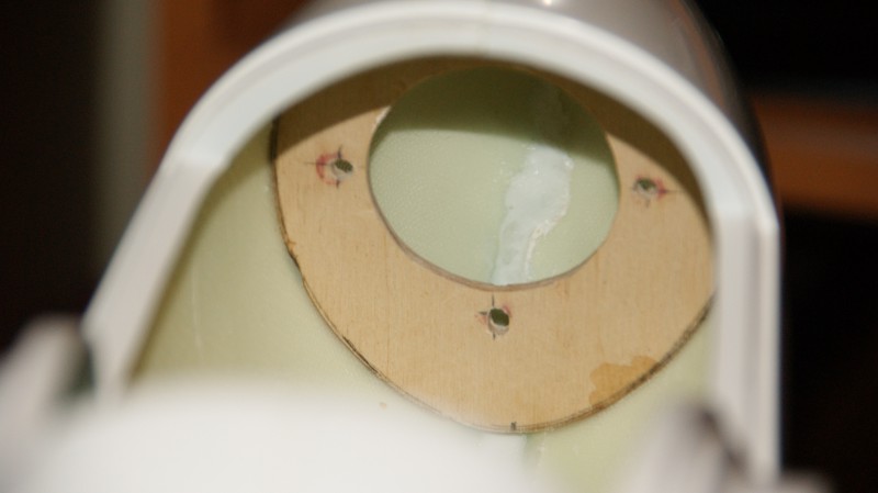

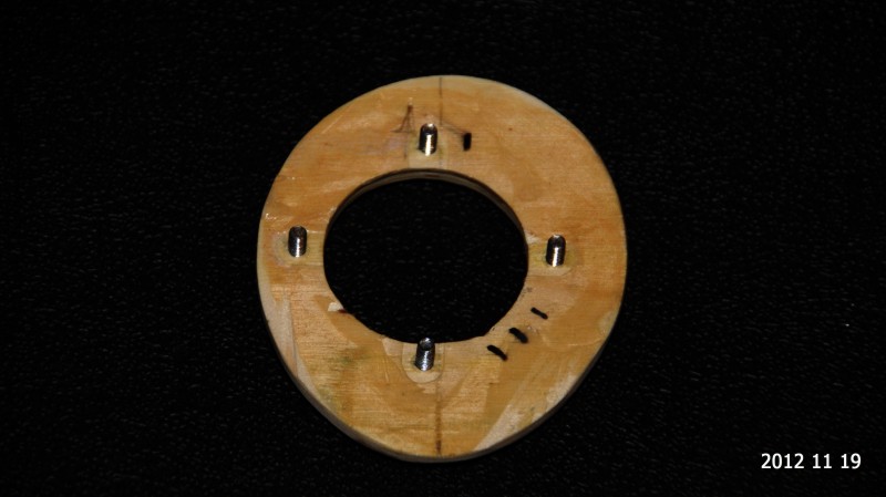

Mając otwór przyszedł czas na przymiarkę wręgi. Ku mojemu zdziwieniu pasowała idealnie.
Przed jej wycięciem ze starego kadłuba główkowałem jak spasować ją aby silnik miał wykłon ok. 3 stopnie w prawo.
Wszelkie wątpliwości zostały rozwiane jak zobaczyłem jak jest wykonany w niej otwór pod silnik. Stara szkoła :D Przecież to ustawi się samo.
4 Stara wręga.jpg [ 58.63 KiB | Przeglądane 13551 razy ]
Zaczynało być zbyt pięknie aby mogło to być prawdziwe.
Szczęście skończyło się gdy do starej wręgi przykręciłem silnik i przymierzyłem wręgę z silnikiem do kadłuba.
Oczywiście, że wszystko pasowało tylko silnik jakby nie chciał się obracać (próbowałem obrócić ośkę palcami).
Niestety silnik trze o nos, czyli wręga zagłęboko wchodzi w kadłub. Aby silnik nie tarł o kadłub muszę wręgę cofnąć o jakieś 5-8mm. Problemu nie ma tylko wówczas między wręgą a kadłubem mam szczelinę ok. 1,5-2mm na całym jej obwodzie.
A jak ją opiłowywałem, to zostawiłem sobie na krawędziach cienką warstwę żywicy, na którą była wklejana, bo... pomyślałem, że zawsze lepiej trochę dopiłować jak ma zabraknąć. No ale nie przewidziałem, że nowy kadłub utył.
Nowa wręga już wyrysowana
5 Nowa wręga.jpg [ 69.49 KiB | Przeglądane 13551 razy ]
Wystarczy wyciąć, powiercić otwory i będzie OK, choć zastanawiam się czy przy starej wrędze nie dać podkładek pod mocowanie silnika, co spowoduje jego odsunięcie od nosa :roll:

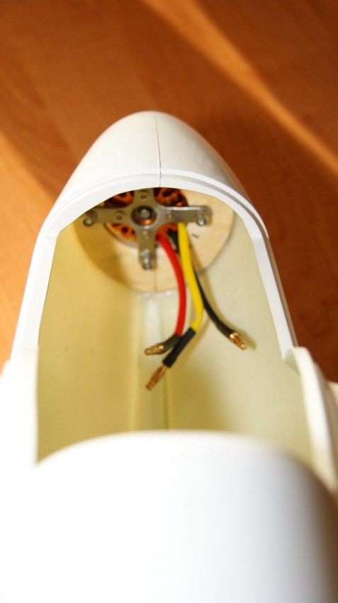

PostNapisane: wtorek, 20 listopada 2012, 20:17
Andrzeju wszystko się zgadza, tylko jak rozwalę kolejny kadłub a nowy będzie miał mocowanie bagnetów z kątem ku tyłowi to co :D
Żebra przykadłubowe są idealnie pod kątem prostym względem krawędzi natarcia i spływu skrzydła, więc lepiej półżebra dokleić do kadłuba. Tak miałem w pierwszym kadłubie i się sprawdziło.
Silnik jest mocowany tak
Silnik.JPG [ 58.15 KiB | Przeglądane 13441 razy ]

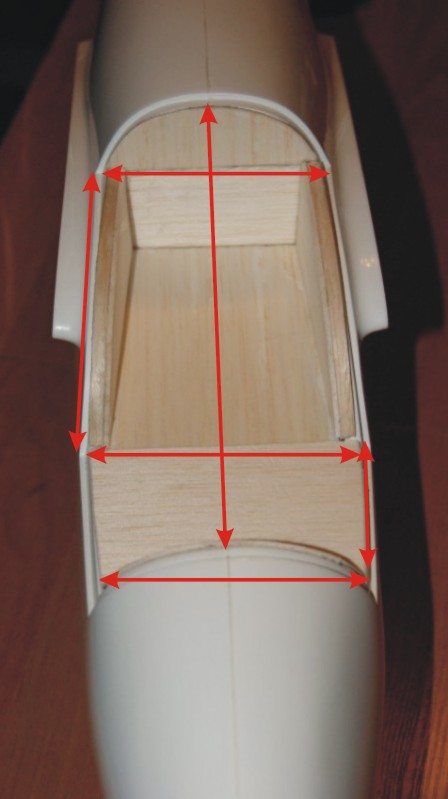

PostNapisane: poniedziałek, 18 lutego 2013, 10:59
Pablo miałbym prośbę o podanie wymiarów kabiny jak na poniższym ryzunku.
Kopyto do kabiny, którą tłoczy Royal Model chyba robili po pijaku albo im się już zdefasonowało.
Jeżeli wymiary z kadłuba Black Horse'a byłyby takie jak moje to zamówiłbym u nich kabinkę.
Rysunek1.jpg [ 43.84 KiB | Przeglądane 15340 razy ]
PostNapisane: poniedziałek, 18 lutego 2013, 20:29
Dołączył(a): wtorek, 10 sierpnia 2010, 19:59
Posty: 60
Wiek: 65
Lokalizacja: Wągrowiec
obawiam się ,że nie będzie pasować {wpisz na youtube Minimoa 3400 black horse i tam facet wyjmuje z pudła model popatrzysz jak daleko sięga kabina ] ale daje wymiary długość całkowita 345mm szerokość- od dziobu 90mm szerokość w załamaniu 125mm końcowa szerokość na płacie 110mm 1 długość do załamania 125mm i 2 długość od załamania 220 mm
