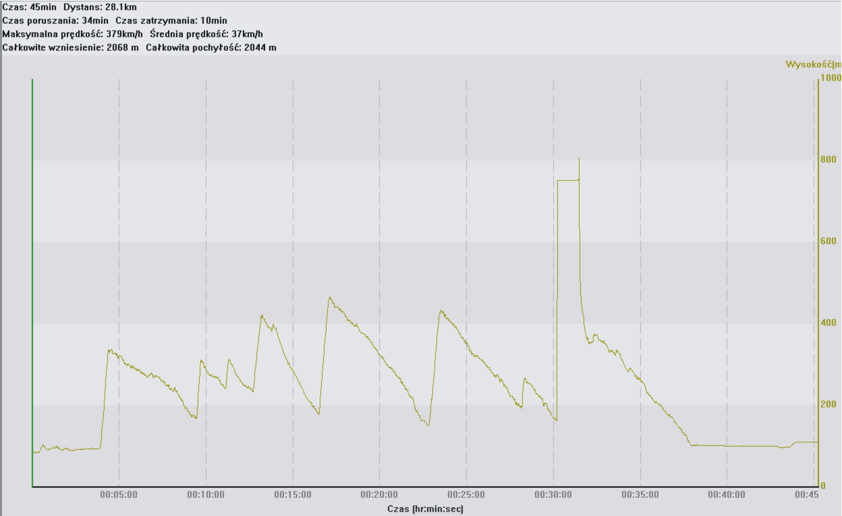

Trochę se polatałem. Najbardziej byłem ciekaw zapisu z logger'a.
Że ciung w modelu na śmigla 17x11 mam słuszny tom wiedział ale, że aż taki tom nawet w najśmielszych myślach nie przypuszczał. Oto zapis z logger'a

hahah 400km/h :) Wojtek chyba logger Ci się zawiesił
PostNapisane: niedziela, 2 września 2012, 18:11
Posty: 890
Z tego co kojarze, GPS słabo odbiera prędkość pionową dlatego na wysokość lotu też trzeba brać poprawkę.
Maciej
PostNapisane: niedziela, 2 września 2012, 18:42
Przypuszczam, że pojawiło się zakłócenie związane z przemieszczeniem się logger'a w kabinie.
Wsadziłem go na wcisk, bez mocowania w przedniej części kabiny, prawie przy silniku, po wylądowaniu był na wysokości dzwigarów.
Jak się tam przekulał przez pakiet 4S 5000mAh, pojęcia nie mam.

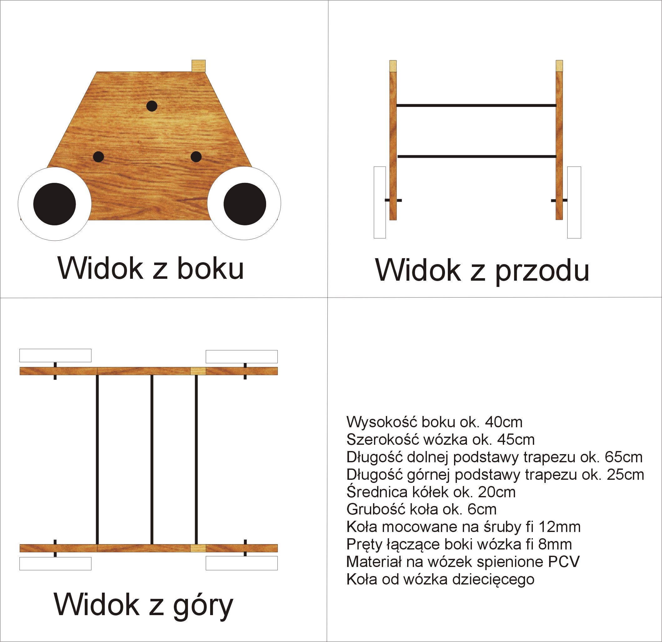

Wybór padł na to ostatnie rozwiązanie zwłaszcza, że Minimoa będzie potrzebowała ok. 2-3m rozbiegu.
Kreślarz ze mnie marny, CAD'a nie mam i nie umiem ale rozrysowałem sobie cuś takiego:
Wózek startowy.jpg [ 383.8 KiB | Przeglądane 10093 razy ]
PostNapisane: sobota, 20 października 2012, 22:01
Jak wysokie są koła, jaką mają średnicę?
PostNapisane: sobota, 20 października 2012, 22:03
Średnica kółek ok. 20cm
PostNapisane: sobota, 20 października 2012, 22:13
No to dadzą rade po nierównościach i nawet sporej trawie.
Buduj i pokazuj co i jak. :D

Przednie kółka muszą być bardziej wysunięte do przodu !!!!!!a cały wózek lekki i uniemożliwiający niekontrolowane odczepienie od modelu ,no i powodzenia
Szczepan
instr.mod@wp.pl
PostNapisane: poniedziałek, 22 października 2012, 16:05
Szczepan ja wiem czy przednie koła bardziej do przodu :roll:
Od osi przedniego koła do krawędzi natarcia będzie 20cm a do SC modelu 30cm.
Wiem o czym myślisz, o kapotażu ale ciągnący silnik ma tendencję do zadzierania modelu do góry, do tego kóła o średnicy 20cm i oponie szerokiej na 6cm :roll:
Nie podobno aby były takie wysokie kępy trawy na lotnisku.

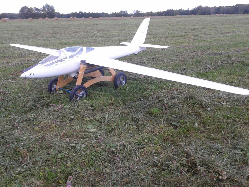

No to udało się wózek złożyć razem w całość.
Boki oklejone jeszcze folią ochronną a góra wózka (tam gdzie będą opierały się skrzydła jeszcze nie oklejone gąbką(?), gumą do uszczelniania okien(?) nie mam pomysłu.
Wózek.jpg [ 70.81 KiB | Przeglądane 9573 razy ]
Wózek z boku.jpg [ 61.51 KiB | Przeglądane 9573 razy ]
Wózek z tyłu.jpg [ 68.94 KiB | Przeglądane 9573 razy ]
Wózek z góry.jpg [ 139.48 KiB | Przeglądane 9573 razy ]
Może wydawać się, że wózek jest za szeroki ale to dlatego aby nie był zbyt chybotliwy na boki i aby śmigło nie haczyło.
Zawsze można go zwężyć skracając pręty łaczące boki.
Nie przymierzałem jeszcze z modelem, być może śmigło będzie wystawać przed wózek, choć Minimoa ma dość krótką "mordkę" (od krawędzi natarcia do śmigła 24cm).
