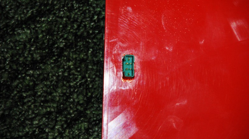

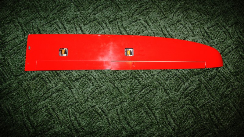

Niestety trzeba było trochę powiększyć otwór, bo wtyczki MPX w skrzydłach się spasowały się z otworem już zrobionym.
DSC09018.JPG [ 56.84 KiB | Przeglądane 10285 razy ]

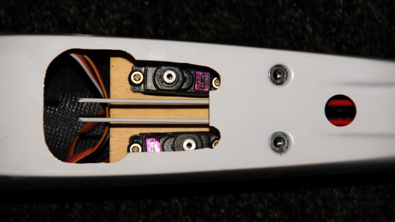

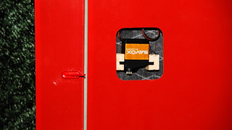

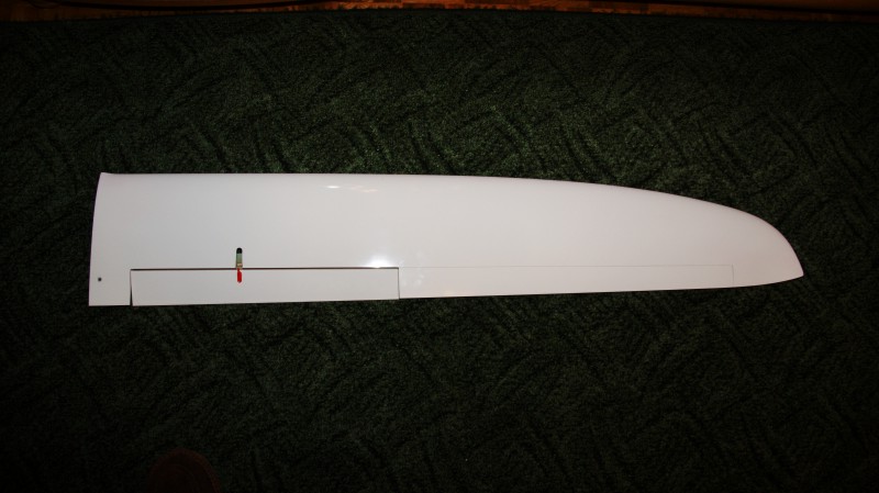

Skrzydło praktycznie gotowe. Serwa dostaną jeszcze koszulkę termokurczliwą i kropelkę CA od spodu.
DSC09023.JPG [ 148.83 KiB | Przeglądane 10285 razy ]
DSC09024.JPG [ 63.31 KiB | Przeglądane 10285 razy ]
DSC09025.JPG [ 86.6 KiB | Przeglądane 10285 razy ]
DSC09026.JPG [ 33.91 KiB | Przeglądane 10285 razy ]
DSC09027.JPG [ 68.58 KiB | Przeglądane 10285 razy ]

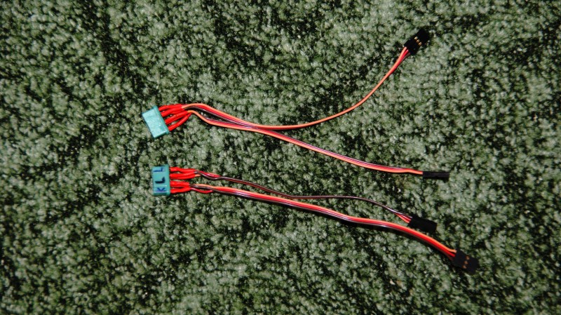

Kable do połączenia skrzydeł z odbiornikiem też już gotowe
DSC09028.JPG [ 176.6 KiB | Przeglądane 10285 razy ]
Teraz tylko połączyć serwa z powierzchniami sterowymi, skonfigurować aparaturę i można iść latać.

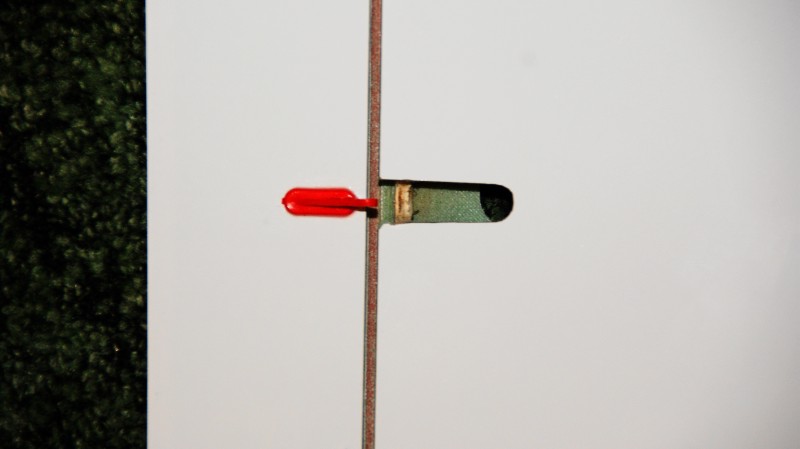

Nie żebym grymasił, ale czy jest na tyla miejsca by zamocować serwa od dołu półeczki? Wkleić w ich gniazda śrubkę (lub lepiej nakrętkę), i może grubość uszu serw wystarczy by coś uszczknąć z tych 5 brakujących milimetrów?
 Tytuł: Re: Falcon 22 by L. Kwarciński
PostNapisane: środa, 9 kwietnia 2014, 08:20

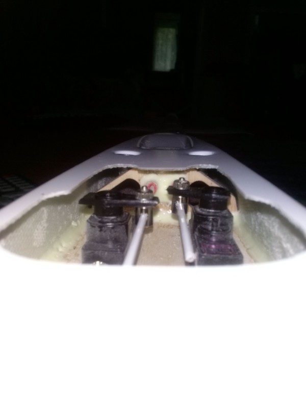

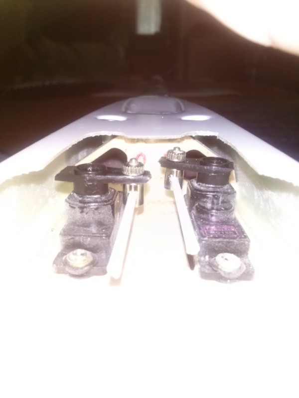

Wojtek.
Nie da się baryłek przykręcić od dołu dźwigni, nawlec na bowdeny i wtedy dokręcić dźwignie?
PostNapisane: środa, 9 kwietnia 2014, 08:29
Wygląda to tak
CAM00098.jpg [ 46.14 KiB | Przeglądane 10131 razy ]
CAM00099.jpg [ 35.92 KiB | Przeglądane 10131 razy ]
Stefan jak widać na foto dało radę tylko jak teraz zablokować Bowden śrubką imbusową (:)
PostNapisane: środa, 9 kwietnia 2014, 08:49
Odpiąć bowdeny od sterów, nawlec tak naszykowane dźwignie baryłką do góry, dokręcić imbus, obrócić o 180 st dźwignie wraz z bowdenem i przykręcić do serwa.
Z drugą tak samo, a potem podpiąć znów bowdeny do sterów.
PostNapisane: środa, 9 kwietnia 2014, 08:52
Podobnie myślałem. Ustawić bowdeny, kropelką CA przykleić je do beczułki aby przy zdejmowaniu orczyka z serwa się nie przestawiły, zdjąć orczyki dokręcić śrubkę.
