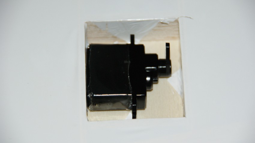

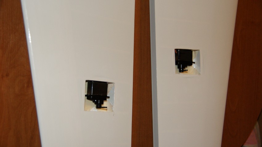

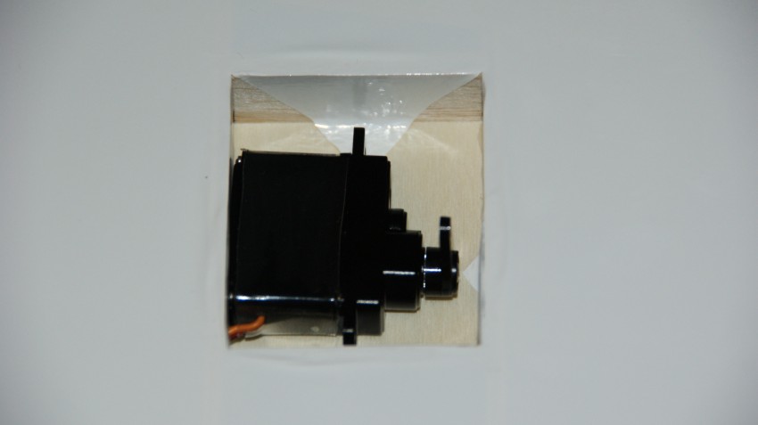

Kable od lotek przeciągnięte i serwa lotek przymierzone do gniazd.
Serwa lotek w gniazdach.JPG [ 39.42 KiB | Przeglądane 15139 razy ]
Serwo lewej lotki.JPG [ 29.75 KiB | Przeglądane 15139 razy ]
Serwo prawej lotki.JPG [ 28.27 KiB | Przeglądane 15139 razy ]

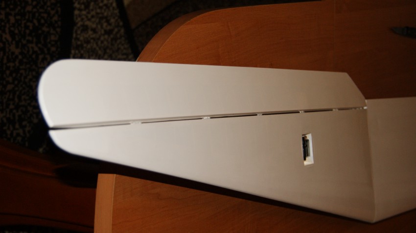

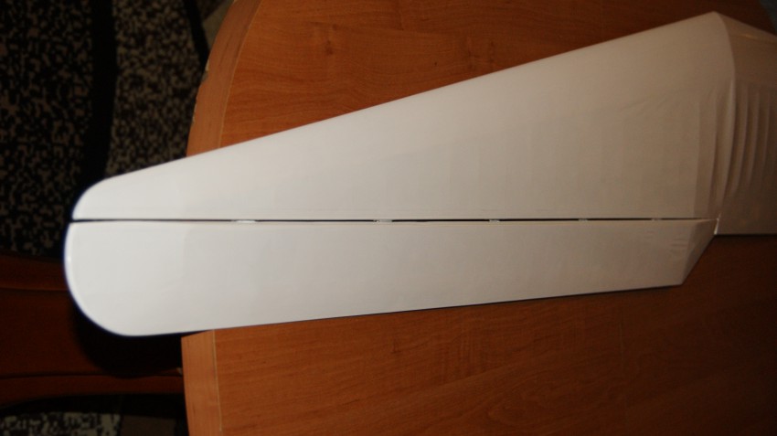

Lewa lotka przymierzona. Było trochę zabawy, bo lotka ma lekkie zwichrowanie i leciutko się "uśmiecha". Udało się to skorygować na zawiasach ale mam inne pytanie. Zawiasy lotek są ze sztyftami i czy dosunąć krawędź lotki do krawędzi skrzydła czy zostawić tą szczelinę na grubość osi obrotu zawiasów?

Wojtku , szczelina jak najmniejsza czyli dosunąć ale żeby lotka się dała wychylać. :)

Krzyśku zrobiłem jak radziłeś. Szczelina na minimum z zachowaniem ruchawości lotki. ;) Jak jest źle to będzie nia Ciebia :lol:
Ciekawostką było dla mnie to, że skosy na krawędzi natarcia lotki są już tak zrobione, że przy maksymalnych wychyłach są one różnicowe.
A tak to to wygląda

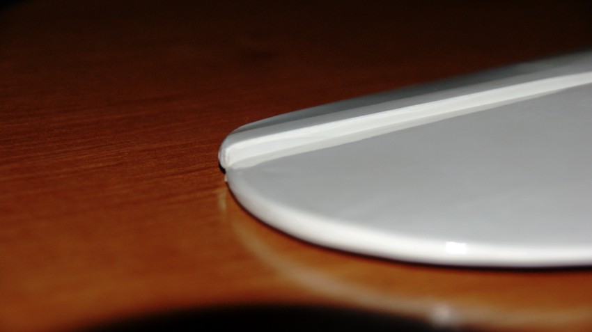

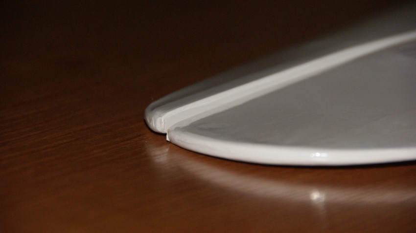

Prac i poprawek producenta ciąg dalszy.
Zwichrowania lotek nie dało się już bardziej skorygować ani poprzez mocowanie zawiasów ani poprzez naciąganie foli. Brakuje 2-3mm. Dobrze, że udało się na obu skrzydłach ustawić je tak samo

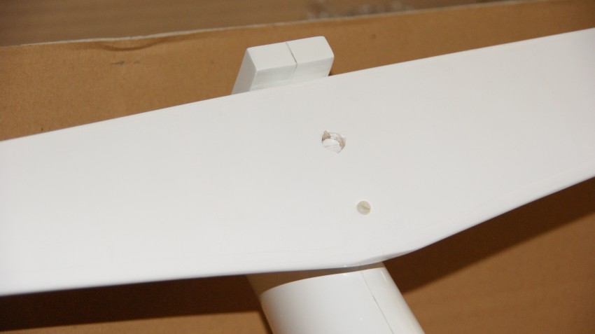

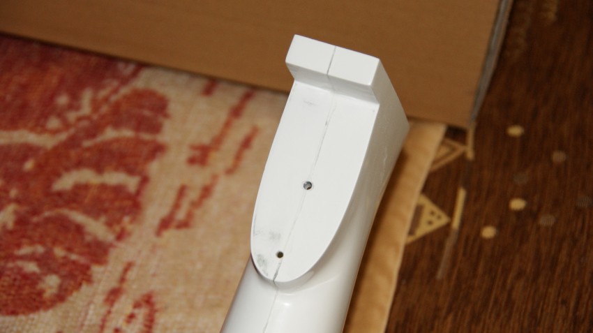

Mocowanie statecznika poziomego też poprawiłem, bo jedna śruba nylonowa M4 wydawała mi się mało
Mocowanie statecznika poziomego 2.JPG [ 56.94 KiB | Przeglądane 13699 razy ]
Mocowanie statecznika poziomego 1.JPG [ 36.18 KiB | Przeglądane 13699 razy ]
Oczywiście pod przednią śrubę będzie jeszcze zrobiony frez aby łeb był schowany.

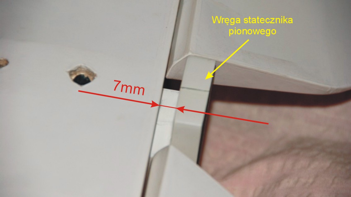

Następny knot producenta to wymuszenie wklejenie 7mm klocka balsowego między wręgę statecznika pionowego a tył statecznika poziomego. Chyba, że się mylę i Minimoa miała tam taką szparę, choć na dostępnych mi fotkach nie zauważyłem takowej

Lotki pewnie szlifowane z pełnej balsy .. wysezonowała się i "wygła" odpuść te 2mm
widze ze chcesz z kosztami do modelu za 3-4 koła... wtedy faktycznie powinien być idealny..?
Figę... poprawiali już zestawy za 10 000
PostNapisane: piątek, 4 listopada 2011, 08:21
Krzyśku nie tylko te lotki sobie odpuściłem. Pare innych baboli też. Co się da to poprawiam ale żeby za wszelką cenę doprowadzać wszystko do ideału to... no bez przesady.

Ta 7 mm szpara może jest na drut łączący obie połówki steru wysokości?
PostNapisane: piątek, 4 listopada 2011, 12:24
Szymon chyba nie, po producent założył napęd na dwóch bowdenach podpiętch do jednego serwa.

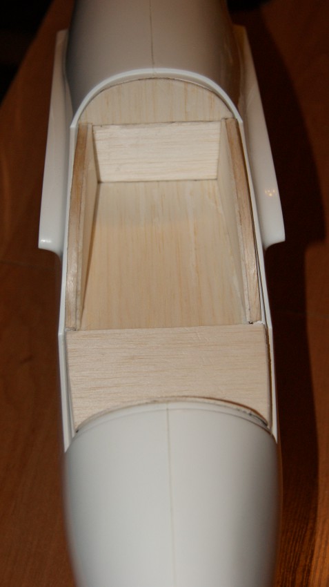

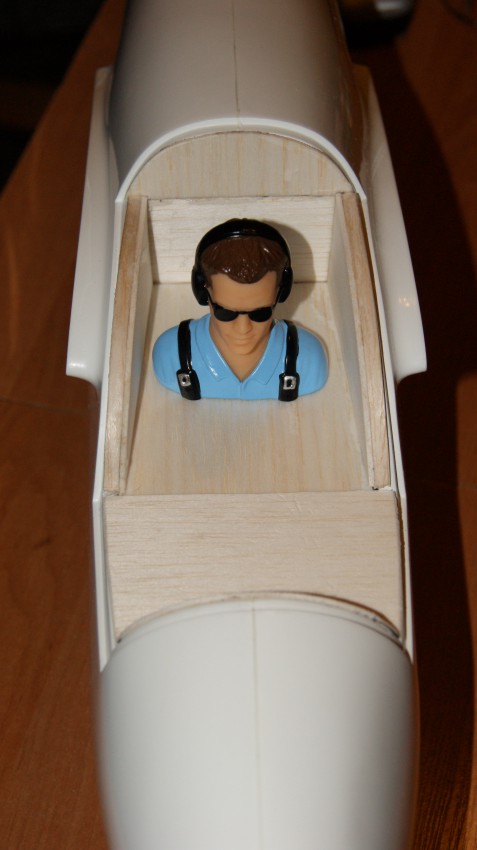

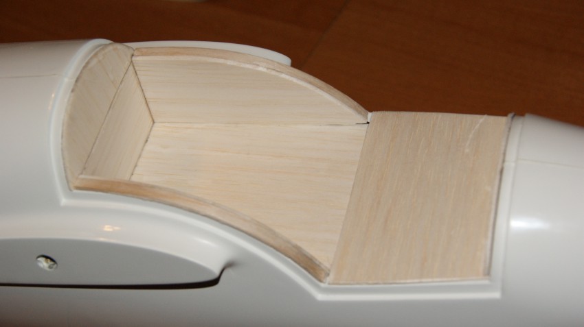

Dzisiaj pięć, czujecie to pięć, calutkie pięć godzin babrania się z piep... kabiną. Szału nie ma, stan surowy. Wymaga drobnych poprawek, szpachlowania i pomalowania. Też się pepiczkom chciało zrobić za małą wytłoczkę, Havranki chrzanione... Ten w tych czarnych na oczach jeszcze nie wklejony ;)

PostNapisane: piątek, 4 listopada 2011, 23:11
Posty: 1062
Lokalizacja: London
Boki na biało pomaluj a denko na niebiesko i bedzie "Ten w tych czarnych na oczach " w wannie. :D
Tomasz (robintom)
PostNapisane: piątek, 4 listopada 2011, 23:47
Bardzo ładnie. też będę tak robił. :D
PostNapisane: sobota, 5 listopada 2011, 14:28

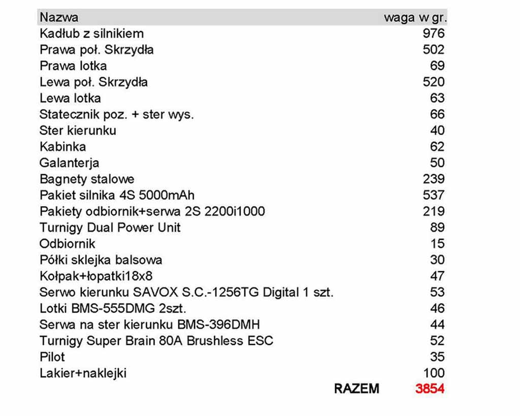

No dobra Panie i Panowie.
Ponieważ większość wyposażenia już do mnie dotarła to teraz na mnie kolej pochwalenia się co mam i co planuję wepchnąć do środka GO 3 Minimoa.
Niestety po podliczeniu wstępnym całości wyszła mi że Minimoa będzie bardzo ciężka :o , co mnie troche zmartwiło. Przede wszystkim martwi mnie przy tej wadze prędkość z jaką będzie podchodziła do lądowania bo z tym elementem mam najwięcej problemów.
Parę rzeczy jest trochę przewymiarowane, zwłaszcza serwo na ster kierunku ponieważ ma aż 20kg uciągu. Cóż takie po prostu mam i na razie nie będę wydawał kasy na nowe.
Druga sprawa to zastanawiam się czy DualBEC 89g w tym momencie nie wywalić i dać zwykły SBEC a jako zapasowe zasilanie nie wziąć z pakietu głównego. Coś takiego o czym w innym wątku mówił Bartek. Ale trzeba byłoby mi to dokładnie z detalami wyjaśnić i narysować. Zysk na wadze to około 50g. Czy jest sens tego jeszcze nie wiem. :?
Poniżej przedstawiam wagę tego co mogłem zważyć już i szacunek jeśli chodzi o lakier i naklejki.
Oczekuje jakichś uwag lub propozycji jak zmniejszyć wagę.
Oczywistym rozwiązaniem jest zmniejszyć pakiet główny o połowę ale to i tak mało :|
Zestawienie wagi2.jpg [ 78.91 KiB | Przeglądane 13444 razy ]
PostNapisane: środa, 9 listopada 2011, 19:48
Posty: 717
Lokalizacja: Kalisz
Wychodzi Ci ok 53 g/dm 2
trochę dużo ,ale do przełknięcia
Szczepan
instr.mod@wp.pl
PostNapisane: środa, 9 listopada 2011, 19:59
No właśnie trochę dużo te 53g/dm2.
PostNapisane: środa, 9 listopada 2011, 20:20
Z tego pakietu 1000 bym zrezygnował.
PostNapisane: środa, 9 listopada 2011, 20:44
To i tak Bartek mało, raptem 60g a mam wszystkie serwa cyfrowe i obawiam się że może braknąć zasilania. Ale jak bym zrobił tak jak mówiłeś z tym diodami czy jak tam im było to zaoszczędził bym już ponad 100g.
