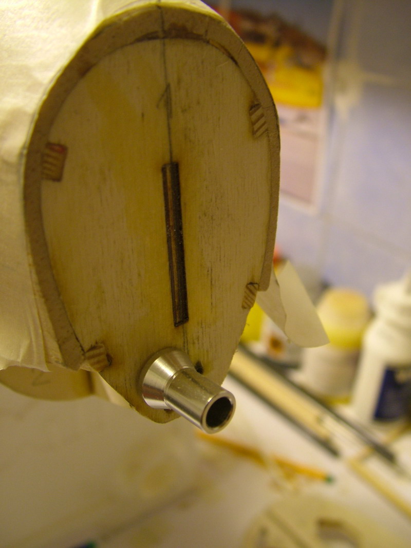

1. W międzyczasie zrobiłem sobie maszynerie do wytłaczania metodą VACU. Niestety potrzebna mała modernizacja, bo uszczelki odlazły po tygodniu.
2. Nabyłem VIVAK 0,5mm który okazał się po tłoczeniu zbyt cienki, więc nabyłem 0,75mm który prawie jest OK., ale jak mówi przysłowie prawie robi dużą różnicę. Tak więc nabyłem VIVAK 1,0mm. Jeszcze testów nie robiłem ale jestem pewien, że będzie OK.
3. Przyszło po 4,5 tygodnia wyposażenie z HK. Jeszcze tak długo to nie czekałem.
A teraz kilka fotek.
Na kopycie porobiłem kilka eksperymentów celem sprawdzenia jak będzie po tłoczeniu. Jednym z nich jest przyklejony jedwab na celon. Niestety pomimo przeszlifowany to odbiła się struktura
46-1.jpg [ 132.57 KiB | Przeglądane 11878 razy ]
46-3.jpg [ 93.24 KiB | Przeglądane 11878 razy ]
Wymieniłem mocowanie holu. Myślę że teraz będzie OK
48.jpg [ 136.12 KiB | Przeglądane 11878 razy ]

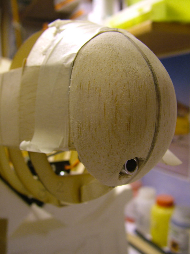

Dorobiłem nos. Teraz tylko doszlifować i będzie ładnie.
50.jpg [ 147.58 KiB | Przeglądane 11878 razy ]
Zamontowałem wstępnie wyposażenie.
Zdecydowałem się na TGY-390DMH Digital Servo (Extra Strong) 5.4kg / .11sec / 22.5g
Tak na sucho to musze powiedzieć że jast OK. Szybkie dość precyzyjne, przy prubie trymowania wystarczy tylko raz pyknąć klawiszem i już reaguje, z innymi to czasami 3 i 4 razy musiałem pykać zanim zareagowały.
49.jpg [ 118.73 KiB | Przeglądane 11878 razy ]

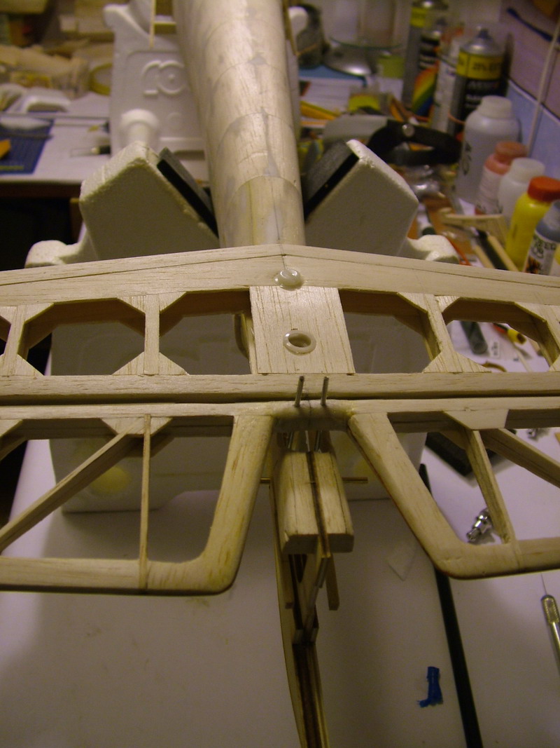

No a teraz MAM WIELKI PROBLEM
Pisałem, że w czasie choroby rozum mi wyparował. :twisted:
Chciałem zrobić statecznik poziomy, który będzie zdejmowany. Zrobiłem już cały mechanizm sterowania statecznikiem. Więc postanowiłem przymocować statecznik. Pomierzyłem wszystko i założyłem sobie, że pierwsza śruba będzie 3-4 mm za natarciem statecznika pionowego. No i przystąpiłem do roboty.
A teraz patrzcie co zrobiłem.
Oczywiście miało być przed na nie za.
Chłopaki czy macie jakiś pomysł co z tym teraz zrobić.
Jedynym moim pomysłem po przespaniu się z problemem jest to żeby statecznik zrobić jednak na stałe, a te śruby przykryć maskowaniem, które i tak tam ma być. Takie jak na ostatnim zdjęciu autorstwa Vincenta.
47.jpg [ 91.26 KiB | Przeglądane 11878 razy ]
47-1.jpg [ 86.58 KiB | Przeglądane 11878 razy ]
A tak to ma wyglądać docelowo
47-0.jpg [ 87.07 KiB | Przeglądane 11878 razy ]

Jakiś specjalny problem przenieść do przodu 5mm?
Jak będziesz miał stały to przy tej welkośći modelu będziesz klął przy transporcie.
Byle obrót i będziesz zaczepiał.
Tomasz (robintom)
 Tytuł: Re: Musger MG19 b Steinadler
PostNapisane: sobota, 12 marca 2011, 20:53
Też tak myślałem ale akurat 5mm dalej jest wręga. Jeśli zrobiłbym za wręga to obie śruby były by około 1 cm od siebie. Niestety robie to takim mosiężnym gwintowanym insertem
o takim http://modele.sklep.pl/product_info.php ... ts_id=5923. Dziura jaką musze wywiercić pod niego to prawie 7 mm. Żeby przesunąć do przodu i żeby to chciało działać to musze przesunąć o jakieś 3 mm za obecną dziurę, no a tam jest już wręga.

A nie można tam zrobić takiego patentu jak w mocowaniu skrzydła na kołek w natarciu tylko tutaj będzie w tylnej części statecznika lub kołek L wkręcony pod statecznikiem czy wklejony a w stateczniku tylko otwór?
Tomasz (robintom)
PostNapisane: sobota, 12 marca 2011, 21:03
Kurde ale chyba nie kapuje o co biega. :oops: :oops:

A może wyciąć kawałek balsy i zrobić na maglesy? Wyciągasz klocek i odkręcasz śrubę. Nie budowałem takiego modelu więc nie wiem czy to miałoby jakikolwiek sens.
Pozdrawiam, Paweł
PostNapisane: sobota, 12 marca 2011, 21:25
Posty: 1062
Lokalizacja: London
Jeśli ma być taka nakładka na statecznik poziomy od pionowego idąca to jaki problem tak spiłować natarcie by można było dokręcać srubę i zrobić protezę połączoną z nakładką zakrywające to wycięcie ?
edit:
Tak się przyglądałem zdjęciom i ta nakładka ma takie wymiary że bez problemów zakryje lekko ścięte natarcie by było miejsce do odkręcenia śruby
Tomasz (robintom)
PostNapisane: sobota, 12 marca 2011, 22:00
No faktycznie, to najprostsze rozwiązanie. Pod nakładka nie będzie widać, że końcówka natarcia jest krótsza o te 3-4mm.
Jutro przemyślę temat dokładnie zrobię nakładkę, popróbuje jak by to wyglądało i o ile można tak naprawdę skrócić natarcie.
Dzięki.
PS
Paweł magnesy nie dadzą rady. A takie co by dały rade to będzie za ciężko na ogonie.

Dokładnie jak pisał robintom - zrobić nakładkę, jeśli nie balsową to z laminatu - nawet na styrodurze i wyszpachlować - a statecznik przyciąć tyle, żeby dało się odkręcić śrubę.
Paweł Wojtaszko - MX16s
PostNapisane: sobota, 12 marca 2011, 22:55
Posty: 1062
Lokalizacja: London
Zdaje się to 19a i nie wiem czym się różni?
14 zdjęcie
http://www.retroplane.net/forum/viewtop ... c&start=60
Tomasz (robintom)
PostNapisane: sobota, 12 marca 2011, 23:20
Dzięki. To jest coś takiego o czym myślałem tylko, że ja chciałbym to wykonać ze sklejki 0,6mm albo 1mm. Ale pomysł Pawła ze styrodurem też nie jest zły.
Ten temat znam i jak napisałeś żeby skrócić statecznik pionowy to właśnie zaraz mi się przypomniał.
A co do różnic między 19a i 19 b to 19a ma skrzydła jak mewa, a 19b proste.
No już mi się humor poprawił bo widzę, że jest kilka rozwiązań i w cale nie będzie tak źle jak na początku myślałem (no może idealnie nie będzie ale do przeżycia).
Od rana chodzę wściekły na siebie, że tak spierniczyłem robotę.
Dzięki

Obecnie dorobiłem nakładkę na statecznik pionowy tak, aby zamaskować przycięcie statecznika.
To to z tą śrubą która mi wyszła pod statecznikiem. :twisted: Obecnie kombinuje z mechaniką steru wysokości.
Niestety to co zrobiłem nie sprawdziło sie i teraz kończe (he he od 1,5 tyg.) nowe rozwiązanie.

Możesz zrobić zdjęcie jak rozwiązałeś mocowanie łw kadłubie pod statecznikiem poziomym?
Tomasz (robintom)
PostNapisane: niedziela, 27 marca 2011, 17:57
Bardzo proszę. Tylko nie patrz na ster kierunku ponieważ trwają przymiarki jak długi zostawić mechanizm wychylania go. Po prostu nie moge się zdecydować czy wychylenie steru wysokości o 25mm wystarczy czy robić więcej.
A teraz zdjęcia.
51.jpg [ 177.13 KiB | Przeglądane 9830 razy ]
51-1.jpg [ 91.46 KiB | Przeglądane 9830 razy ]
51-2.jpg [ 103.39 KiB | Przeglądane 9830 razy ]
51-3.jpg [ 90.52 KiB | Przeglądane 9830 razy ]
