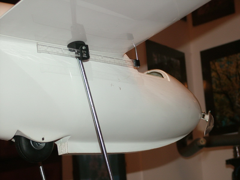

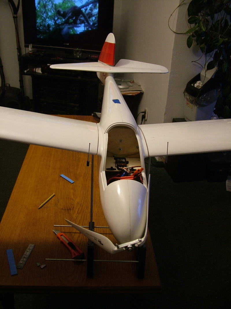

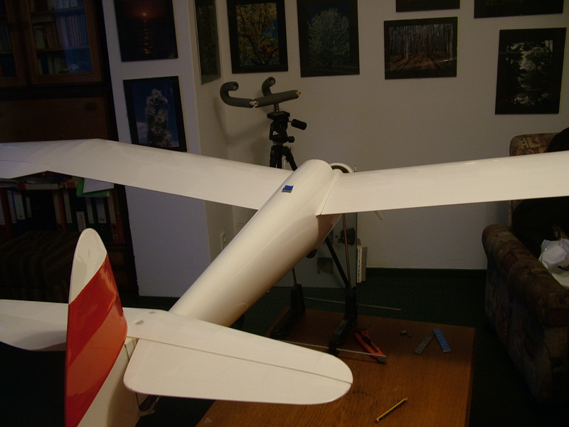

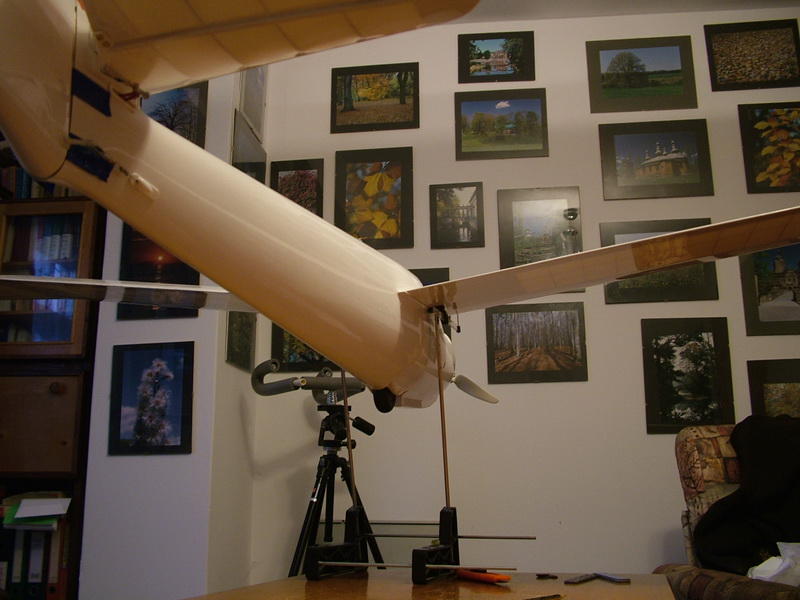

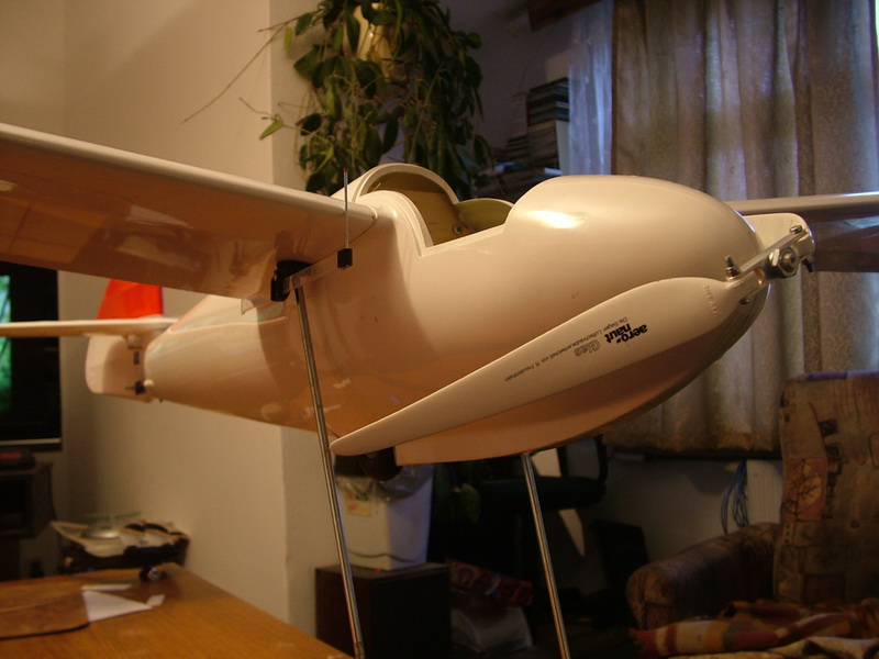

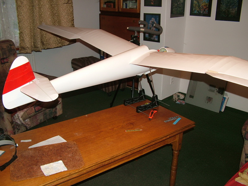

No dobra Panie i Panowie czas pokazać moje wypociny.
Dziś nadszedł czas na pierwszą przymiarkę do wyważenia modelu.
No ale po kolei:
Po zważeniu wyszło że model do lotu (bez kabinki i oszklenia które łącznie ważą 15g)
waży 3757g :D Nie jest źle choć myślałem o 3500g :cry:
Czyli jak dołożymy kabinke z oszkleniem będzie tego 3772 g.
Będzie na pewno więcej bo trzeba przecież pomalować, ale to dopiero jak przetrwa oblot. :D
Szczegółowo wyszło tak:
- kadłub z łopatkami 2491g,
- prawe skrzydło 626g,
- lewe skrzydło 640g
Pierwsze wrażenie po zmontowaniu wszystkiego i podniesieniu do wysokości głowy straszne. (:)
Zaje...fajnie wielki, zaje...fajnie ciężki. Panikować nie będę, ale nie widzę tego startu z ręki.
Z pewnością będę musiał przed łyknąć coś dla odwagi :mrgreen:
Zgodnie z tym co wyliczył Wojtek SC dla stabilności przy 8% wynosi 112,3 mm. Ja dałem na równe 112 bo na mojej podziałce nie idzie inaczej. Wyszło całkiem nieźle, bo o dziwo pakiet główny oraz pakiet od zasilania serw (zdecydowałem się na A123) musze przesunąć maksymalnie do tyłu, aż pod serwo od SK.
Jeśli przyjąć SC dla stabilności przy 16% to poza przesunięciem wszystkich pakietów na sam przód będę musiał dołożyć sporo bo około 50-60g.
Na tą chwilę mam ustawiony SC na 112mm
A teraz fotki. Na ostatnim zdjęciu na kadłubie niebieską taśmą przykleiłem 10g ołowiu, żeby model stał poziomo. Wszystko dla tego, że koncepcja z pakietem musiała ulec zmianie (wszysto do tyłu pierwotnie wszystko było na samym przodzie) i nie szło kabelków na szybko ułożyć poprawnie.
