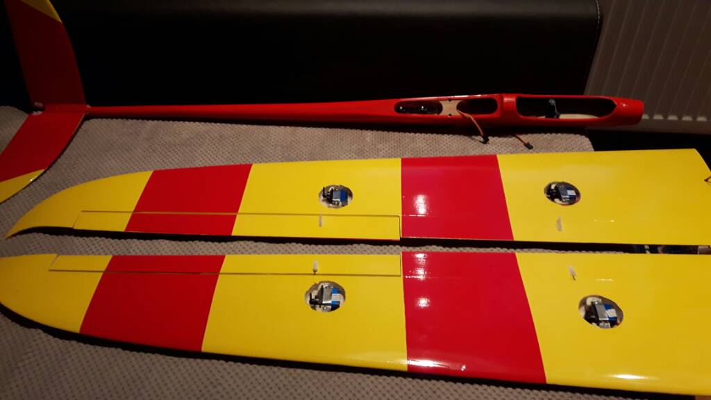

Zamontowałem na gotowo serwa w skrzydłach, dopasowałem dźwignie lotek i klap, i kleją się półki pod serwa stateczników i pakietu.
uploadfromtaptalk1465411402251.jpg [ 45.51 KiB | Przeglądane 10501 razy ]
Wysłane z telefonu
ED.
Wymyśliłem fajny sposób na wklejanie bowdenów :) biorę samą zewnętrzną rurkę/pancerz i wkładam do niej zakupiony osobno stalowy pręcik (taki jak w samym bowdenie jest) łapię to magnesami w pozycji w jakiej ma być i podaję CA, pięknie siada i nic się nie zakleja :D później wsuwam właściwe popychacze do pancerzy i gra gitara :D
Właśnie schnie sobie epoxy które trzyma wręgę silnikową ponieważ dziś dotarł do mnie reanimowany silnik od kolegi Rumcajsa :mrgreen: Sławek jeszcze raz wielkie dzięki ;)

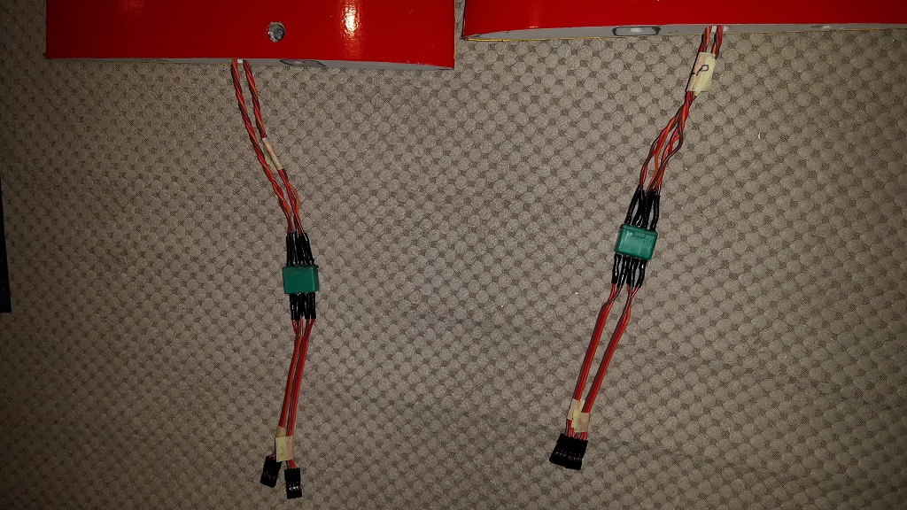

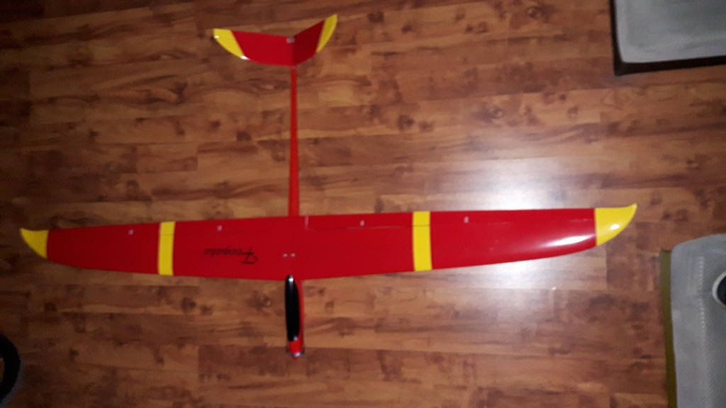

Podziałałem co nieco przy Fregacie, przeklętego lutowania reszta zrobiona
20160610_194912b.jpg [ 325.81 KiB | Przeglądane 10443 razy ]

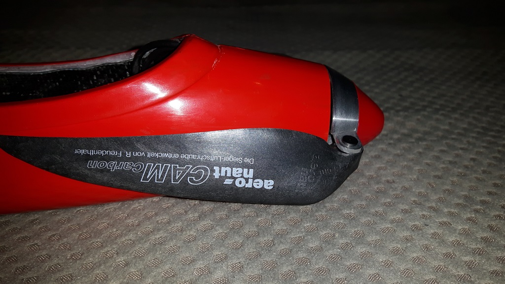

No i model został uzbrojony w silnik, kołpak i łopatki :)
20160610_194954b.jpg [ 222.32 KiB | Przeglądane 10443 razy ]
Zrobiłem też popychacze i wszystko fajnie :)
I już myślałem, że jutro jakiś oblot zrobię no ale niestety, przy mojej "ulubionej czynności" czyli lutowaniu oczywiście coś poszło nie tak... lewa klapa nie łączy więc muszę to polutować na nowo :evil: :evil:
Nie cierpię pieprzonej lutownicy :evil: ale dziś już się nie będę wkurzał.

Grzesiek, mógłbyś podać parametry napędu do porównania.
 Tytuł: Re: Fregata V 2.0 z Modelot
PostNapisane: sobota, 11 czerwca 2016, 09:33
Posty: 470
Nooo parametry... wyszła z silnika niezła bestia na pełnym gwizdku z pakietem 3s 2200 i smigłem 10x6 brał 80A i oddawał 810 W (:)
Musieliśmy ograniczyć End Point na gazie na ok 60% żeby się mieścił w 40A.
Ustawienia końcowe pokazały 38A i jakieś 470W.
Wysłane z telefonu
Grzegorz
PostNapisane: sobota, 11 czerwca 2016, 09:39
Grzegorz, a nie lepiej dać po prostu mniejsze śmigło. Po tak drastycznym zmniejszeniu EP masz prawie włącz-wyłącz a nie płynną regulację. Można też spróbować pakietu 2s. Masz wtedy możliwość dać większą pojemność w tej samej wadze.

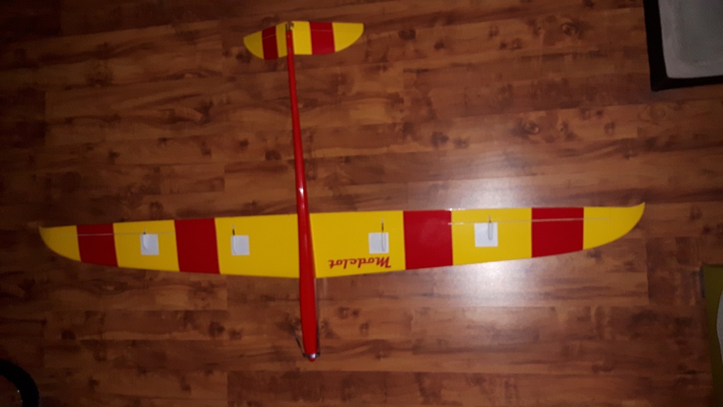

Prace można uznać za zakończone, wszystko uruchomione wstępnie poustawiane.
Tak wygląda z góry
20160611_190844b.jpg [ 175.58 KiB | Przeglądane 10309 razy ]
A tak z dołu
20160611_190912b.jpg [ 154.87 KiB | Przeglądane 10309 razy ]
Zamówiłem 6A bec'a w poniedziałek powinienem mieć to dołożę i myślę, że w tygodniu jakiś oblot zrobię :)
Grzegorz

Ładnie. Naprawde pięknie się prezentuje.
Z tym BEC to dobry pomysł jesli regulator się grzeje jak jest nie obciążony.

Zakończyłem wreszcie prace nad Fregatą, zdecydowałem się zakupić nowy silnik :| zamontowałem 650W Redox'a bo wszystko co już miałem pasuje więc tylko zmieniłem motorki i jest ok. Stary silnik może jeszcze potestuję w jakimś wynalazku.
Fregata wyważona 20g ołowiu na ogonie z pakietem 3s 2200mah waży do lotu 1520g :roll: co przy powierzchni 31dcm2 daje obciążenie 49g/dcm2 :nieufny: no zobaczymy jaki to hottliner mi z niej wyszedł.
Na dniach jak tylko pogoda dopisze oblot :mrgreen:
