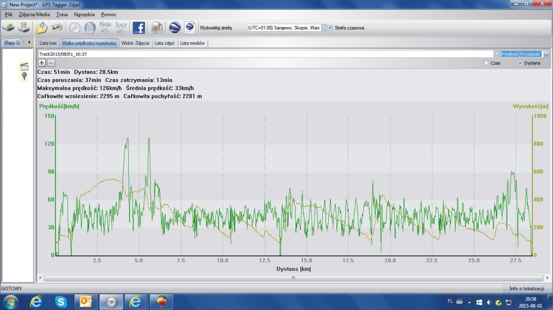

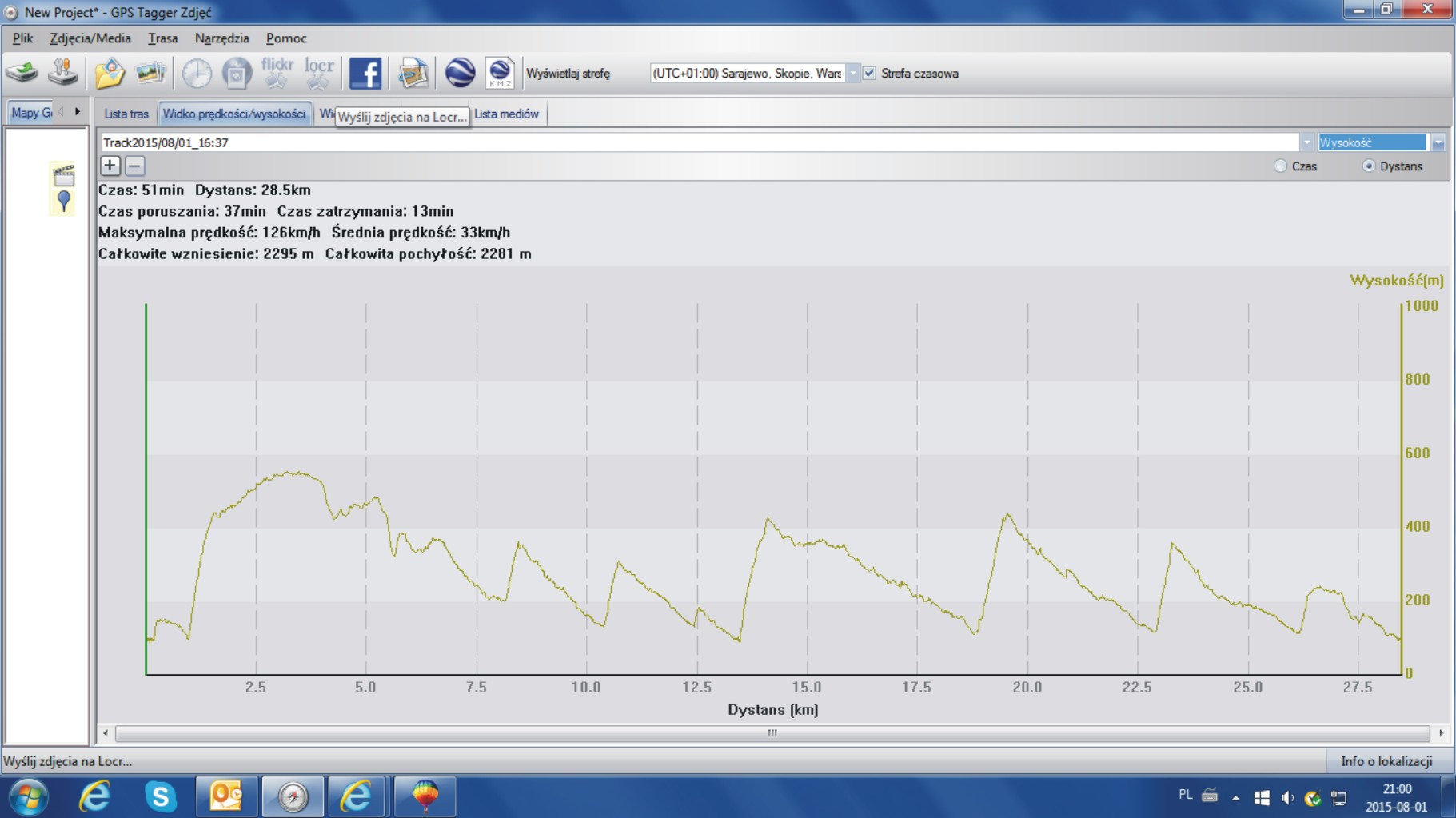

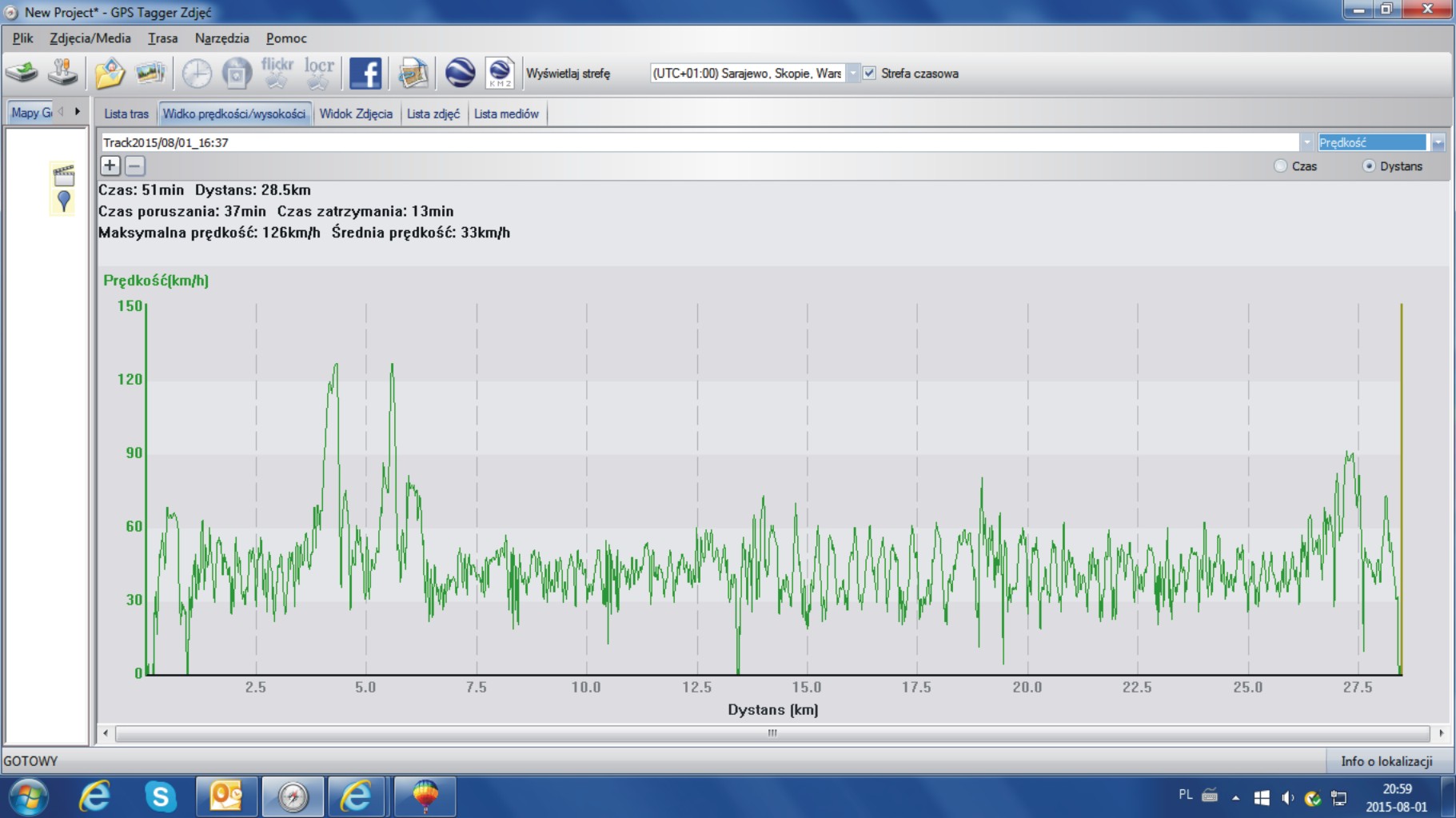

Dzisiaj pierwszy raz samodzielnie wypuściłem Fascination w powietrze. Do tej pory zawsze ktoś mi pomagał.
Pogoda bardzo fajna ale noszenia zero, jakby ktoś rozrzedził powietrze.
Tak to mniej więcej wyglądało
Fascination wysokość-prędkość.jpg [ 258.47 KiB | Przeglądane 12391 razy ]
Wykres wysokości
Fascination wysokość.jpg [ 206.28 KiB | Przeglądane 12391 razy ]
Wykres prędkości
Fascination prędkość.jpg [ 240.06 KiB | Przeglądane 12391 razy ]

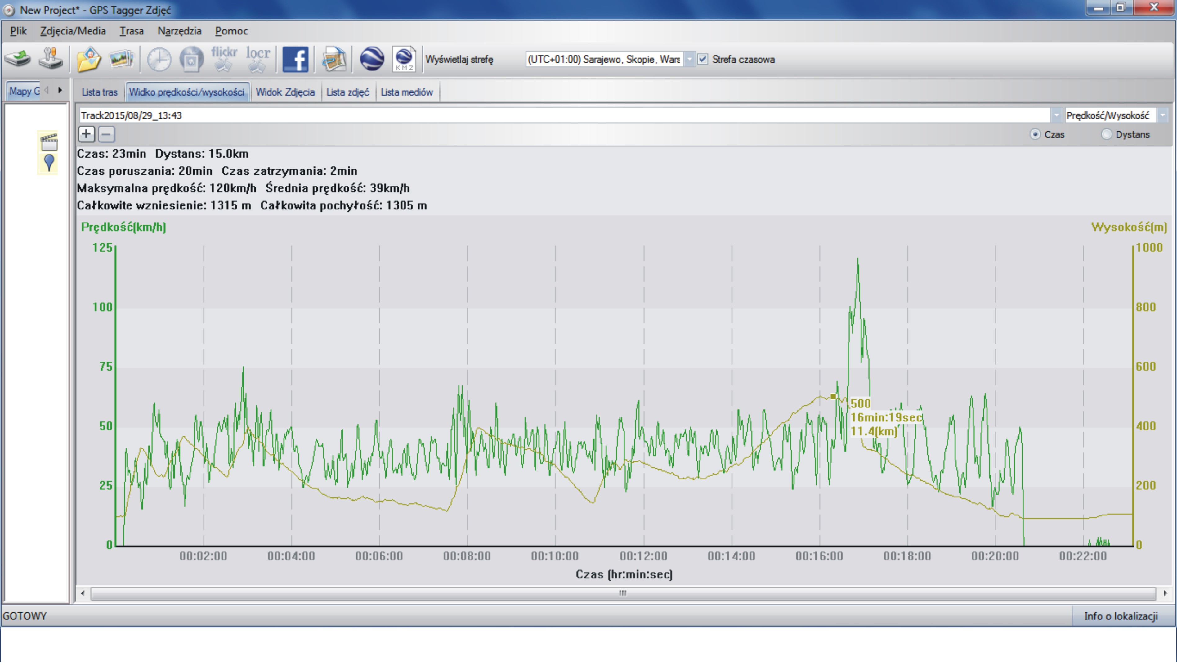

No to troszkę polatałem
29.08.2015 1.jpg [ 643.66 KiB | Przeglądane 12200 razy ]
I tu jestem niemile zaskoczony bo... Model rozp. 3,6m był już na tyle wysoko, że starałem się nie mrugać oczami aby nie stracić go z wzroku a logger pokazuje marne 500m a odejmując jeszcze poziom z jakiego startowałem wychodzi, że był nade mną raptem 400m, więc albo logger jest do du...y albo powietrze w Śremie działa jak soczewka pomniejszająca.
Po ostatnich badaniach wzroku (lipec 2015) nie mam jeszcze jego wady (prawe oko 0, lewe oko +0,25)

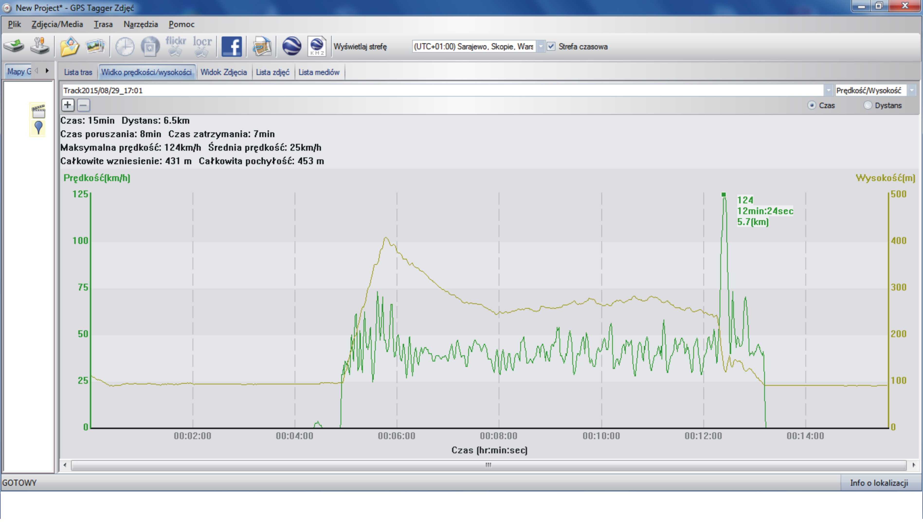

A tutaj to myślałem, że odgryzę antenę od aparatury. Jak widać fajnie woziło a moja aparaturka nagle pi, pi, pi, pi - niski poziom baterii. No i trzeba było uciekać na ziemię :(
400 m to zacna wysokość i w zależności od przejrzystości powietrza i barwy modelu, widać go w miarę dobrze lub wcale. U mnie dzisiaj była piękna pogoda, ale powietrze jakieś mgliste. Normalnie widzę bardzo ładnie pobliskie Beskidy. Dzisiaj zlewały się z horyzontem. Efekt był taki, że słyszałem dolatujący na silniku do mnie model na wysokości nieco ponad 100 m i dłuuugo go szukałem na niebie - po prostu było kiepsko widać biały od spodu modelik.
Dzisiaj technika poszła do przodu i dobrze jest mieć dodatkowe zabezpieczenie przy dalekich i wysokich lotach, w postaci jakiegoś autopilota, który w krytycznej sytuacji sprowadzi model nad głowę.
Ja też mam niby wzrok w normie, ale wiem, że 30 lat temu latałem dużo wyżej i dalej, bo lepiej widziałem.
Udanych dalszych lotów życzę i pozdrawiam.

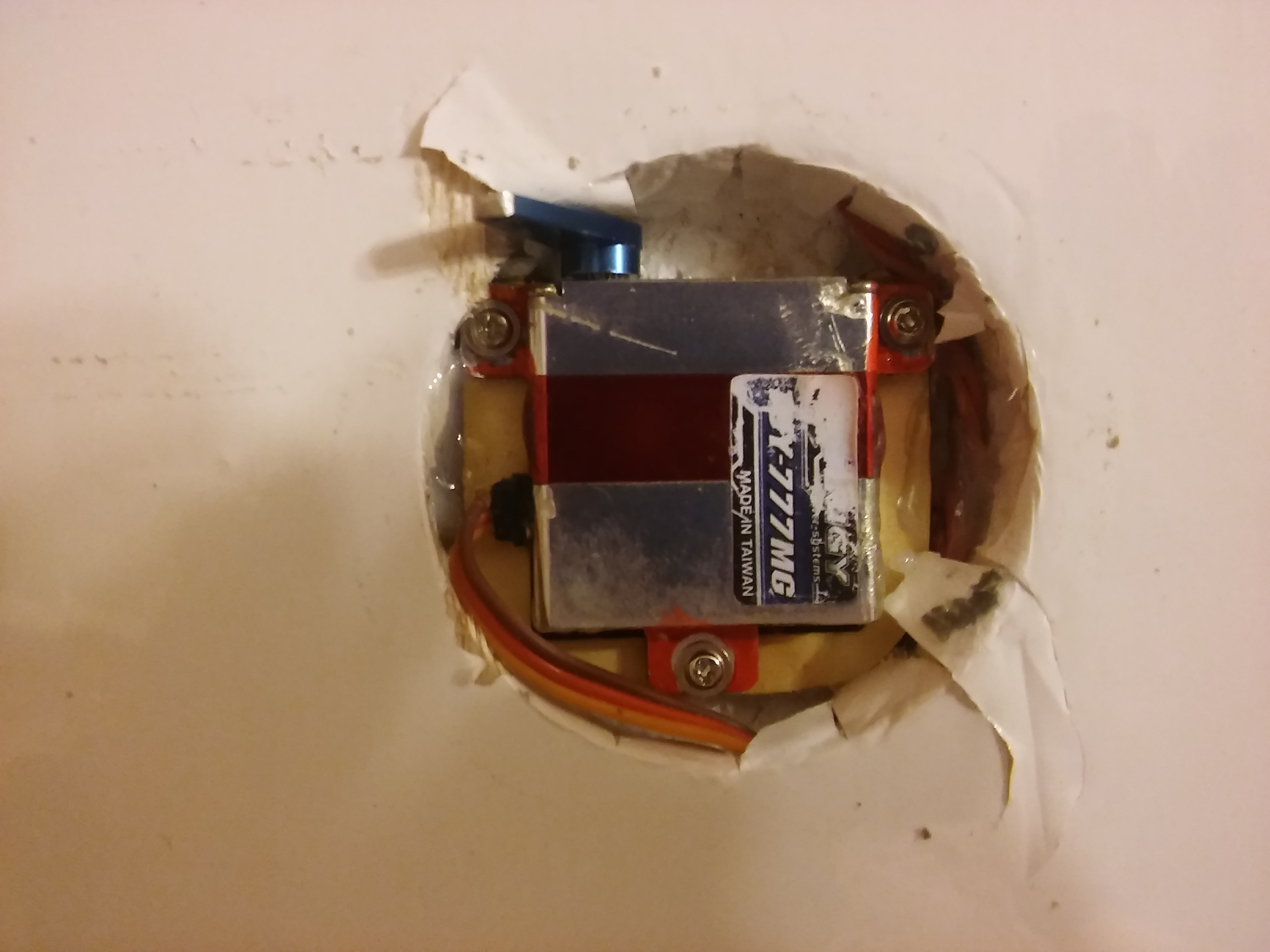

PostNapisane: sobota, 23 kwietnia 2016, 20:00

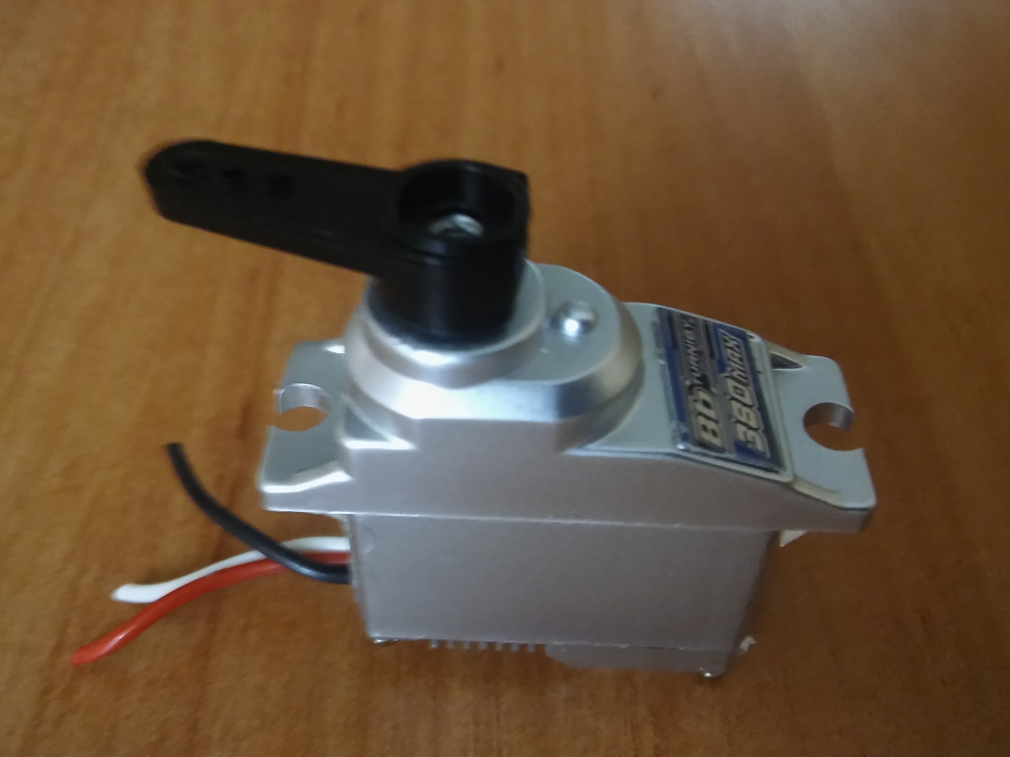

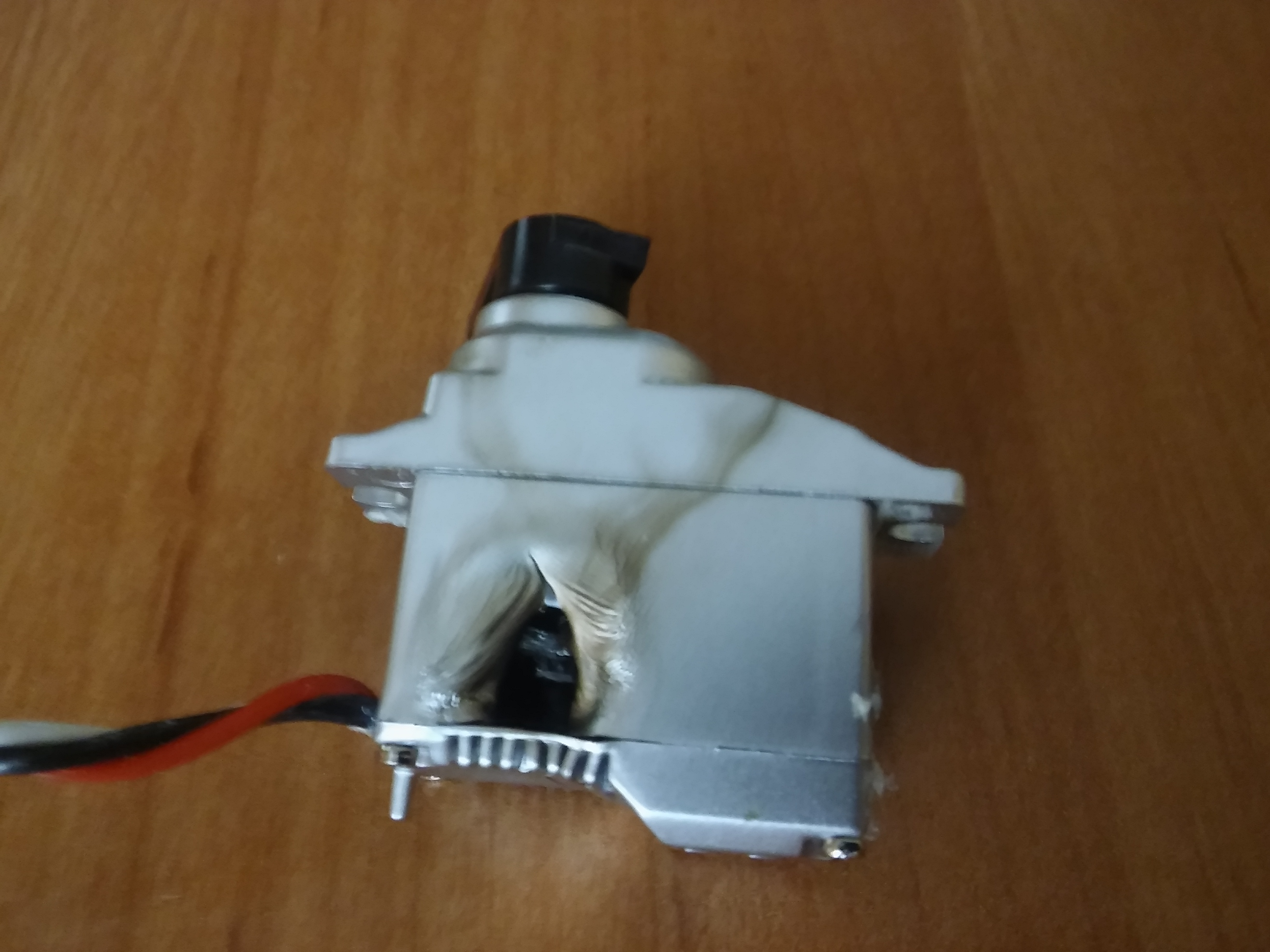

No i se dzisiaj polatałem :(
Zimny wiatr z północy-północnego zachodu, noszenia zero i...

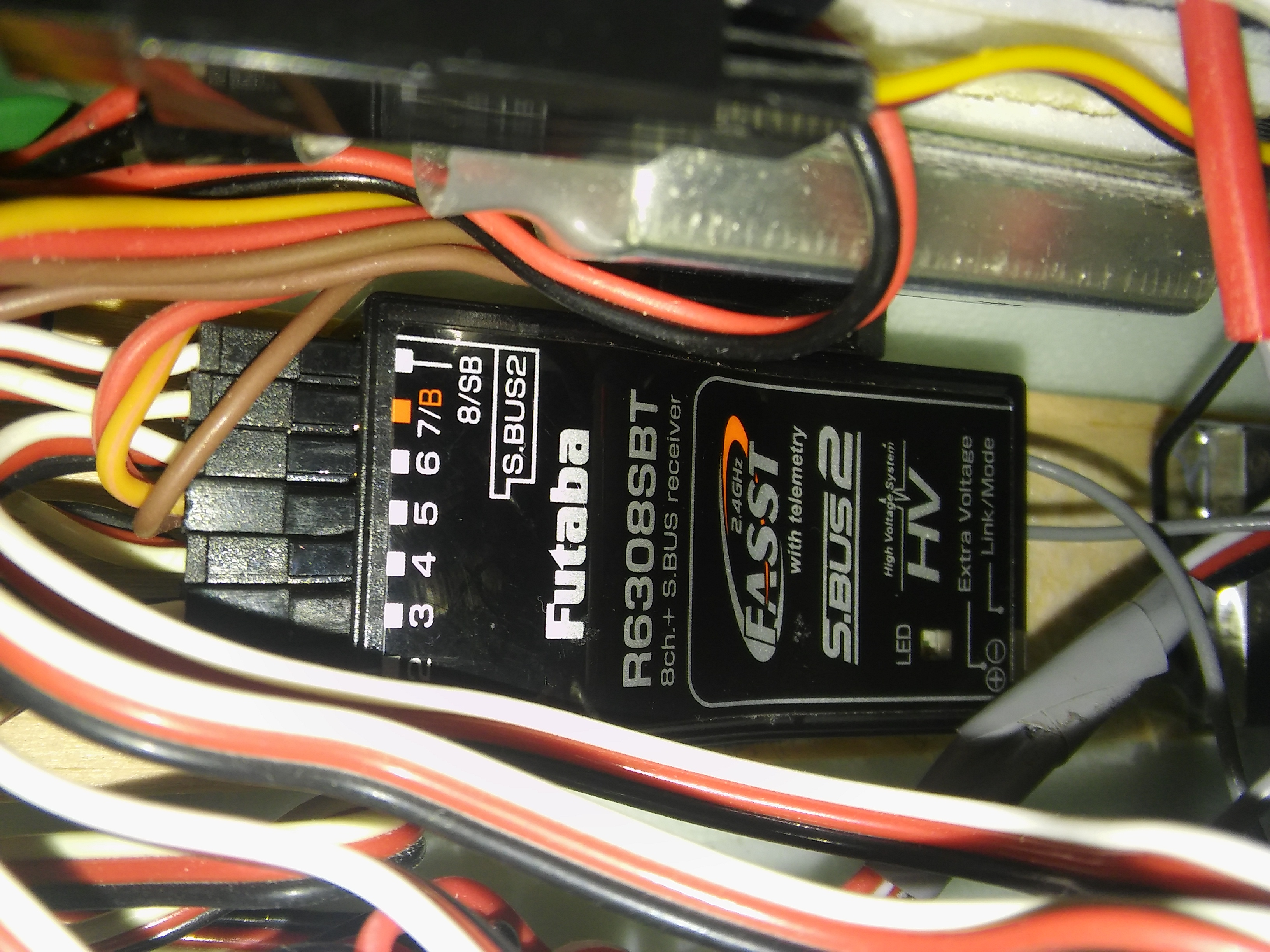

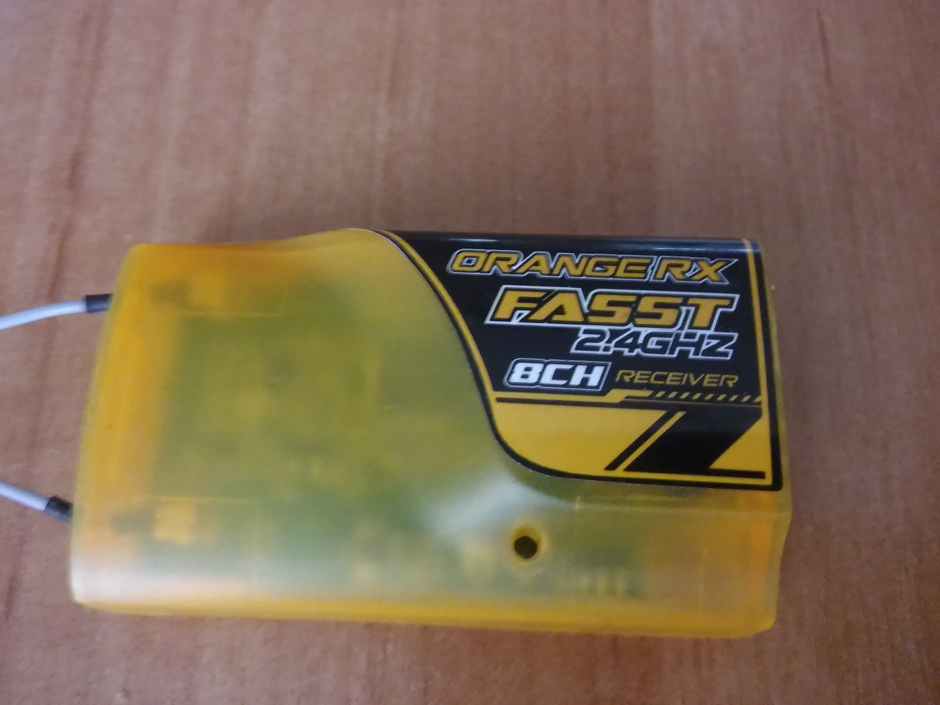

Pamiętajcie jak lądujecie z wysuniętymi klapami albo z butterfly'em aby tuż przed przyziemieniem je schować.
Ja dzisiaj zapomniałem, no najzwyczajniej w świecie zapomniałem.
Na szczęście skończyło się tylko na spalonych dwóch serwach od klap i niestety spalonym odbiorniku.
20160423_142432[1].jpg [ 1.39 MiB | Przeglądane 10979 razy ]
20160423_142508[1].jpg [ 1.48 MiB | Przeglądane 10979 razy ]
20160423_142523[1].jpg [ 1.65 MiB | Przeglądane 10979 razy ]

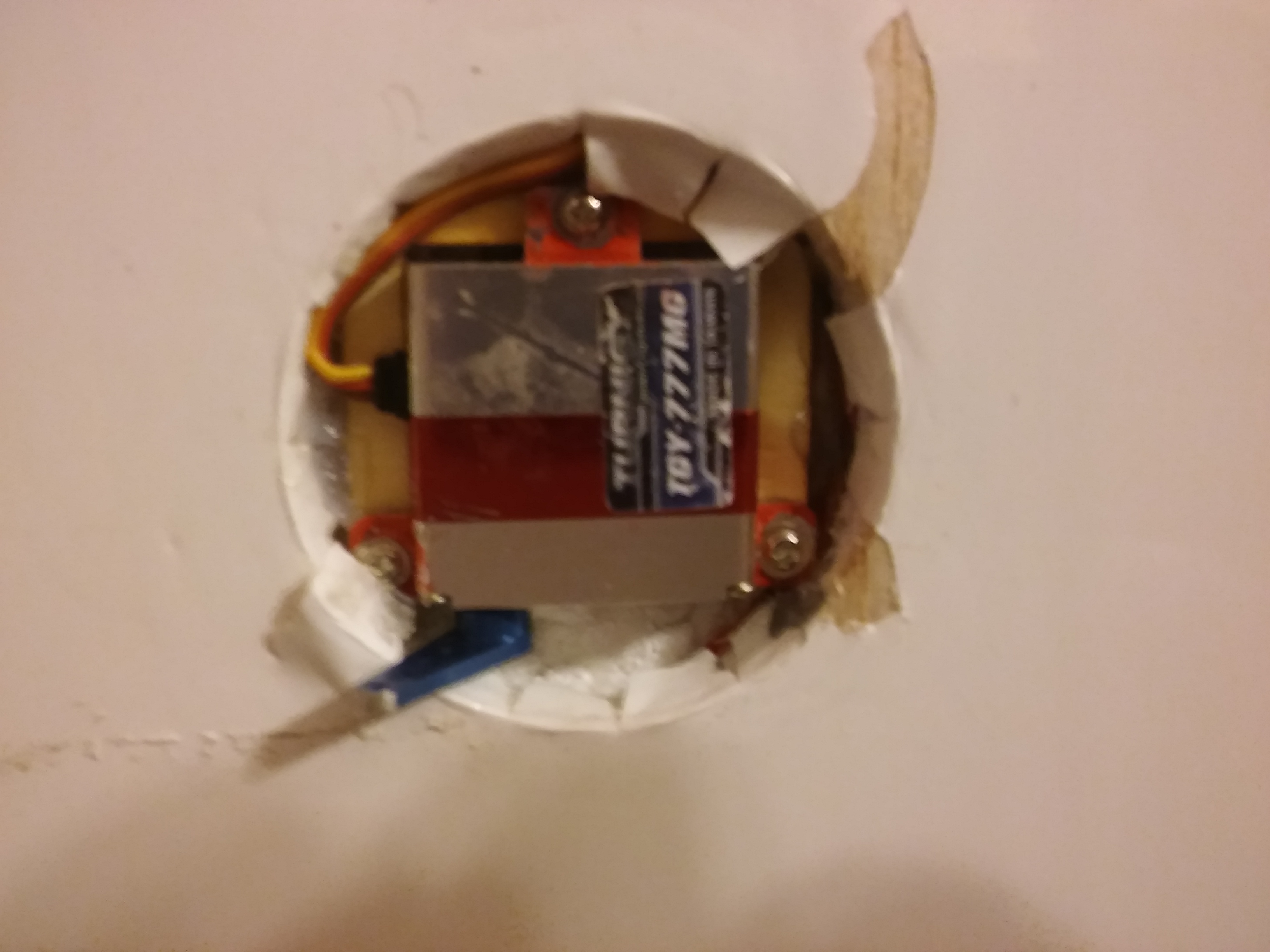

Serwa już wymienione na TGY 777MG i odbiornik na Futaba R6308SBT 2.4GHz FASST
Dobrze, że SkyAssistant nie oberwał rykoszetem :)
20160423_205359[1].jpg [ 1.28 MiB | Przeglądane 10979 razy ]
20160423_205427[1].jpg [ 1.23 MiB | Przeglądane 10979 razy ]
20160423_205512[1].jpg [ 2.08 MiB | Przeglądane 10979 razy ]

Przykra sprawa Wojtku i trudna do zrozumienia. Przy lądowaniu z opuszczonymi klapami najwyżej zęby w serwach leciały. Chyba, że tu też tak było i połamane zęby zablokowały serwa w niekorzystnej pozycji i te poszły z dymem. Duży prąd przy okazji upalił ścieżki w odbiorniku.

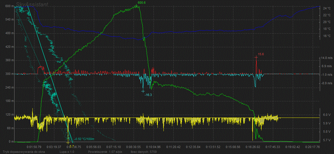

Serwa się wymieniło i model znowu lata i to o niebo lepiej jak z poprzednimi serwami, co dało się dzisiaj wyraźnie odczuć.
Mój rekord życiowy jeżeli chodzi o wysokość.
Fascination 03-05-16r.gif [ 212.97 KiB | Przeglądane 7579 razy ]
Dla takich logów aż chce się latać.
Niestety w pewnym momencie zaczęły mi łzawić oczy i ratowałem się szybkim schodzeniem w spirali.
Nawet nie wiedziałem, że Fascination potrafi tak sympatycznie gwizdać :)
A szkoda, bo można go było jeszcze trochę pociągnąć w górę :?
 Tytuł: Re: Fascination by Topmodel cz
PostNapisane: wtorek, 3 maja 2016, 15:36
Na tym "bąblu" szedł w górę jak na silniku.

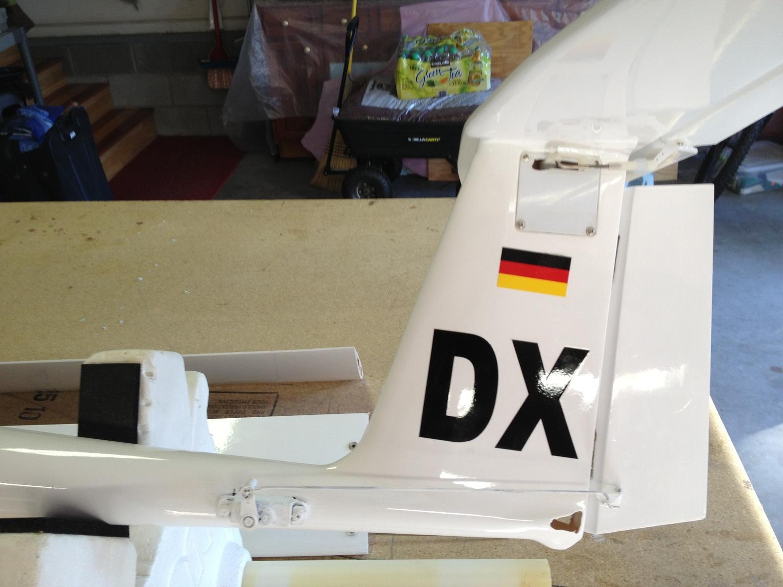

Wojtku myślisz że jest szansa upchnięcia w stateczniku pionowym jeszcze serwa kierunku ?
Zamierzam kupić ten model i upchnąć w nim FPV
Pozbywając się serwa kierunku z kadłuba zyskał bym sporo miejsca.

Jam nie Wojtek ale moge powiedzieć ze się da☺ Latam FPV modelem z takim kadlubem i oba serwa mam w ogonie.

Myślę, że w ten sposób się da, tylko zamiast wysokości podepniesz kierunek
Można to też zrobić w środkowej części statecznika.
IMG_0630.jpg [ 139.36 KiB | Przeglądane 7474 razy ]
W dolnej części może być trochę ciasno
