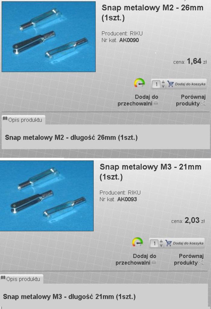

to użyj tego: http://www.modele.sklep.pl/pl/Katalog/M ... ducer=3096 luba taki http://www.modele.sklep.pl/pl/Katalog/M ... ducer=3096
z drutem M2

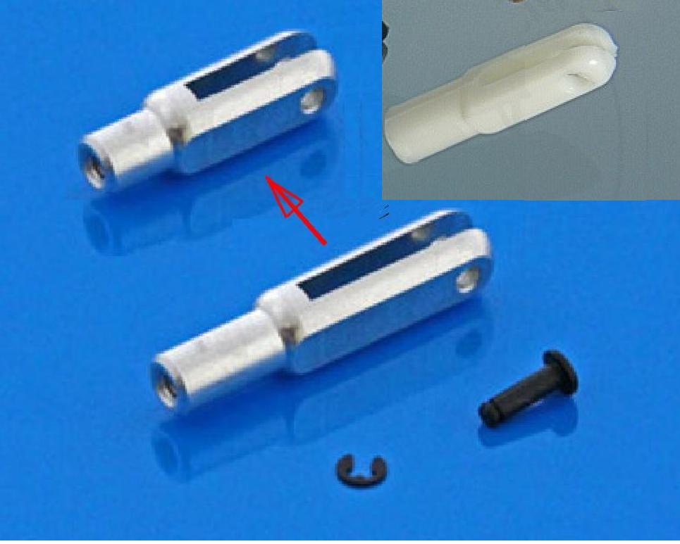

Wojtek, te powyższe snapy da się skrócić w warunkach domowych
SNAP.JPG [ 52.37 KiB | Przeglądane 11630 razy ]

Z nimi mozna cuda robić :) Ja dość mocno je zeszlifowywałem. Mają dwie wady - zawleczka/zapinka i u mnie sie wyrabiają. Sale ja latam duzo i ciężko. Do Antaresa wystarcza te z tworzywa. Je też można trochę skrócić a są wystarczająco wytrzymałe.

W sklepie na mojej ulicy są jeszcze takie
SNAP 1.JPG [ 85.63 KiB | Przeglądane 11619 razy ]

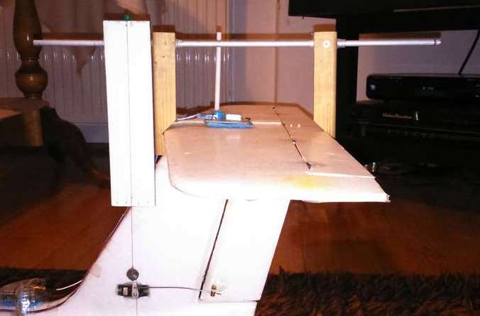

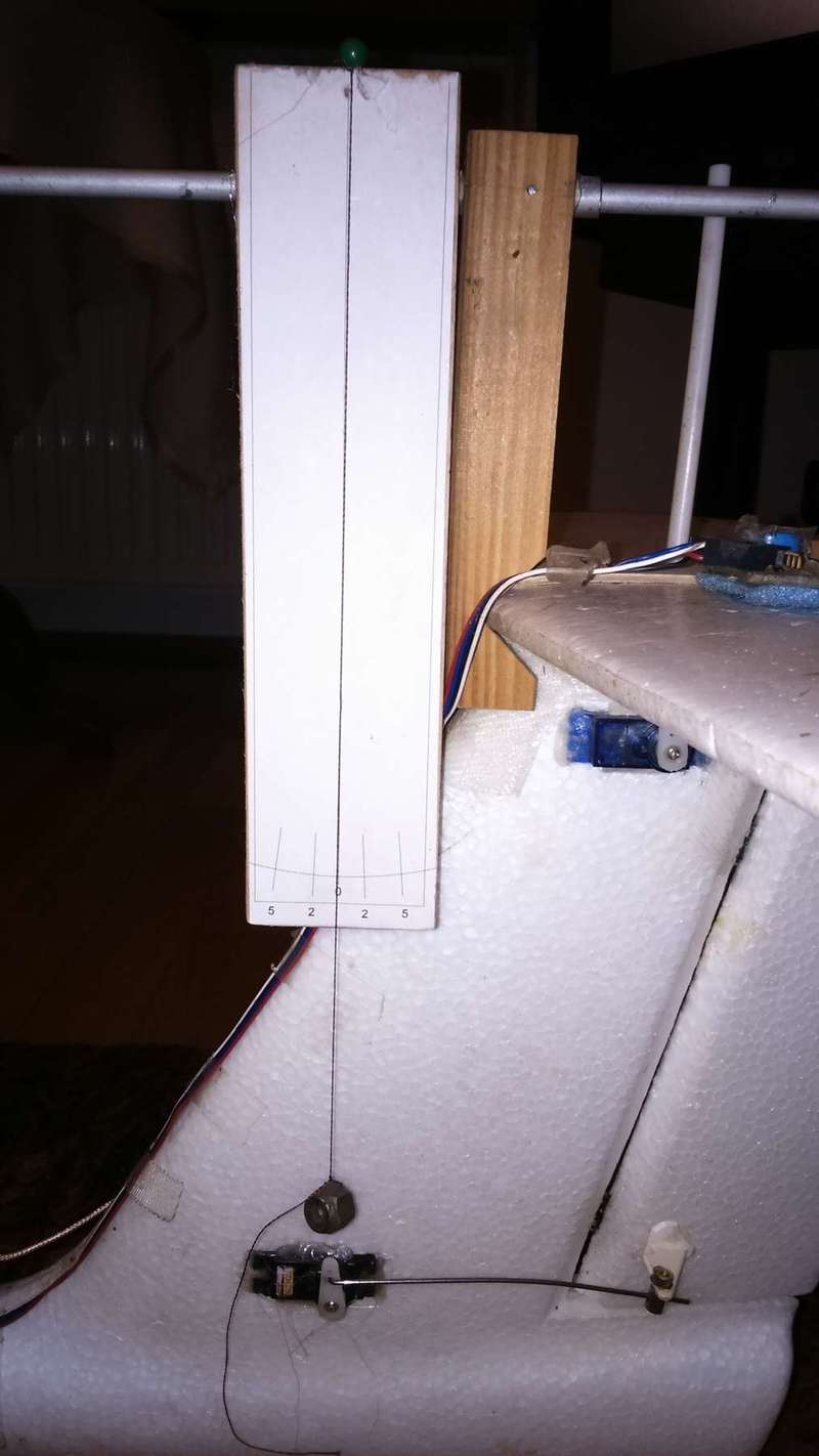

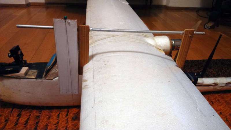

Zrób taki prosty przyrząd
DSC_0007.JPG [ 31.95 KiB | Przeglądane 13642 razy ]
DSC_0014.JPG [ 68.68 KiB | Przeglądane 13642 razy ]
DSC_0003.JPG [ 24.01 KiB | Przeglądane 13637 razy ]

 Tytuł: Re: Antares by X-Models
PostNapisane: niedziela, 11 stycznia 2015, 18:39
OK. Już zrobione, reszta wyjdzie w oblocie.
Położyłem model ze skrzydłami między dwoma taboretami tak aby skrzydła były podparte na całej długości.
Ponieważ model leciał na ogon, dociążyłem go w miejscu dźwigara.
Przy tak ustawionym modelu ster wysokości ustawiłem na zero.
Patrząc wzdłuż skrzydła były one ze wzniosem jakieś ??? stopnia
Co z tego wyjdzie pokaże pierwszy oblot.
Została również wklejona półka na serwa SW i SK na której będzie odbiornik.
Pozostało wkleić wręgę statecznika pionowego i ustawić ster kierunku, zamontować silnik, śmigło, kołpak, wkleić półkę na pakiet i połączyć klapy i lotki z serwami. Podłączyć regulator i... czekamy na lepszą pogodę.
