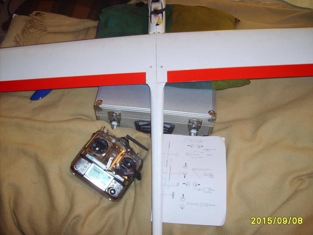

Za oknem wieje i czasem leje to złożyłem Slavię i sprawdziłem wychylenia i SC od 67-90 mm, czy się da na 3S, na złożonym modelu.
S5000002.JPG [ 121.93 KiB | Przeglądane 13929 razy ]
Wychylenia lotek zmieniłem ostatecznie (na razie :?: ) na 55/30 co dało 10/6 mm.

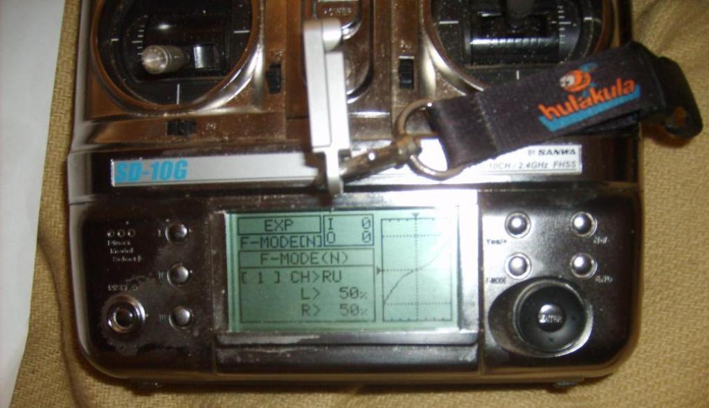

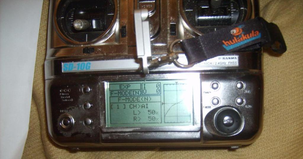

Potem wpisałem EXPO po 50% na EL, AL i RU.
S5000003.JPG [ 111.16 KiB | Przeglądane 13929 razy ]
S5000007.JPG [ 112.87 KiB | Przeglądane 13929 razy ]
50 bo dla mnie tak radził Mammuth i Gjery, potem zmienię na 40 bo tyle lat lata RC Stan. :D
Jak będzie moje czterdziestolenium latania RC to zmienię na 30% bo tak teraz lata Stan. :mrgreen:
To żarty oczywiście.
Będę badał jak teraz będzie w locie.

Stefanie sprawdź tylko i upewnij się, że Expo masz w dobrą stronę, u mnie w Futabie musi być -40% żeby dało żądany efekt, +40% działa dokładnie odwrotnie.
Nie wiem jak to w Sanwie wygląda, więc może jakiś posiadacz Sanwy się wypowie :)

Na załączonym obrazku widać, że jest ok.
Grzegorz, + jest dobrze, spójrz na wykres na zdjęciu.
Próbowałem na - i krzywa zagina się do góry, a zatem przyspiesza działanie wychylenia.
Sprawdzałem również działanie drążków przed i po wpisaniu EXPO.
Na minus tak rysuje:

No właśnie na fotce inaczej mi to wygląda :mrgreen: chodziło mi tylko o to, żebyś sobie nie ustawił odwrotnie ;) ostatnio zrobiłem taki błąd po latach przerwy i tylko 50 kontroli przed startem ocaliło mój model :mrgreen:

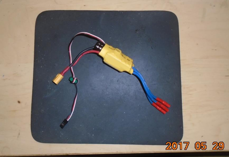

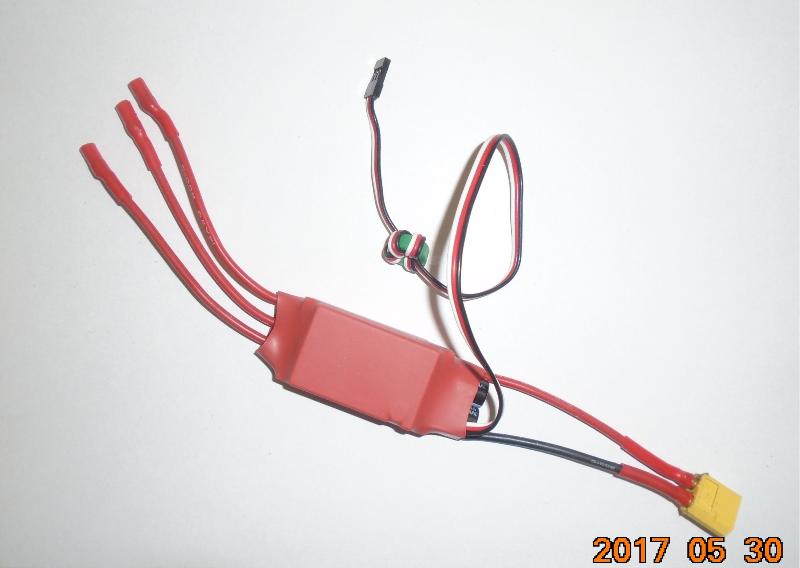

Wczoraj latałem tylko Siriusem bo w Slavii nie zgłaszał się silnik.
Sprawdziłem dzisiaj - wynik regulator.
DSC02861.JPG [ 49.29 KiB | Przeglądane 11211 razy ]
To już trzeci regulator idzie do niej.
Trzeba brać się za lutowanie. :x

Proponował bym sprawdzenie silnika (a nawet zespołu napędowego silnik śmigło regulator), bo trzeci z kolei to nie ma prawa się zepsuć ot tak sobie bez przyczyny :nieufny:
 Tytuł: Re: Slavia 2,3 m z TopModel.cz
PostNapisane: poniedziałek, 29 maja 2017, 21:07
Jurek ma racje. Trzeci regulator to nie przypadek. Sprawdź silnik na hamowni ze śmigłem na którym latasz i bez a potem porównaj z danymi producenta. Jak są duuuże rozbieżności, to rozebrałbym silnik i sprawdził czy nie ma jakiegoś przerwanego uzwojenia, zwarcia itp.
PostNapisane: poniedziałek, 29 maja 2017, 21:29
Drugi się popsuł, nie trzeci.

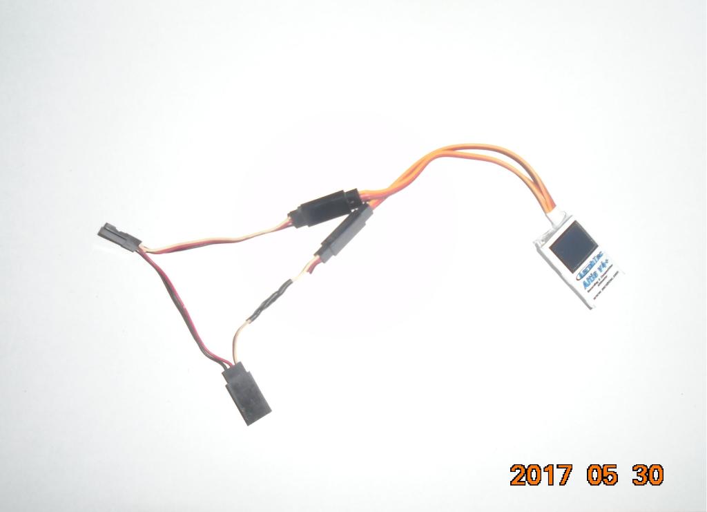

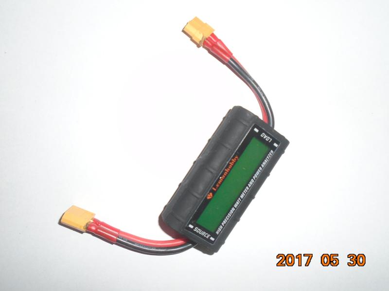

Sprawdzę, a właśnie przypomnieliście mi, że jeszcze przy okazji złączki do wattmetra miałem przylutować, ale tak mnie cała ta operacja i na koniec lutowanie umordowała, że zapomniałem.

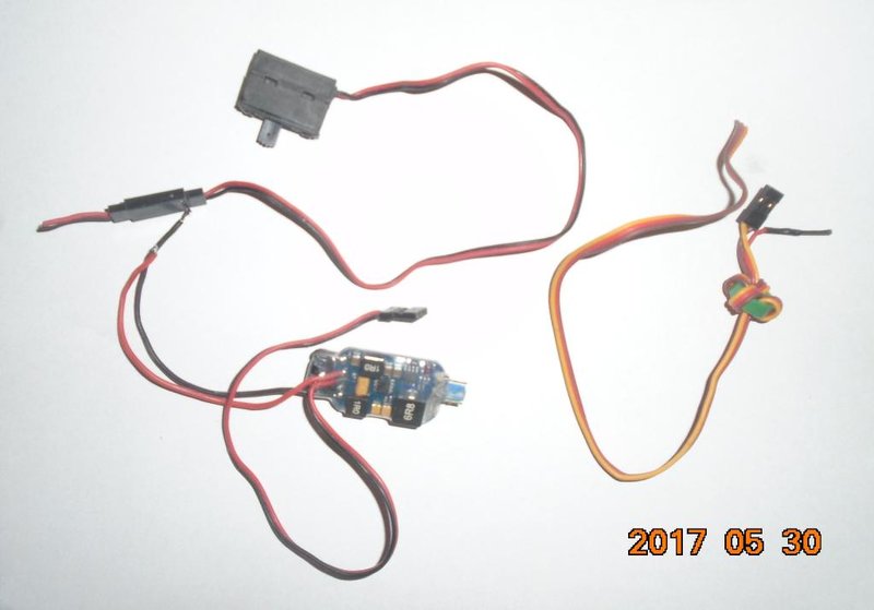

Dobrze, że pamiętałem N-kabel do Altisa polutować przy okazji.
DSC02863.JPG [ 47.9 KiB | Przeglądane 11153 razy ]
To już dzisiaj nie będę obkurczał tulejek tylko jutro po następnym lutowaniu zrobię całość.

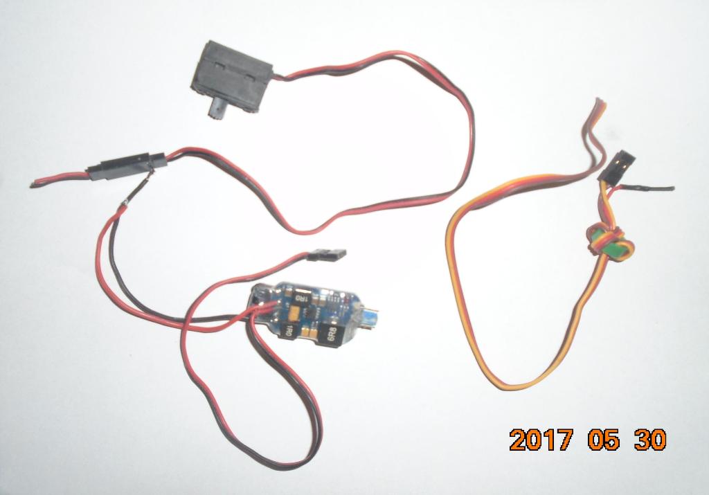

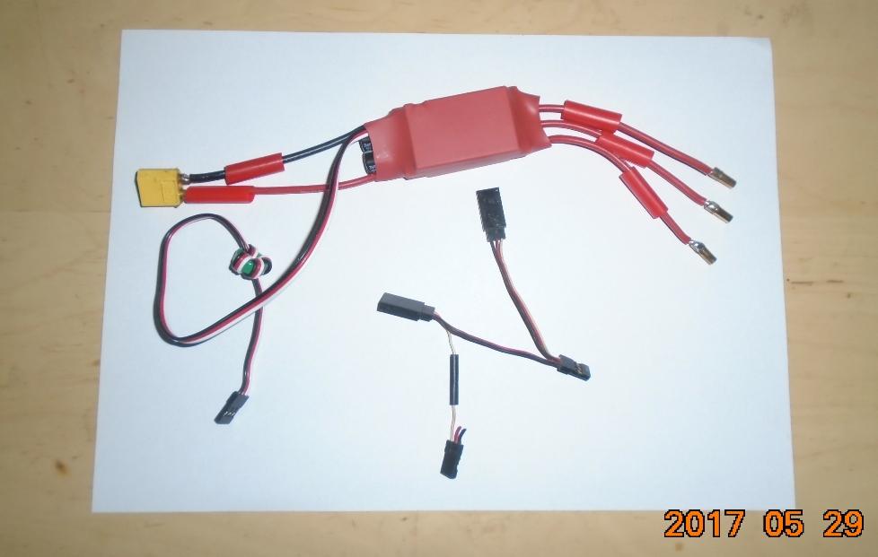

Dzisiaj skończyłem lutowanie:
DSC02865.JPG [ 39.06 KiB | Przeglądane 11066 razy ]
i tyle dobrobytu jeszcze mi zostało z rozebrania starego zepsutego regulatora
DSC02878.JPG [ 52.08 KiB | Przeglądane 11066 razy ]
Wattometr i Altis też "na gotowo":
DSC02876.JPG [ 33.19 KiB | Przeglądane 11066 razy ]
DSC02872.JPG [ 36.15 KiB | Przeglądane 11066 razy ]

Slavia ożyła, jakoś wcisnąłem na miejsce regulator, skalibrowałem drążek gazu i silnik i reszta działa.
Brak hamulca, ale to już zrobimy programatorem na lotnisku jak i ogólne pomiary napędu.

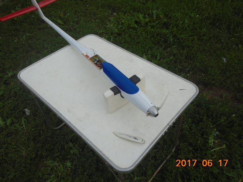

W sobotę zawadziłem po wyrzucie modelu kciukiem o drążek wysokości i ... poszłoooo śmigło.
DSC03125.JPG [ 186.77 KiB | Przeglądane 4916 razy ]
dzisiaj jest już nowe:
DSC03134.JPG [ 22.49 KiB | Przeglądane 4916 razy ]
