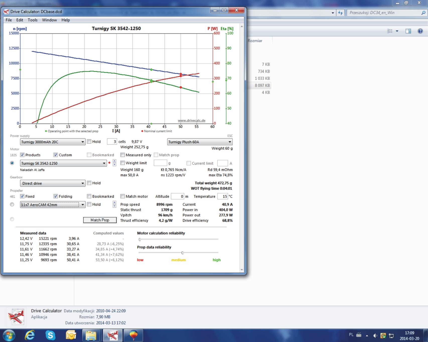

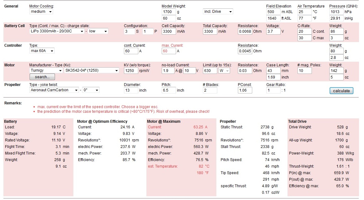

Co do silnika to wychodzi że eCalk zawyża wyliczenia
Na szybko zrobiłem dziś testy na wadze bo nie dawało mi to spokoju
SK3-3542 1250kv
Turnygy plus 60 A
Śmigło Graupner 11/6 cala ( nie mam 11/7 )
Pakiet Rhino 2250 25C
Ciąg jaki uzyskałem na wadze to 1840g. eCalk pokazuje 2220g a Drive Calculator 1850g
W Drive Calculator reszta danych też jest bardziej zbliżona do mojego testu
448W i 42.27 A
Dla śmigła 11/7 AeroCAM 42mm Drive Calculator pokazuje 1899g

Przy tym silniku który aktualnie mam i pakietach Drive Calculator pokazuje mi coś takiego jak poniżej.
Szału nie ma ale... wolę zainwestować w serwa a z czasem przyjdzie pora i na silnik.

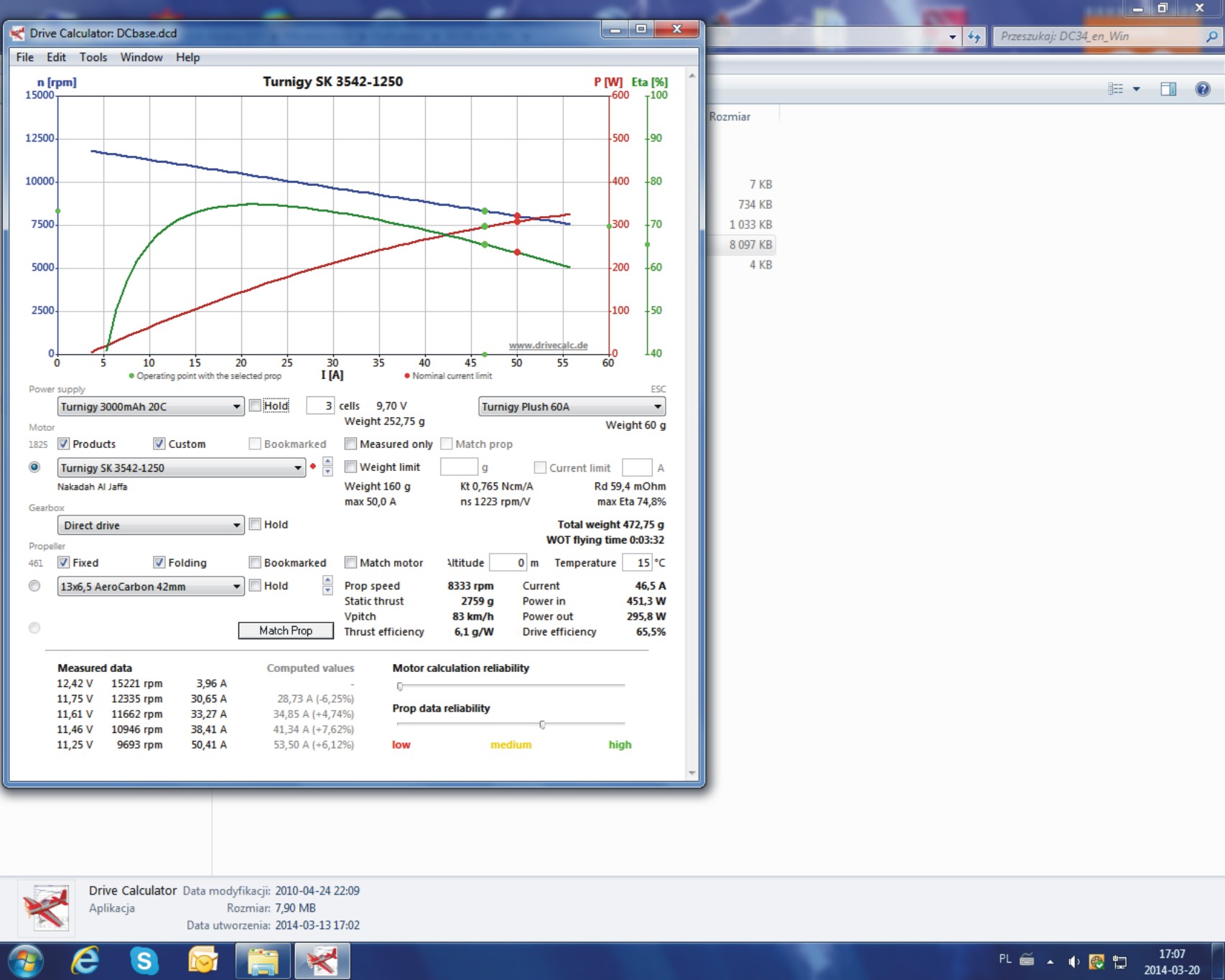

Jak nie urok to to drugie, co nie?
Trzeci dzień przykuty do wyra :evil:
Tak się bawię z calculatorem i (:)
11X7.jpg [ 277.4 KiB | Przeglądane 12876 razy ]
13X6,5.jpg [ 277.46 KiB | Przeglądane 12876 razy ]
Też macie mieszane uczucia?
Prąd wzrasta mi o 35%, tracę na prędkości 15%, sprawność spada o 3% ale ciąg wzrasta mi o 48% :D
 Tytuł: Re: Falcon 22 by L. Kwarciński
PostNapisane: czwartek, 20 marca 2014, 18:05
Wojtek.
Analizując te załączone przez Ciebie wyniki i w dodatku to, że to już trzeci dzień trzyma, dochodzę do wniosku, że to jednako może być urok :shock:
Zastosuję starą sprawdzoną metodę.
Nie dziękuj :D
Jutro będziesz się czuł znacznie lepiej. :mrgreen:
ED: nie masz w szufladzie 4S?
Może warto spróbować?

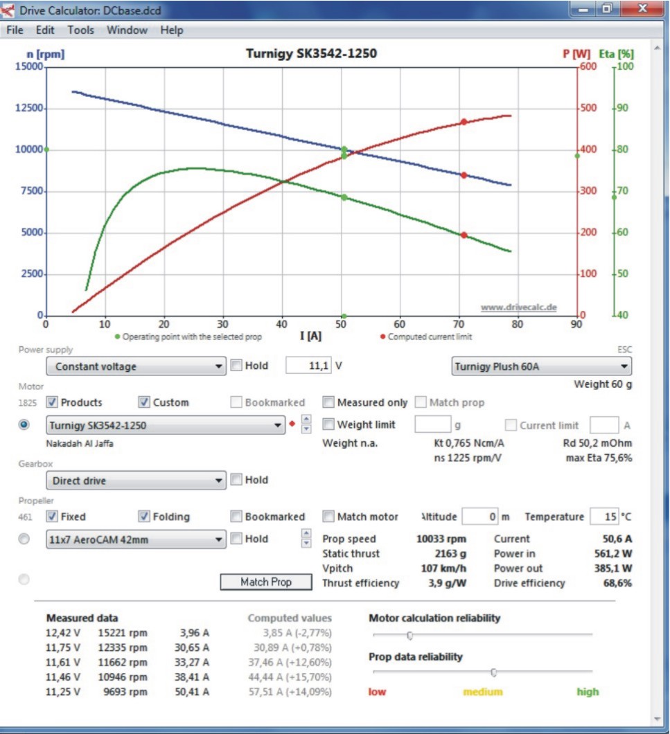

Wojtuś,
Dla porównania wynik z Ecalca.
ecalc 13x6.5.jpg [ 213.12 KiB | Przeglądane 12857 razy ]
PostNapisane: czwartek, 20 marca 2014, 18:53
Stefan 4S by się znalazło ale ESC do niego nie mam :)
Piotr już wiem gdzie jest haczyk - temperatura silnika ;)
Jednak pozostanę przy śmigle 11x7 a jak na Dzień Matki dostanę TEN silniczek to się łopatki zmieni.
Czekam na dostawę bebechów z ModeleMax i biorę się z składanie, chyba że wcześniej przy kaszlu wypluję płuca :lol:

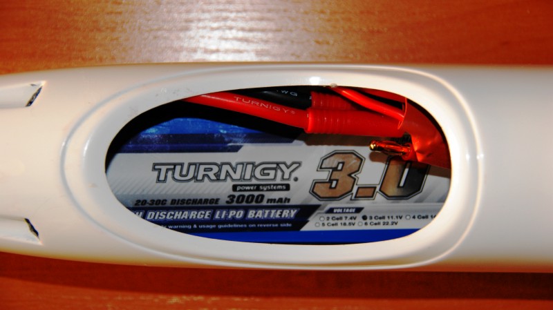

PostNapisane: piątek, 21 marca 2014, 17:07

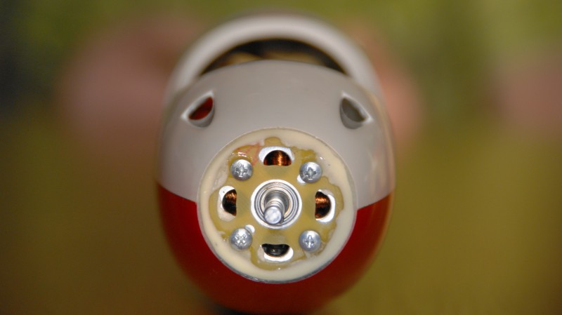

Łoskrzela niech się leczą ale trza było podłubać cuś przy modelu.
Dużo tego ni ma, tera ino serwa w skrzydła (koło środy przyjdą TE ) i idziem łoblatać ptoka
DSC08997.JPG [ 38.74 KiB | Przeglądane 12788 razy ]
DSC08996.JPG [ 66.24 KiB | Przeglądane 12788 razy ]
DSC08995.JPG [ 44.09 KiB | Przeglądane 12788 razy ]
