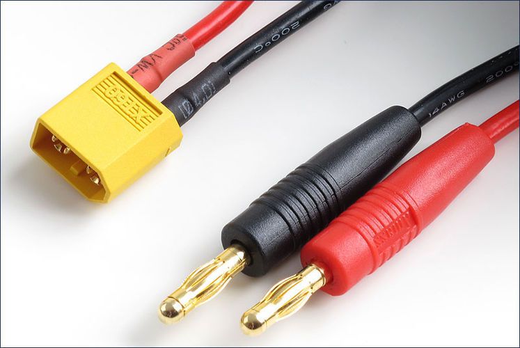

Dobra Miszcze :D To teraz takie pytanie :P
W tym pakiecie co mi wysłałeś Artu jest złącze XT60, a ja takowego nie mam w ładowarce.
Ostatnio jak kupiłem prawie identyczny pakiet do aparatury miał takie samo złącze jak mam w ładowarce.
Oto on - http://www.hobbyking.com/hobbyking/stor ... bat2mn.jpg
Teraz moje pytanie.
Czy pakiet który mi poleciłeś znajdzie się z taką wtyczką jak mam w ładowarce czy muszę kupić przejściówkę ? :)

A jaki Masz wtyk w ładowarce, i jaka to ładowarka :roll:
A tak poza wszystkim, to złącze XT60 to najpopularniejsze i najpewniejsze złącze pakietów :mrgreen:

Złącze mam takie jak w tym pakiecie -> http://www.hobbyking.com/hobbyking/stor ... bat2mn.jpg
Z tego co wiem to JST.

To już "załapałem" z poprzedniego posta, ale pytam się jaka ładowarka, a to z powodu "sprawdzenia" czy poradzi sobie z pakietem 2200mAh :roll:

aha, to ja nie załapałem :D
Ładowarka to Redox Alpha V2 :)

Ładowarka da sobie radę z ładowaniem 3S 2200mAh :D
To pozostaje zrobić/kupić do niej taki kabelek:
I raczej zrobić, bo ceny takich kabelków są chore (:) na przykład http://www.rctrax.pl/product/Przewod-do ... ki/?id=903
