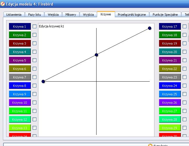

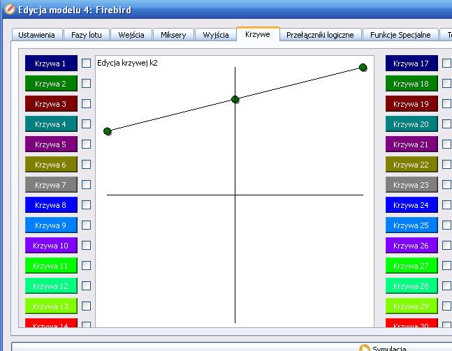

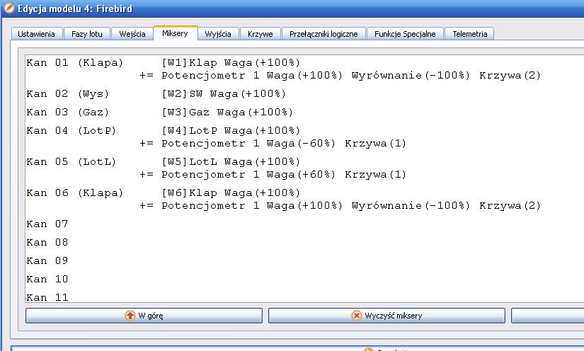

Skończyłem, tak wstępnie, bo pewnie będę jeszcze dużo zmieniał.
Wychylenia:
Lotki- 18mm góra, 9mm dół
Klapy- 20mm , na lewym potencjometrze
Wysokość- 6mm góra i dół
Ustawienia mikserów
butterfly firebird.JPG [ 68.31 KiB | Przeglądane 11532 razy ]
I krzywe
krzywa1.JPG [ 53.51 KiB | Przeglądane 11532 razy ]
krzywa2.JPG [ 53.89 KiB | Przeglądane 11532 razy ]
Teraz tylko przetestować to w powietrzu pozostało ;)

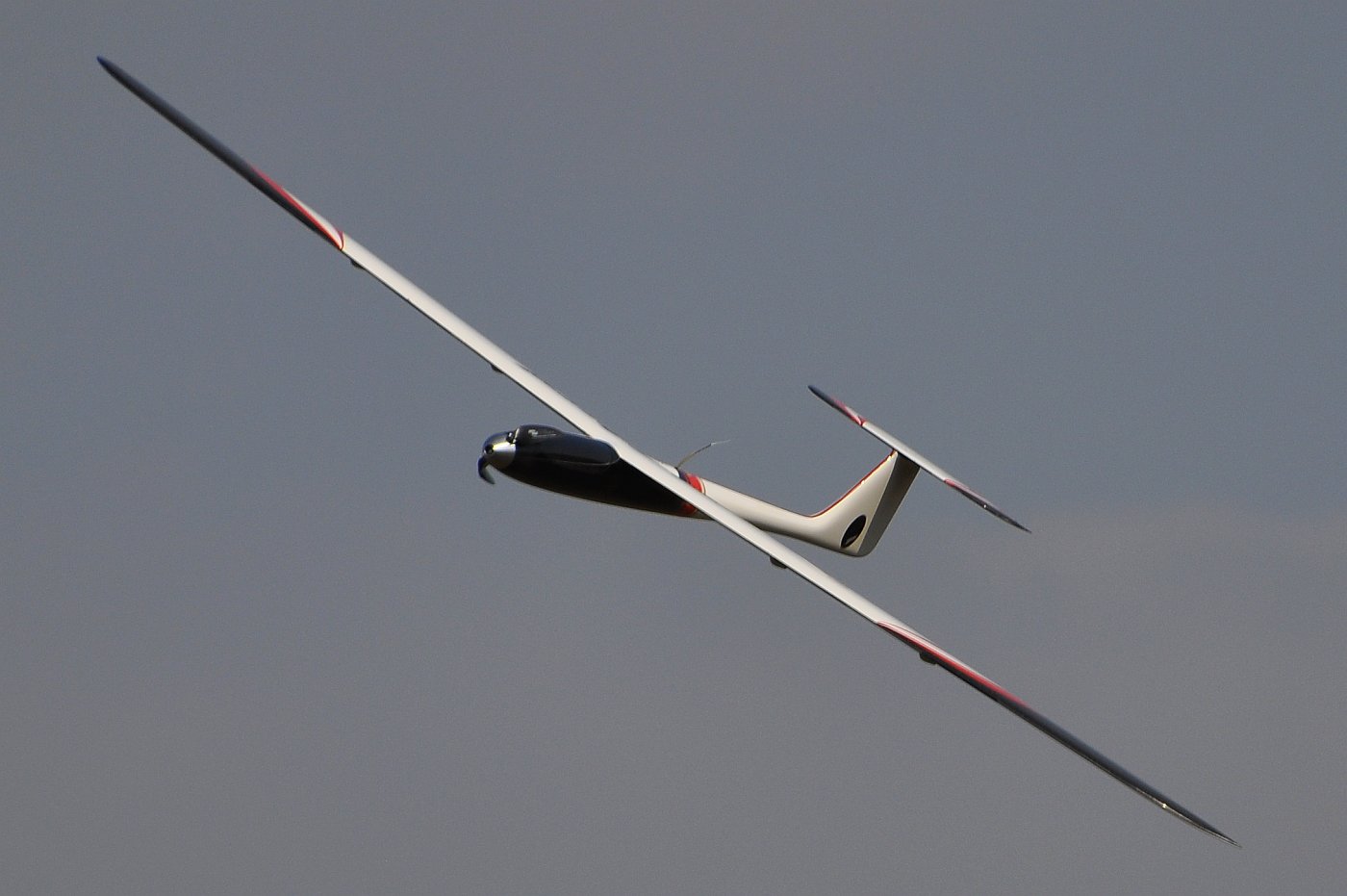

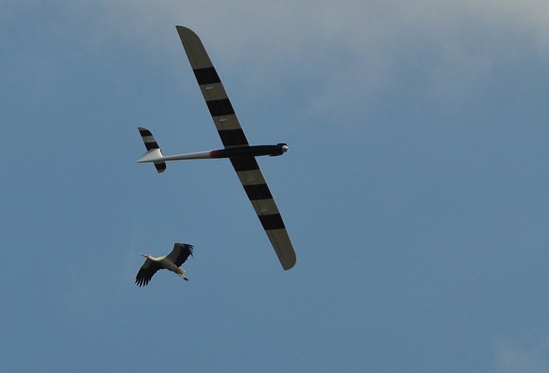

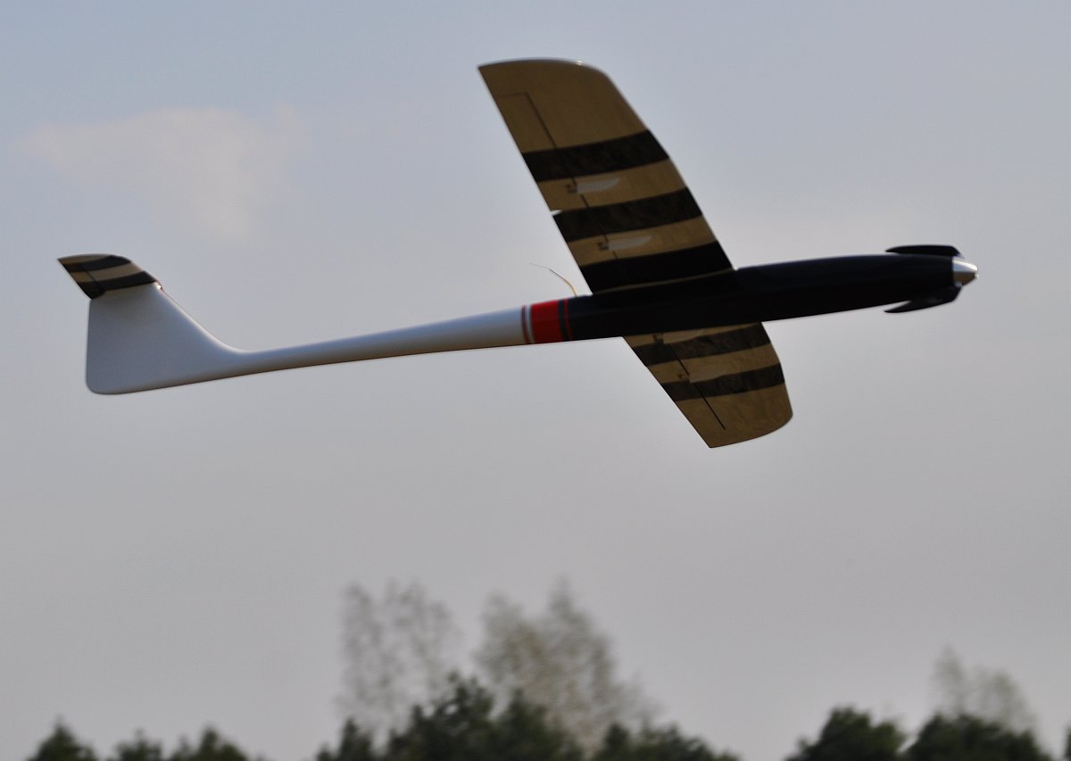

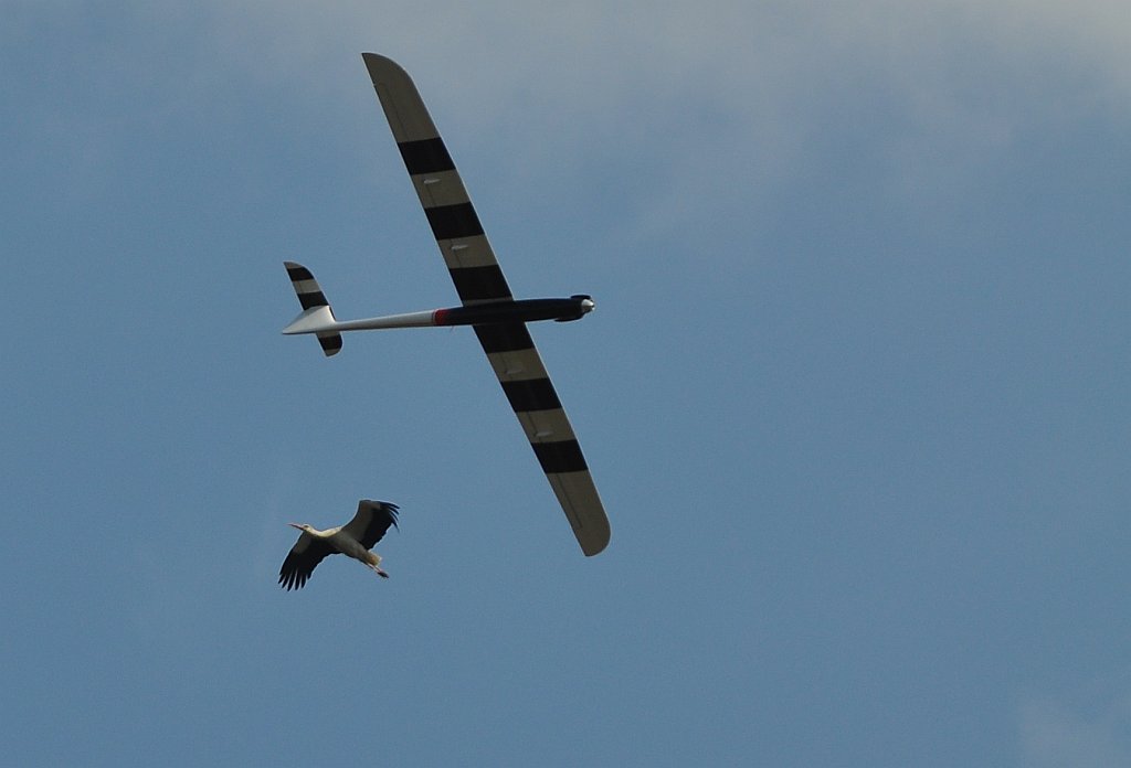

Oblot udany gwiżdże pięknie :)

Podoba mnie się zdjęcie z boćkiem. Bardzo ładne.

Dzięki Panowie, ale gratulacje to przede wszystkim dla Krzyśka, bo to on oblatywał. Mnie coś rączki za bardzo latały z rana ;)
Oczywiście sam też wylatałem dwa pakiety, z czego jeden do tego stopnia, że lądowanie odbyło się na czubku sosny. Strat w modelu nie stwierdzono, sosna do wycięcia :mrgreen:. Model idzie za ręką, lata tak, jak oczekiwałem i jestem bardzo zadowolony. Teraz pozostało się w niego wlatać i poustawiać wszystko porządnie. Boćków w pewnym momencie kołowało nad nami pięć, a my z nimi :)

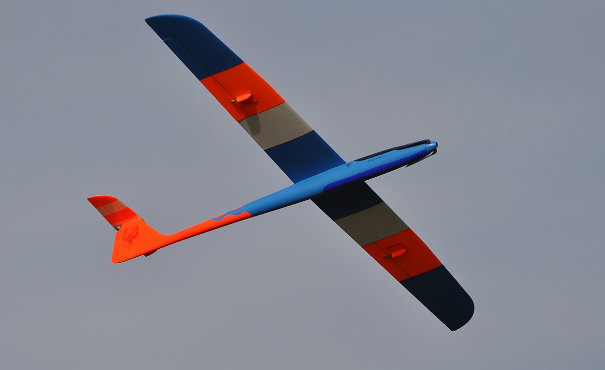

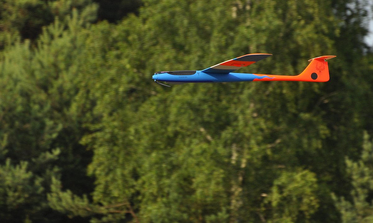

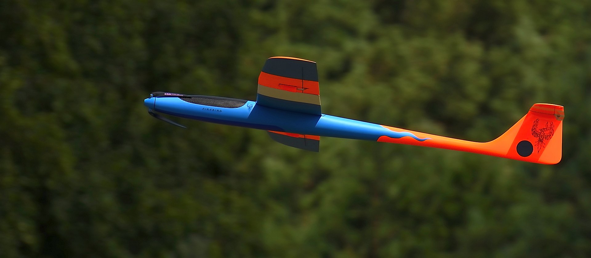

Mój Firebird miał sporego kreta po ułamaniu przewodu od dodatkowego BEC, przeszedł remont i renowację (po 7 latach intensywnego latania należało się mu odświeżenie). Dziś był oblot i wygląda bardziej pstrokato jak poprzednio a lata dalej wyśmienicie :D

No pstrokaty jak nie wiem co ale najważniejsze że lata. Dużo mu przybyło? Z tego co pamiętam to do lekkich nie należał.

Nie wiem nie ważyłem ale latam nim na pakietach 2200 mAh i 5000 mAh z różnicą w wadze 300 g z cięższym jest szybszy :D

Ten jego nowy pstrokaty wygląd też jest wyśmienity.

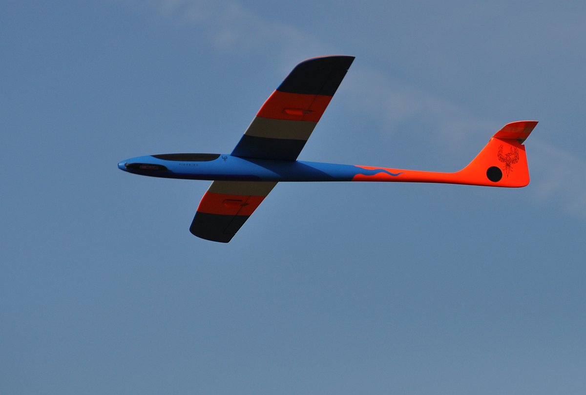

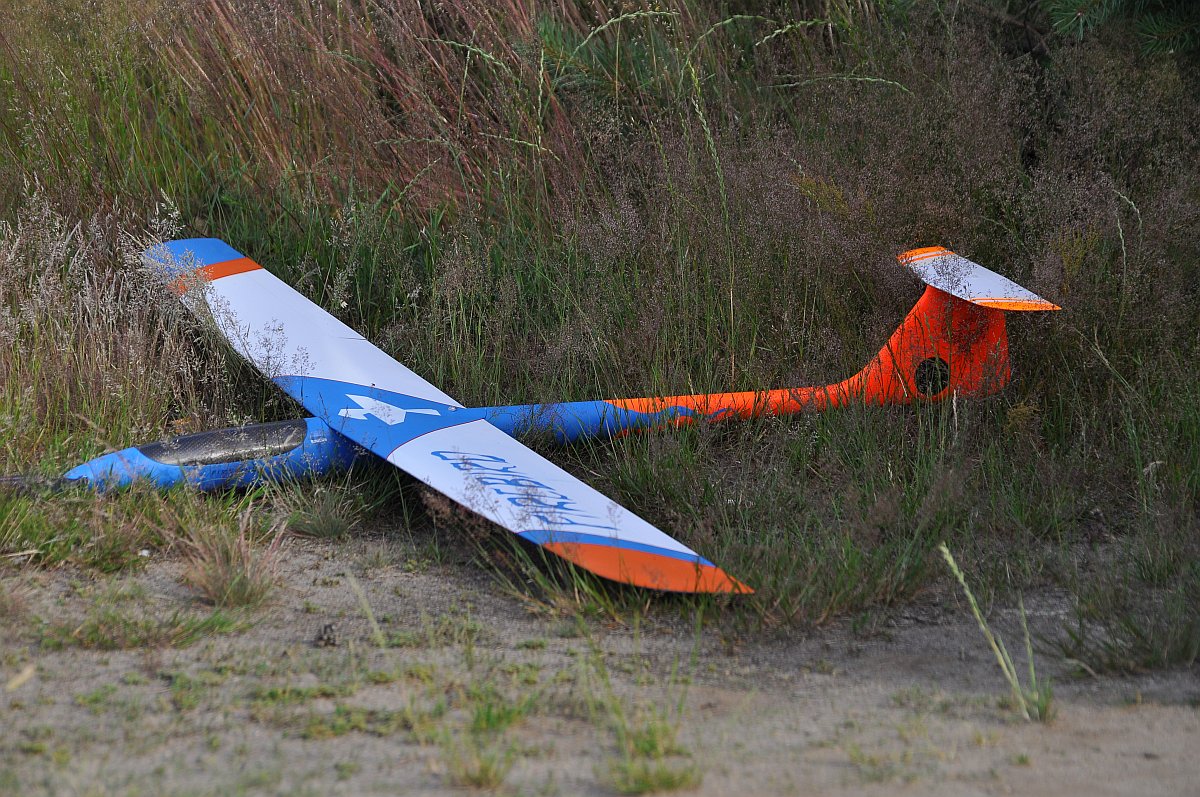

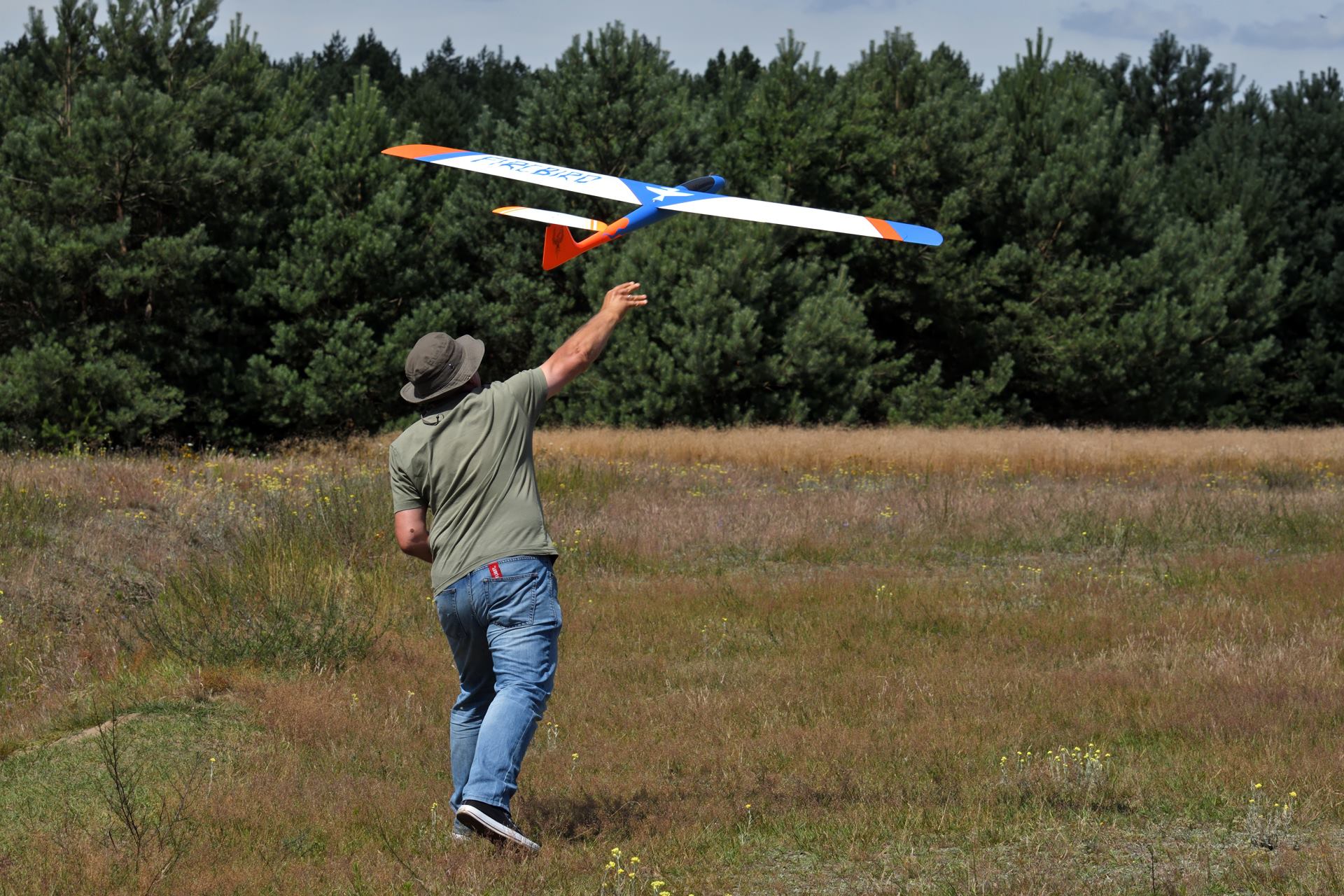

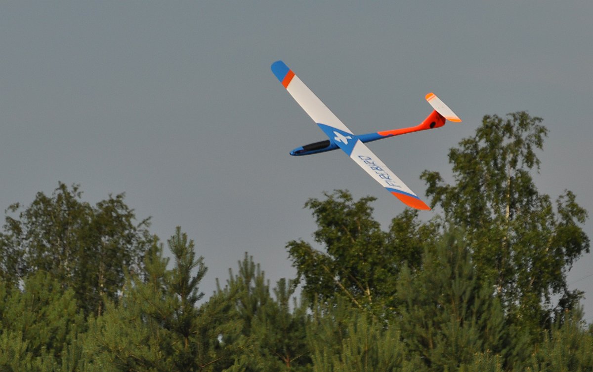

Dzisiejsze latanko zdjęcia autorstwa Piotr K. termika z rana mega dwa loty po 50 min :)
