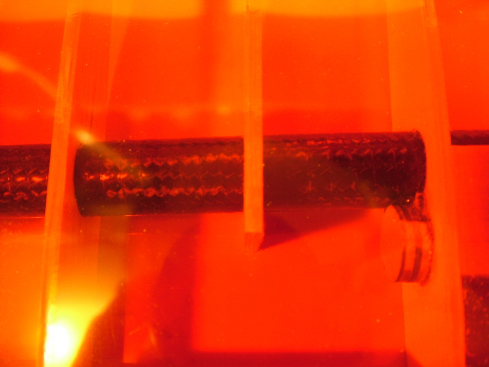

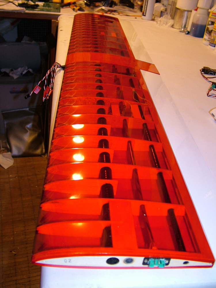

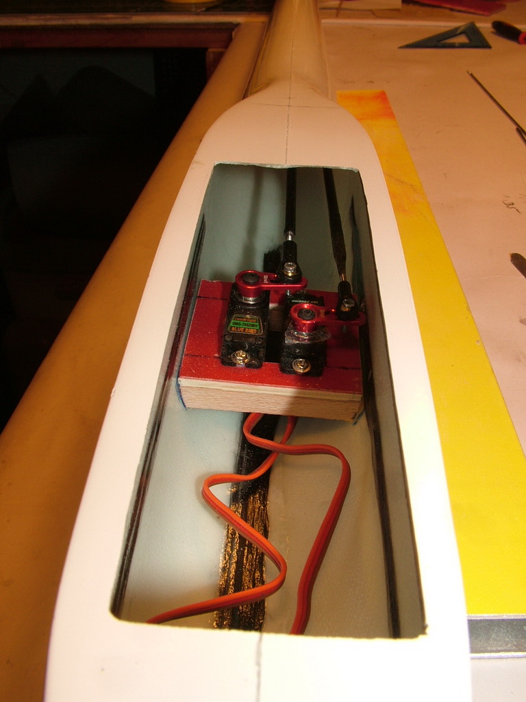

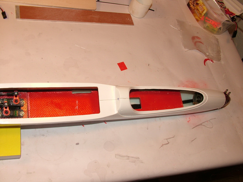

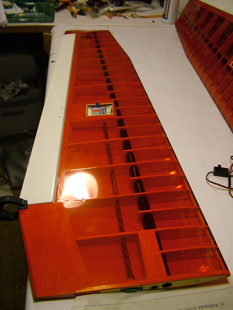

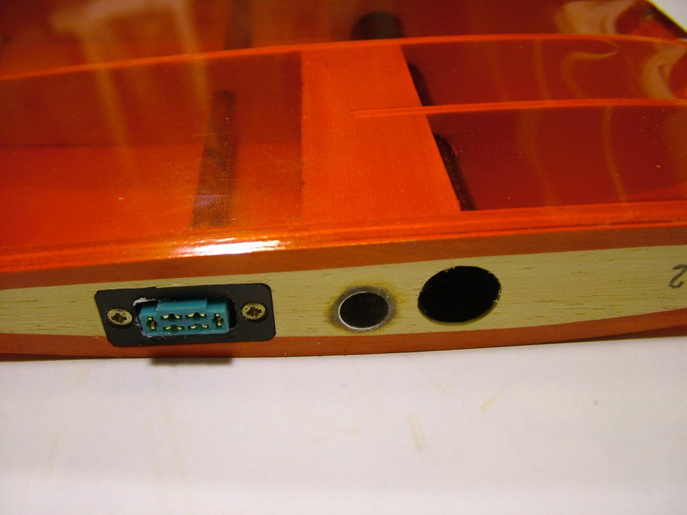

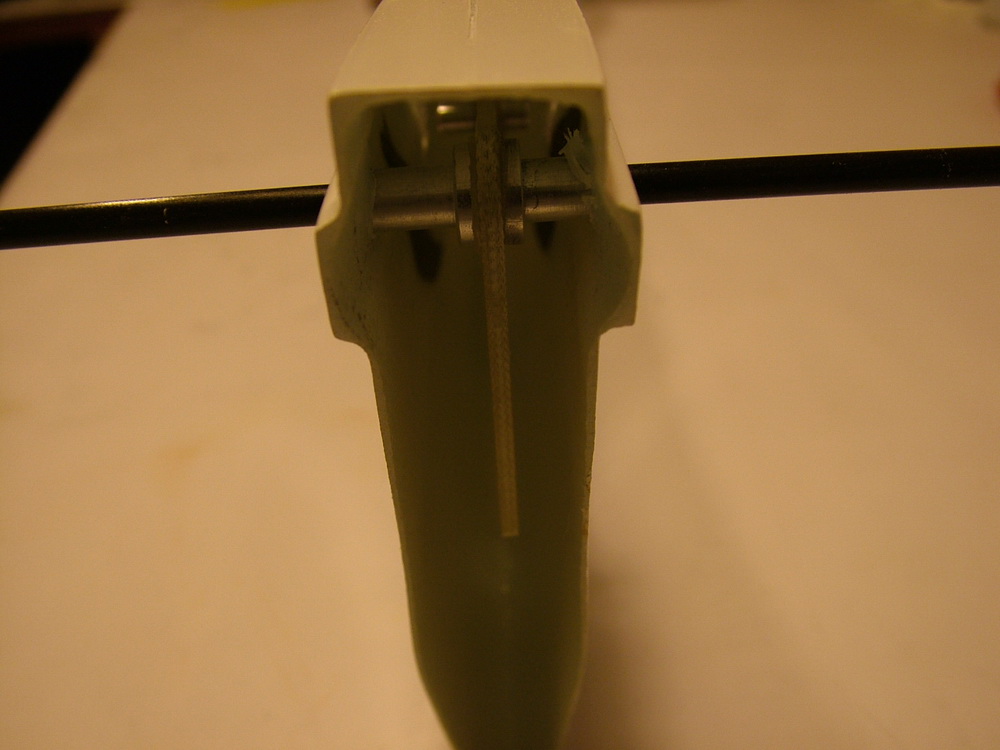

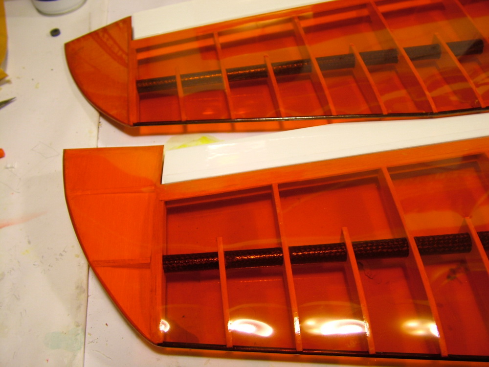

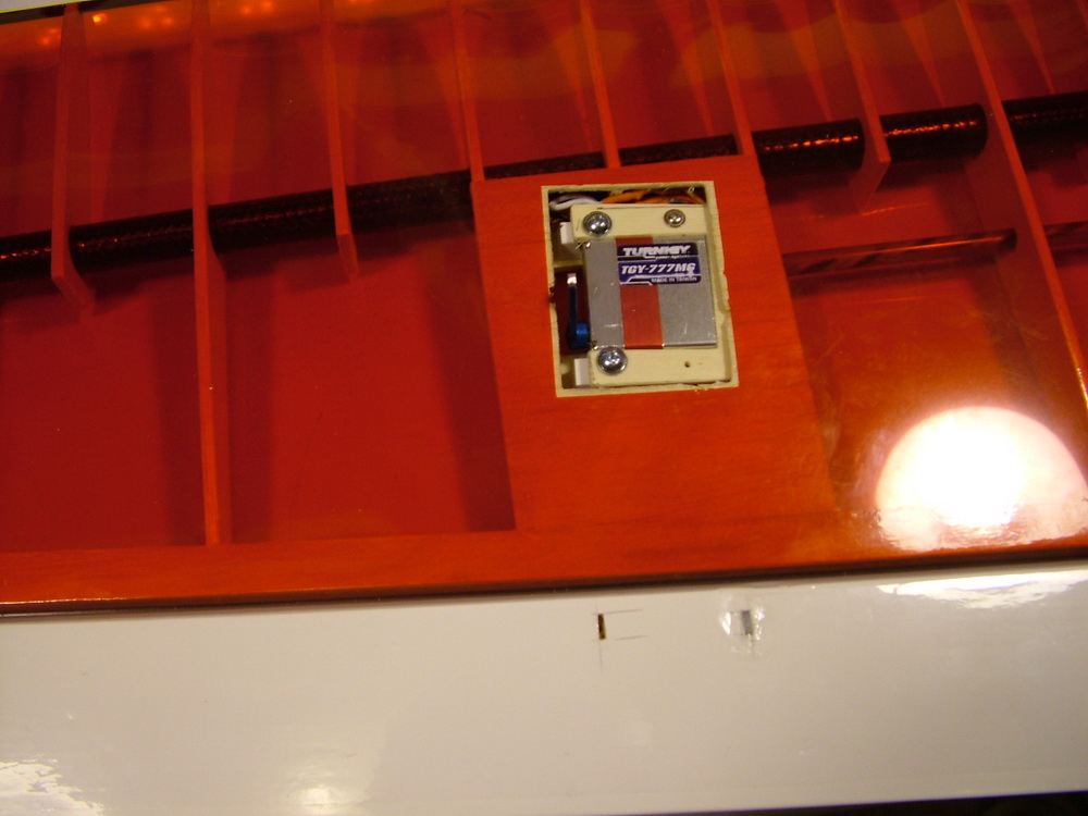

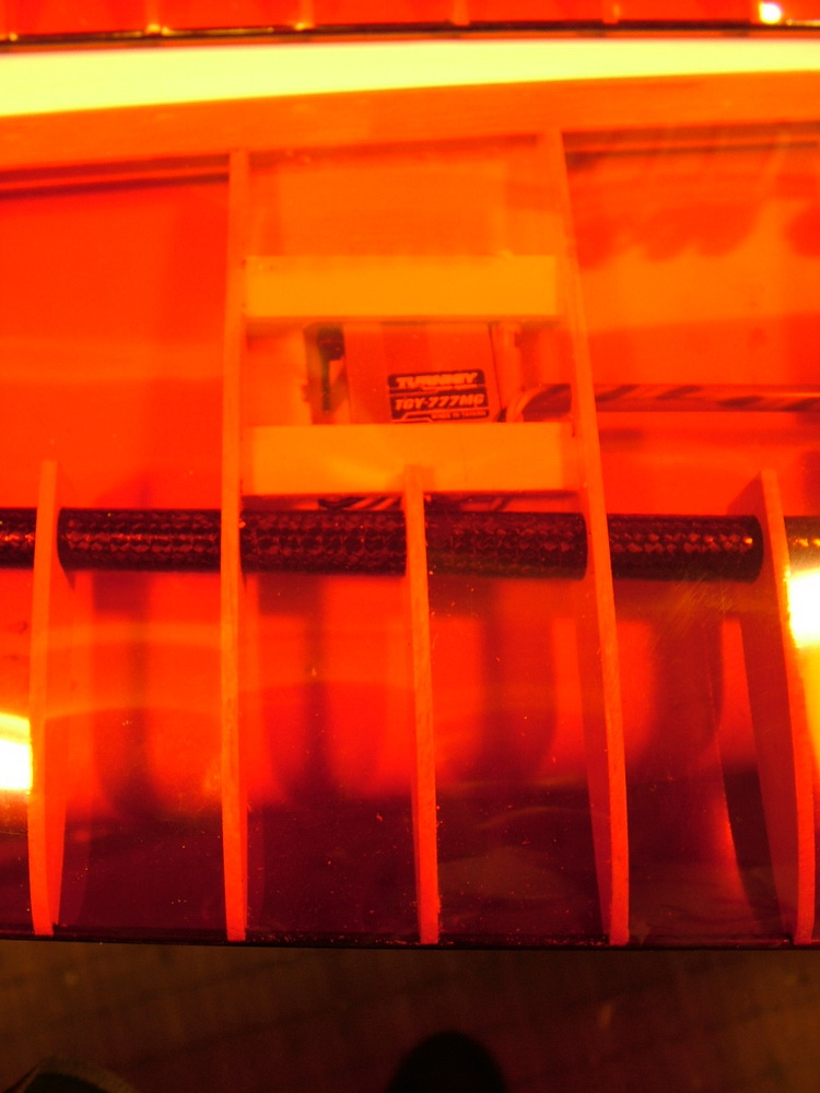

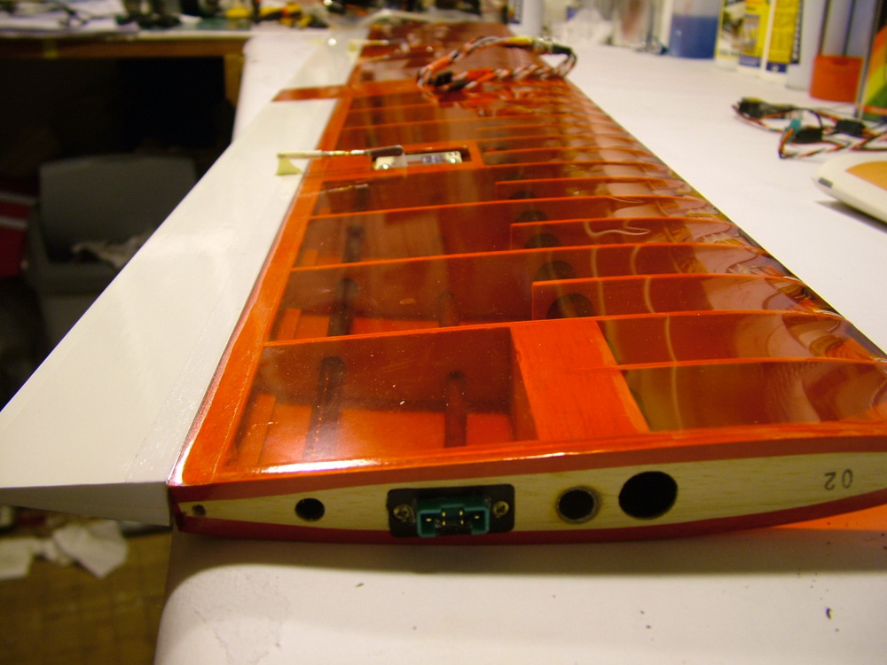

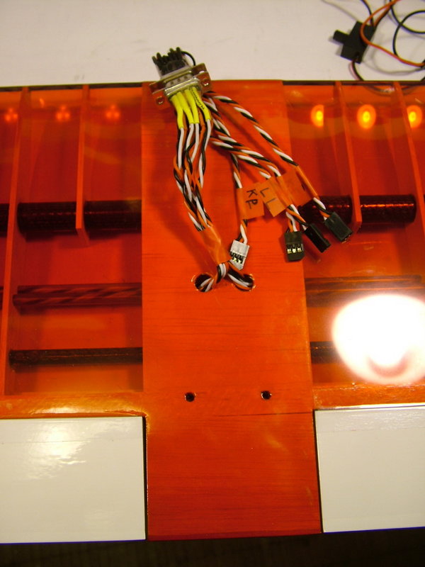

No dobra. Ponieważ prace utknęły więc porobiłem trochę zdjęć. Przepraszam za marną jakość ale sprzęt do makro mam słaby.
1.jpg [ 160.44 KiB | Przeglądane 13959 razy ]
Tak wygląda lotka po odciętej dźwigni. Zrobiłem już nową dziurę na nową dźwignię. Będzie we wtorek.
2.jpg [ 189.63 KiB | Przeglądane 13959 razy ]
3.jpg [ 161.62 KiB | Przeglądane 13959 razy ]
4.jpg [ 147.46 KiB | Przeglądane 13959 razy ]
5.jpg [ 189.81 KiB | Przeglądane 13959 razy ]
6.jpg [ 166.98 KiB | Przeglądane 13959 razy ]
7.jpg [ 191.13 KiB | Przeglądane 13959 razy ]
8.1.jpg [ 225.07 KiB | Przeglądane 13959 razy ]
9.jpg [ 188.61 KiB | Przeglądane 13959 razy ]
10.jpg [ 197.56 KiB | Przeglądane 13959 razy ]
Partia pierwsza. Cdn. :)

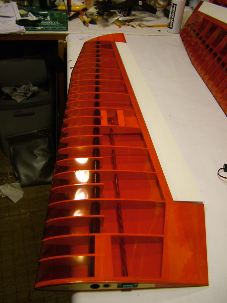

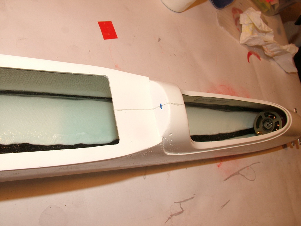

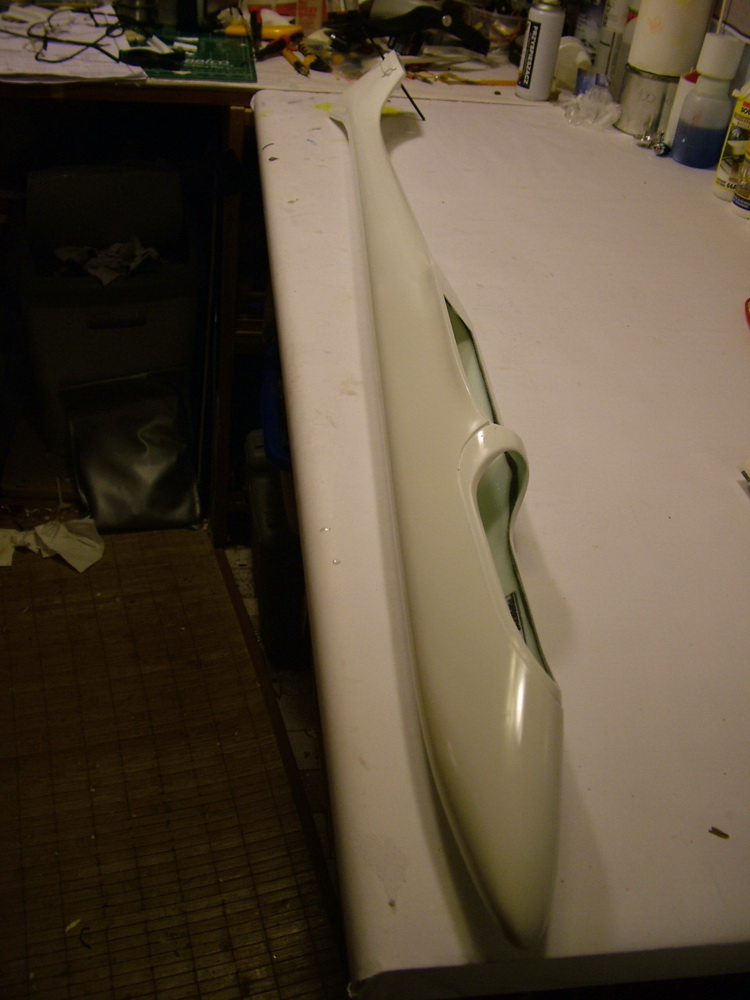

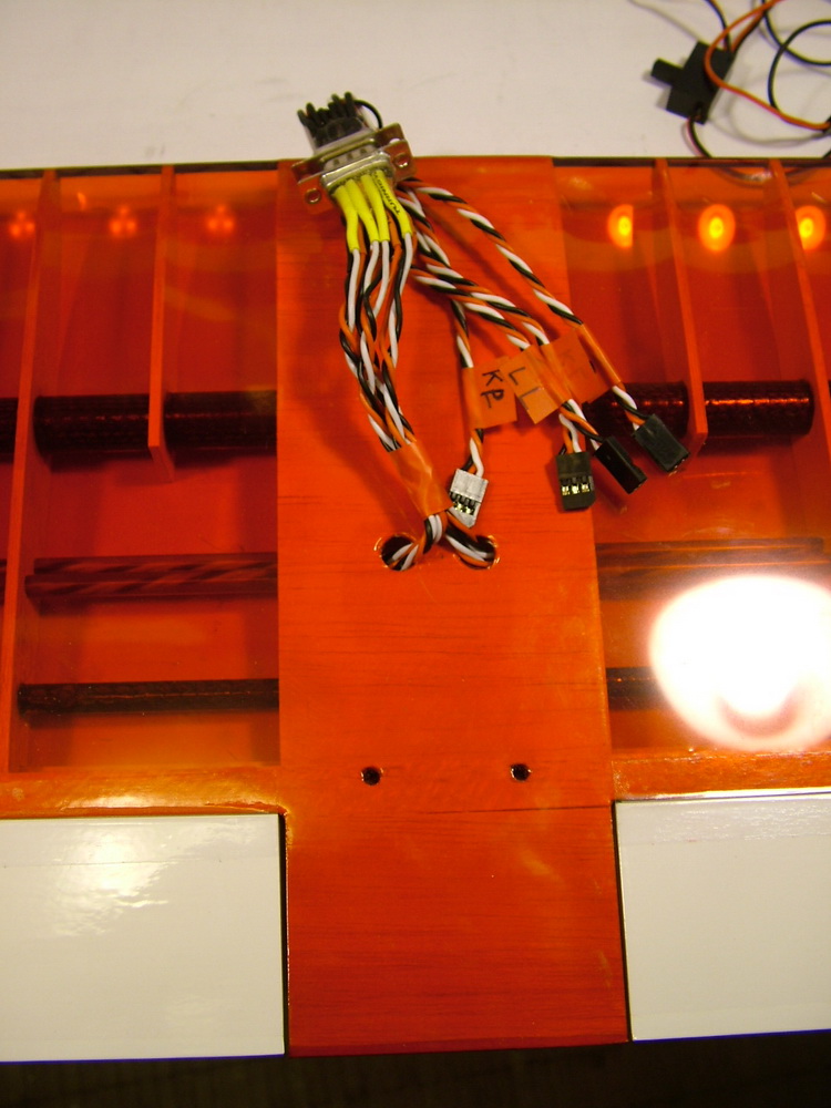

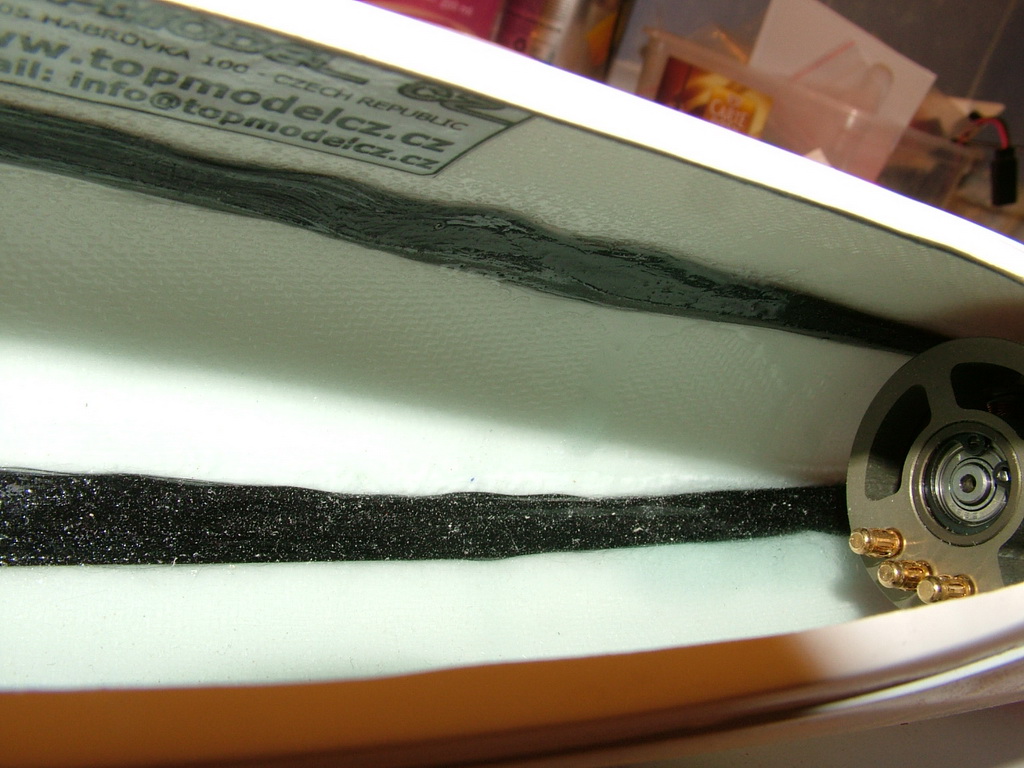

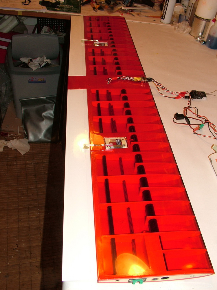

Ciąg dalszy.

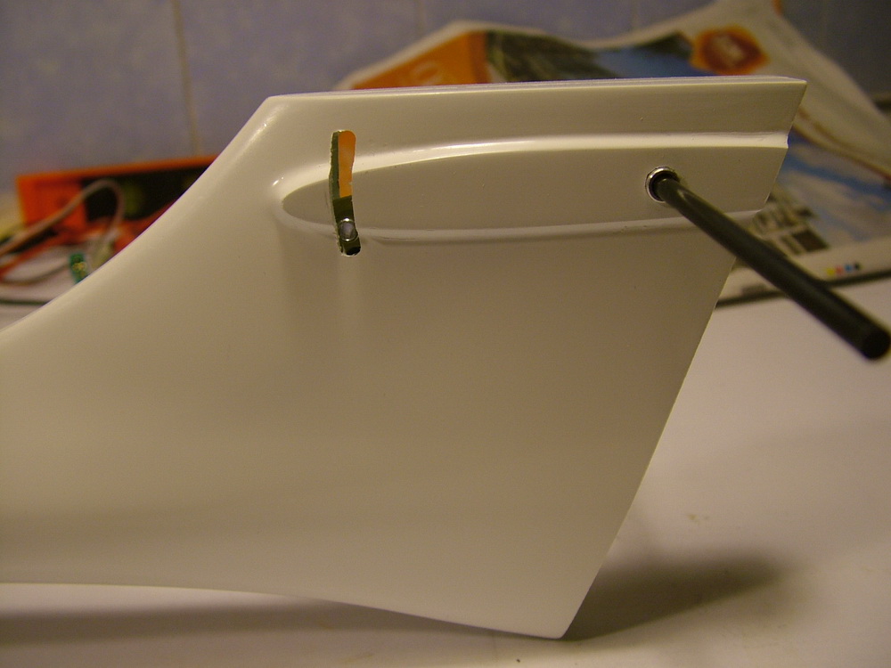

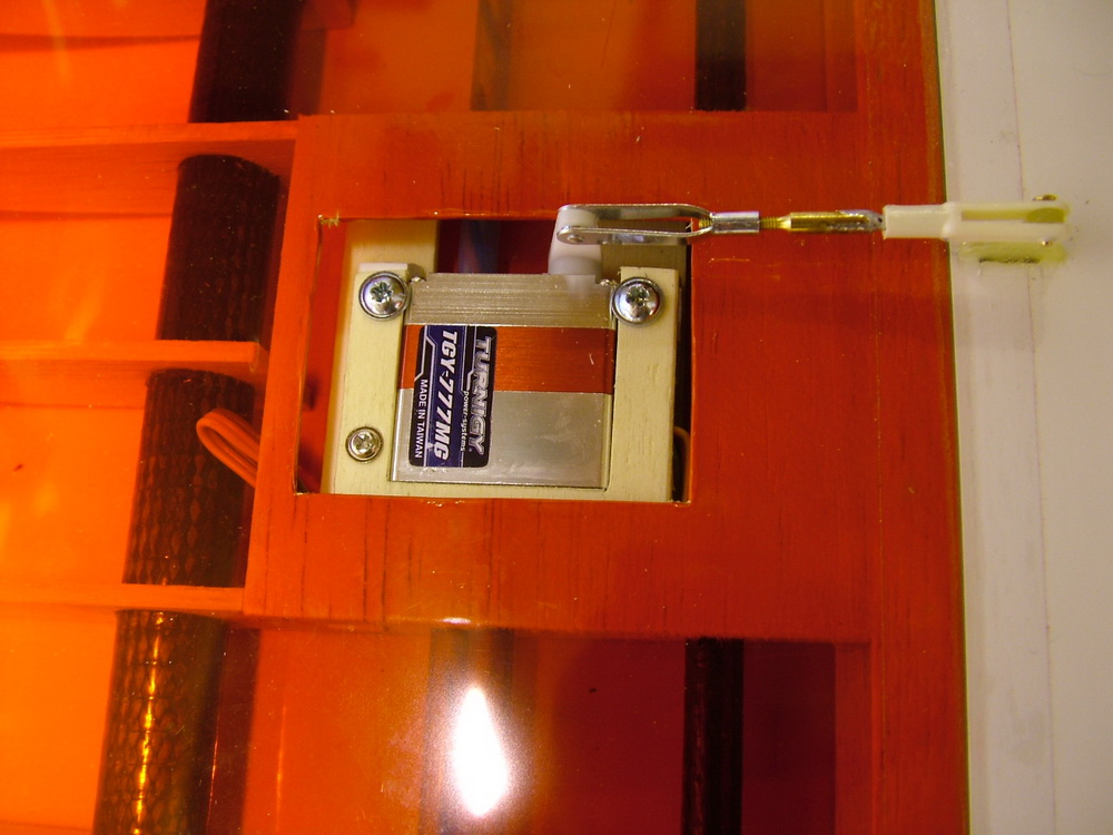

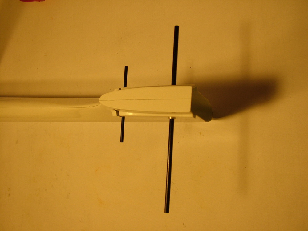

11.jpg [ 190.66 KiB | Przeglądane 13955 razy ]
Taki wymyśliłem mechanizm do klap. Niestety za chusteczkę haftowana nie dałem rady wygiąć szprych w "Z" tak jak to proponował producent. Niestety nie miałem specjalistycznych do tego kombinerek i za pomocą imadła i zwykłych kleszczy nie umiałem. :twisted:
12.jpg [ 221.3 KiB | Przeglądane 13955 razy ]
13.jpg [ 162.23 KiB | Przeglądane 13955 razy ]
14.jpg [ 142.52 KiB | Przeglądane 13955 razy ]

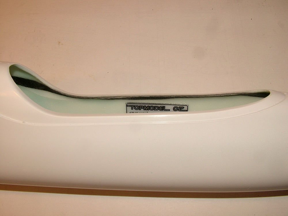

Tu nie chodzi o nalepkę :D tylko widać bardzo delikatne wzmocnienie węglem. Producent tak się chwalił tym wzmocnieniem, że początkowo myślałem, że cały dziób jest wzmocniony. :mrgreen:
15.jpg [ 138.3 KiB | Przeglądane 13955 razy ]
16.jpg [ 152.9 KiB | Przeglądane 13955 razy ]
17.jpg [ 138.96 KiB | Przeglądane 13955 razy ]

Super hmmm te orczyki serw od klap coś nie tak chyba ustawione (:) marnujesz sporo drogi serwa :mrgreen:
Jacek
 Tytuł: Re: Albatros 3.0 z TopModelcz
PostNapisane: niedziela, 7 października 2012, 17:55
A powiedz dlaczego. :?: :?: :?:
Trochę się zgadza z tym ustawieniem ale po próbach wychylają się prawie do 80 stopni.

To skróć dźwignie na serwach zdrowiej będzie dla nich i więcej miejsca na osłony :lol: ustaw 20% drogi w górę reszta dół :(

Co do skrócenia dźwigni to już ciężko. Obecnie jest najkrócej jak umiałem. Z jednej strony w ten plastikowy snap jest wkręcona nagwintowana szprycha (drut) a z drugiej wlutowana w mosiężną tulejkę coby można było wkręcić w snapa. Poza tym od dźwigni na serwie w neutrum do dźwigni na lotce jest 5,5 cm i tyle ma cała dźwignia.
Zaraz, zaraz a czy Tobie nie chodzi o to, że snap jest zapięty na ostatnią dziurę na dźwigni serwa. :?: :?: Jeśli tak to planuje skrócić po przymiarce osłonki. Teraz jak na razie nie muszę stosować End point-ów
Co do wychyleń to w tym modelu nie przewiduje się wychylenie klapy do góry. Klapy i lotki zgodnie z zaleceniem producenta są przyklejone taśmą klejąca. Sposób klejenia powoduje niemożność wychylenia klap do góry. Z lotkami jest inaczej, i daje się wychylić do góry.

Trochę zaktualizuje wątek. Prace trwają i w zasadzie są na ukończeniu.
Postanowiłem wzmocnić odrobinę dziób kadłuba bo tu najczęściej miewam jakieś defekty. Może teraz będą trochę mniejsze. Serwa do tylnego usterzenia wklejone. Postanowiłem zrezygnować z oryginalnego kołka balsowego na ster wysokości oraz bowndena na ster kierunku i zastąpiłem rurkami węglowymi tak jak w Falconie. Tak na dobrą sprawę to zostało tylko przykleić półkę na serwa. Tyle że zacząłem kombinować aby pogodzić jeden kadłub do dwóch funkcjonalności więc się jeszcze zastanawiam jak to zrobić.
DSCF2136.JPG [ 178.31 KiB | Przeglądane 13748 razy ]
DSCF2137.JPG [ 233.75 KiB | Przeglądane 13748 razy ]
DSCF2139.JPG [ 197.34 KiB | Przeglądane 13748 razy ]
DSCF2142.JPG [ 205.38 KiB | Przeglądane 13748 razy ]
