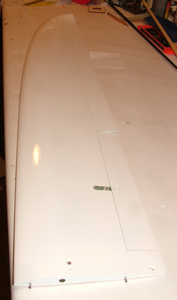

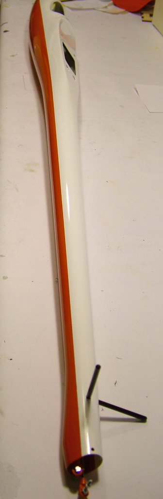

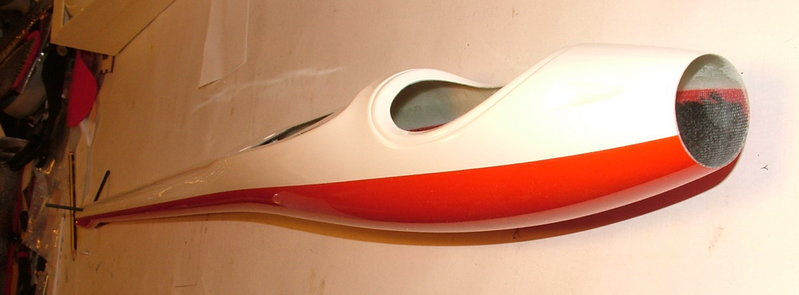

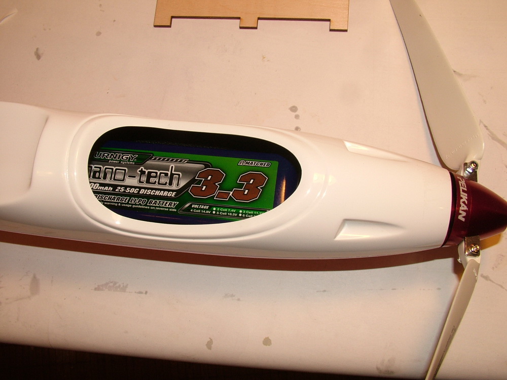

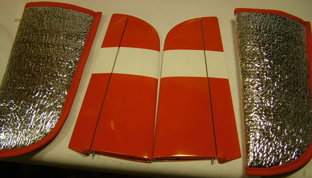

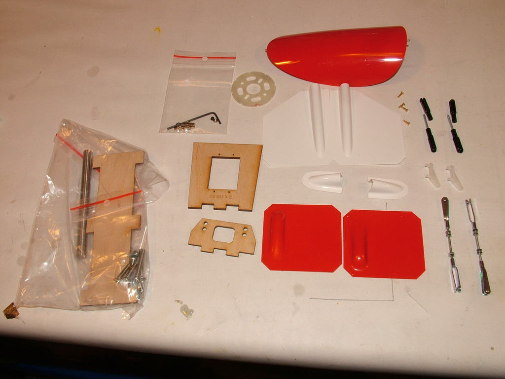

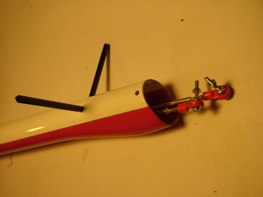

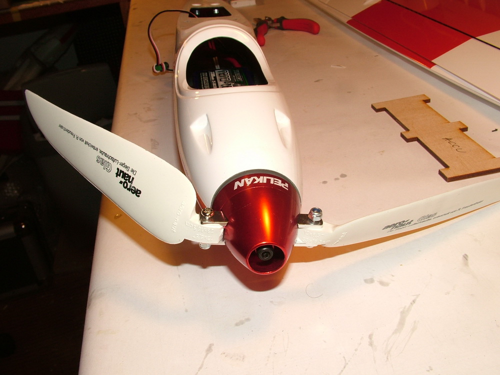

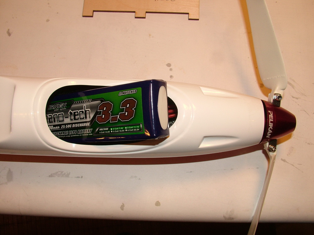

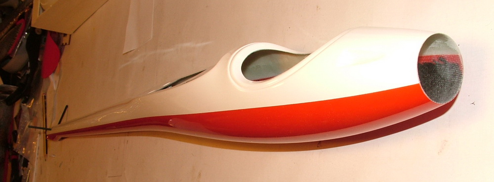

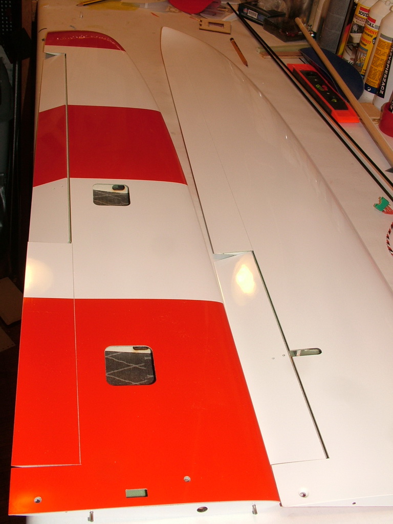

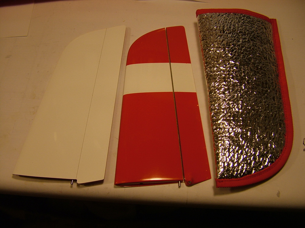

No i poważyłem i porobiłem trochę poglądowych fotek. Może komuś cię przyda, choć Falcon bardzo popularny i praktycznie na każdym lotnisku ktoś ma. :mrgreen:
Niestety kadłub nie jest pusty. Ma wklejone bowndeny i węglowe dźwigary do stateczników.
Kadłub - 215g
Skrzydło Lewe - 286g
Skrzydło prawe - 288g
Statecznik prawy - 30g
Statecznik lewy - 29g
Pozostałych gratów nie ważyłem, zważę wszystko po zamontowaniu wyposażenia.
A tera poglądowe fotki

Panowie napotkałem pierwszy problem. Nie wiem dlaczego ale bowndeny są łączone w połowie. No i jeden z nich wykazuje bardzo duże opory. Drugi jak kadłub jes pionowo to leci bez problemowo a ten pierwszy po 10 cm zatrzymuje się a po następnych kilkunastu zahacza się ołączenie.
Ponieważ nigdy nie miałem V-ki więc powiedzcie mi czy jest jakaś różnica który bownden (po prawej czy po lewej) będzie odpowiedzialny za wysokość.
Jak nie uda mi się wymienić tego bowndena to zrezygnuje z kierunku.

Upsss zawsze chodzą dwa (:) wysokość - zgodnie , kierunek - przeciwbieżnie , jak podepniesz bez znaczenia :mrgreen:

W V-ce oba są odpowiedzialne za jedno i drugie bo wysokość jest wychylana wspólnie a kierunek różnicowo.
Przecież oba serwa idą przez V-mikser i nie masz serwa wysokości i kierunku, tylko serwa prawej i lewej połówki statecznika.
Jak mechanicznie połączysz połówki statecznika, to możesz też wyłączyć mikser V i użyć jednego serwa na kanale wysokości.
A które to będzie to już bez znaczenia.

Troche dziś pogrzebałem przy Falconie.
Wkleiłem wręgę silnikową. Trochę z tym było zabawy :). Postanowiłem od razy wkleić wręgę ze skłonem (no tym w dól - kurde zawsze zapominam). Nie wiem czy dobrze.
Niestety zrobiłem błąd i nie skonsultowałem tego z p. Leszkiem jak i tego nieszczęsnego bowndena i za co zostałem ochrzaniony. :mrgreen: :mrgreen:
Sie będę teraz już w razie napotkanych problemów już konsultował. :mrgreen:
Przy okazji dokonałem małego odkrycia związanego z pakietami Turnigy 4s 3000mAh tymi niebieskimi. Wcześniej pisałem, że nie bardzo idzie zmieścić 3000 mAh ponieważ przymieałem pakiet z przed roku. Dziś wyciągnąłem nówkę nie śmiganą zakupioną w okolicach maja tego roku. No i jakie było moje zdziwienie kiedy okazało się, że wymiary są zdecydowanie mniejsze. Obecnie nowy pakiet niebieski jak i 3300 4s nano wchodzą bez najmniejszych problemów.
A tak teraz prezentuje się kadłub.
10,0.jpg [ 188.16 KiB | Przeglądane 11240 razy ]
10,1.jpg [ 182.39 KiB | Przeglądane 11240 razy ]
10,2.jpg [ 181.3 KiB | Przeglądane 11240 razy ]
