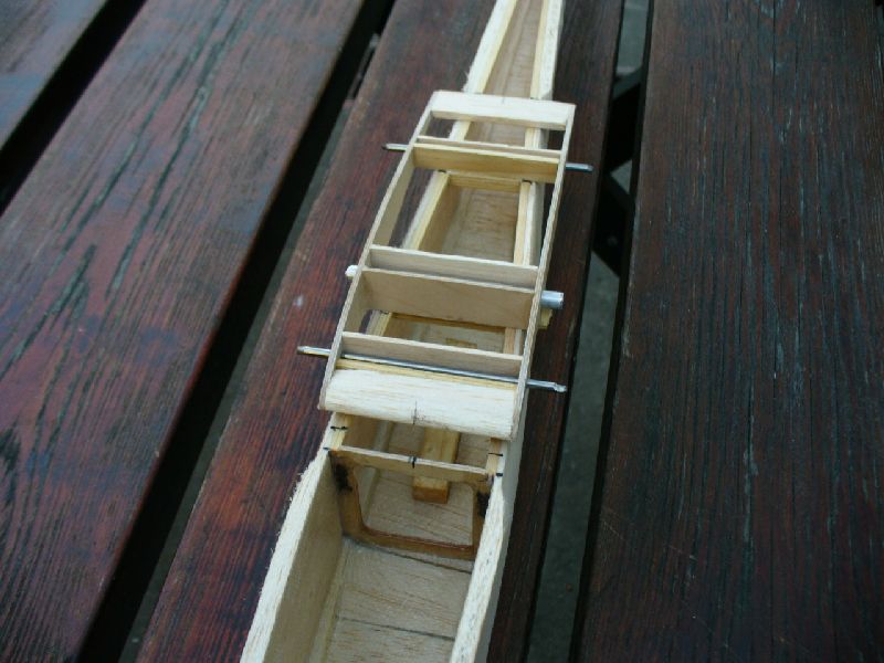

Zacząłem klejenie wszystkiego do kupy. Największym problemem było wymyślenie sposobu, jakim mógłbym to wszystko w miarę dokładnie poustawiać, bo listewki nie wygięły mi się oczywiście idealnie do linii;/. Troszkę trzeba je naciągać. Po paru chwilach wymyśliłem, i zrobiłem tak:
ten depron przyklejony do stołu na dole to szablon do ostatecznego wygięcia linii
ściski pomagają mi w ukształtowaniu podłużnic oraz trzymają całą konstrukcję.
Póki co skleiłem tylko pierwsze 4 wręgi (do numeru 5), bo gdy chcę giąć górę w drugą strone, za tą ostatnio dużą, to reszta mi się lekko podnosi. Poczekam aż to ładnie zwiąże, potem znowu zabezpieczę i skleję :)

Żeby nie było, że nic się nie dzieje, to mówię, że się dzieje :).
Pokusiłem się o próbę przyklejenia poszycia z depronu 3mm.
przepraszam za jakość zdjęć
I niby jest ok, ale jakoś mi to nie pasuje:/.
Zrobiłem jak widać "wycięcie" na owiewkę kabiny, ale obawiam się, że wizualnie może wydawać się nieco za mała. Bo wg. planów, powinna kończyć się między 4 a 5 wręgą. A ja teraz nie chciałem za nadto osłabiać już i tak słabej konstrukcji i rozcinać kolejną wręgę.
Ale poszycie i kabinka to chudy pikuś w porównaniu z kłopotem zamocowania łącznika płatów;/.
ZUPEŁNIE! nie mam pojęcia, jak go tu zamontować. Zdaje mi się, że tą konstrukcją troszkę rzuciłem się do basenu bez wody...
Proszę Was - Modelarzy z tego miejsca o pomoc!!!.
EDIT:
Nikt nie pomoże? :/
https://www.facebook.com/kolbuszowskiklubmodelarski

Hmm, chętnie bym Ci pomógł, ale muszę powiedzieć, że nie wiem jak. Nie przewidziałeś tego istotnego elementu w czasie projektowania, no to teraz masz.... . Jedynym rozwiązaniem jakie mi się nasuwa, to takie jak w moim szybowcu"40", czyli zbuduj cetropłat o szerokości powiedzmy o 1 d0 2 cm większej niż szerokość kadłuba w miejscu gdzie ma być skrzydło, powiąż go z wręgami kadłuba i obuduj depronem miejwięcej tak jak na zdjęciu.
