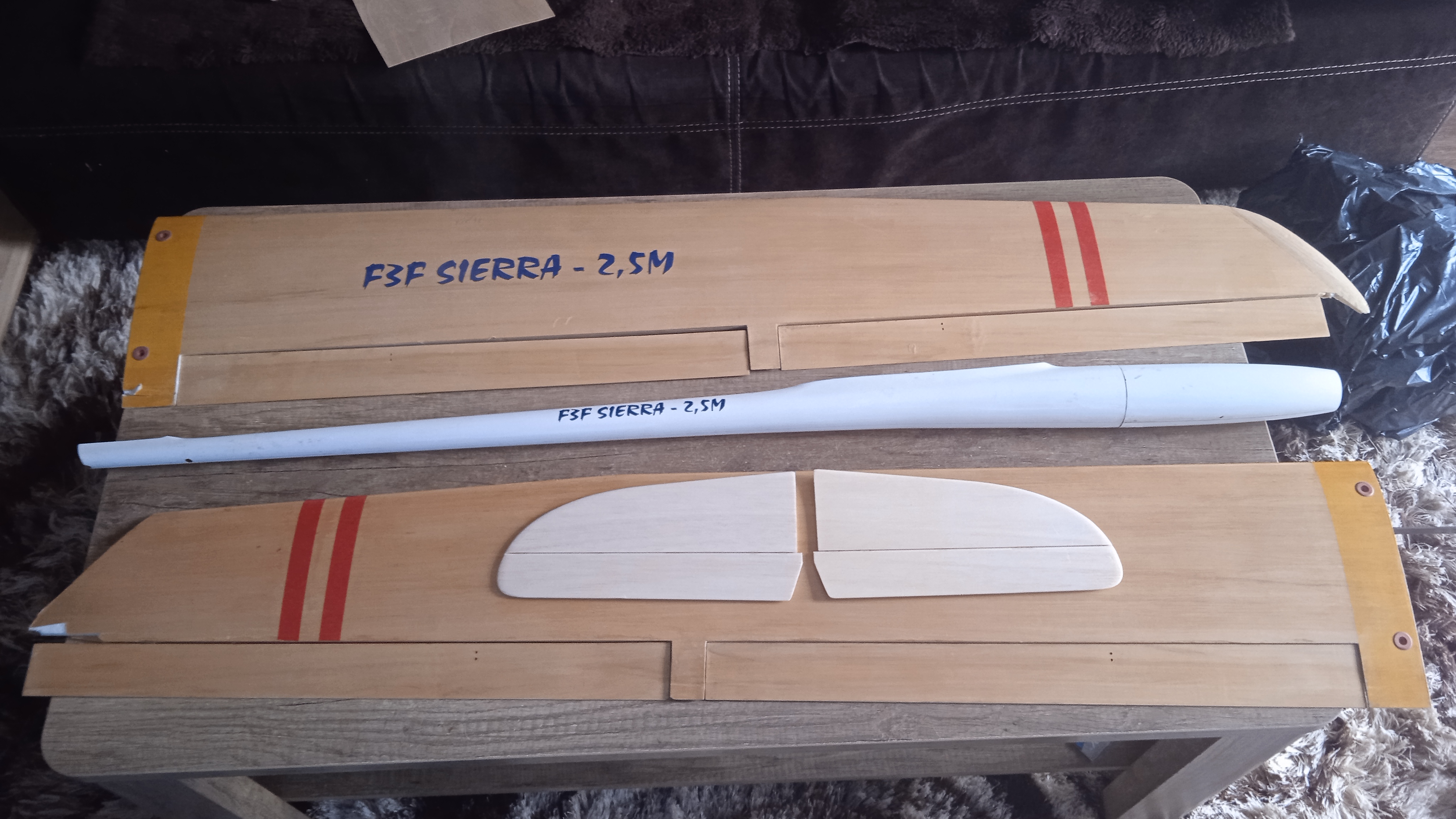

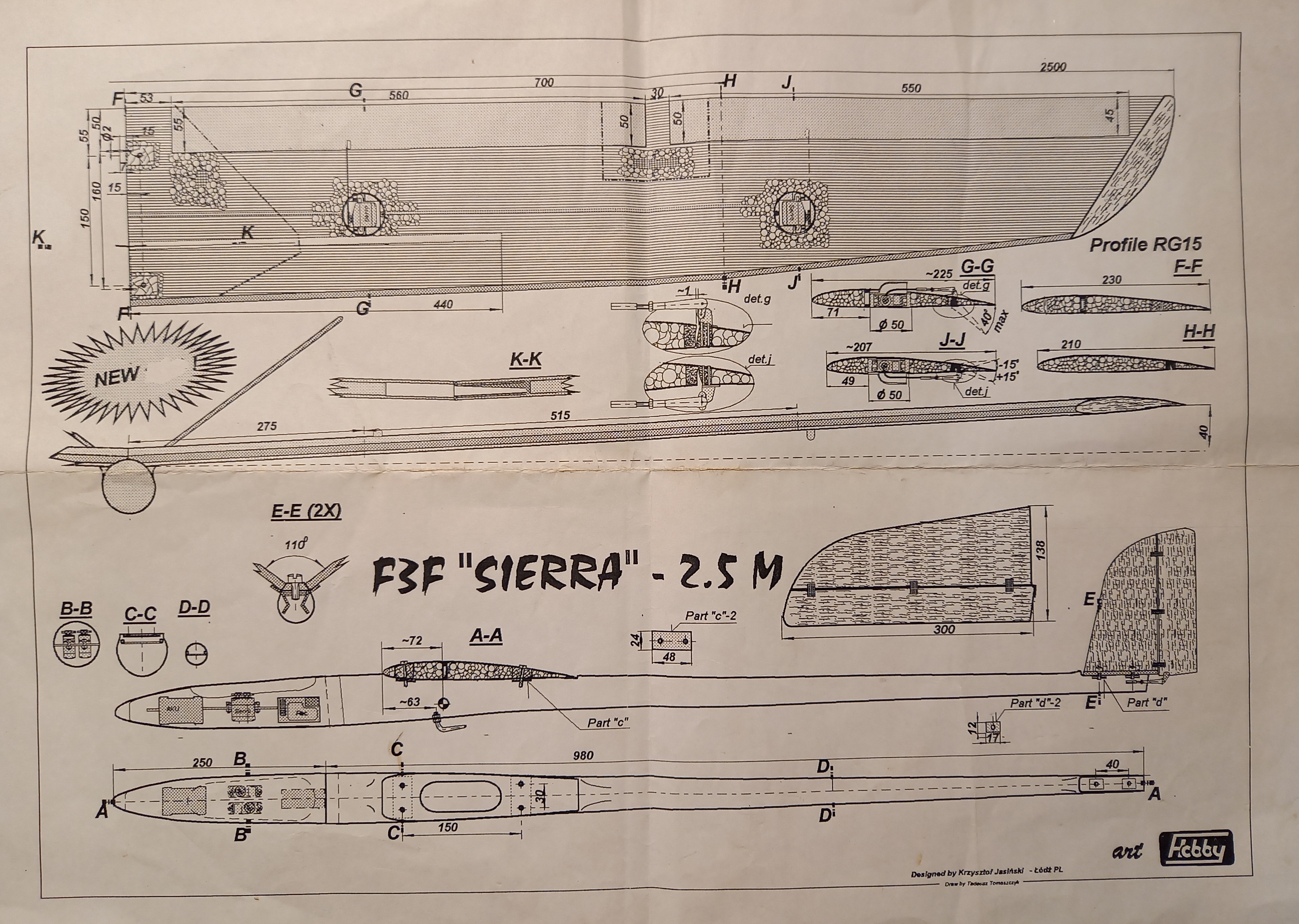

Tak jak w tytule. Potrzebne plany modelarskie ewentualnie linki z budową tego modelu :D
IMG_20230424_160855.jpg [ 2.28 MiB | Przeglądane 19857 razy ]
Może ktoś z Was drodzy koledzy z forum miał styczność z tym modelem :nieufny: :?:

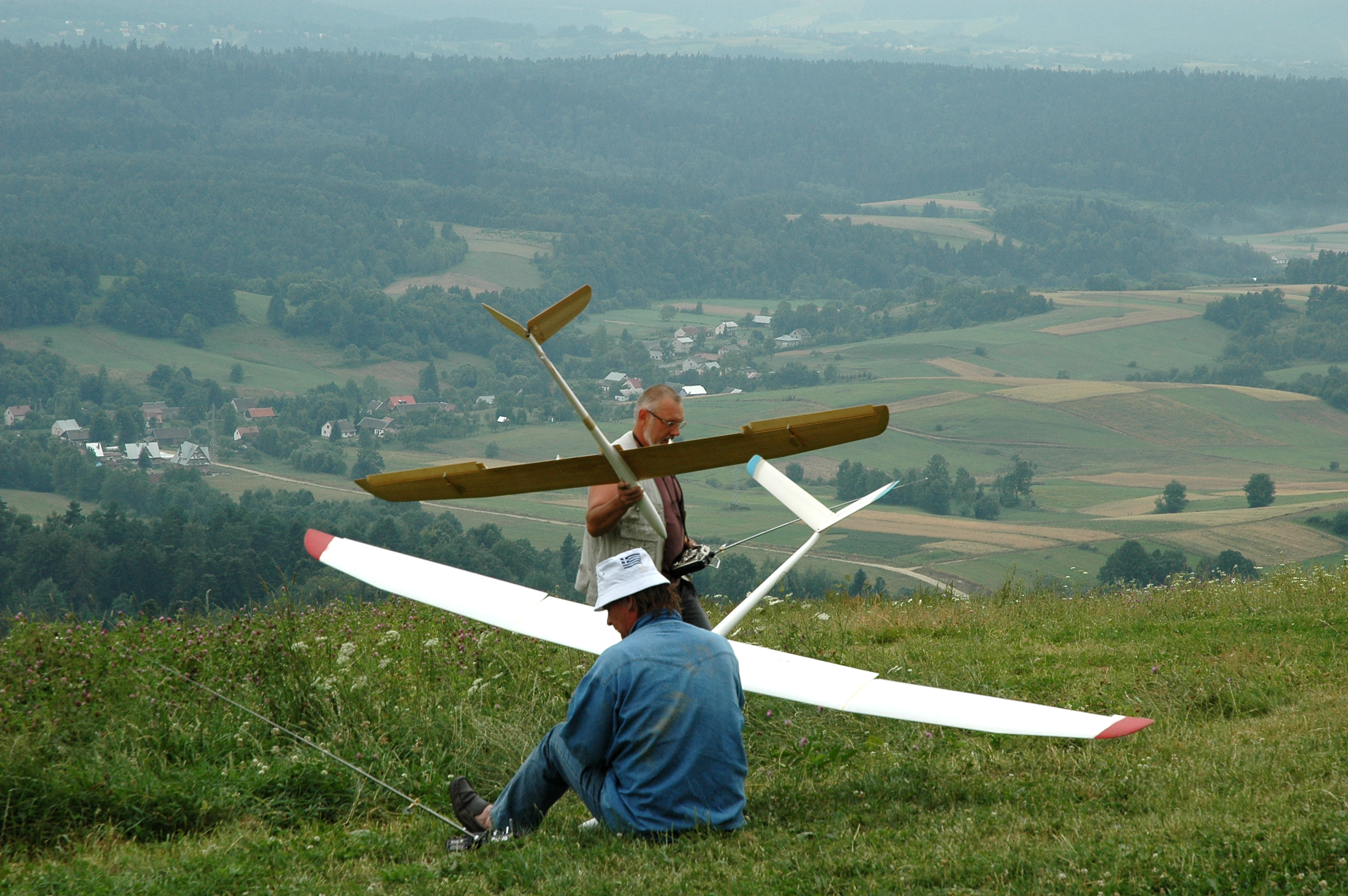

Latałem tym modelem wiele sezonów. Plan gdzieś powinienem mieć, jak znajdę to zrobię fotkę i poślę. Zostawiłem sobie skrzydła, które wykorzystywałem z innym kadłubem w wersji elektro, a nawet do modelu FPV. Są nie zabicia i nadal w doskonałym stanie. Poniżej fotki z lotów w Bezmiechowej w 2006 roku

Moje marzenie tam kiedyś pojechać z szybowcem. Super zdjęcia.

Znalazłem ten plan:
Sierra.jpg [ 5.85 MiB | Przeglądane 19678 razy ]
Wszystkie niezbędne informacje są na planie.

Dziękuję jeszcze raz. Na pfmrc też dostałem ten plan łącznie z instrukcją

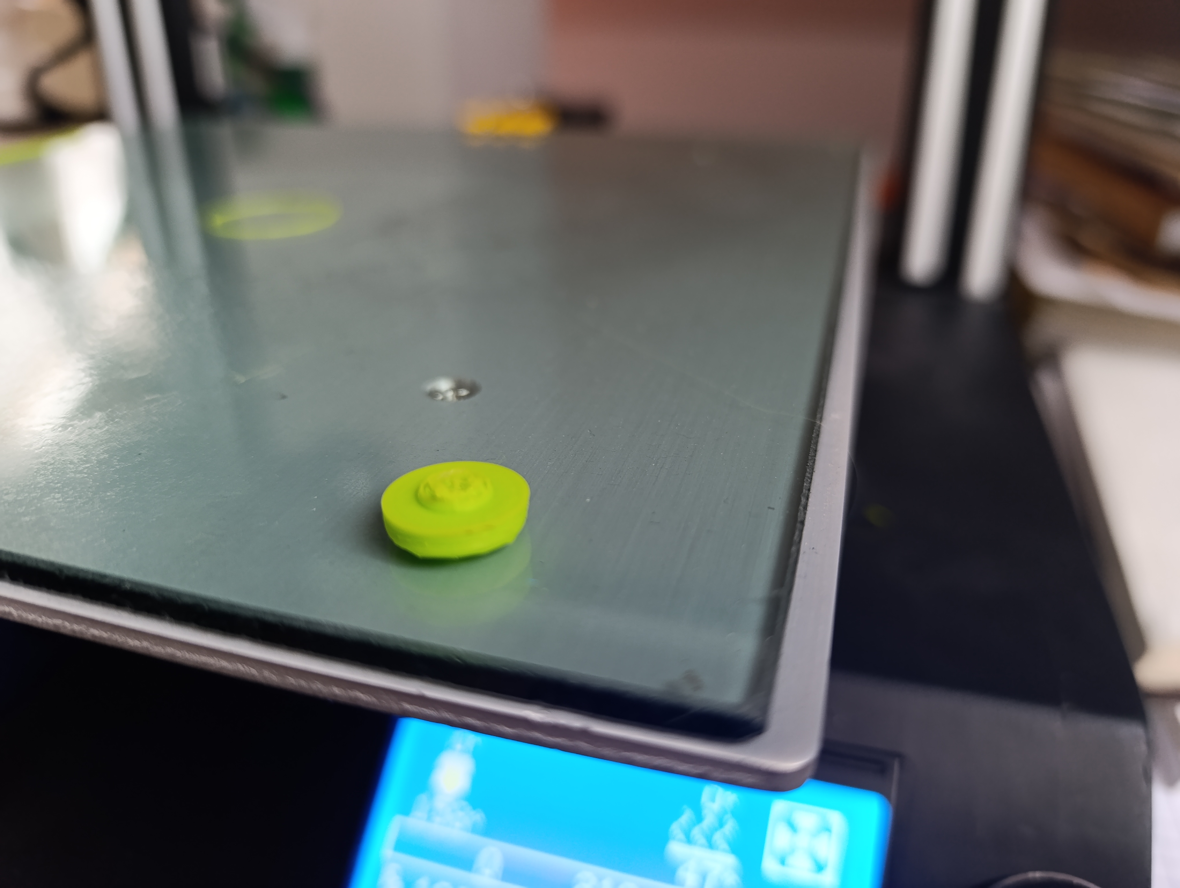

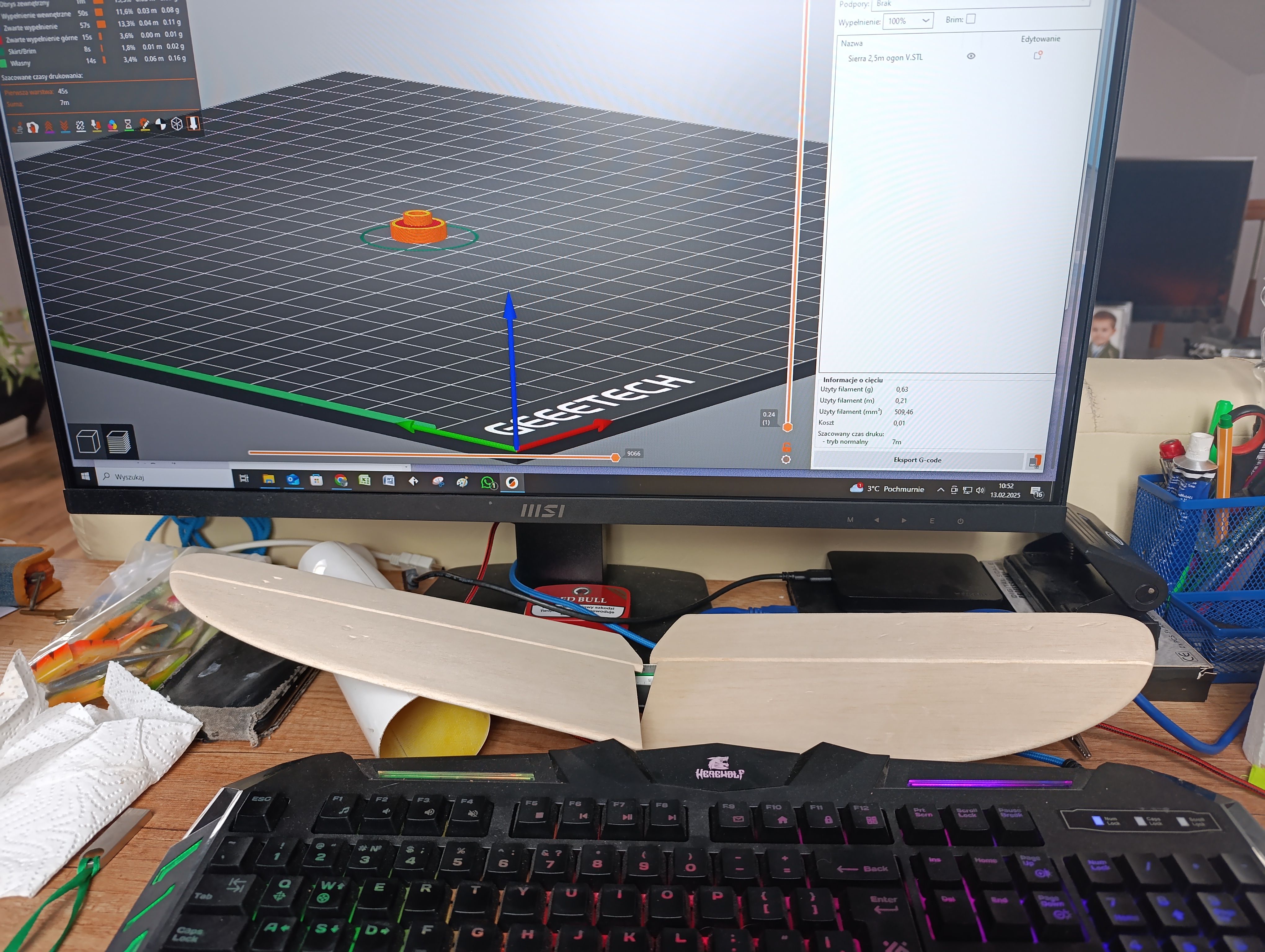

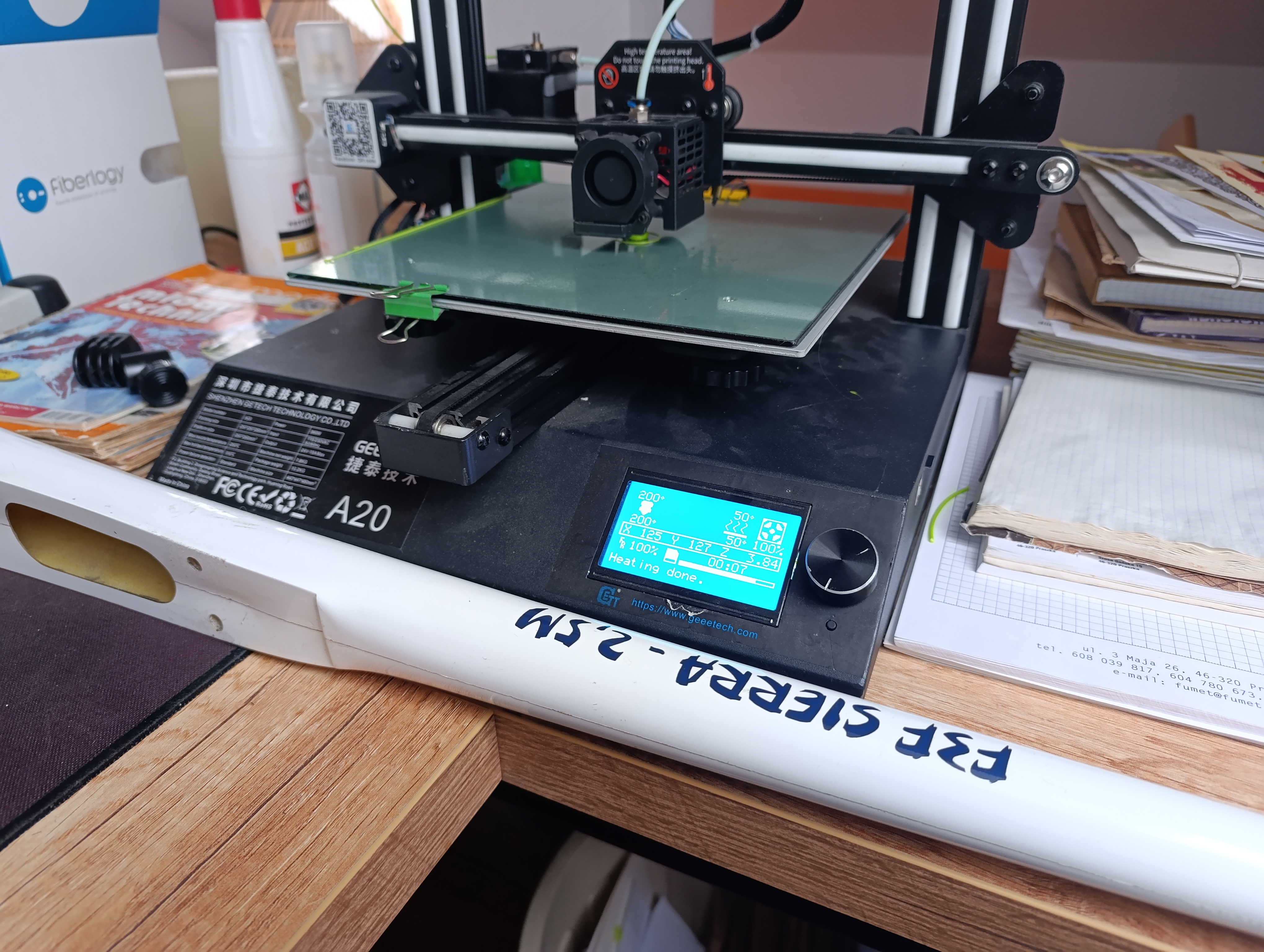

Drukarka 3D "prawie" drukuje :roll: Zamodelowałem małą część - nakrętkę - do mocowania motylka :arrow:
Zabawa się zaczęła ale....
IMG_20250213_105424.jpg [ 1.41 MiB | Przeglądane 13827 razy ]
IMG_20250213_105253.jpg [ 2.69 MiB | Przeglądane 13827 razy ]
IMG_20250213_105248.jpg [ 3.01 MiB | Przeglądane 13827 razy ]
o tym TUTAJ :arrow:

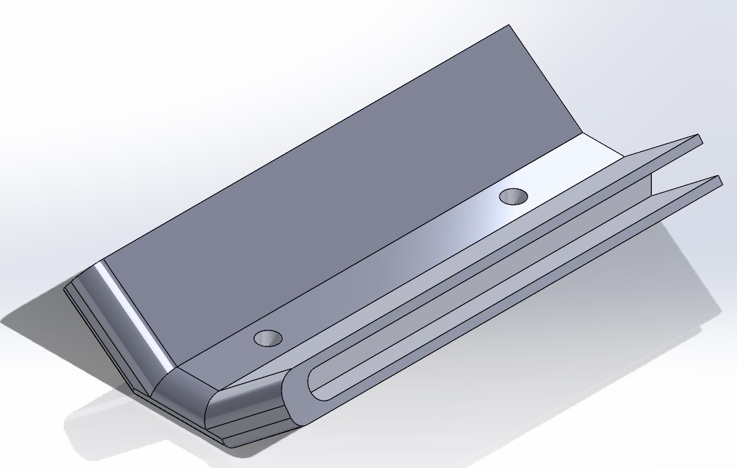

Co powiecie na coś takiego :?:

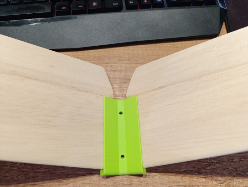

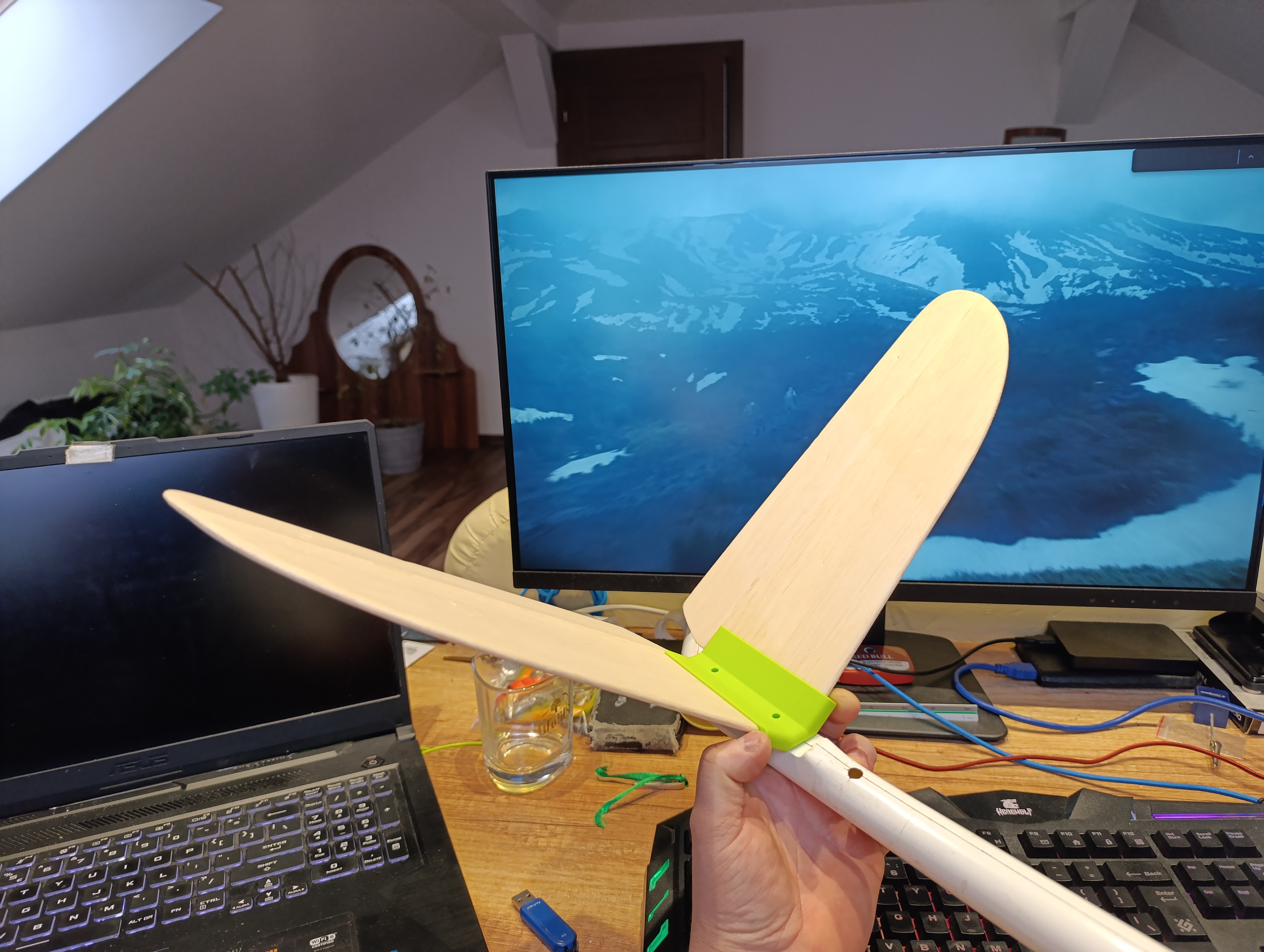

PostNapisane: czwartek, 13 lutego 2025, 16:38

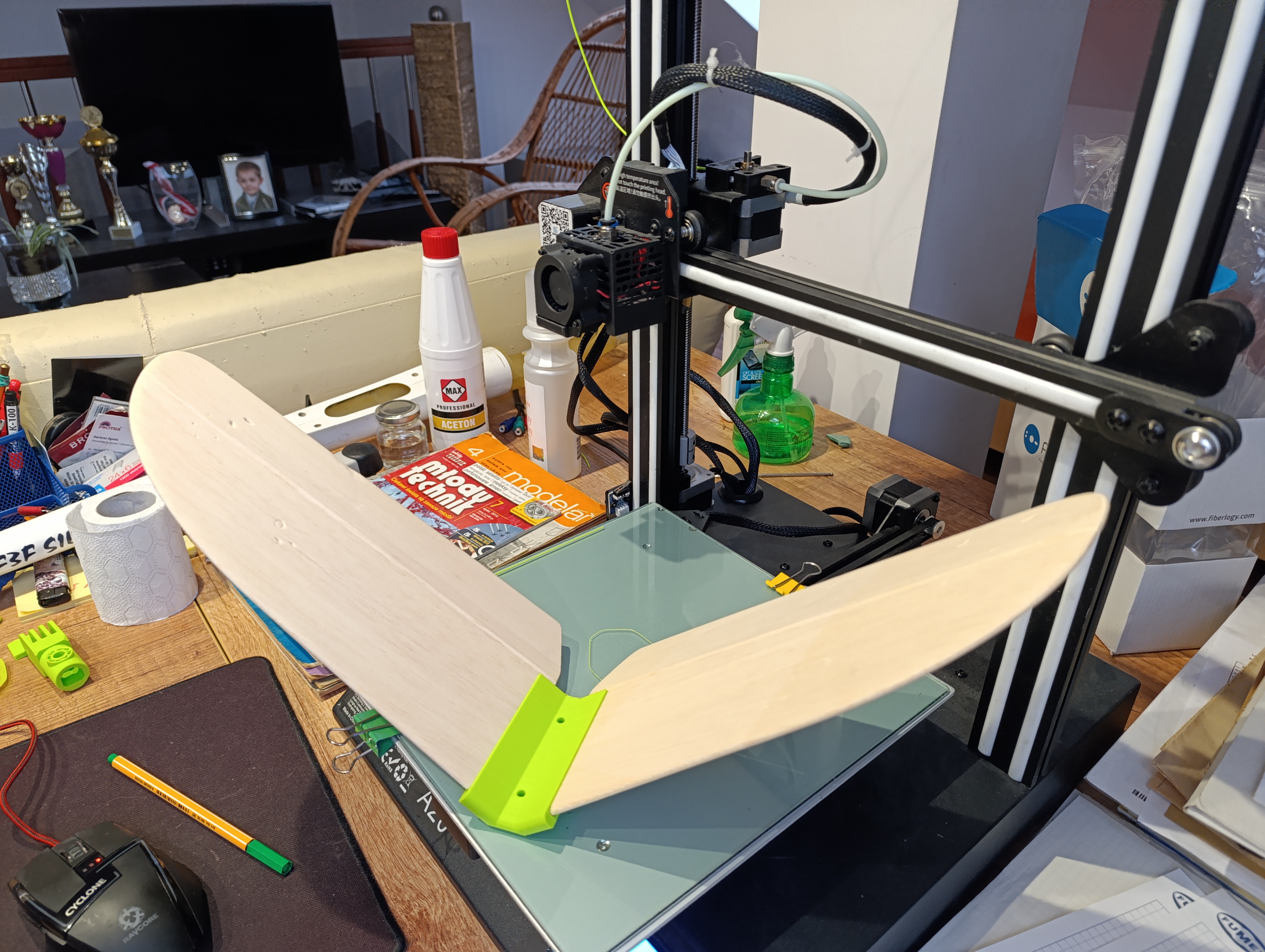

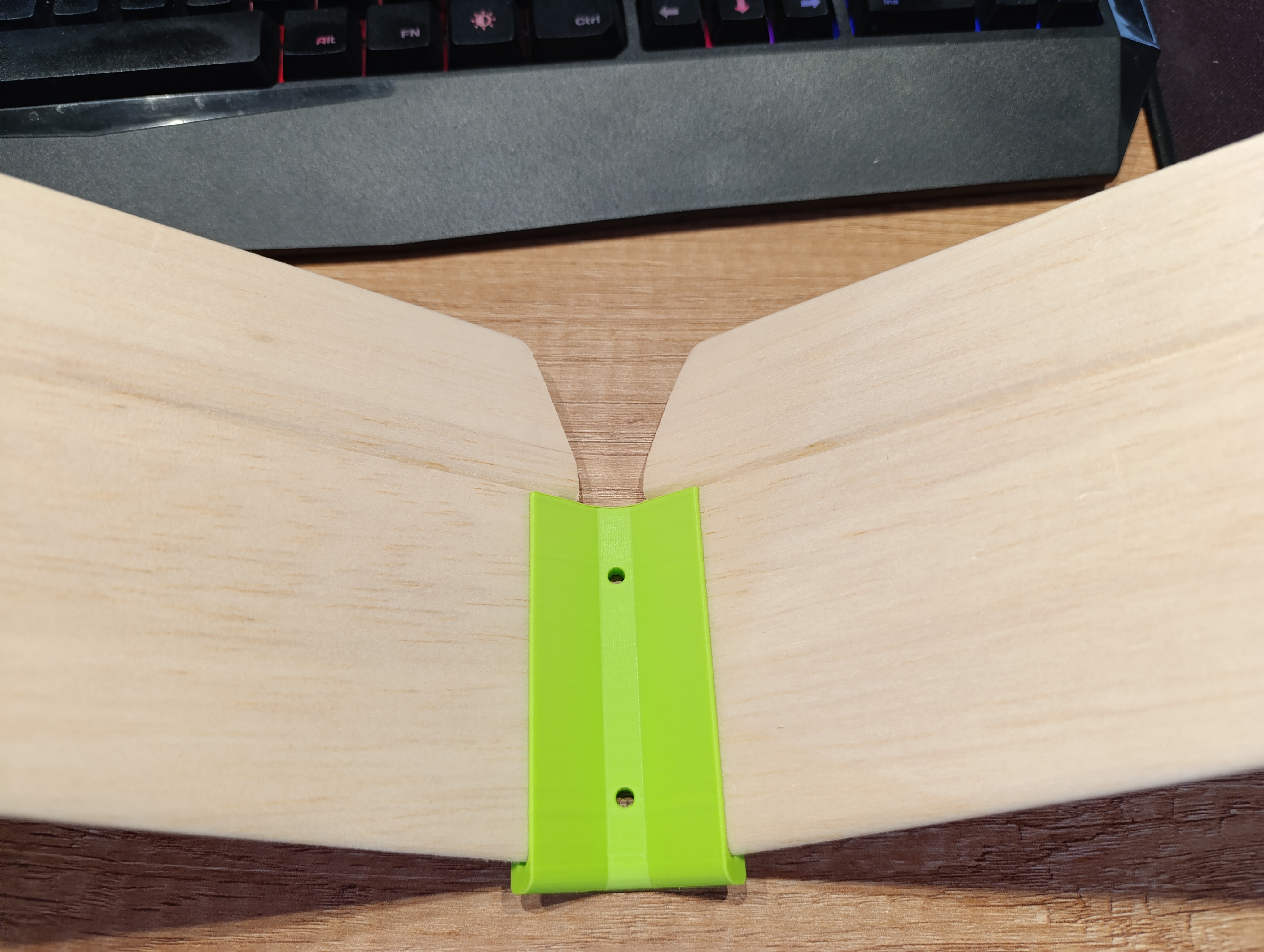

No i jest mały kroczek do przodu :arrow:
IMG_20250213_162523.jpg [ 2.98 MiB | Przeglądane 13800 razy ]
IMG_20250213_162610.jpg [ 2.07 MiB | Przeglądane 13800 razy ]
IMG_20250213_162634.jpg [ 2.27 MiB | Przeglądane 13800 razy ]
Myślę że jest OK ;)

PostNapisane: piątek, 14 lutego 2025, 13:16
Myślę że jest OK ;)
Może to i praktyczne ale wygląda w takim modelu szpetnie i dodaje wagi tam, gdzie walczymy o każdy gram

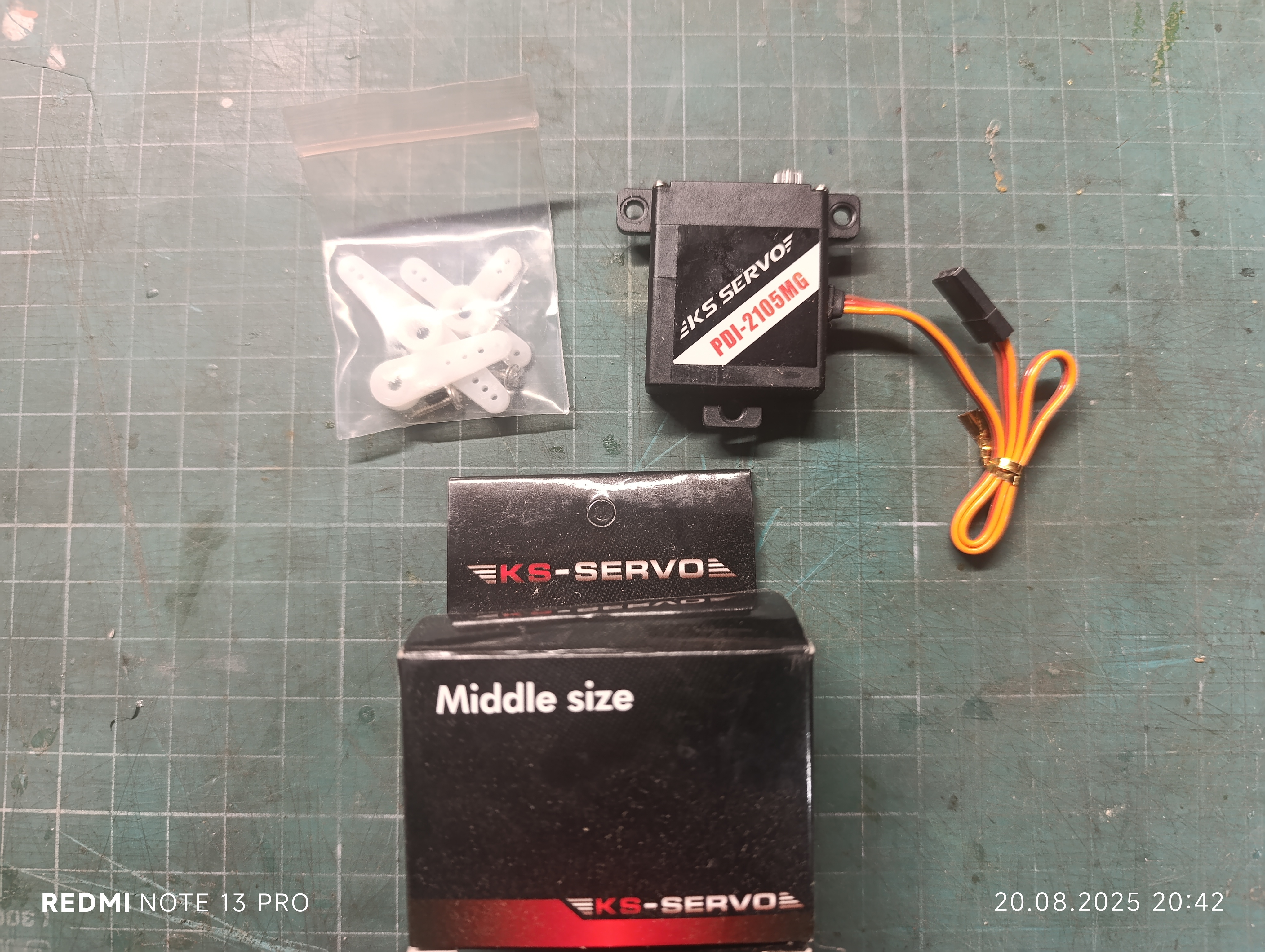

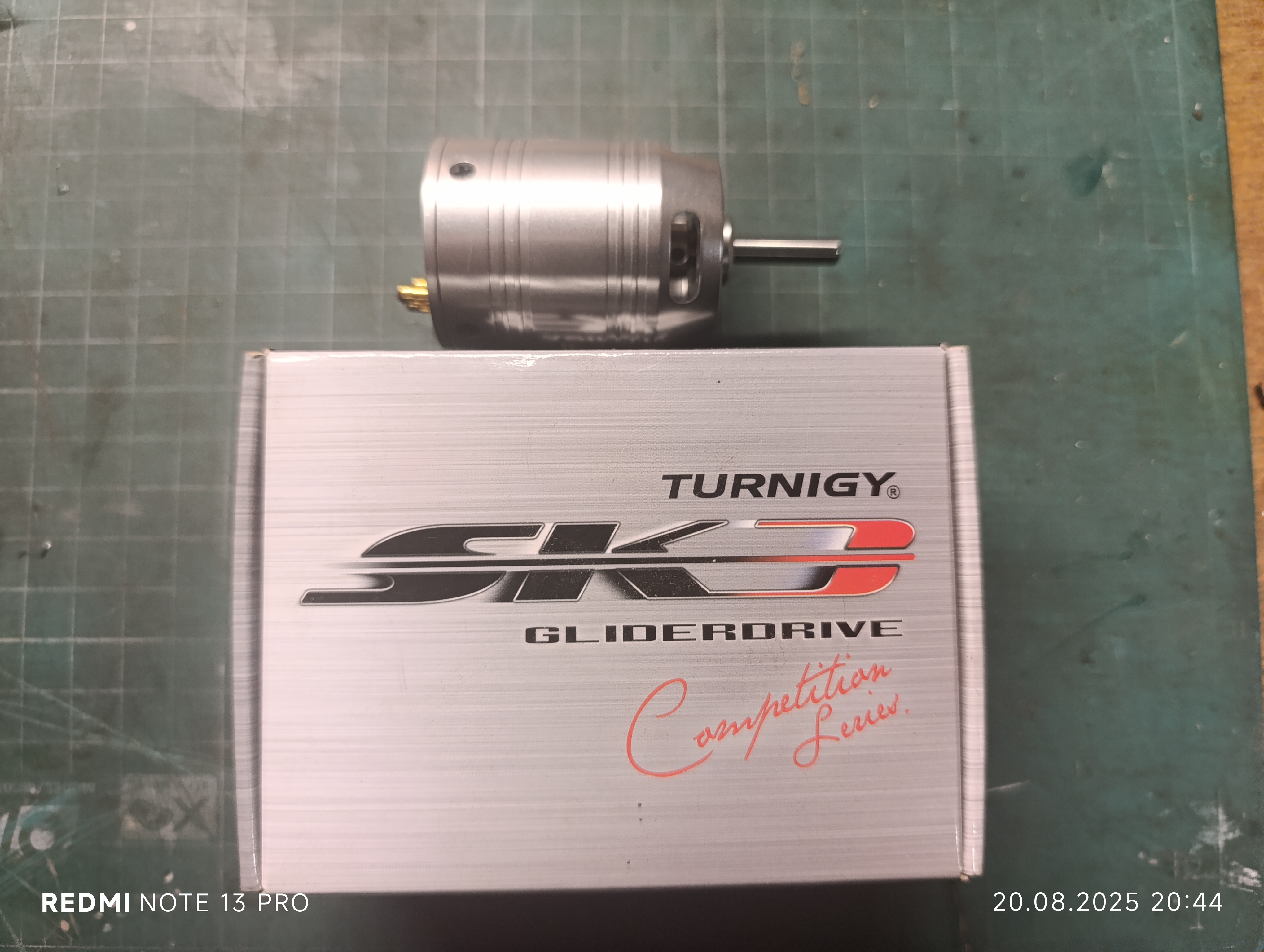

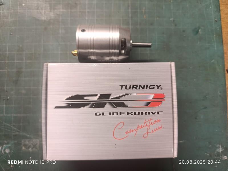

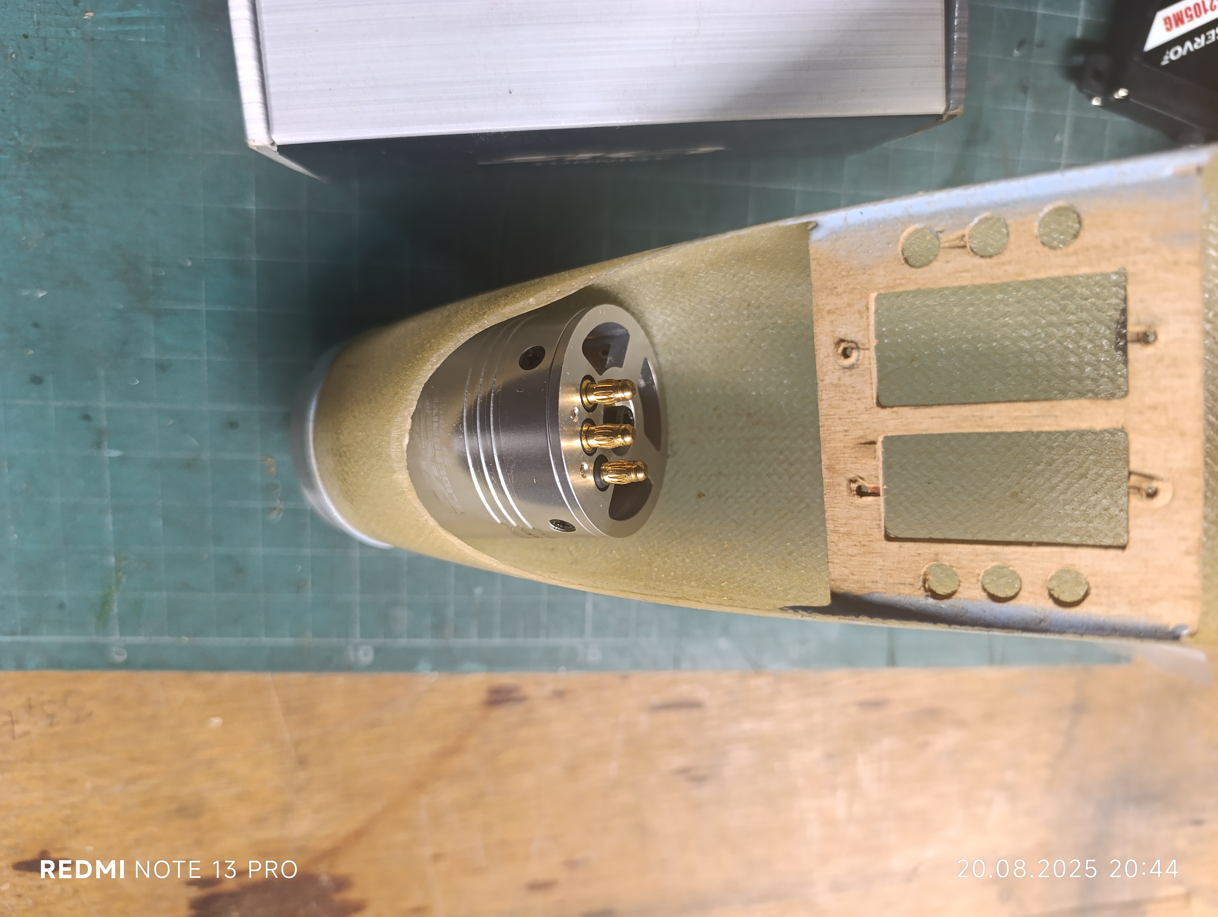

Szukam serw do lotek i klap. Mam dwa serwa i silnik ;) czy to się nada do tego modelu :nieufny:
IMG_20250820_204257.jpg [ 3.32 MiB | Przeglądane 6115 razy ]
IMG_20250820_204318.jpg [ 3.38 MiB | Przeglądane 6115 razy ]

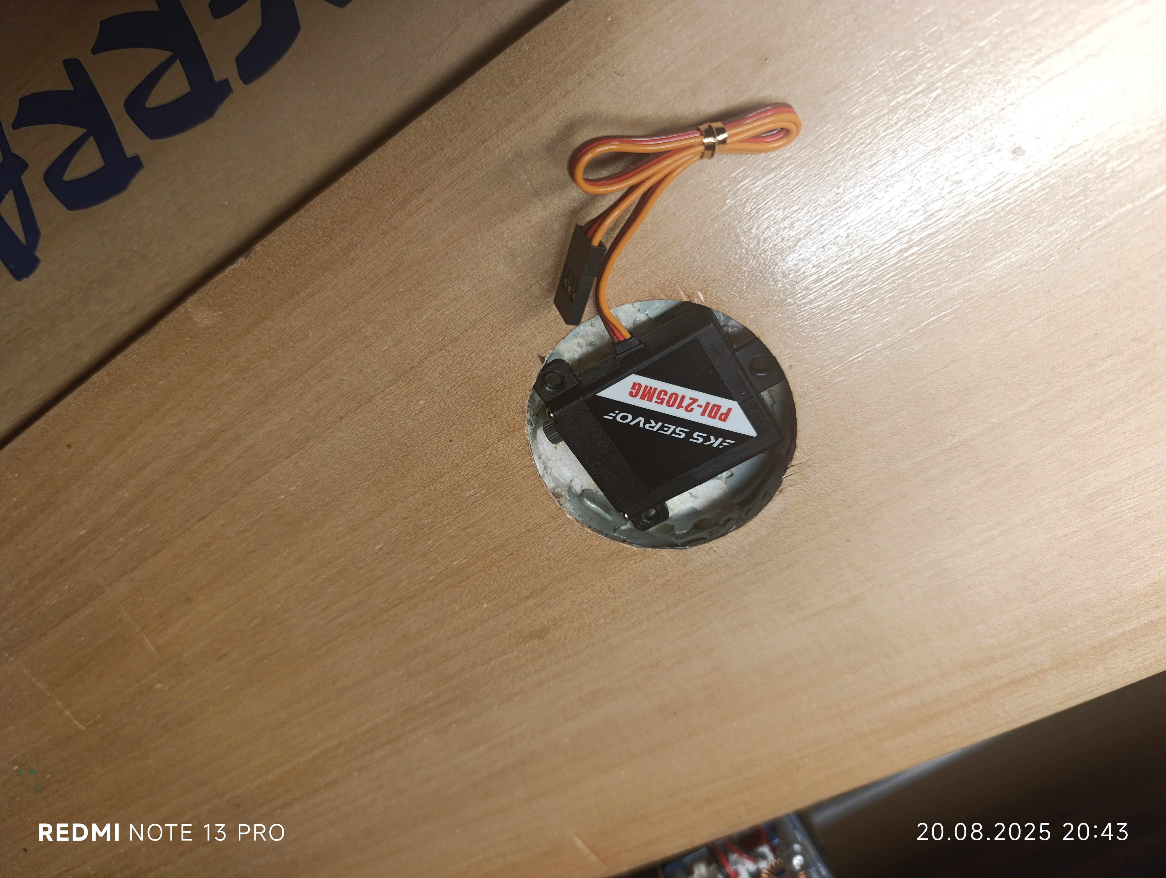

Przy okazji macie jakiś patent na zabudowę tego serwa w gnieździe. Wymiary: średnica 50mm, głębokość okolo15mm :arrow: takich serw jeszcze nigdy nie montowałem. Dziś posprawdzałem na Ali i jest tego trochę, o różnej sile, które się nada, może macie doświadczenie w tym temacie:?:
Poza tym mam silnik :arrow:
IMG_20250820_204404.jpg [ 2.55 MiB | Przeglądane 6115 razy ]
IMG_20250820_204435.jpg [ 2.1 MiB | Przeglądane 6115 razy ]
Silnik ma oznaczenie 3.5/960KV, 3-4S, Max power 510W. Jeśli silnik się nada jaki do niego regulator :?: Tyle na dziś :D

Drukowana kieszonka na serwo?
 Tytuł: Re: F3F Sierra 2.5m
PostNapisane: czwartek, 21 sierpnia 2025, 21:44
Czemu nie :D choć wolałbym klasyczne rozwiązanie cokolwiek by to znaczyło :D
PostNapisane: piątek, 22 sierpnia 2025, 07:34
Czyli to samo tylko w drewnie/sklejce.
Kieszonka czy też ramka - są w sprzedaży różne
https://www.hacker-motor-shop.com/Servo ... log&p=9306
Ale możesz przecież sam wystrugać i jeszcze klapka od góry żeby wszystko przykryć.

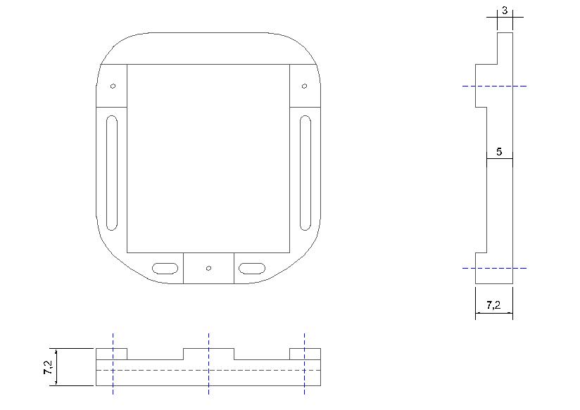

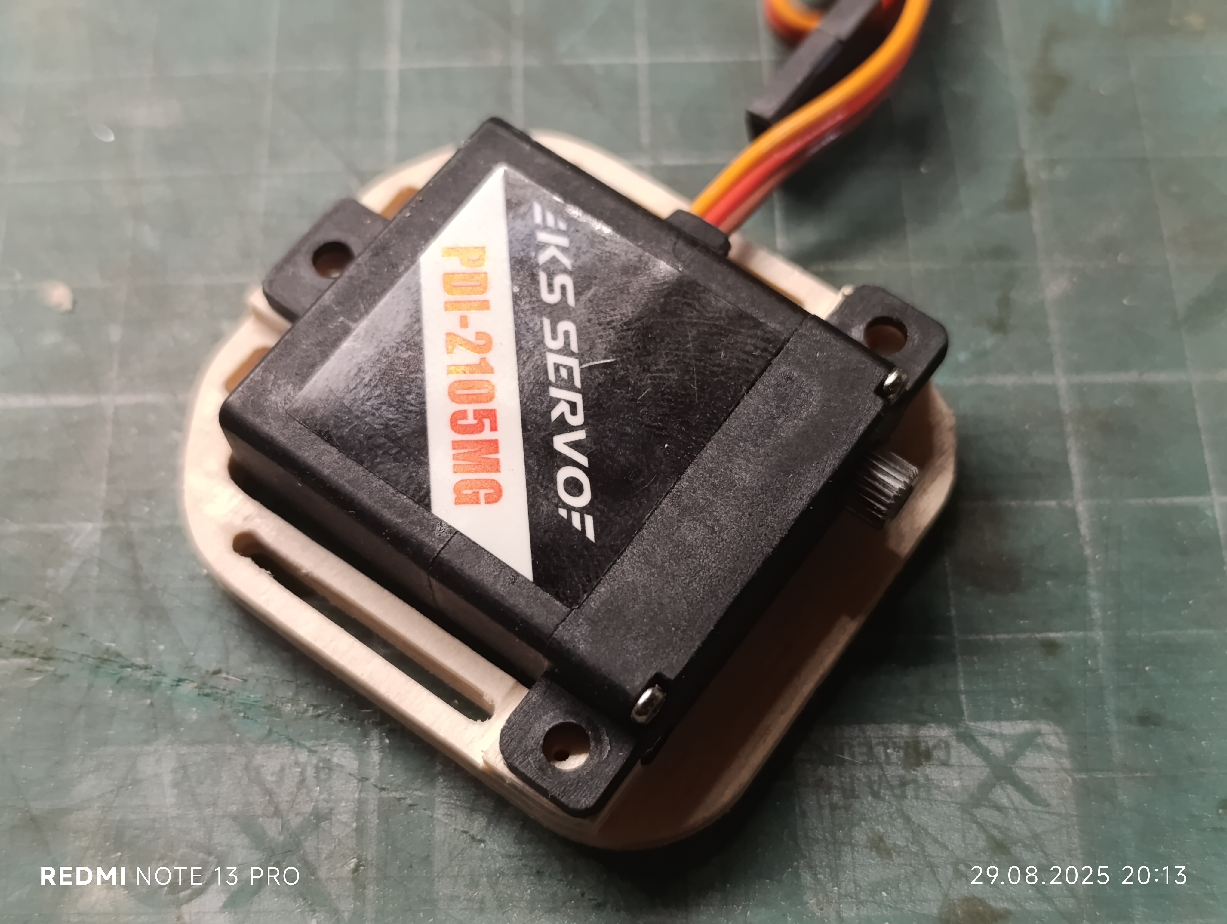

O takie coś mi chodziło. Oczywiście cena zaporowa jak dla mnie ale nakreśliłem przyszły plan działania. Chyba potrzebuję sklejkę gr 8mm najlepiej lotniczą?? Nada się na coś takiego :nieufny: A to mój projekt, podpatrzony (dzięki Hubert) :D

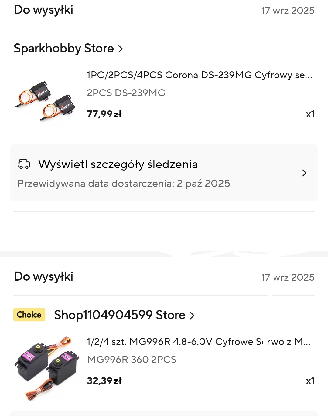

Okazało się, że te serwa są już niedostępne i teraz się zastanawiam nad zakupem takiego serwa. Czy ono się nada :?:
https://a.aliexpress.com/_EJcoHy6
Proszę o podpowiedź :mrgreen:

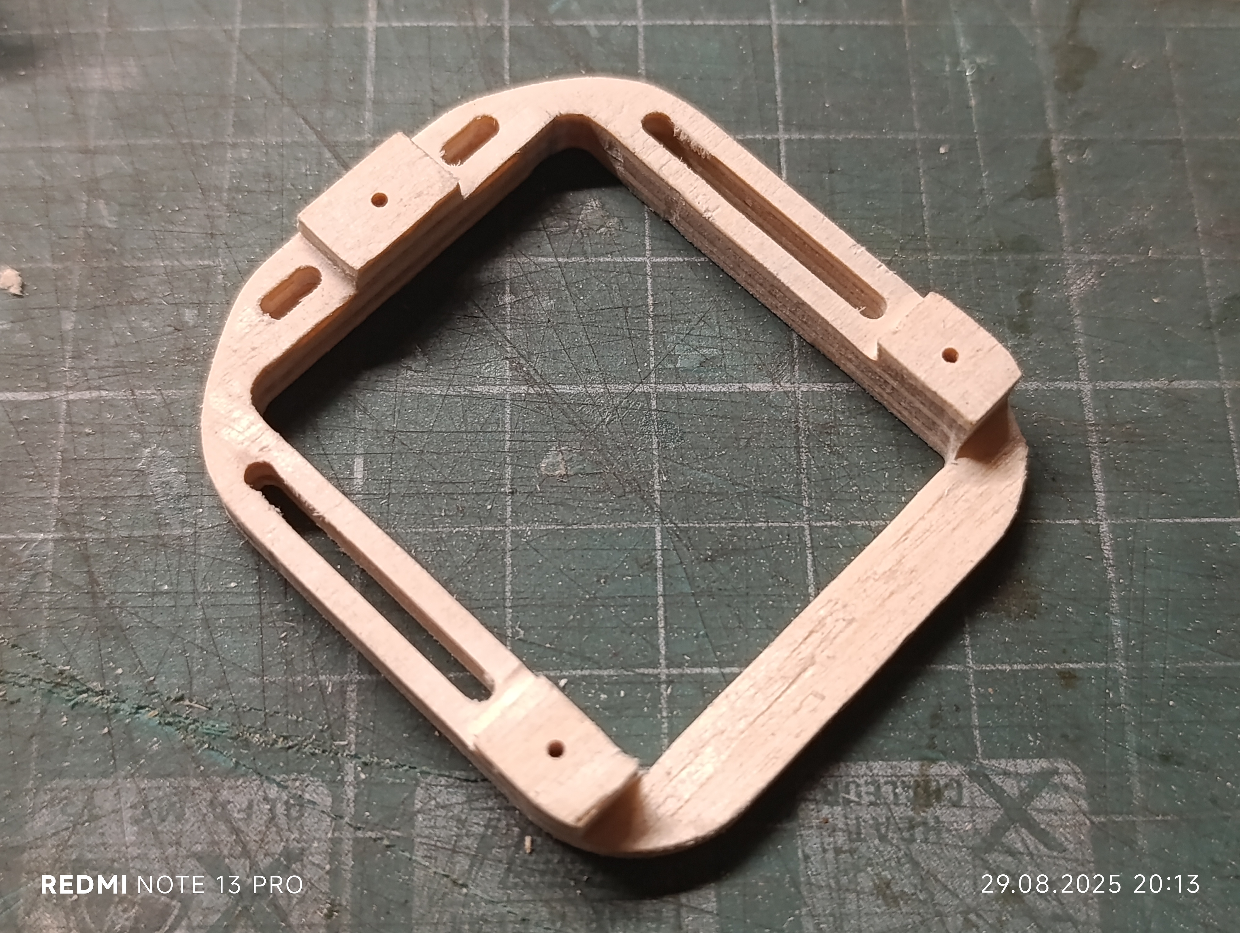

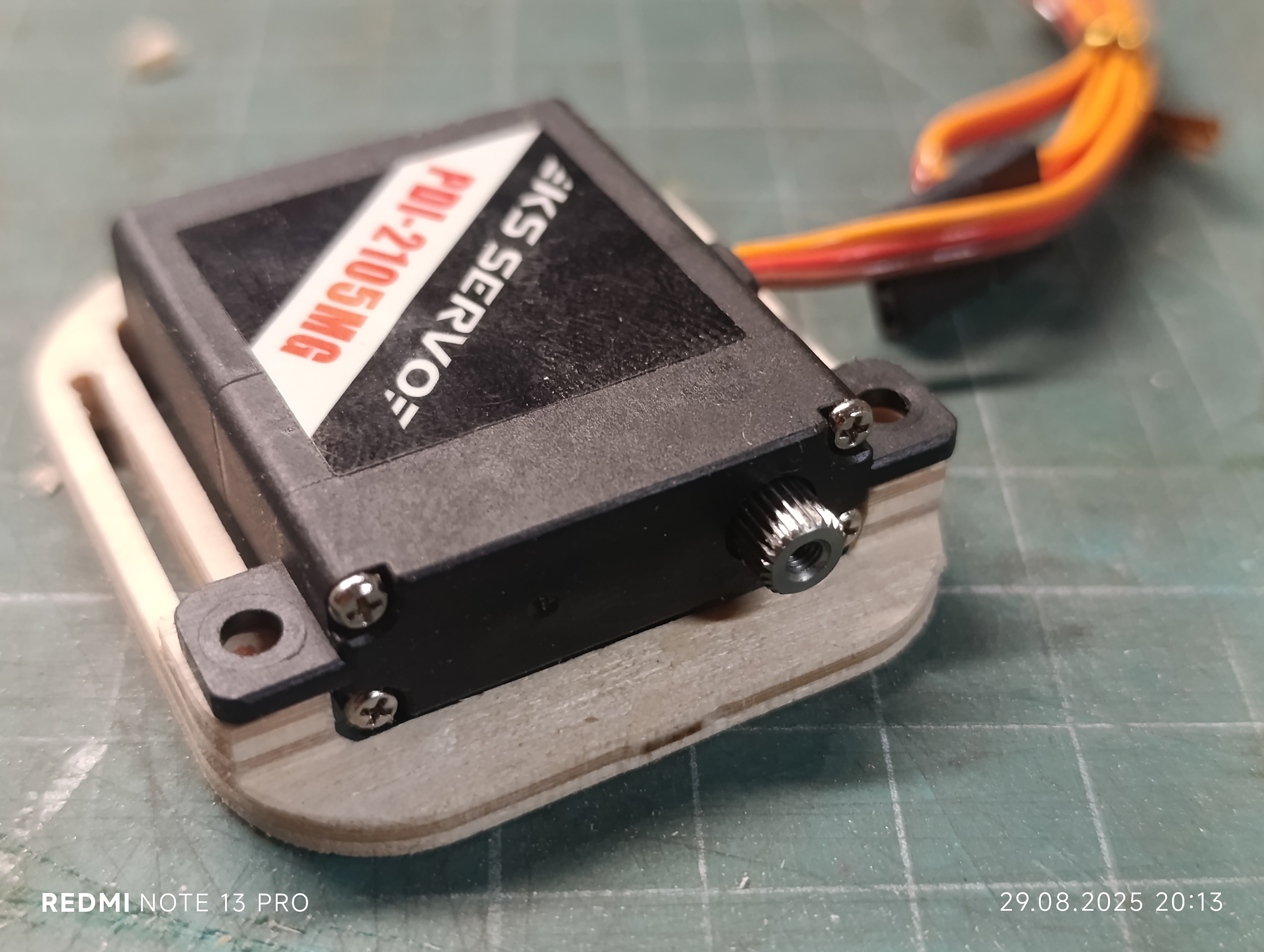

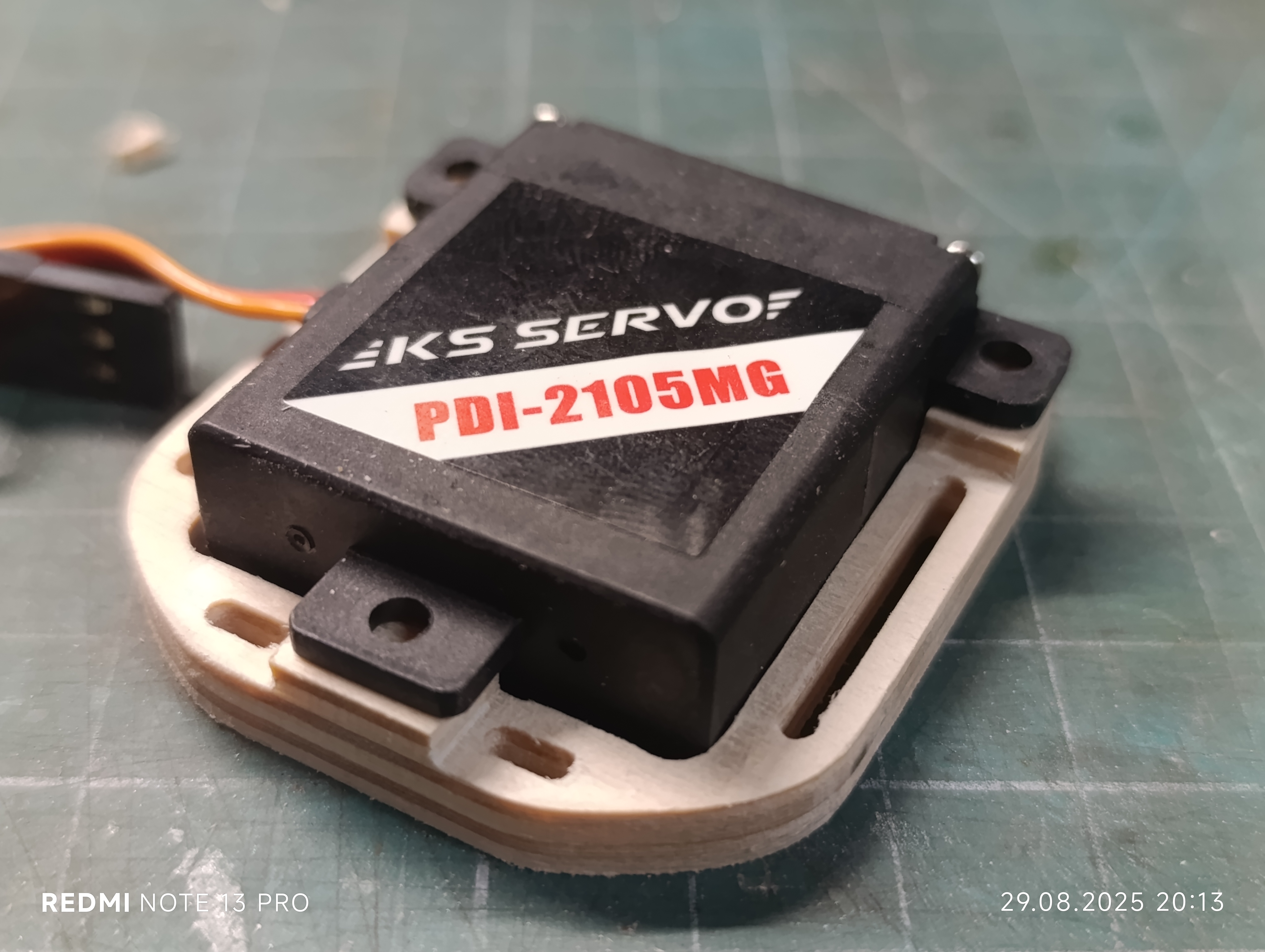

Co do mocowania serwa to jest mały progres :arrow:
IMG_20250829_201348.jpg [ 1.61 MiB | Przeglądane 5809 razy ]
IMG_20250829_201341.jpg [ 1.76 MiB | Przeglądane 5809 razy ]
IMG_20250829_201326.jpg [ 1.84 MiB | Przeglądane 5809 razy ]
IMG_20250829_201313.jpg [ 2.96 MiB | Przeglądane 5809 razy ]
Na ten czas wykonałem mocowanie ze sklejki brzozowej ale nie modelarskiej :mrgreen: czy się nada :nieufny:

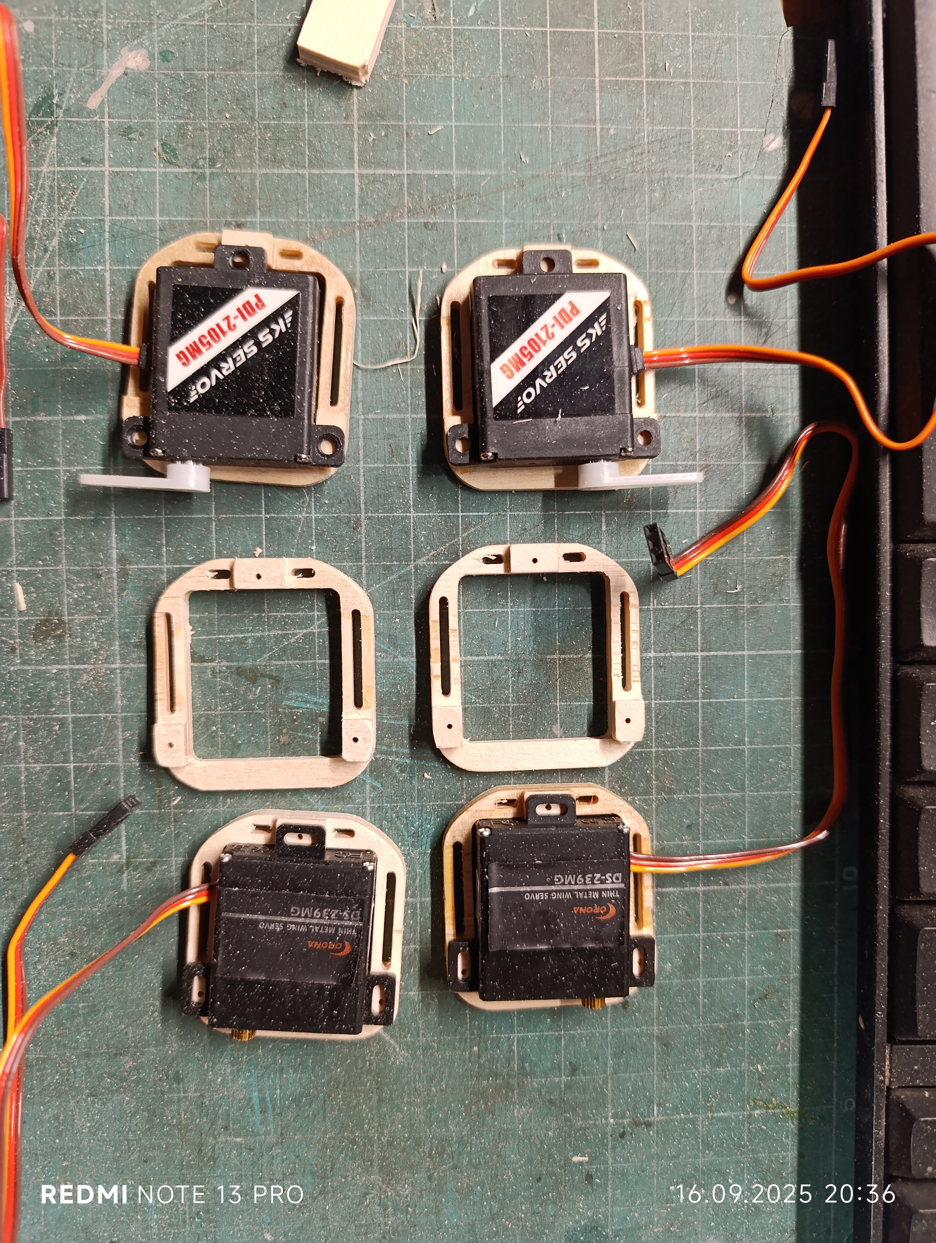

Kupiłem dwa serwa, są troszkę mniejsze (o 1,4mm na długości). W sumie mam już komplet ale nie wiem czy nie kupić jeszcze dwa, żeby były takie same :nieufny:
IMG_20250916_203615.jpg [ 4.88 MiB | Przeglądane 5481 razy ]
Zrobiłem 4 ramki, tak na wszelki wypadek ;)
Mam pytanie, jakie dać serwa na motylek. Wystarczą takie 9g czy może lepiej standard :?:

Domówilem :mrgreen:
