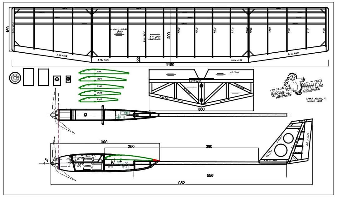

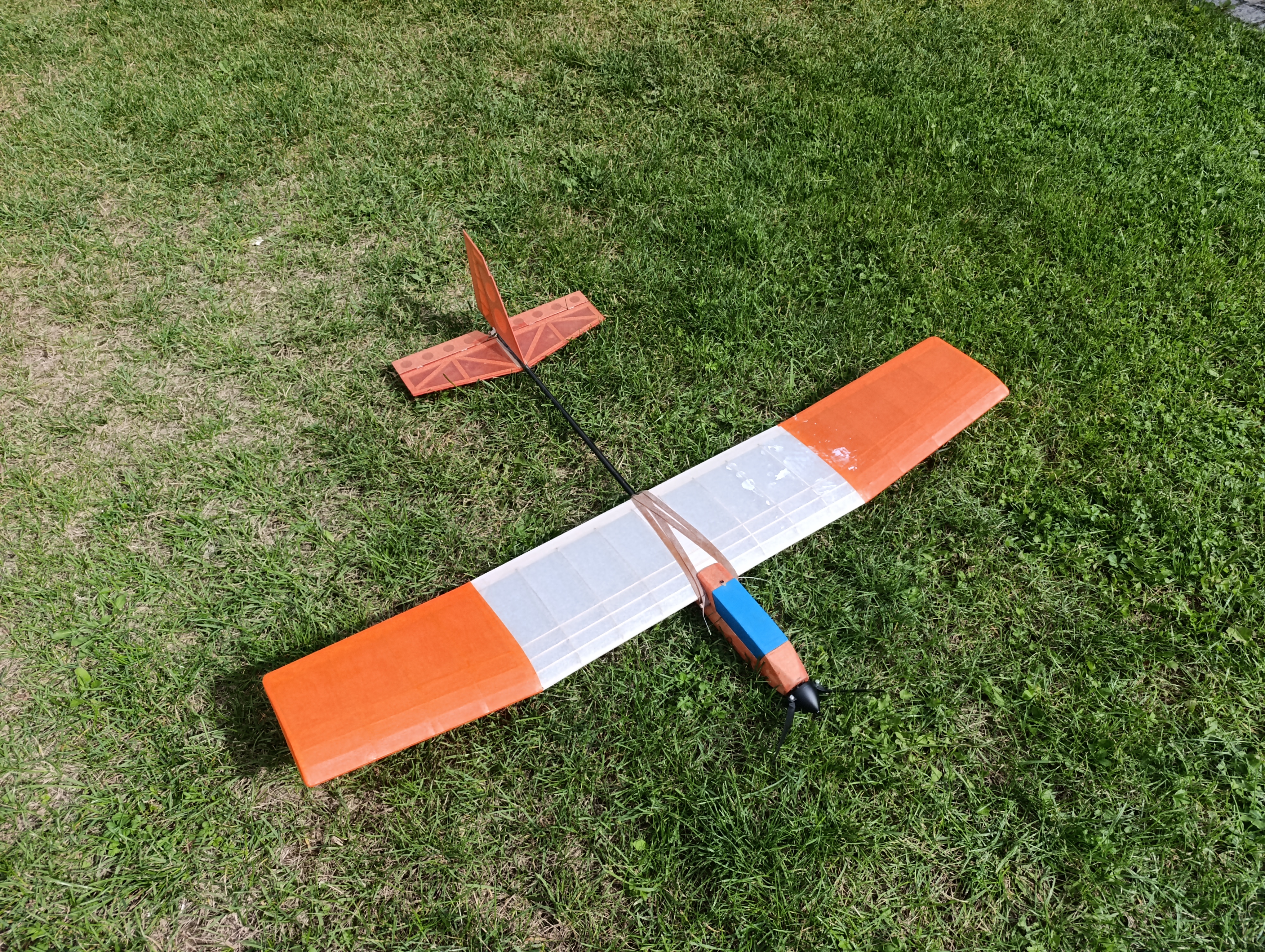

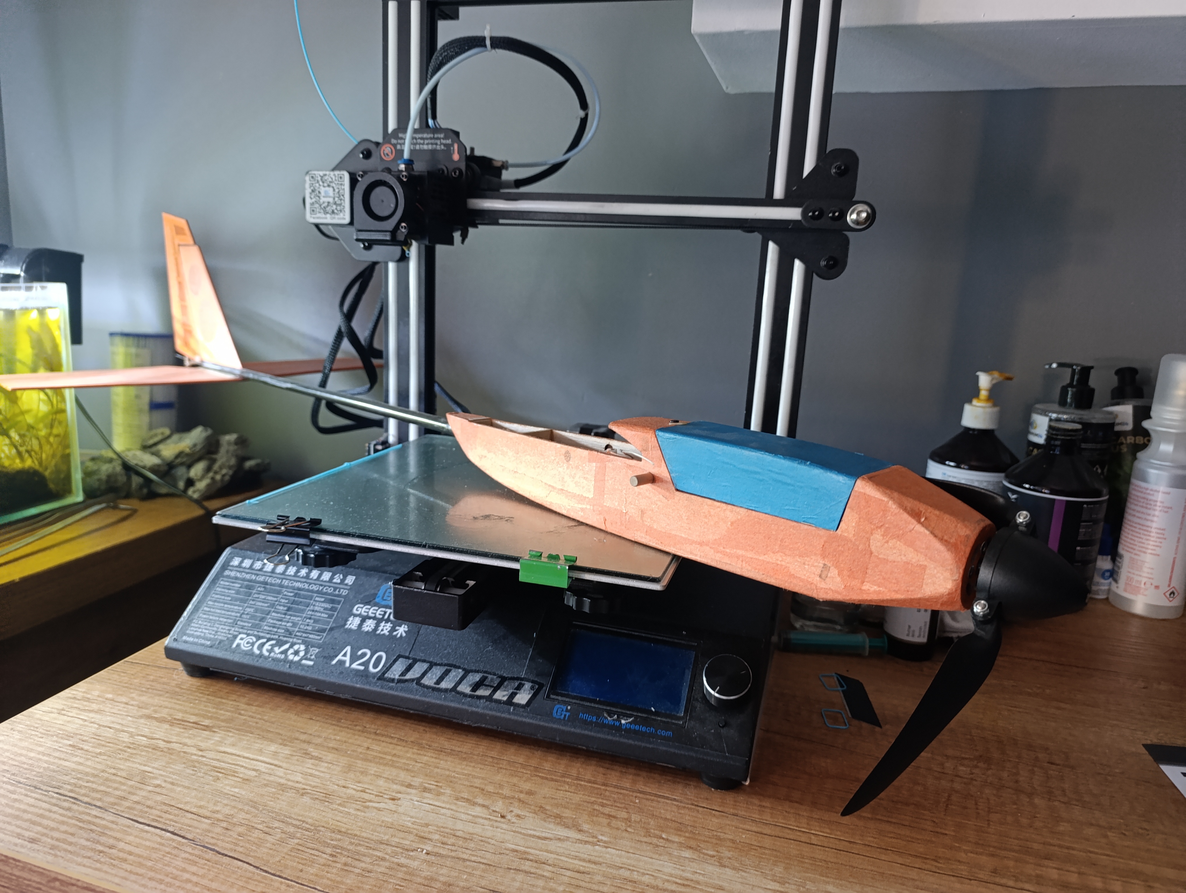

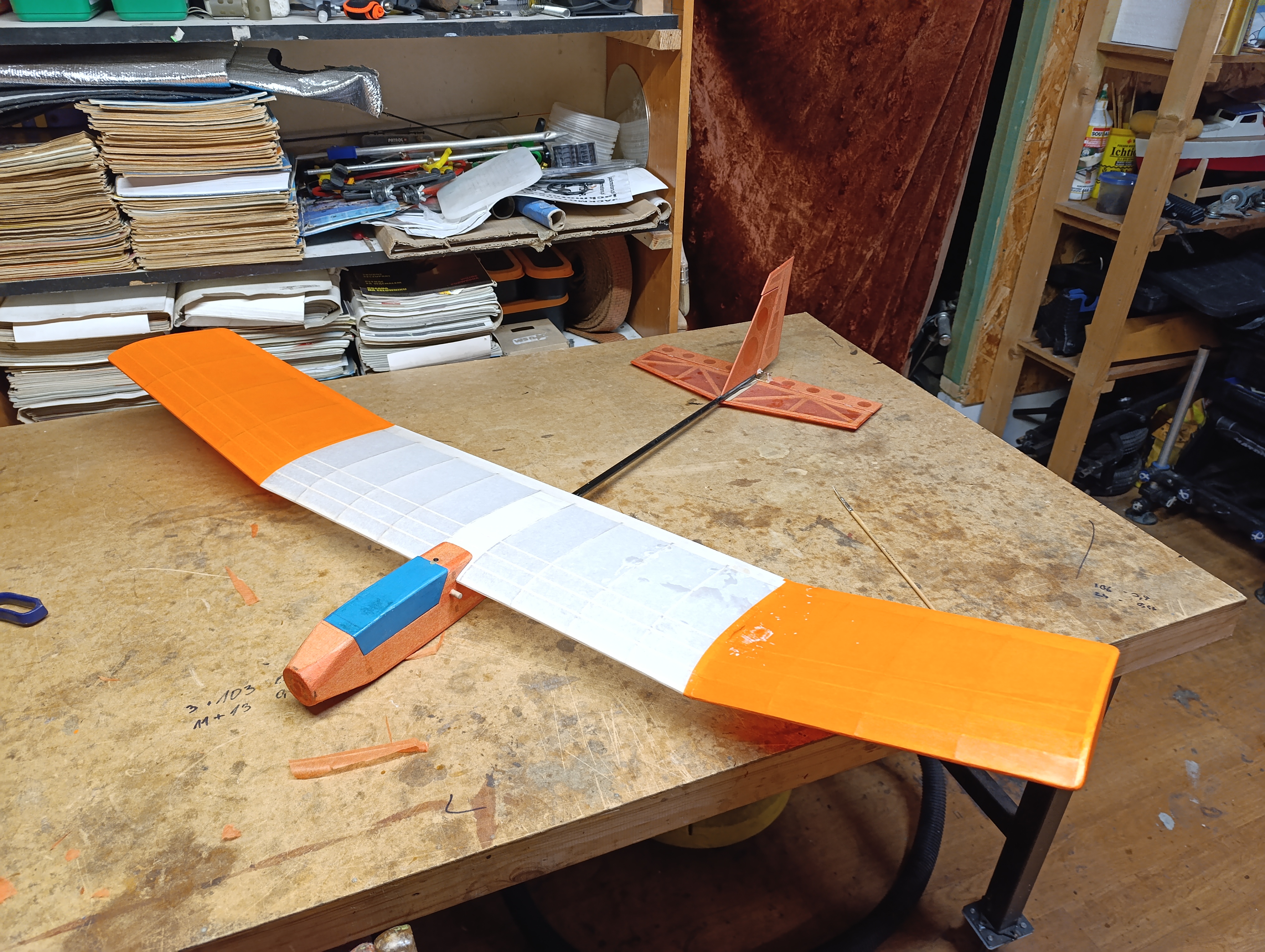

Tak na szybko potrzebuję waszej pomocy. Coś tam narysowałem, wypaliłem, wyciąłem i skleiłem ;) Motoszybowiec o rozpiętości 1150mm
FB_IMG_1736114621531.jpg [ 72.59 KiB | Przeglądane 4161 razy ]
Po dłuższej chwili model jest już ukończony :arrow:
IMG_20250104_182845.jpg [ 3.58 MiB | Przeglądane 4161 razy ]
I tu moje pytanie czy takie śmigło się nada :nieufny:
Screenshot_2025-01-05-21-29-19-435_com.android.chrome-edit.jpg [ 71.54 KiB | Przeglądane 4161 razy ]

Zależy do jakiego silnika. Dla większości można znaleźć tabelki producentów z jakim zasilaniem, jakie śmigło da jaki ciąg.

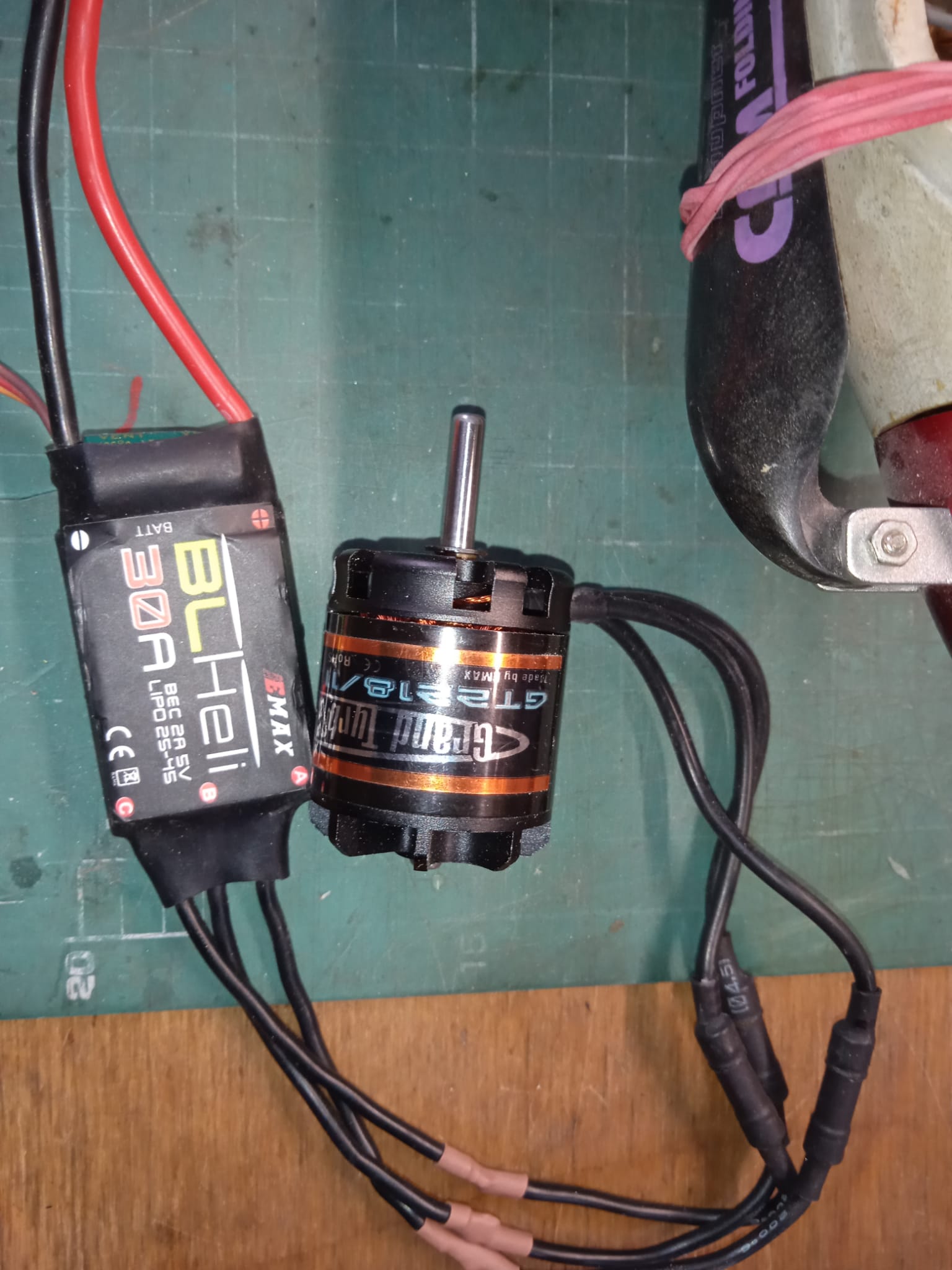

Mam coś takiego :mrgreen:
IMG-20230807-WA0011.jpg [ 237.31 KiB | Przeglądane 4147 razy ]
Silnik GT2218/11 KV930 - 260W
Wysokiej jakości silnik z ruchomą obudową "outrunner".
Silnik przeznaczony jest do ogólnego zastosowania w modelach z napędem elektrycznym.
Dane techniczne:
liczba ogniw zasilających [LiPo]: 2-3
współczynnik KV [obr./V]: 930
ciąg maksymalny [g]: 1150
maksymalny pobór prądu [A]: 18
moc maksymalna [W]: 216
zalecana średnica śmigła [cale]: 11x4.7-11x3.8-12x6
zalecana masa modelu [g]: 600-1000
średnica silnika [mm]: 28,5
długość silnika bez wału [mm]: 36,5
średnica wału [mm]: 4
masa silnika [g]: 80
Ja mam pakiet 3s ;)

Producent nie zakładał tak małych śmigieł. Tu masz link https://emaxmodel.com/collections/wholeoff/products/gt2218?_pos=6&_sid=6787ce95e&_ss=r
Więc w stosunku do tych w tabelce będzie więcej obrotów i mniejszy ciąg. Stawiam na jakieś 950 gram, czyli i tak wystarczająco, ale żeby mieć pewność najlepiej by bo było pomierzyć w hamowni. Bo silniki nie zawsze zachowują się tak samo na śmigłach spoza tabelek.

Dzięki za konkretny link :) Zważyłem model i całość z wyposażeniem bez śmigła i kołpaka waży 444g :nieufny: Nie wiem czy to dużo czy mało jak na taki model. Myślę sobie, że 10x5 " będzie w sam raz choć nie jestem specjalistą w tej dziedzinie. Daj znać czy moje.przemyslenia są dobre, jeśli tak to zamawiam.

Czyli jakies 470 gram do lotu i napęd ponad 1kg ciągu, to spokojnie możesz dać to mniejsze śmigło bo i tak masz wielki zapas mocy. Będzie szedł pionowo jak rakieta.

Dzięki za podpowiedzi. Śmigło 10x5" bezie zamówione wraz z kołpakiem 38 mm średnicy ;)

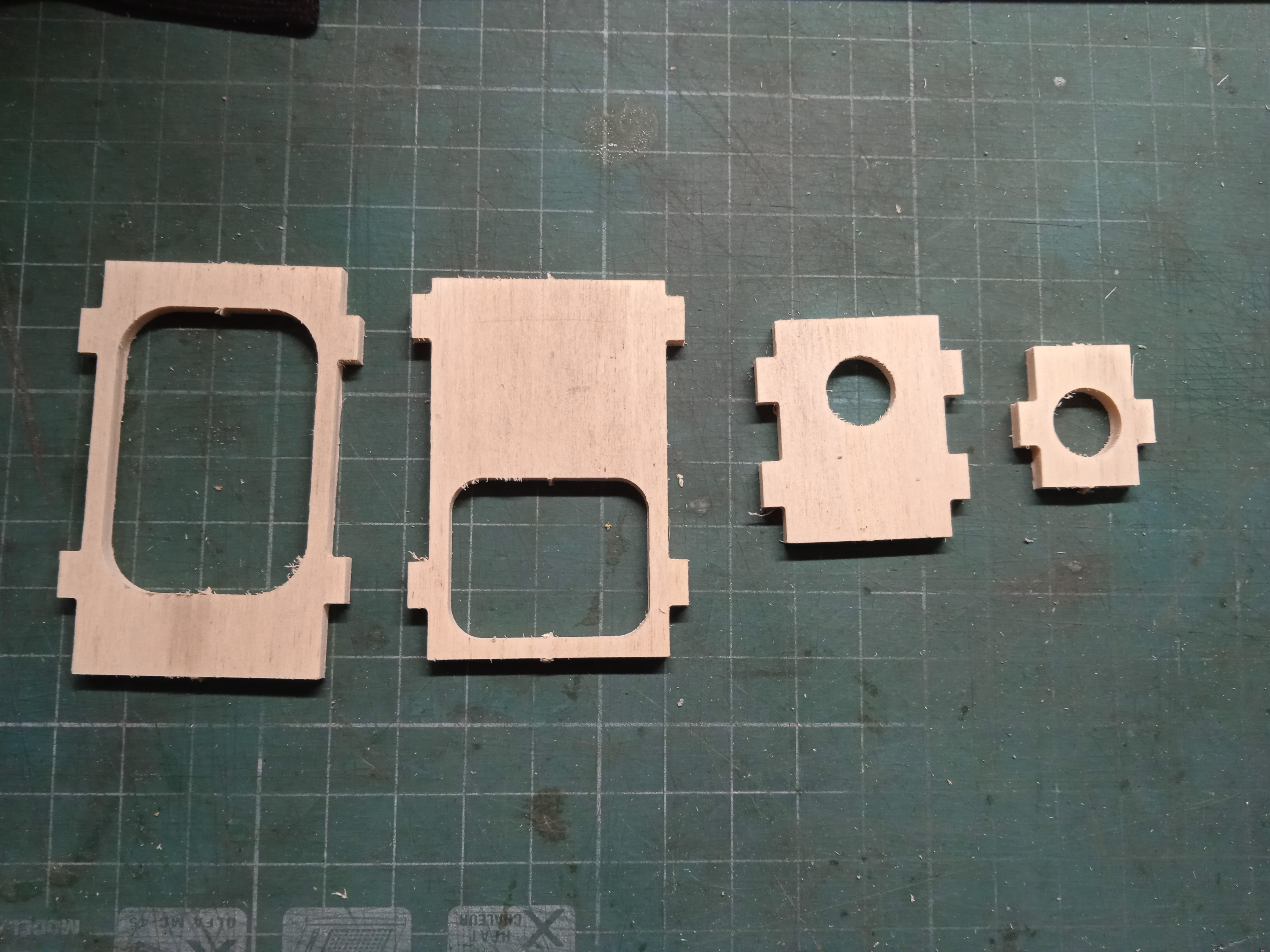

Teraz kilka słów jak to się wszystko zaczęło :arrow: Bazą do powstania tego motoszybowca był model Michałka opracowany przez Jana Sewerniaka. Model został wykonany i oblatany. Opis budowy trafił do Młodego Technika, w numerze z lipca 2010roku :) (plany modelu ukazały się na płycie CD w MT 8/2010)
Po konsultacjach z autorem modelu, naszła mnie myśl na budowę modelu z pewnymi drobnymi zmianami ;) Powiększona rozpiętość do 1150mm, model prosty w budowie, to chyba główne cechy tego modelu. Sterowany 3 kanałami ;) Projekt narysowałem w dxf, a to już krok od tego żeby wszystko móc wypalić na laserze, ewentualnie niektóre elementy wyfrezować na mojej frezarce CNC :arrow:
Komentarz: Ostateczna wersja wręg sklejka gr 4mm
Michałek (1).jpg [ 2.95 MiB | Przeglądane 4096 razy ]

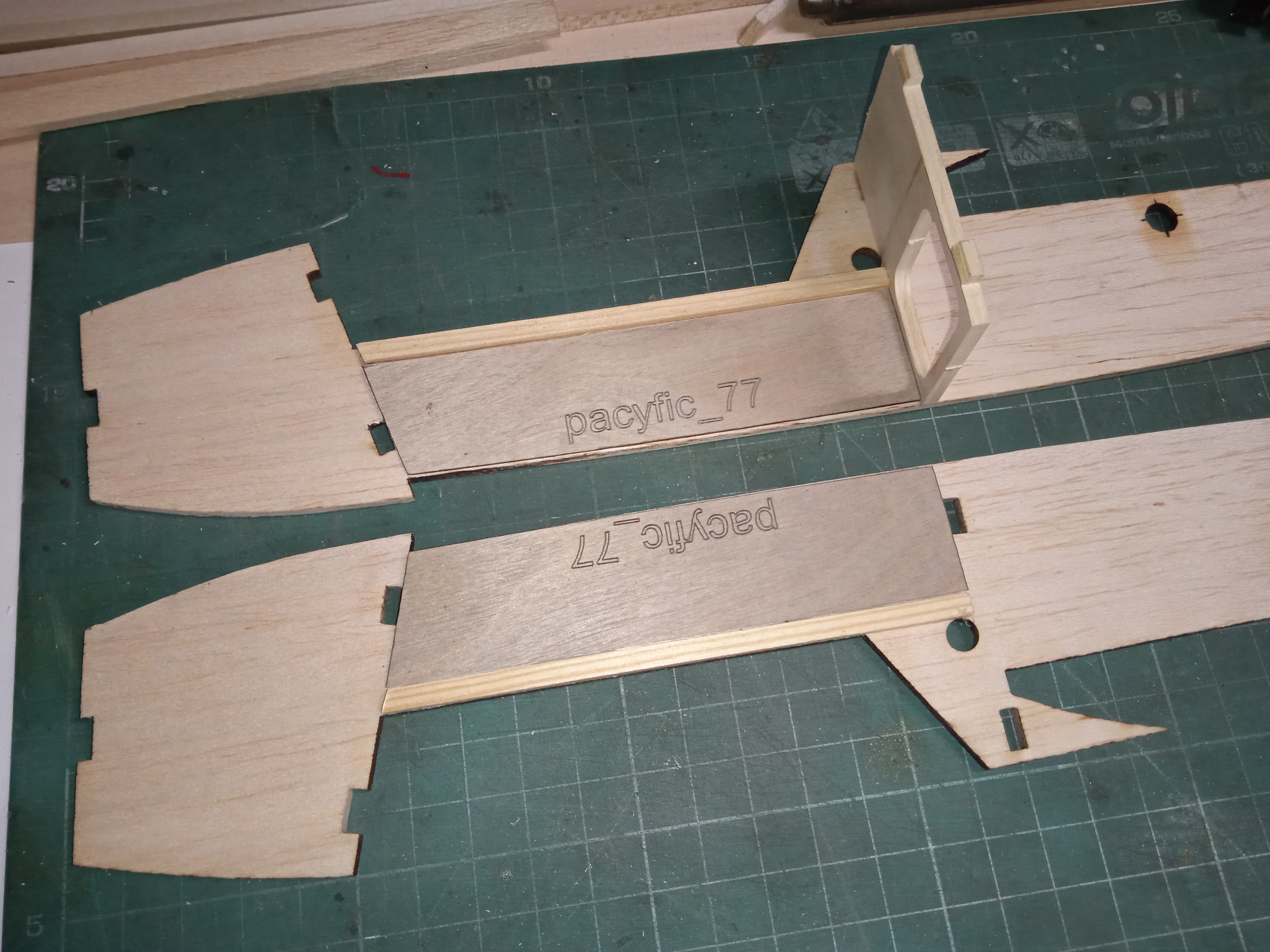

Komentarz: Laser bardzo przydatne urządzenie w mojej modelarni ;)
Michałek (3).jpg [ 3.93 MiB | Przeglądane 4096 razy ]

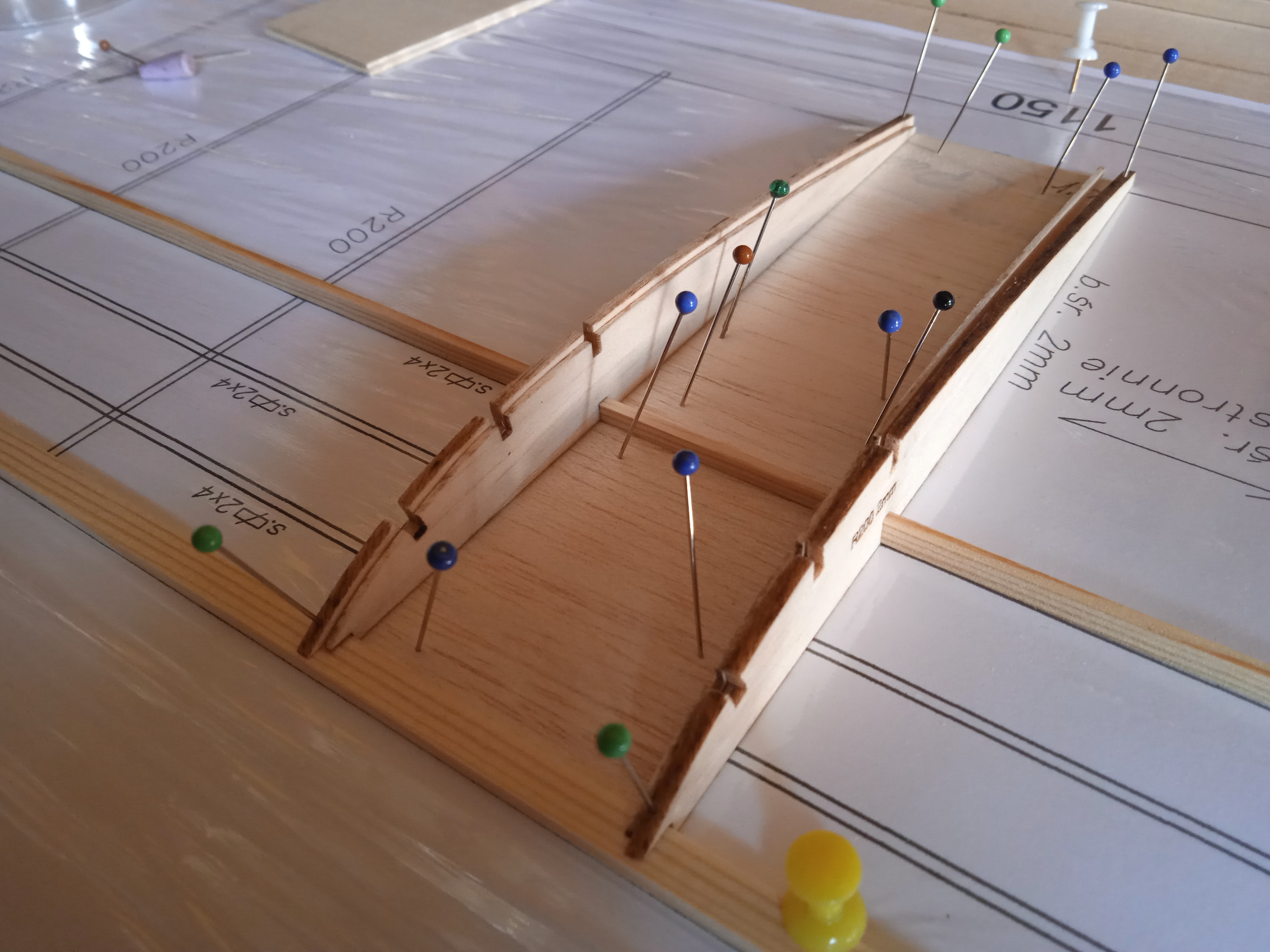

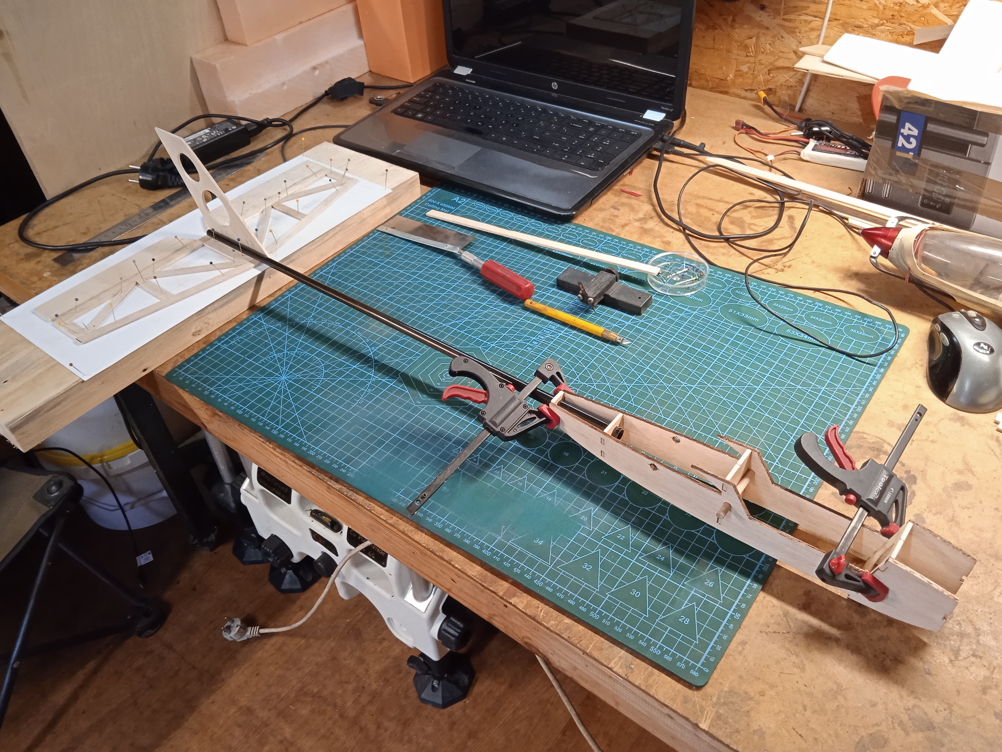

Po wypaleniu gondoli kadłuba czas na szybki montaż, jeszcze na sucho. Ciekawość czy wszystko będzie pasować. Statecznik poziomy i pionowy już na swoim miejscu ;)

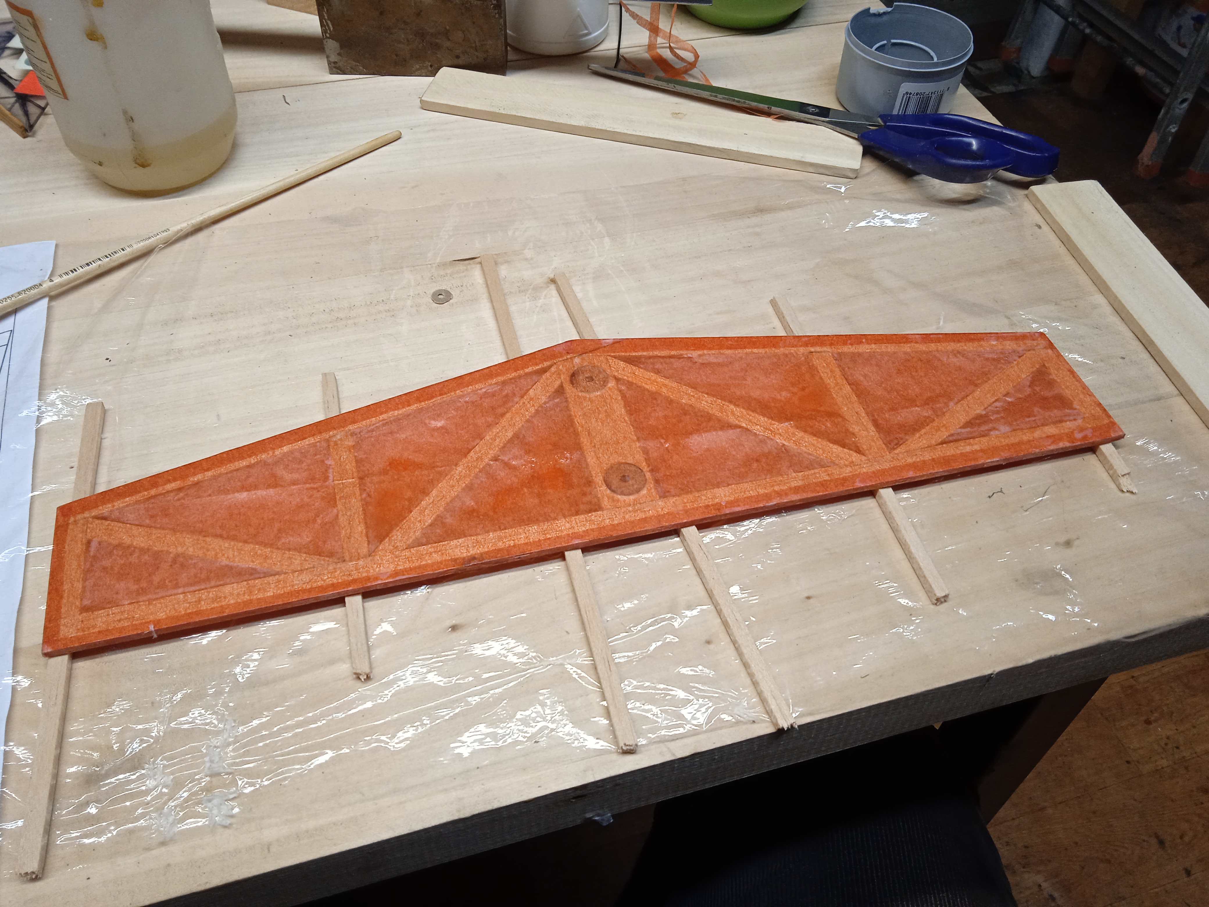

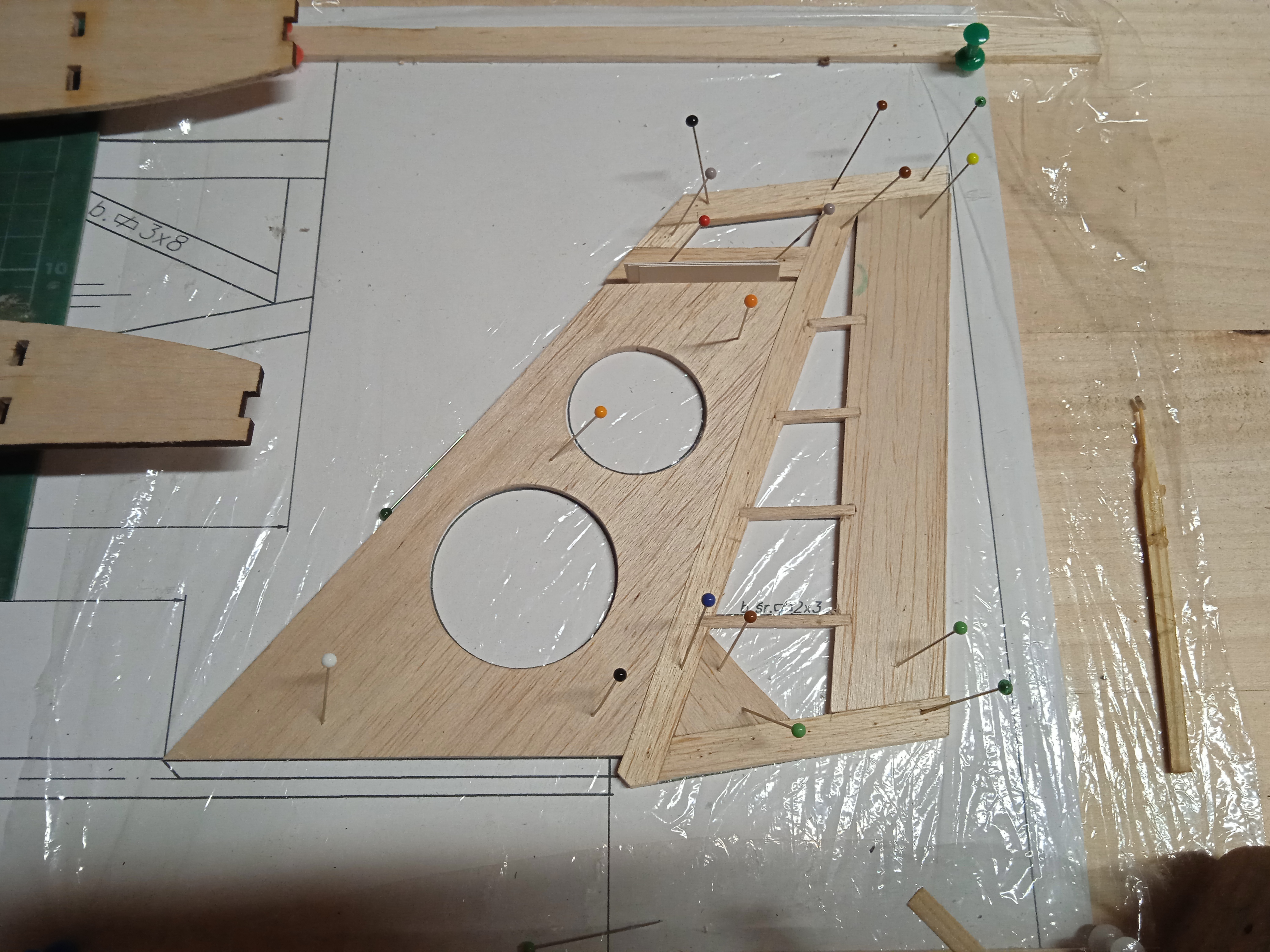

Komentarz: Klejenie statecznika poziomego i małe przymiarki na sucho tego co pod ręką ;)
Michałek (2).jpg [ 4.61 MiB | Przeglądane 4096 razy ]

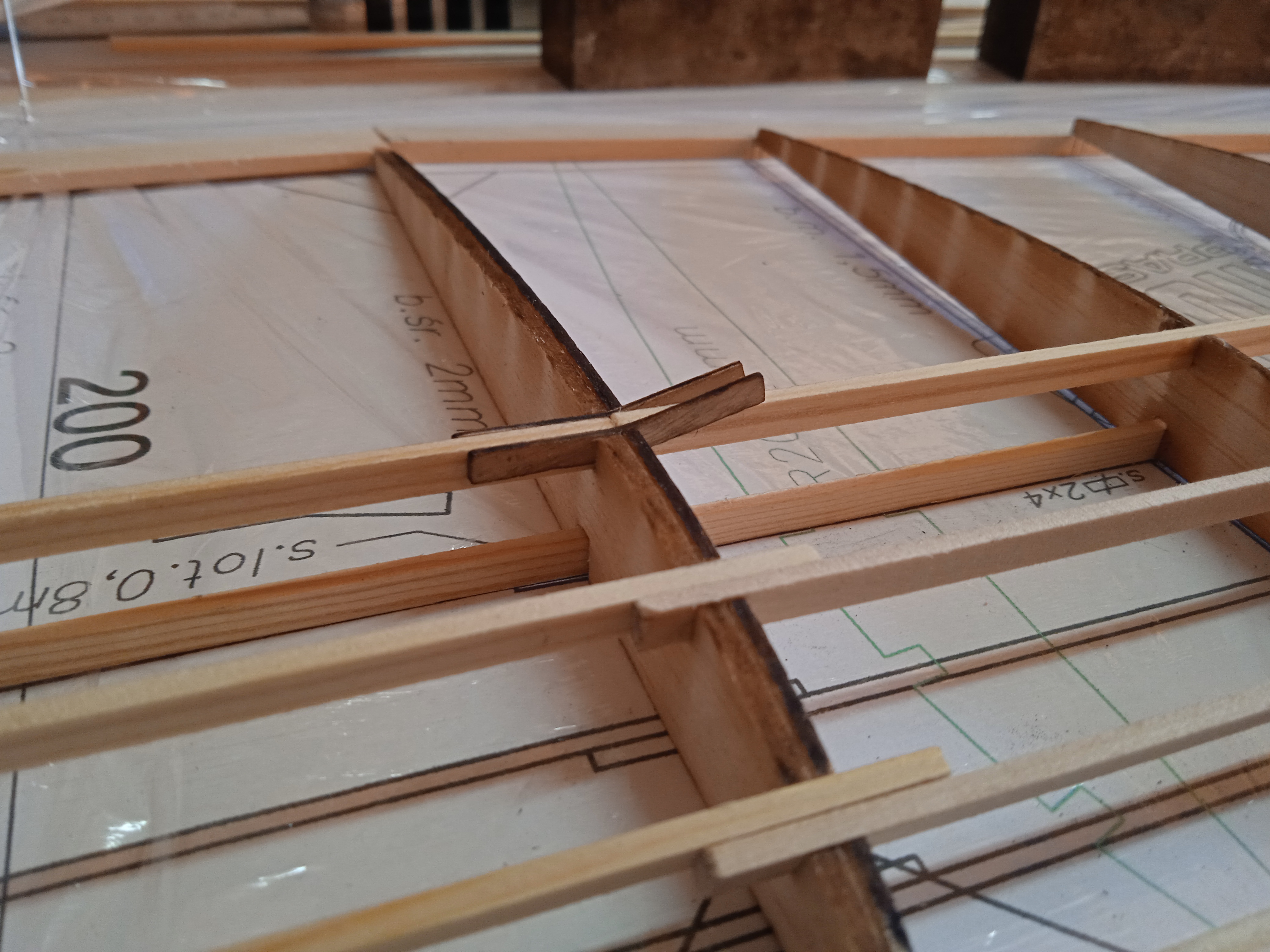

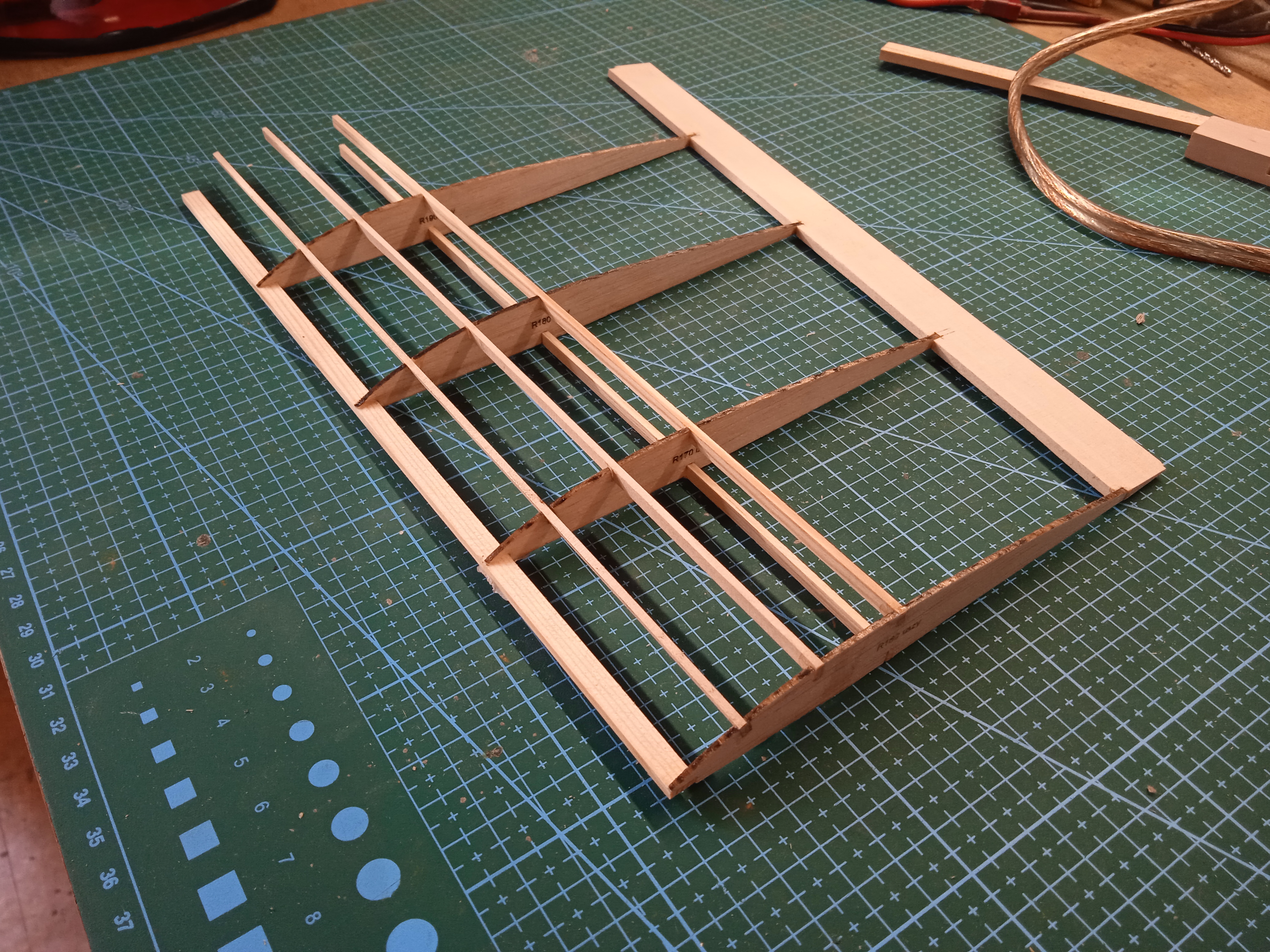

Czas na sklejenie skrzydła i tego co już przypasowało :arrow:
Komentarz: Wzmocnienia w części głównej centropłata
Michałek (4).jpg [ 2.39 MiB | Przeglądane 4096 razy ]
Komentarz: Szczegół wzmocnienia połączenia centropłata z uszami
Michałek (5).jpg [ 2.81 MiB | Przeglądane 4096 razy ]

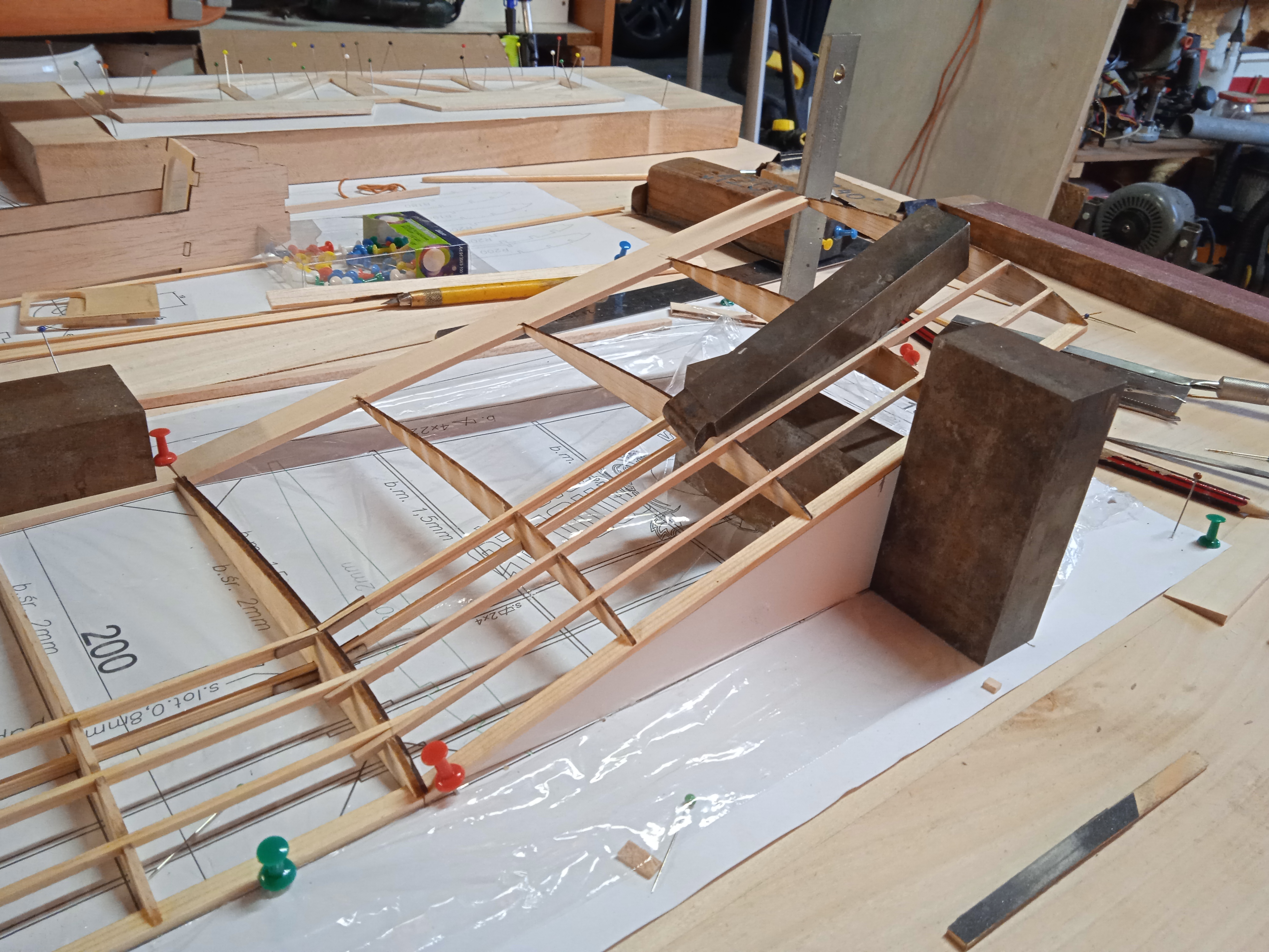

Komentarz: Ucho skrzydła
Michałek (6).jpg [ 4.67 MiB | Przeglądane 4096 razy ]
Komentarz: Klejenie skrzydła w całość. Geometria zachowana ;)
Michałek (7).jpg [ 3.09 MiB | Przeglądane 4096 razy ]
Wzmocnienie gondoli kadłuba od wewnątrz sklejką lotniczą 0,4mm. Będzie można zauważyć, że finalnie dziób zmienił troszkę kształt ;)
Komentarz: Wzmocnienie gądoli
Michałek (8).jpg [ 2.97 MiB | Przeglądane 4096 razy ]

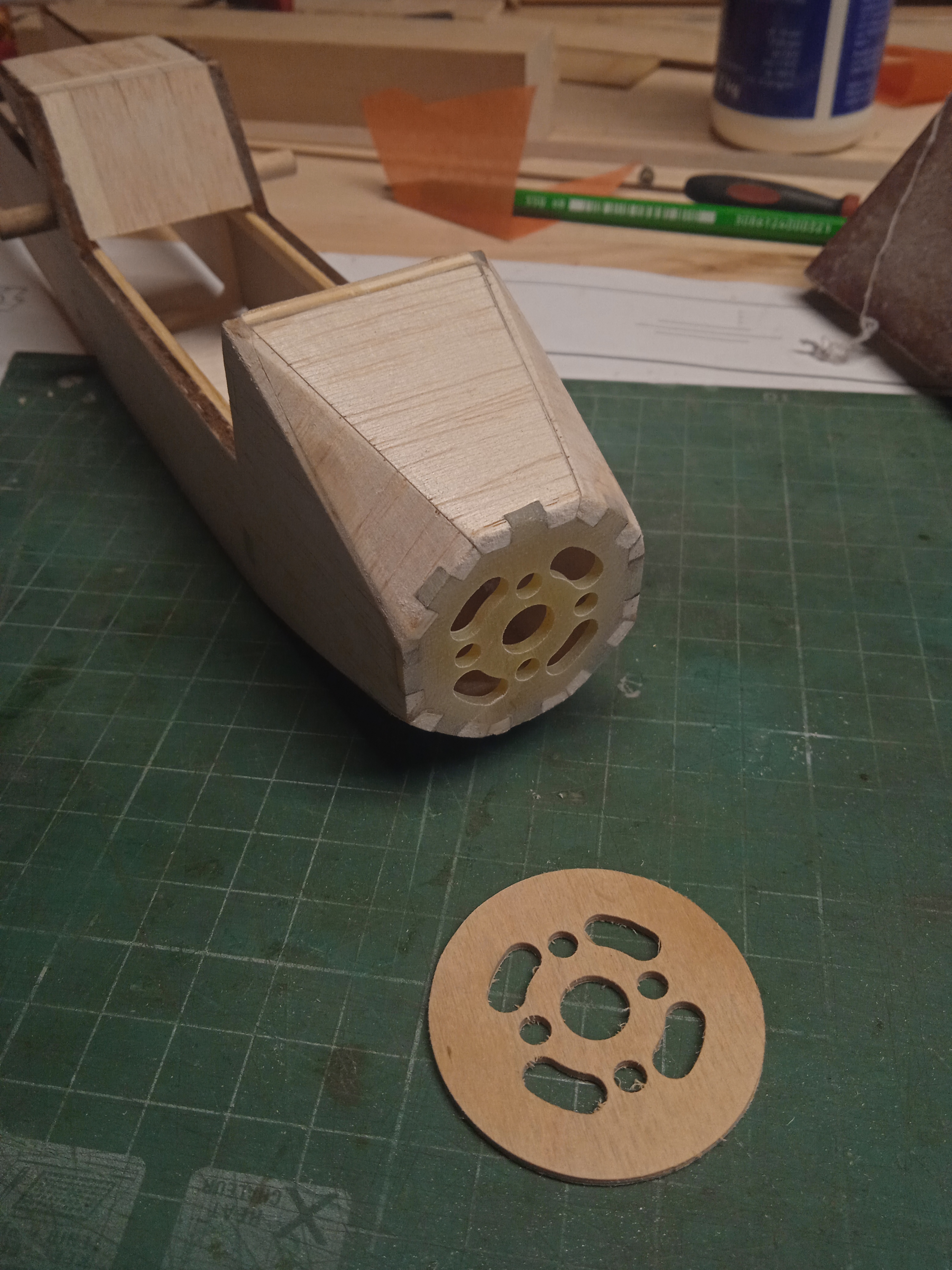

Komentarz: Przód gondoli
Michałek (13).jpg [ 3.31 MiB | Przeglądane 4096 razy ]

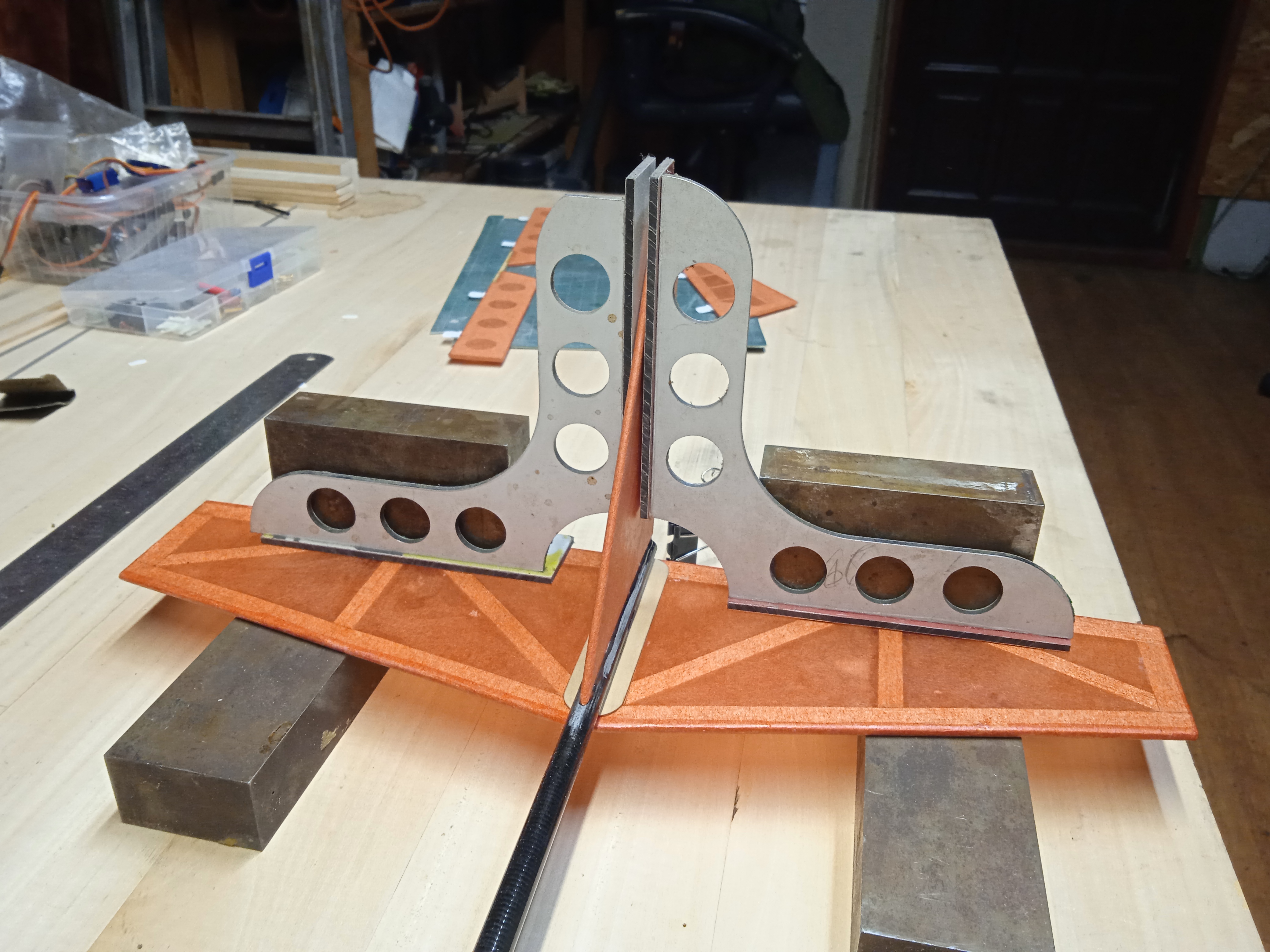

Montaż statecznika pionowego i steru kierunku. na razie wszystko pasuje
Komentarz: Statecznik pionowy i ster kierunku
Michałek (9).jpg [ 3.28 MiB | Przeglądane 4096 razy ]

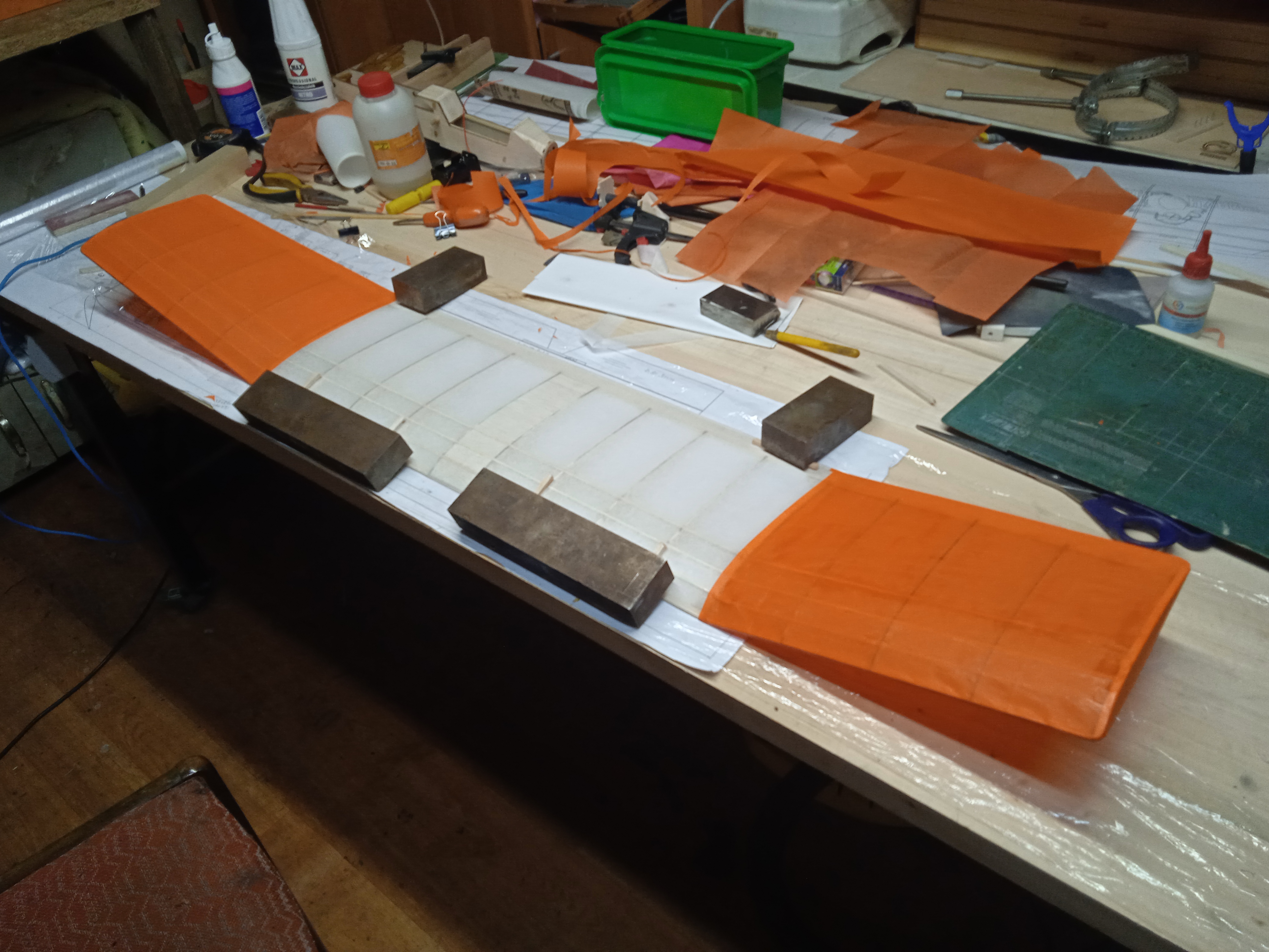

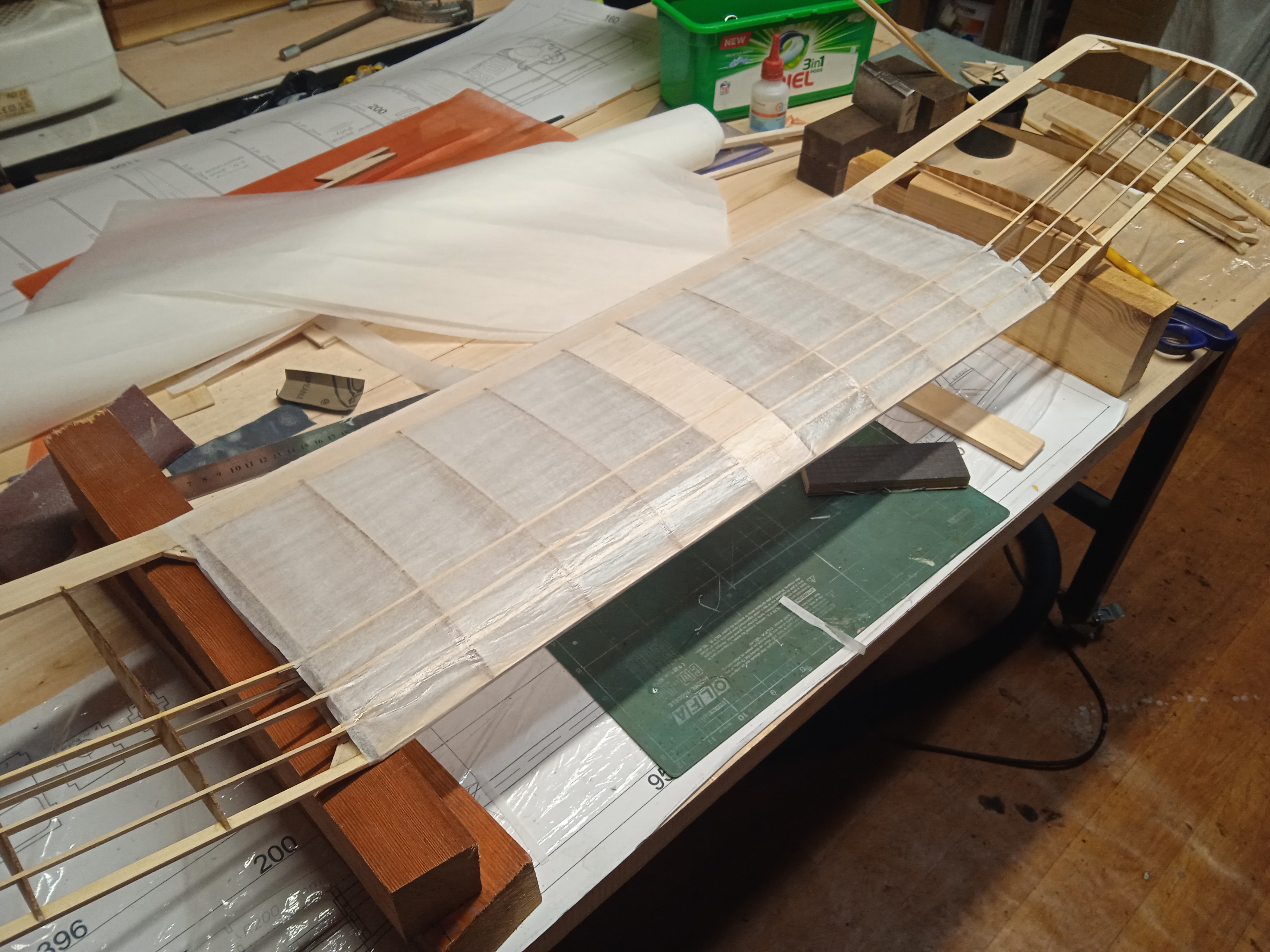

Przyszedł czas na oklejanie. Papier japoński to jest to co tygryski lubią najbardziej.
Michałek (12).jpg [ 3.4 MiB | Przeglądane 4096 razy ]
Komentarz: oklejony centropłat
Michałek (14).jpg [ 3 MiB | Przeglądane 4096 razy ]
Michałek (15).jpg [ 2.92 MiB | Przeglądane 4095 razy ]
Michałek (16).jpg [ 2.73 MiB | Przeglądane 4095 razy ]

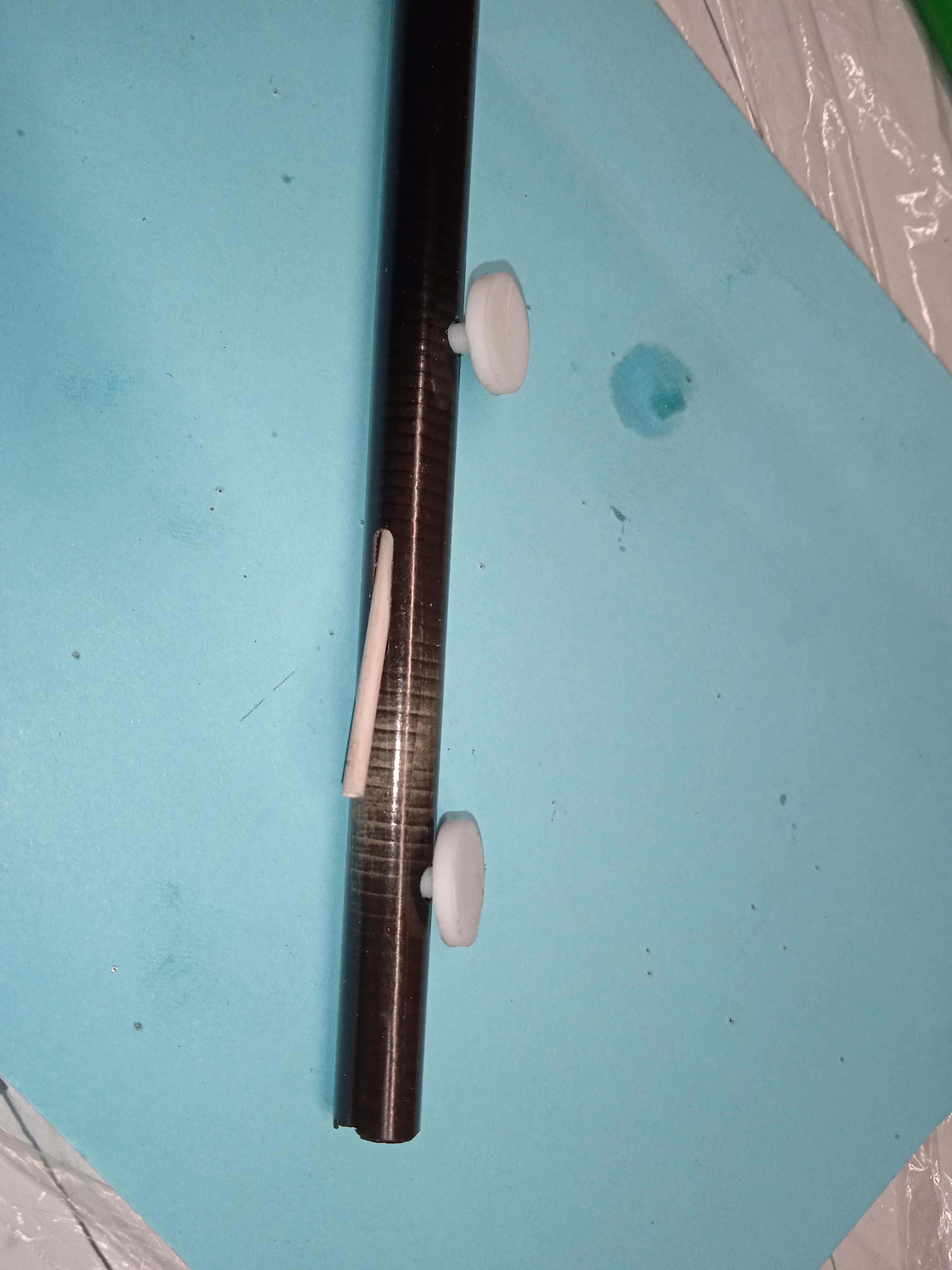

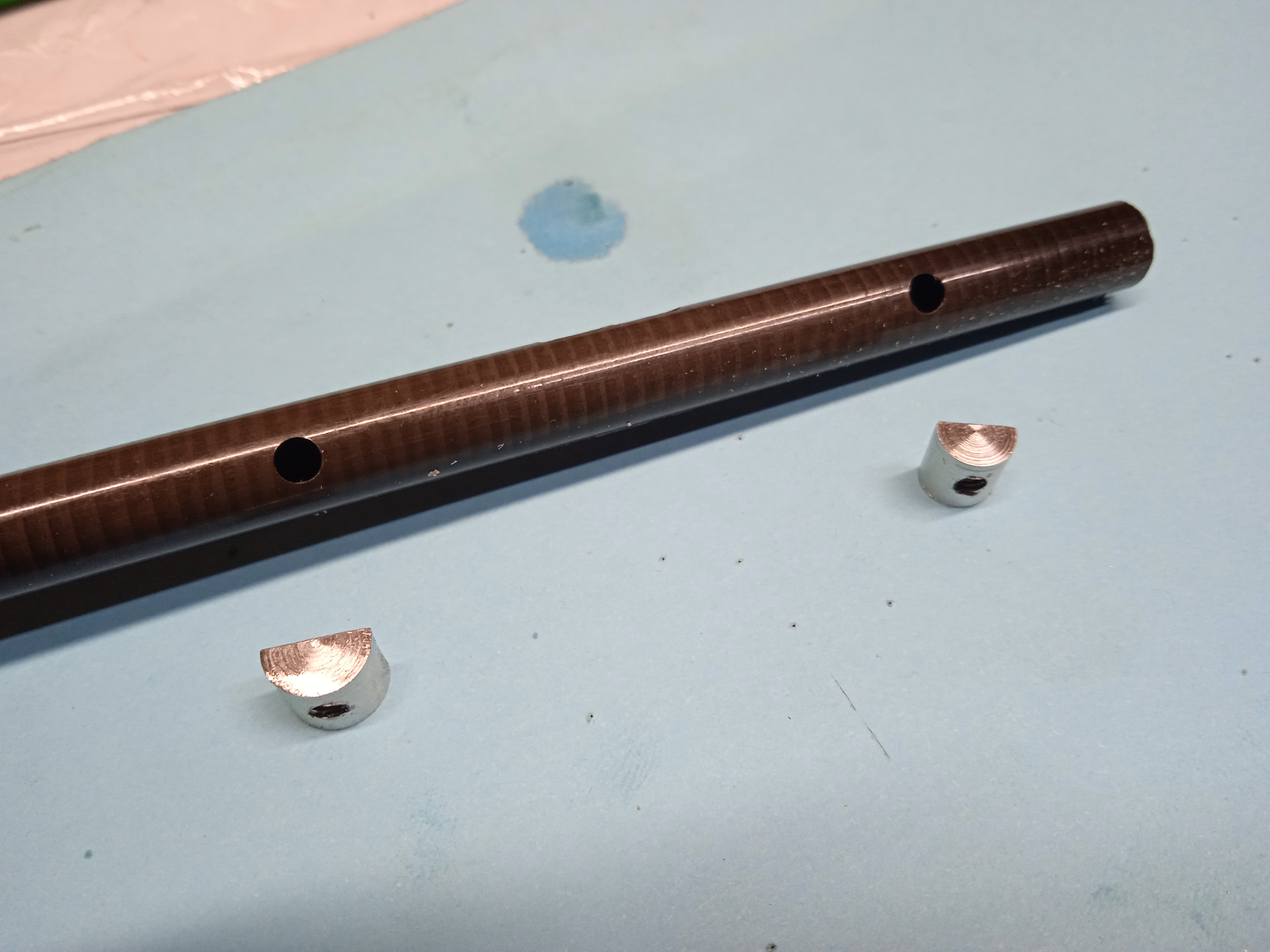

Ogon to element węglowy z wędki. Tokarka też się przydała, plus CNC i nakrętki do belki ogonowej już gotowe. Otwory na śrubki i bodweny pofrezowane na CNC. Podoba mi sie ta doładność wykonania :mrgreen:
Komentarz: Nakrętki do przykręcenia statecznika poziomego
Michałek (17).jpg [ 2.07 MiB | Przeglądane 4090 razy ]
Komentarz: Śrubki wykonane na tokarce
Michałek (18).jpg [ 2.54 MiB | Przeglądane 4090 razy ]
No kolejny krok. Geometria zachowana :nieufny:
Michałek (19).jpg [ 2.76 MiB | Przeglądane 4090 razy ]

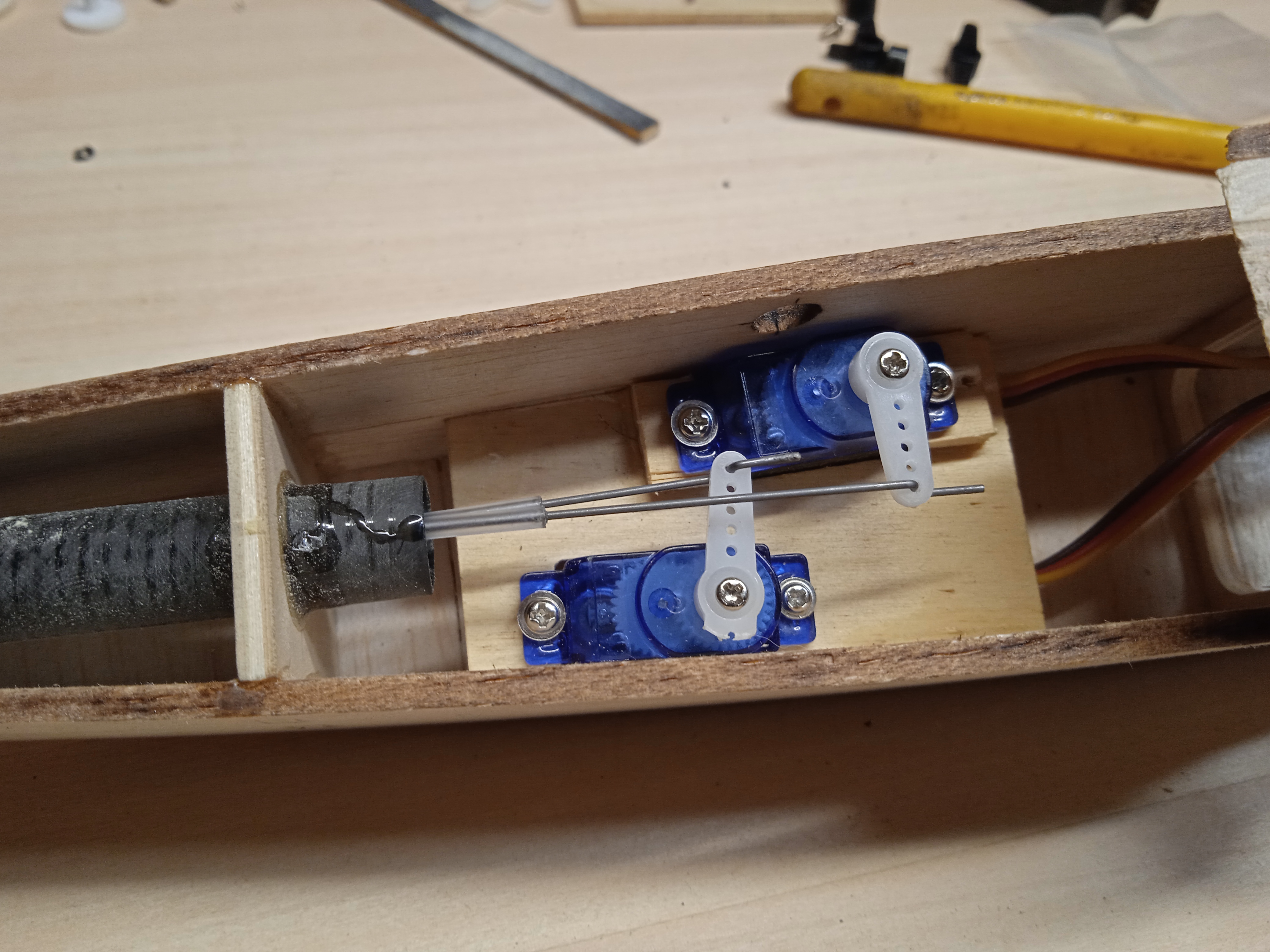

Mechanizmy już na swoim miejscu :arrow:
Michałek (20).jpg [ 2.86 MiB | Przeglądane 4090 razy ]
Przyszedł czas na pierwsze zdjęcie całości :D
Michałek (23).jpg [ 3.28 MiB | Przeglądane 4090 razy ]
Reszta na początku tematu. Teraz czekam na piastę i śmigło oraz dobra pogodę 8-)
Zdjęcie części modelu z autorem pierwowzoru :)
Komentarz: Pan Janeczek z modelem Michałka, który dostał nazwę prawdziwego "fightera" - TORNADO
Michałek (10).jpg [ 2.72 MiB | Przeglądane 4090 razy ]
I jeszcze jedno zdjęcie z wizyty roboczej w modelarni u Pana Janeczka, którem w tym miejscu za wszystko chcę podziękować, nie tylko za pomoc w budowie tego modelu ale także tych wcześniejszych :)
Michałek (11).jpg [ 1.49 MiB | Przeglądane 4090 razy ]
PS Jak ogarnę album na dysku google to będzie do obejrzenia około 380 zdjęć z budowy. :opad:

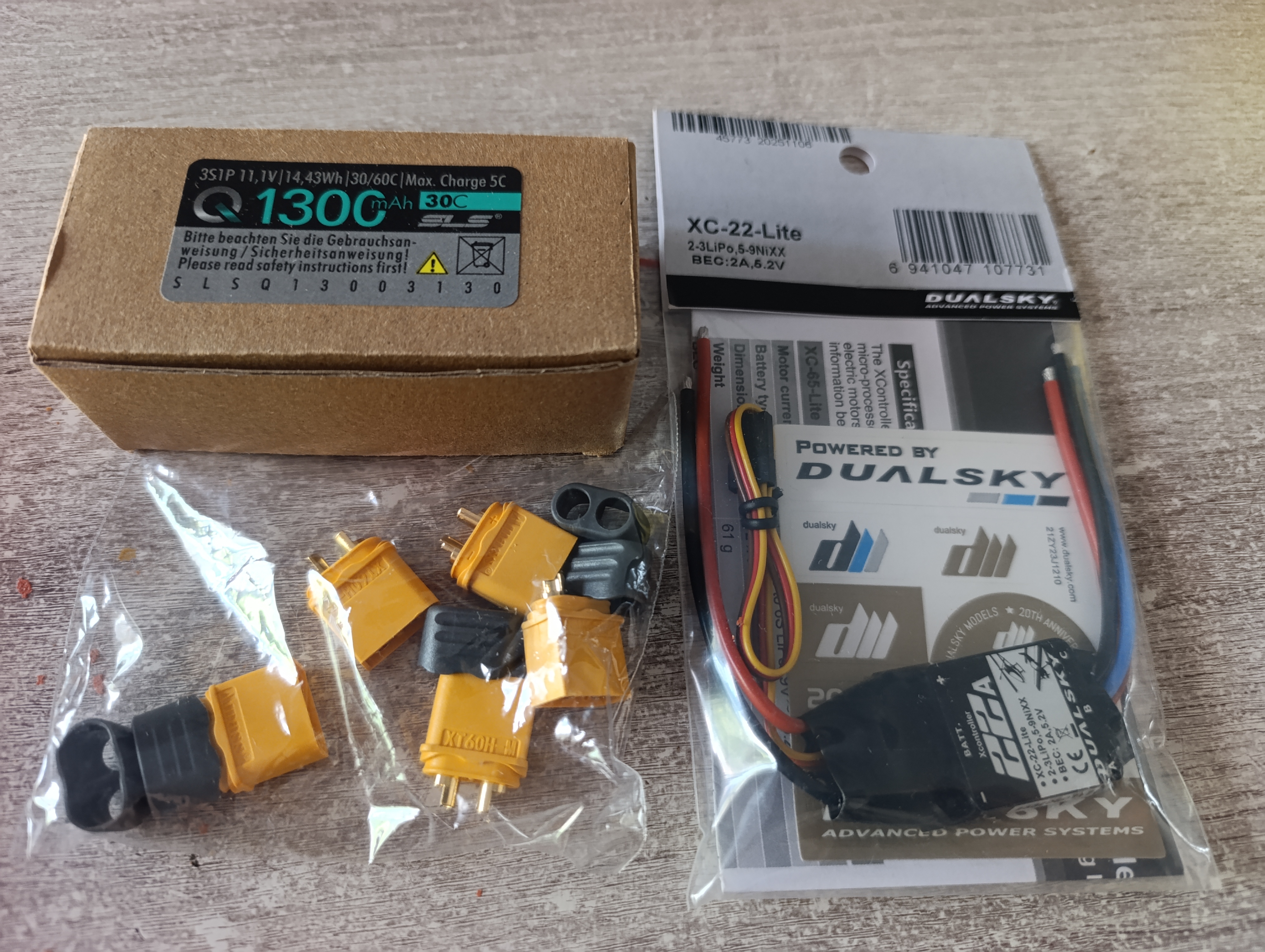

Kończą mi się wakacje a od ostatniego postu trochę minęło ;) Po konsultacjach modelarskich postanowiłem nabyć nowe elementy do tego zestawu :arrow:
1. Regulator DUALSKY 22A XC-22-Lite
2. Akumulator SLS Quantum 1300mAh 11,1V 30C/60C 3S1P LiPo
Mam nadzieję, że uda mi się go ulotnić do pierwszego września. Śmigło mam składane 9x6 ;)

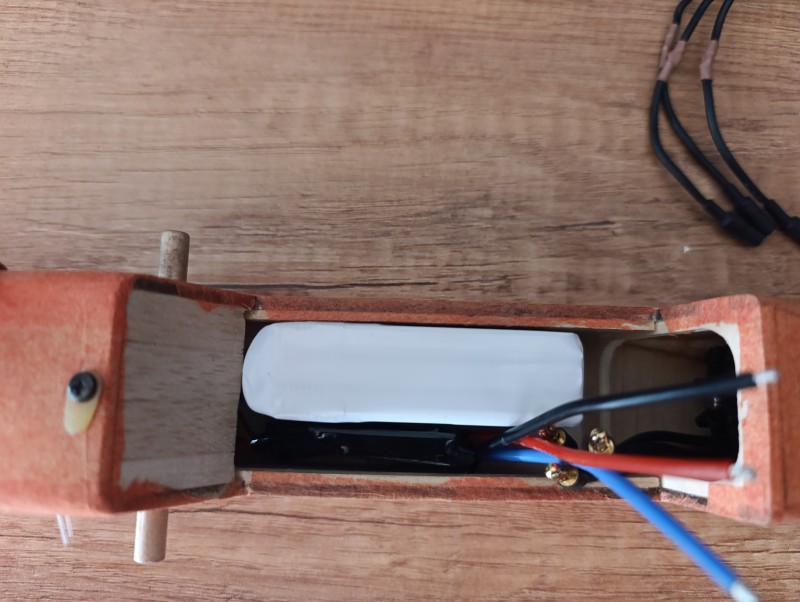

Mam nadzieję że tak będzie :) Wszystko dotarło, jest włożone do modelu. Regulator zaprogramowany. Mam nadzieję, że w niedzielę uda się oblatać model. Czas pokarze :nieufny:
Mała rzecz a cieszy :arrow:
zakupy.jpg [ 3.16 MiB | Przeglądane 1190 razy ]
Wszystko znalazło swoje miejsce :arrow:
widok.jpg [ 2.71 MiB | Przeglądane 1190 razy ]
Widok na kadłub :arrow:

Całość wygląda tak :arrow:
IMG_20260829_110701.jpg [ 6.7 MiB | Przeglądane 1166 razy ]
IMG-20260829-WA0015.jpeg [ 734.5 KiB | Przeglądane 1166 razy ]

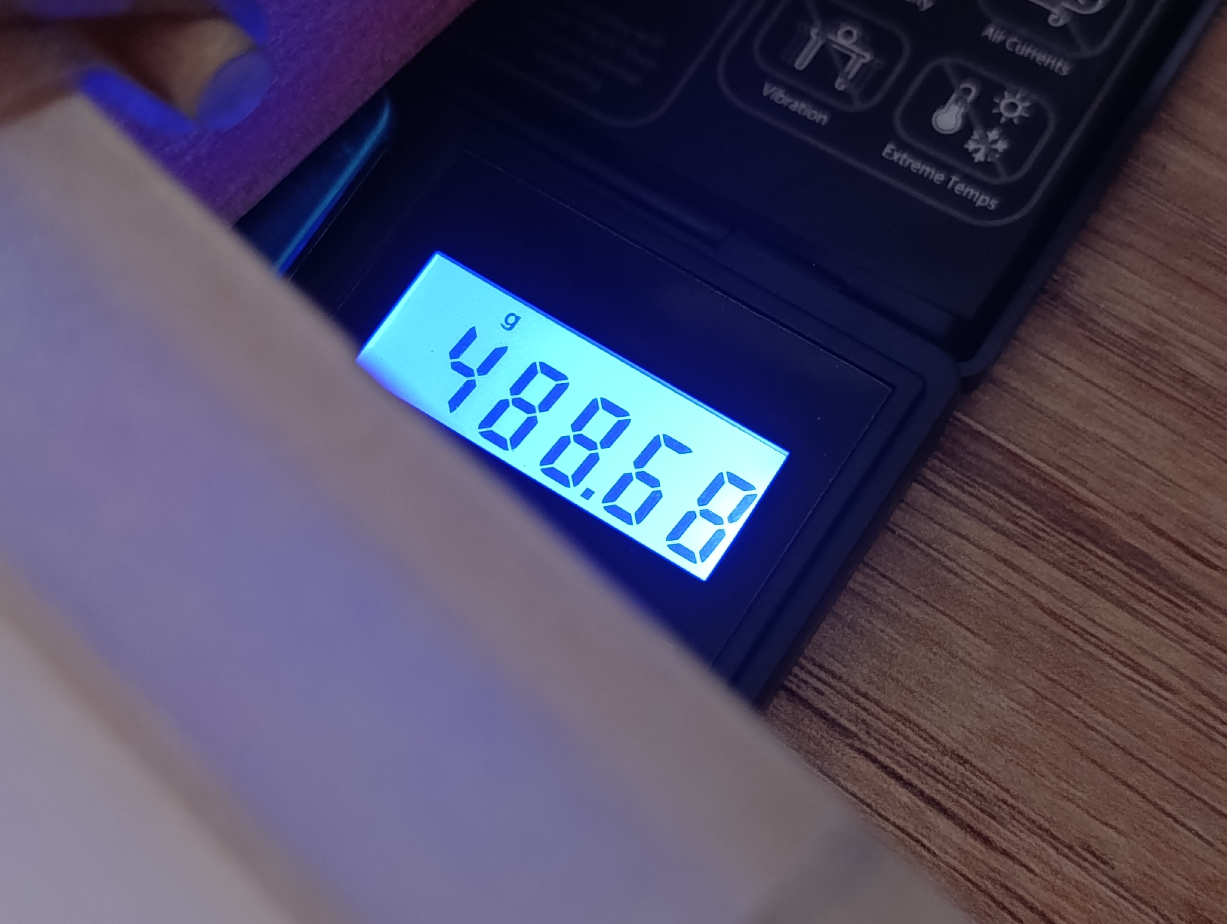

A waga modelu przed wyważeniem (troszkę leci na dziób) wyniosła tyle :arrow:
IMG_20260829_112610.jpg [ 1.48 MiB | Przeglądane 1166 razy ]

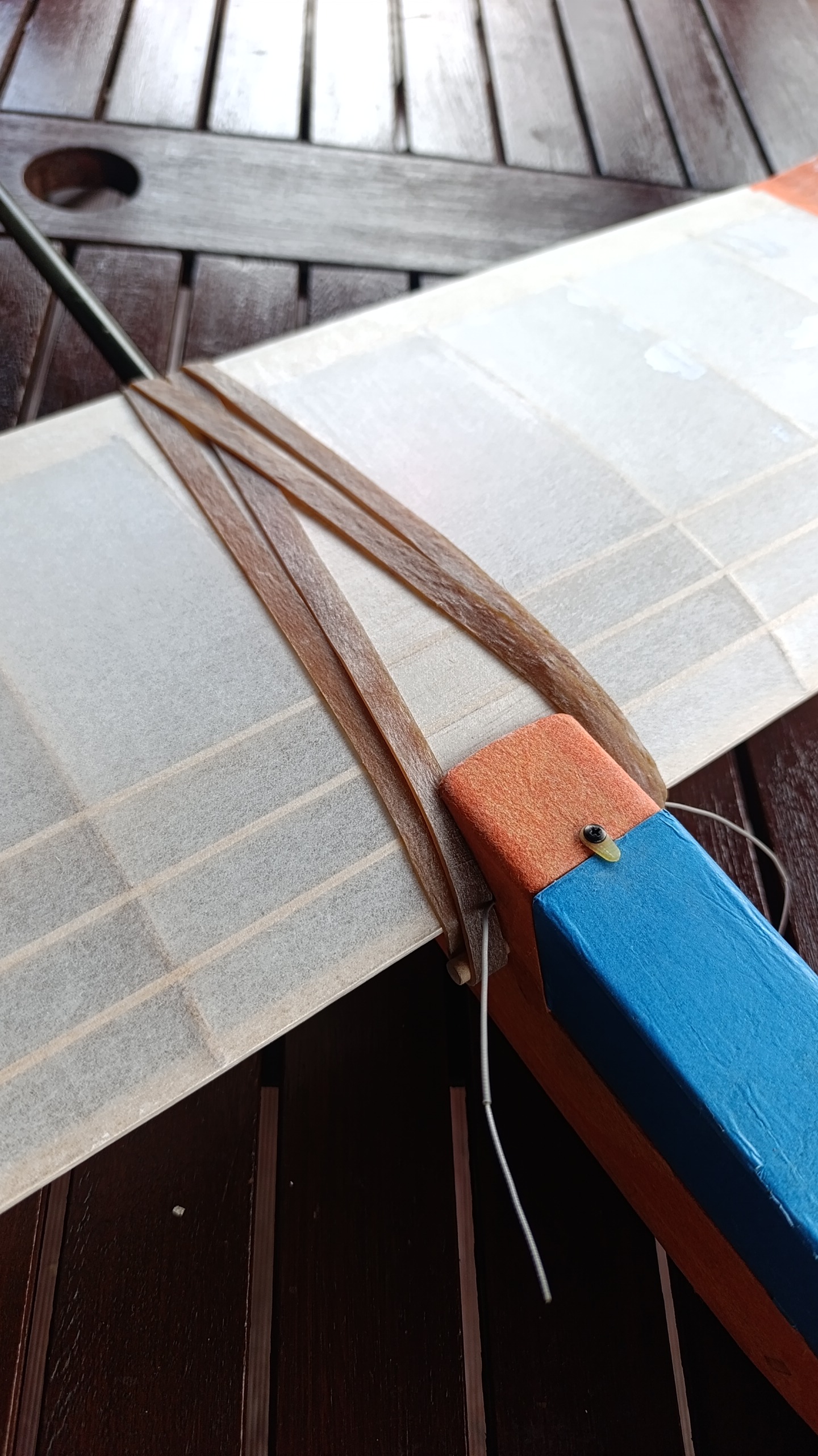

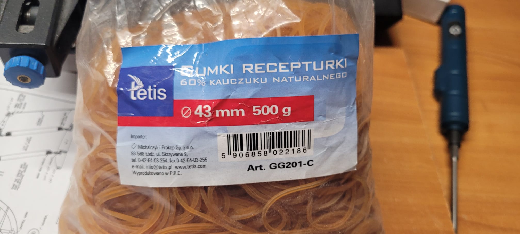

Jeżeli mogę coś doradzić - zmień gumki.
Kupiłem zwykłe recepturki , guma silikonowa ok 50 mm średnicy , rozciągają się do 250. Uważam że nie ma nic lepszego.
Pojedyncze mają słabszy naciąg - łatwiej się zakłada. Daje po 3 ...4 na stronę i jest lux. Znacznie tańsze . Jak się zmęczą - wymieniam. Nigdy nie pękły wszystkie na raz.
Miałem takie jak Ty - szybko się zdegradowały.
