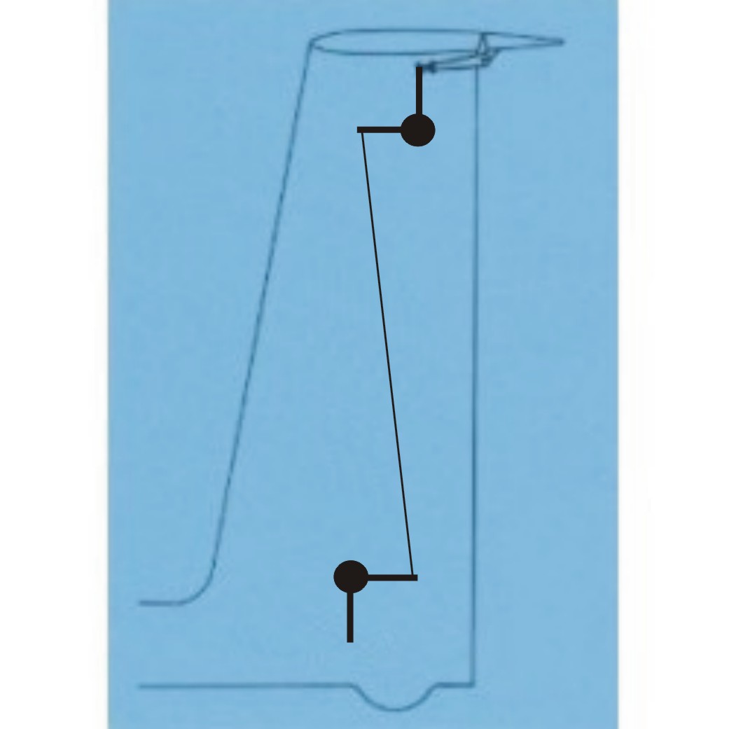

 Tytuł: Re: SZD Junior
PostNapisane: piątek, 25 sierpnia 2017, 14:40
T.jpg [ 8.36 KiB | Przeglądane 18762 razy ]
T2.jpg [ 55.55 KiB | Przeglądane 18762 razy ]
PostNapisane: piątek, 25 sierpnia 2017, 16:06
bobik napisał(a):
w Pilatus B-4 tak:
To rozwiązanie biorę pod uwagę. Dziękuję

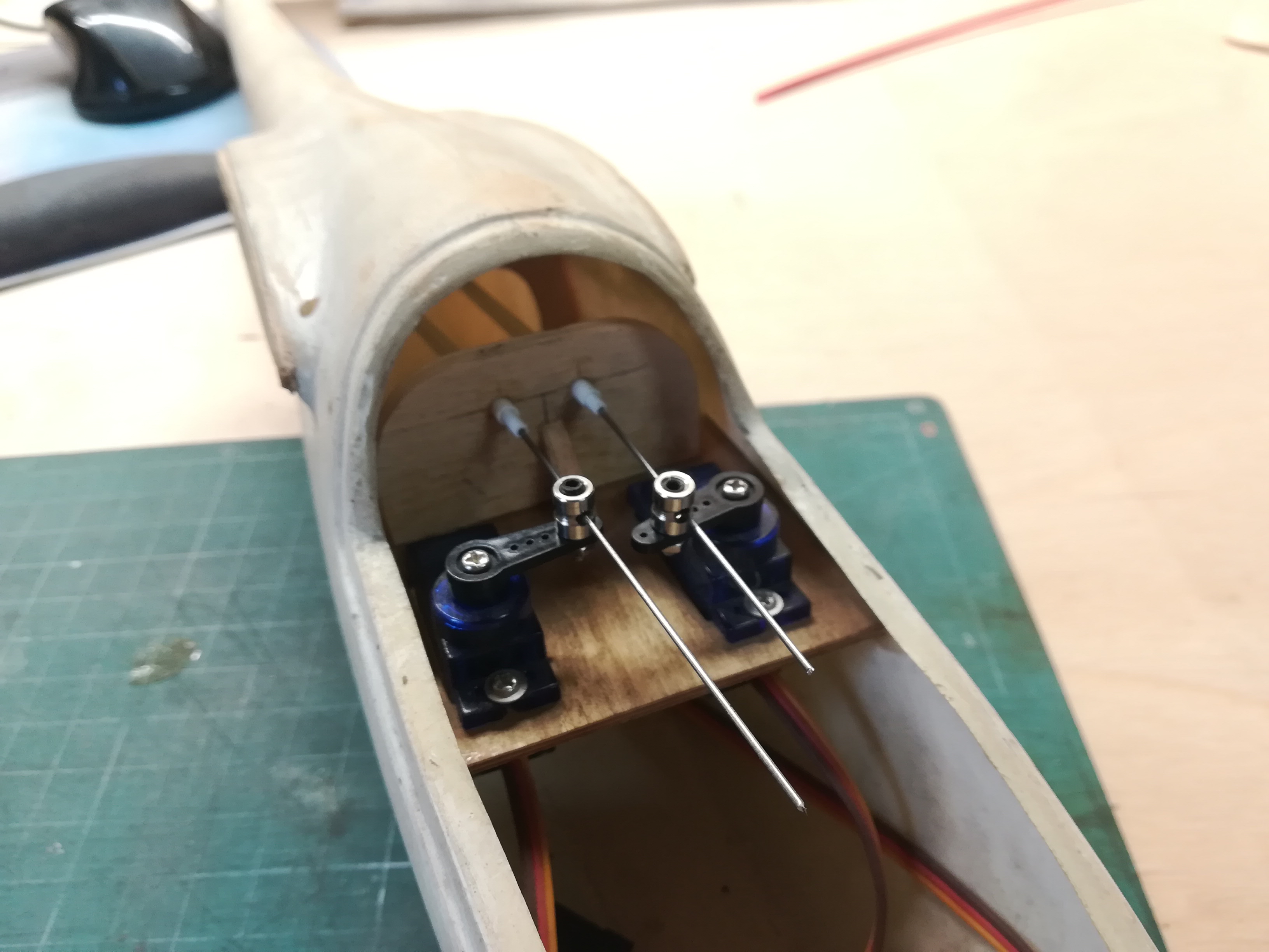

PostNapisane: niedziela, 6 sierpnia 2023, 17:16
Spróbuję przez tapatalk Obrazek
Frezarka się przydała.
Frez 1mm zrobił robotę
Podłączyłem odbiornik i po sprawdzałem co nieco. Wychylenia myślę że OK. Muszę tylko dokleić obudowę cięgna do kadłuba bo w jednym kierunku jest super a w drugim troszkę słabo.
