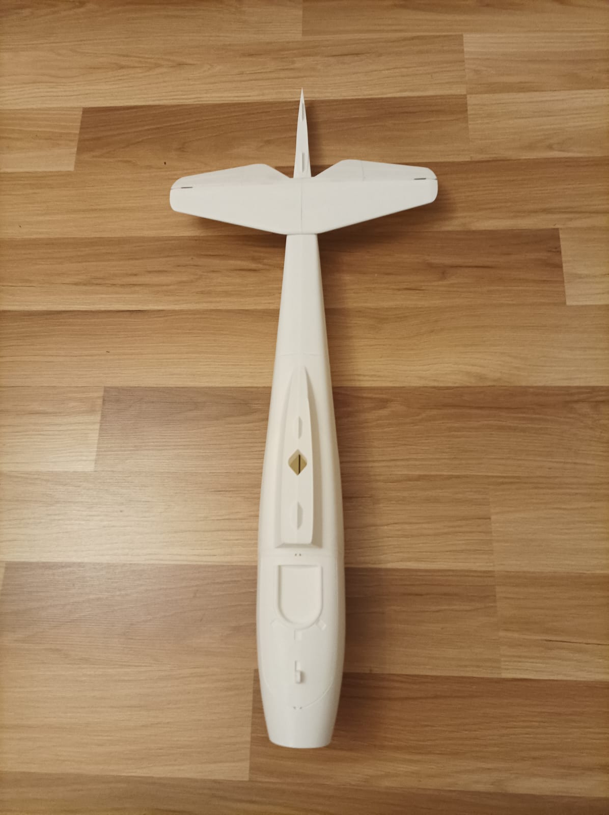

Najpierw wydrukowałem kadłub
kadłub.jpeg [ 131.03 KiB | Przeglądane 8496 razy ]

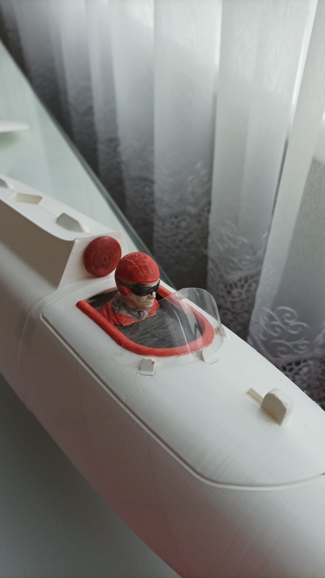

W kabinieposadziłęm pilota którego pomalowałem farbkami podkradzionymy córce :lol:
pilot.jpeg [ 91.37 KiB | Przeglądane 8496 razy ]

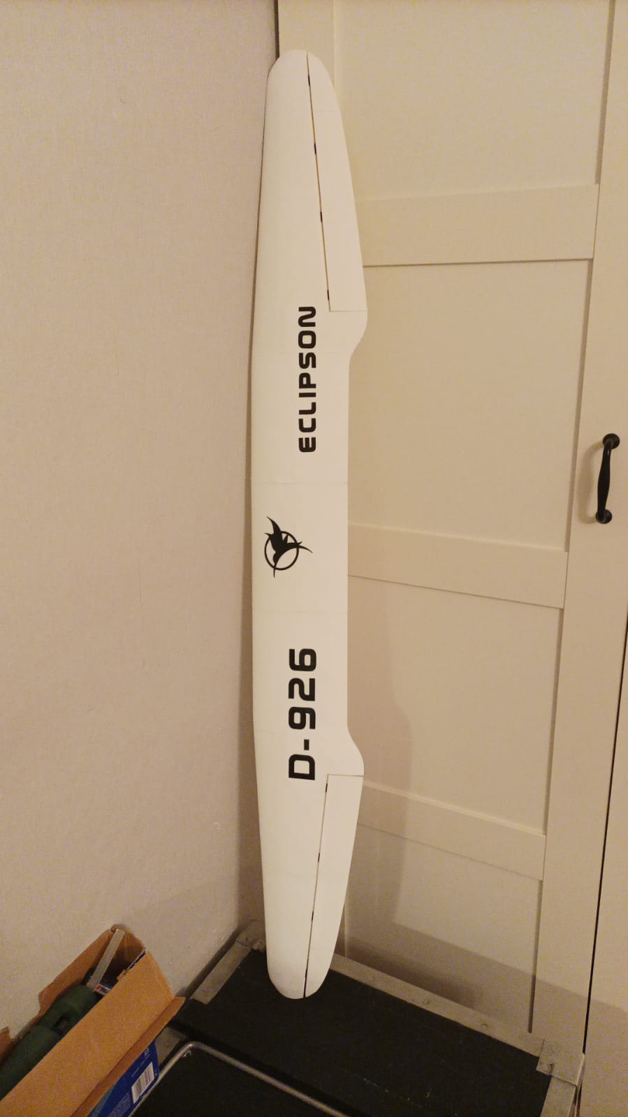

A potem wydrukowałem skrzydło
skrzydło.jpeg [ 79.33 KiB | Przeglądane 8496 razy ]
