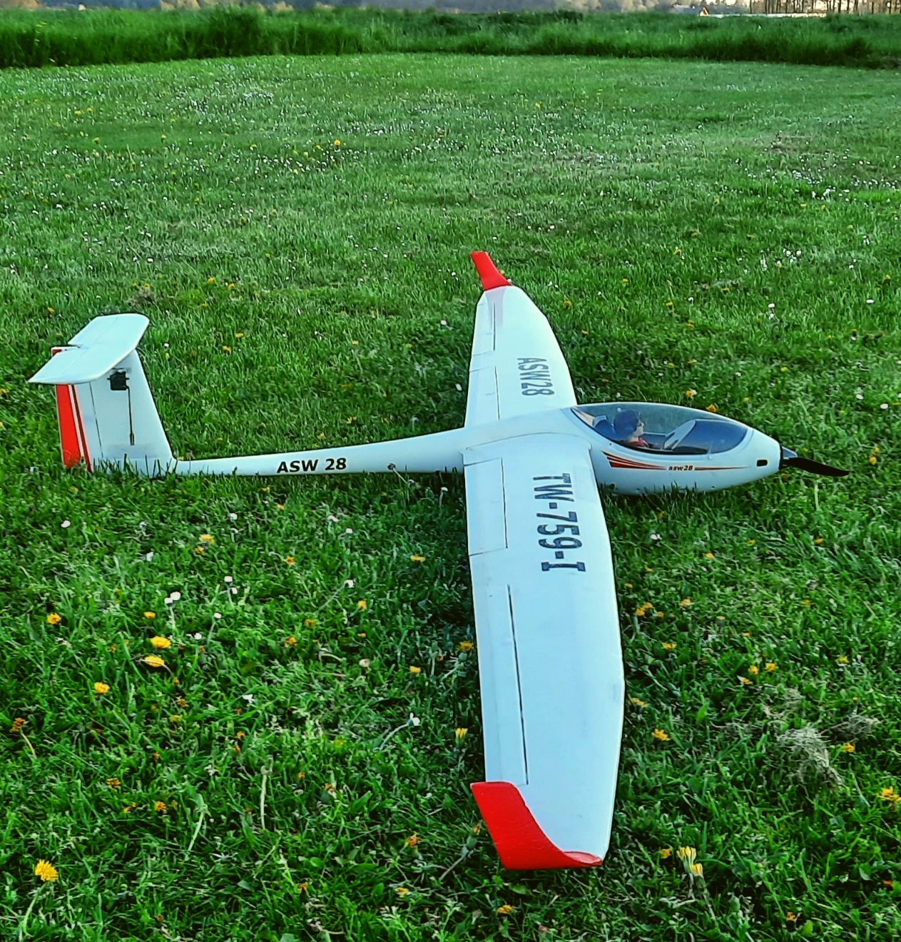

Żeby nie było, że bez fotek się nie liczy:
asw28 2.jpg [ 240.42 KiB | Przeglądane 13042 razy ]
asw28 1.jpg [ 264.69 KiB | Przeglądane 13042 razy ]
