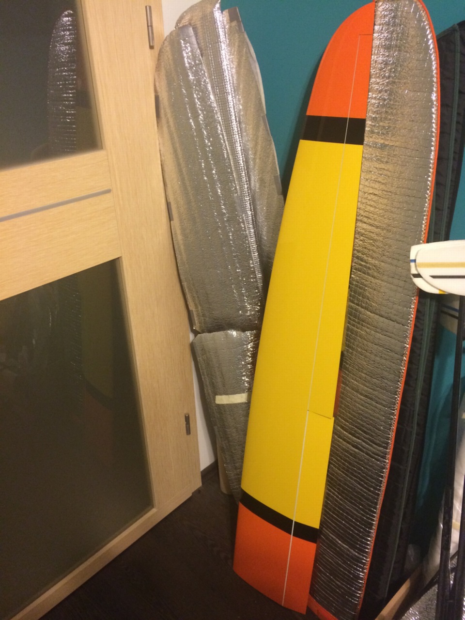

Są nowe skrzydła do Toxica i pojawiło się trochę czasu to pora je uzbroić. Szczególnie ze kadłub już gotowy czeka żeby polecieć.
Komentarz: Skrzydła
IMG_57261.JPG [ 276.89 KiB | Przeglądane 5577 razy ]

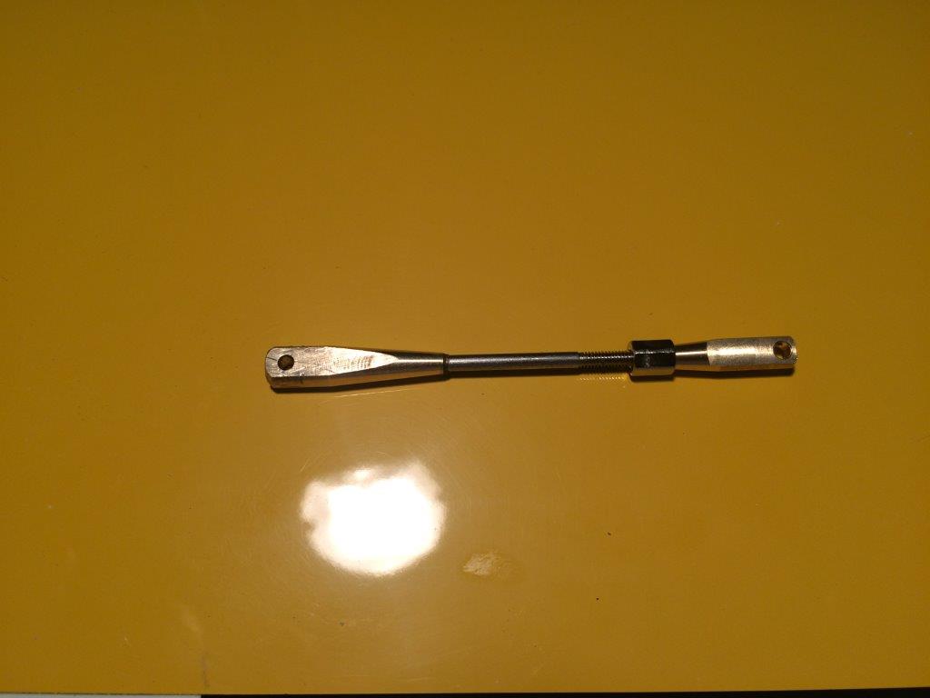

Następnie przygotować popychacz...
Komentarz: Popychacz
IMG_5968.JPG [ 34.27 KiB | Przeglądane 5410 razy ]

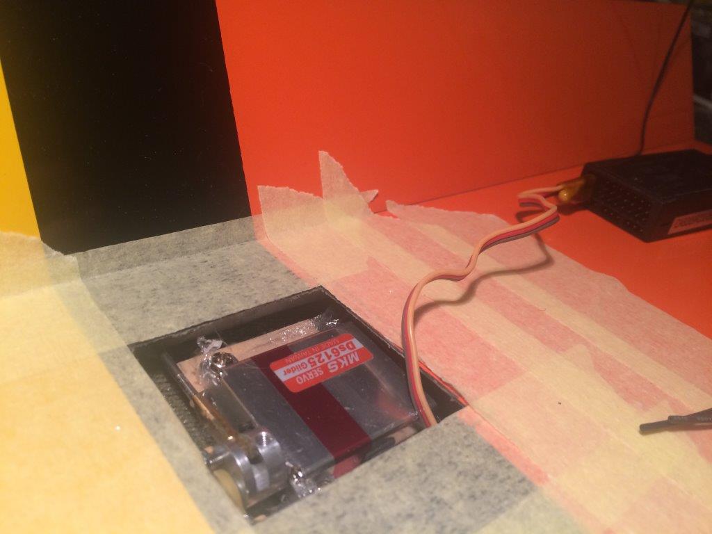

Kolejna czynnością było oklejenie otworu, owinięcie serwa taśmą i złożenie całego układu.
Komentarz: Przymiarka
IMG_5956.JPG [ 100.82 KiB | Przeglądane 5410 razy ]
Kolejna czynność to przymierzenie i sprawdzenie technologii montażu na sucho. Kolejna czynność to zmatowienie i szybkie odtłuszczenie otworu na serwo. Następnie włącza się aparaturę, podłącza sie serwo do odbiornika i ustawia się offset na serwie klapy (ja ustawiłem tu 85% albo 90% - u mnie serwa chodzą w zakresie +150% -150%). Kolejna czynność to ustawienie i zaklejenie (taśmą) lotki i klapy w pozycji zerowej. Następnie szybciutko rozrobiłem żywice 5 minutową, potem dodałem mikrobalon. Kolejne prace musiałem wykonywać szybciutko. Posmarowanie w otworze serwa miejsc gdzie będzie ramka serwa i łożysko, posmarowanie uchwytu łożyska i ramki serwa. Najpierw włożyłem do otworu łożysko, i bez dociskania ustawiłem je w miejscu gdzie miało być. Potem włożenie serwa z ramką, i szybki montaż popychacza. Wszystko przy podłączonym serwie do włączonego odbiorniku i nadajniku. Założenie łożyska na oś i ... dociśniecie wszystkiego ciężarkami.
