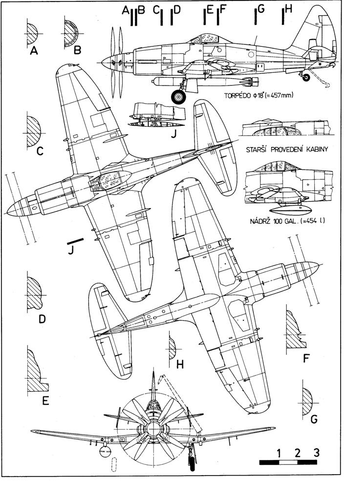

Lub tak:
Wyvern-1.JPG [ 131.42 KiB | Przeglądane 29826 razy ]

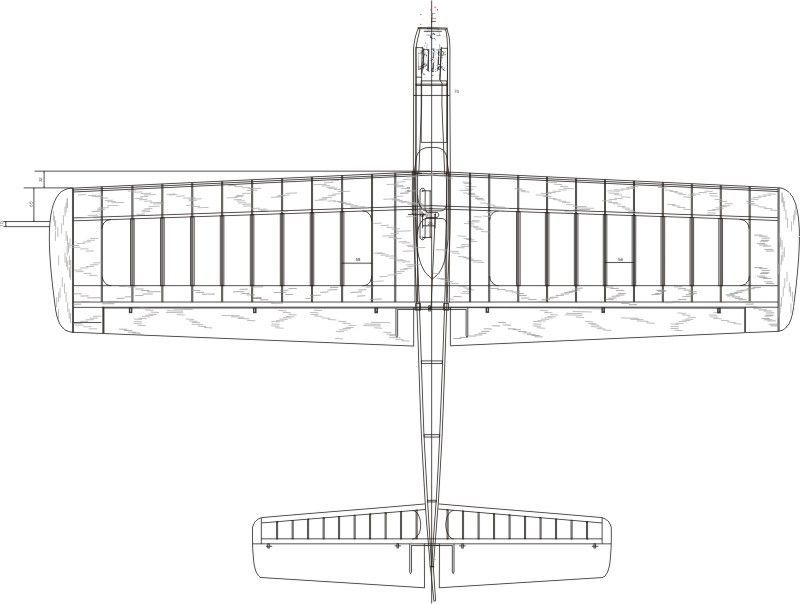

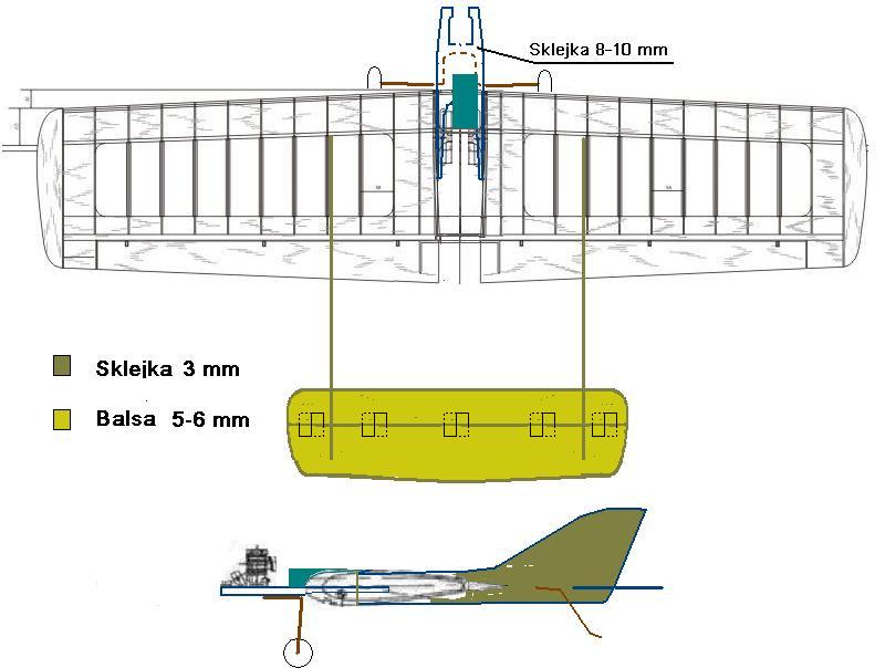

I rysujemy model:
Akro 1D Konstr.JPG [ 152.82 KiB | Przeglądane 29826 razy ]
Ustalamy sobie parametry pod nasze potrzeby:
Akro 1D Konstr trener.JPG [ 158.47 KiB | Przeglądane 29826 razy ]

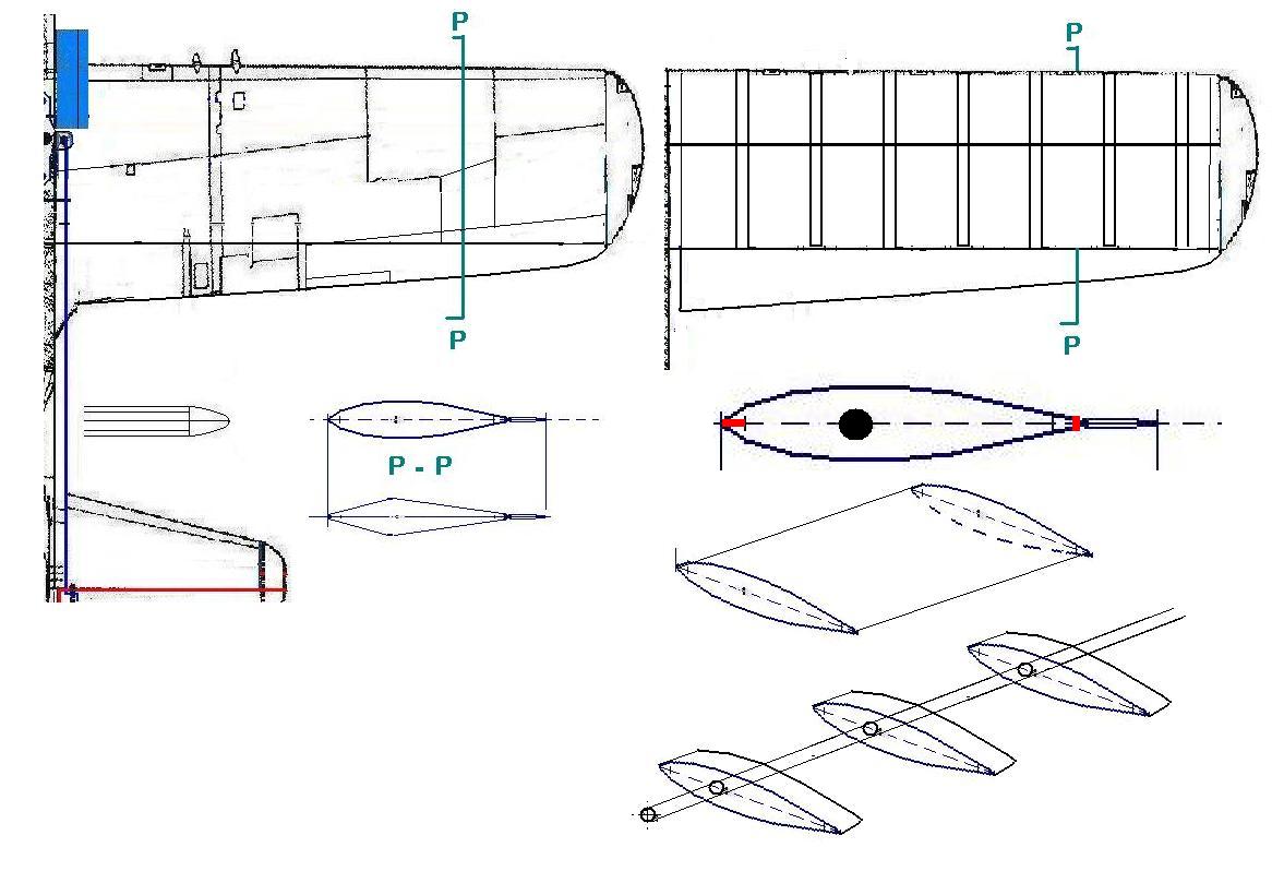

Potem myślimy, po kolei, jak zbudować np. skrzydło:
Akro 1D Konstr Skrz.JPG [ 101.29 KiB | Przeglądane 29826 razy ]
Przykładowo wycinamy bloczek ze styropianu, tniemy na żeberka np. gr. 20 mm, nawlekamy na kołek, wklejamy na natarciu i spływie listwy bądź płaskowniki i oblekamy później pokryciem z podkładów o dowolnym kolorze gr. 3 mm.
Skrzydło oczywiście może być konstrukcyjne z innych ulubionych materiałów, bądź rdzeniem ze styropianu, czy wręcz wycięte na gotowo ze styroduru odpowiednio wydrążonego wewnątrz i przez to wystarczająco sztywnego.

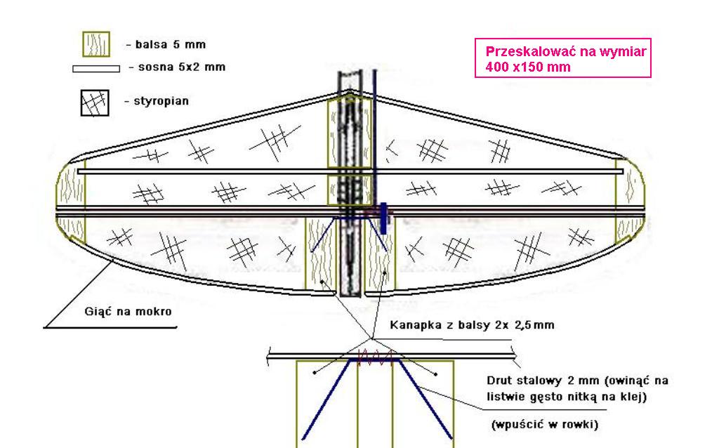

 Tytuł: Re: Trenerek na uwięzi.
PostNapisane: sobota, 15 listopada 2014, 19:52
Poszperam i pomierzę i podam.
Na razie statecznik poziomy rozrysowałem.
Tu proporcje tylko do tego trenerka.
Akro statecznik.JPG [ 81.04 KiB | Przeglądane 29365 razy ]
ED: proporcje do akrobata bez względu na rozpiętość, sądzę, posprawdzam, podam.

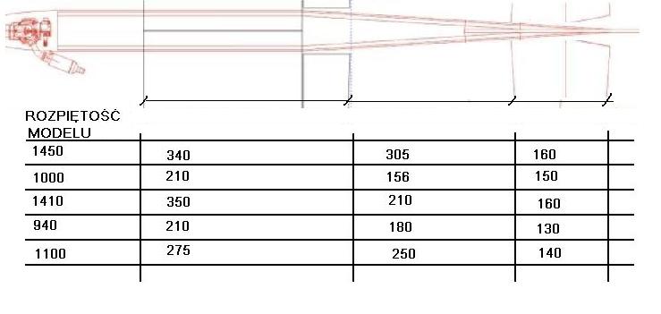

PostNapisane: wtorek, 18 listopada 2014, 18:47
Tabela.JPG [ 33.94 KiB | Przeglądane 29332 razy ]
Taką tabelkę sporządziłem z najważniejszej jak sądzę proporcji rozmieszczenia skrzydła i statecznika na kadłubie z rysunków pięciu akrobatek.
Długość kadłuba w różnych modelach zależy od długości nosa, (pojemność/masa silnika), i kształtu statecznika pionowego, dlatego pomijam.
Różne silniki, bo dopuszczone są do 15 ccm, a w praktyce od 5 -10 ccm. To moja wiedza sprzed lat.
Myślę, że te proporcje nie zmieniły się.

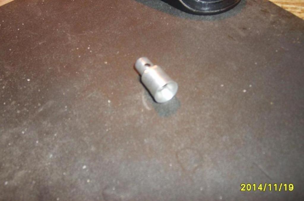

Poruszę jeszcze temat silników.
Coraz rzadziej można dostać silnik z dyszą, a te najbardziej nadają się do uwięzi. Większość silników produkowana jest z gaźnikami RC. Moja ostatnia popełniona uwięziówka (tuż przed wyjazdem do Anglii) latała na MVVS 3,5. Problem gaźnika rozwiązałem w ten sposób, że na kadłubie miałem zamontowaną dźwignię sterującą przepustnicą. Dźwignia była spasowana na tyle ciasno, żeby ją ruszać ręką a żeby nie luzowała się podczas lotu. Silnik uruchamiałem na niskich obrotach, potem dźwignia na maxa i w górę.
PostNapisane: środa, 19 listopada 2014, 18:01
Posty: 1618
Ja po prostu wykręcałem gaźniki RC i dotaczałem kominek gaźnika o odpowiedniej długości co zapewniało jednostajną i stabilną pracę silnika na średnich i wyższych obrotach. Wysokość takich gaźników sięgała 16- 18mm ponad iglicę rozpylacza.

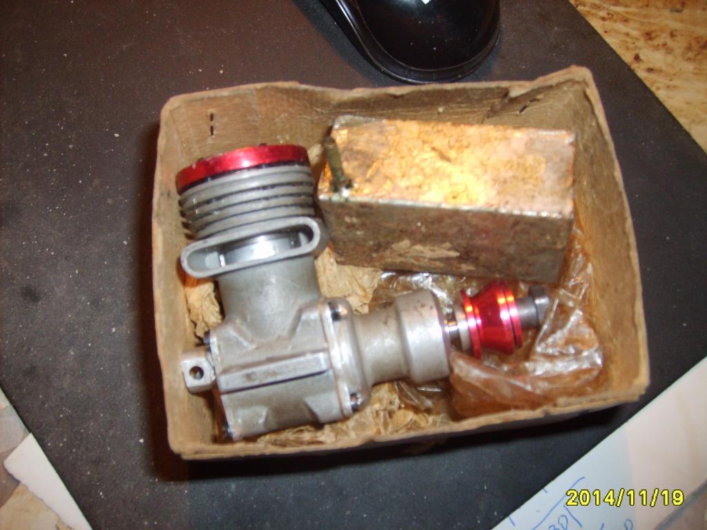

PostNapisane: środa, 19 listopada 2014, 18:48
Takie?
S5000288.JPG [ 97.06 KiB | Przeglądane 21490 razy ]
Silnik z tamtych czasów został mi tylko jeden. Taka żarówka 5 - teczka.
S5000002.JPG [ 132.84 KiB | Przeglądane 21490 razy ]
PostNapisane: czwartek, 20 listopada 2014, 07:34
No jeszcze dochodzi rozpylacz i iglica. I tu jest większy problem, bo prawidłowe dorobienie tych części w warunkach amatorskich jest raczej niemożliwe.

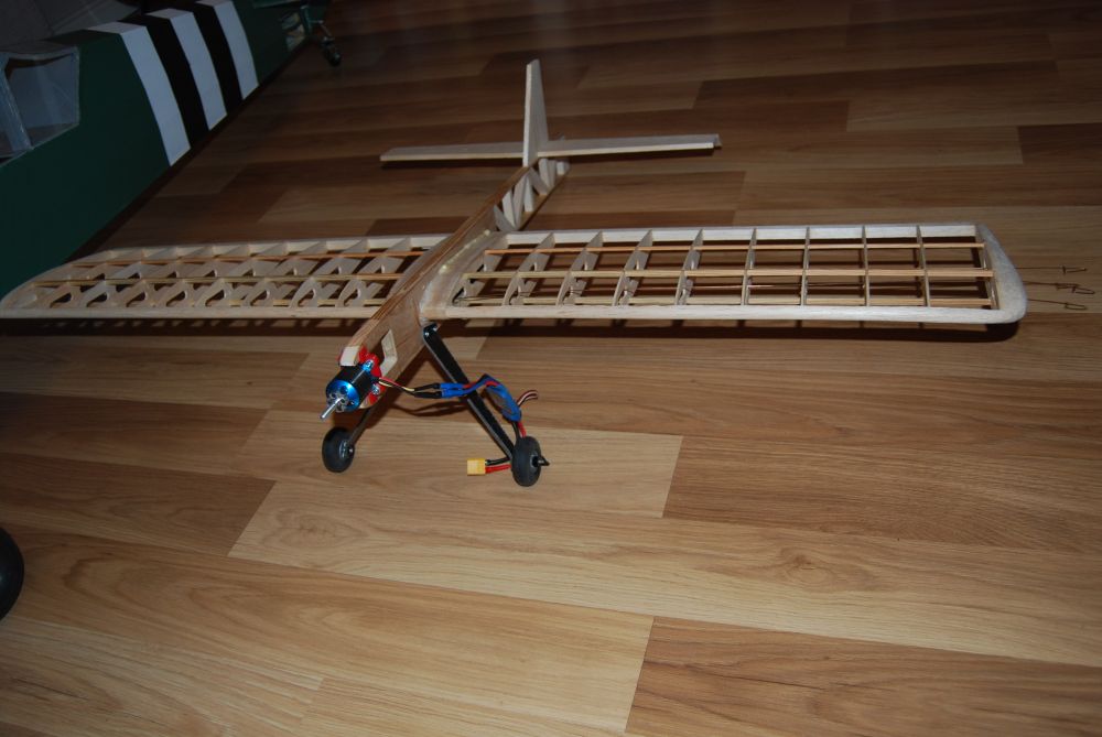

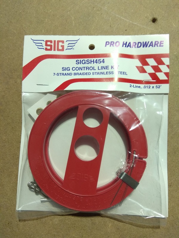

PostNapisane: poniedziałek, 19 czerwca 2017, 21:00
Trenerek już prawie, prawie :lol:
Niestety sprzedawca z OLX nie okazał się do końca uczciwy i wyciągnął z zestawu linki i zbiornik. Zbój jeden :(
DSC_0462.JPG [ 142.04 KiB | Przeglądane 20266 razy ]
DSC_0466.JPG [ 146.13 KiB | Przeglądane 20266 razy ]
DSC_0463.JPG [ 141.06 KiB | Przeglądane 20266 razy ]
Oszlifowac klej i okleić resztę zostaje, no i wygięcie popychacza od klap do steru wysokości.
Na razie silnik uruchomię z nadajnika RC bo coś z arduino nie mogę się dogadać. Hubert napisał pięknie działający program.
Na Uno działa niestety wgrać do Pro Mini nie wychodzi.
PostNapisane: poniedziałek, 19 czerwca 2017, 22:09
Adam, na tym ostatnim zdjęciu skrzydło wygląda na zwichrowane.

Linek na rynku coraz mniej. Znalazłem jedynie dostępne 0,3 w ilości 32mb. Nadały by się do tego modelu?
https://modelemax.pl/pl/akcesoria-do-uw ... 32-mb.html
Trochę chyba grubo?

Adam, linki ok.
Mogą być.
