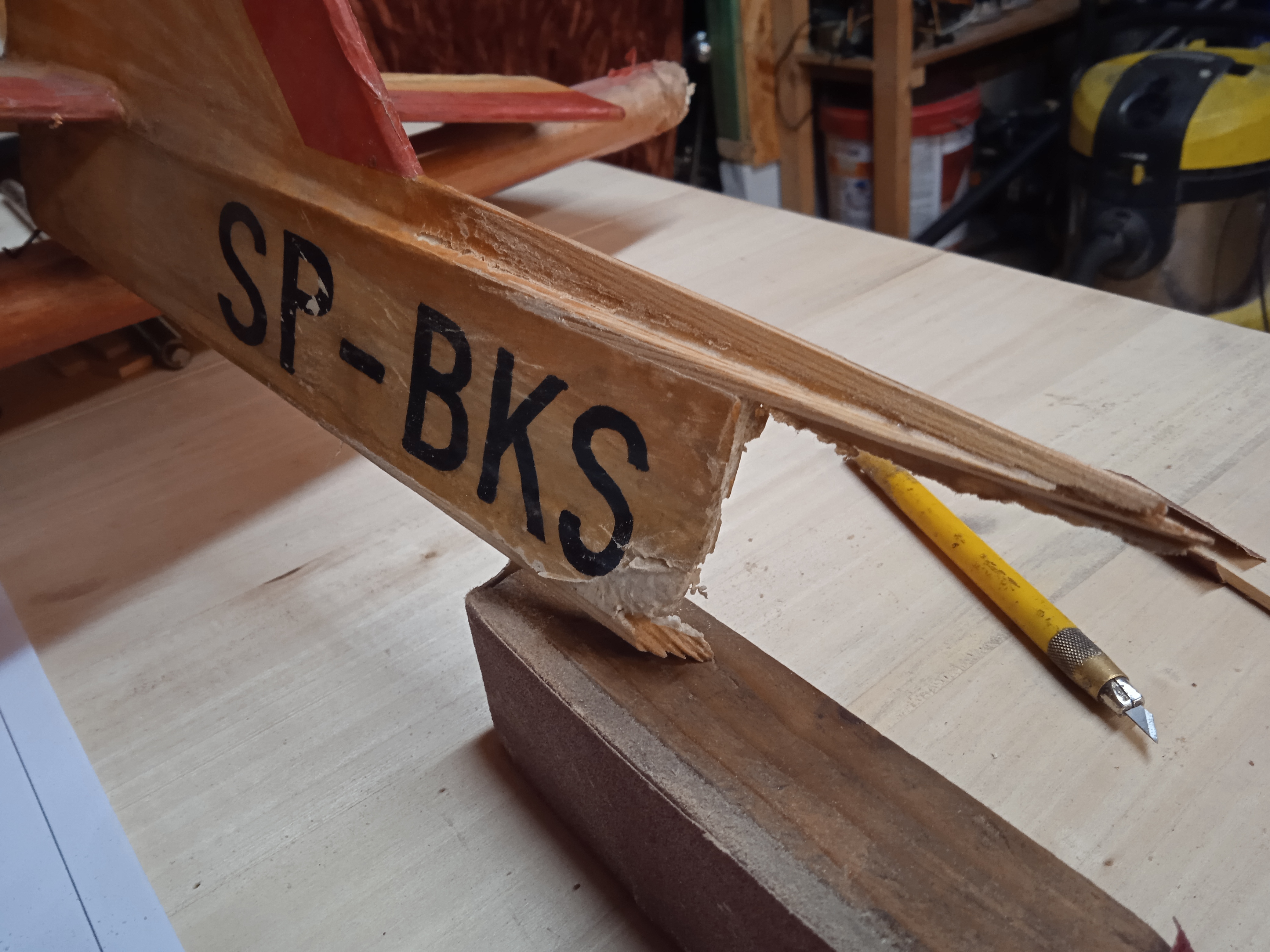

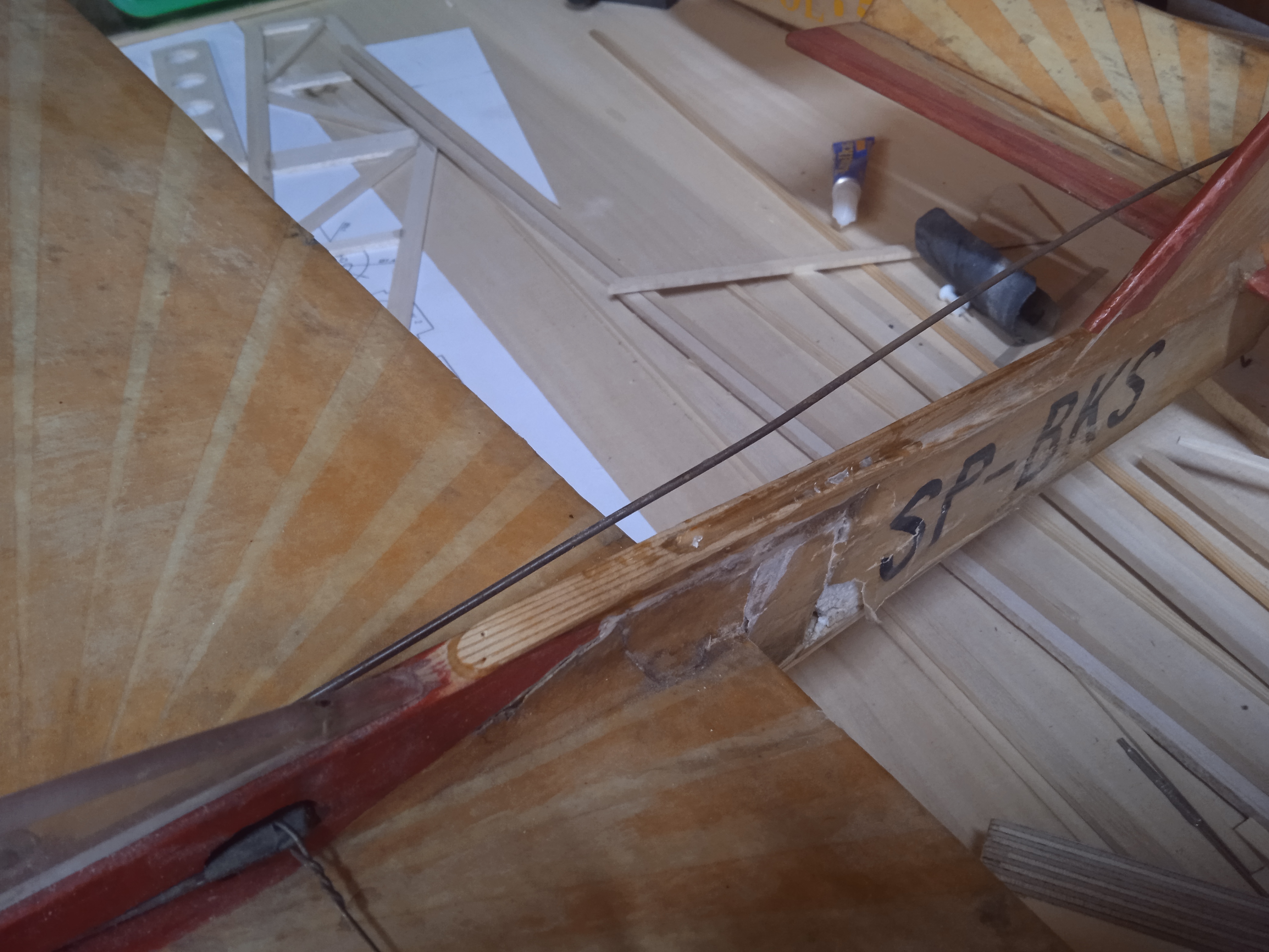

Drogą wymiany trafi do mnie model na uwięzi. Troszkę go naprawiłem. Plan jest taki. Namieszać paliwa z dodatkiem 5 lub 10% nitro. Zebrać wszystko do kupy i polecieć do góry. Silnik będzie palony na desce z owym paliwem. Motorek zacny :arrow: Meteor :) Elementy co by zacząć tą zabawę na załączonych fotografiach :D Mam nadzieję że w przyszłym roku trochę polatam bo ten rok to z modelarstwem miał mało wspólnego :cry:
Komentarz: Złamany w pół
IMG_20231203_123343.jpg [ 3.13 MiB | Przeglądane 12923 razy ]
Trzeba było troszkę pod szlifować i skleić na żywicę

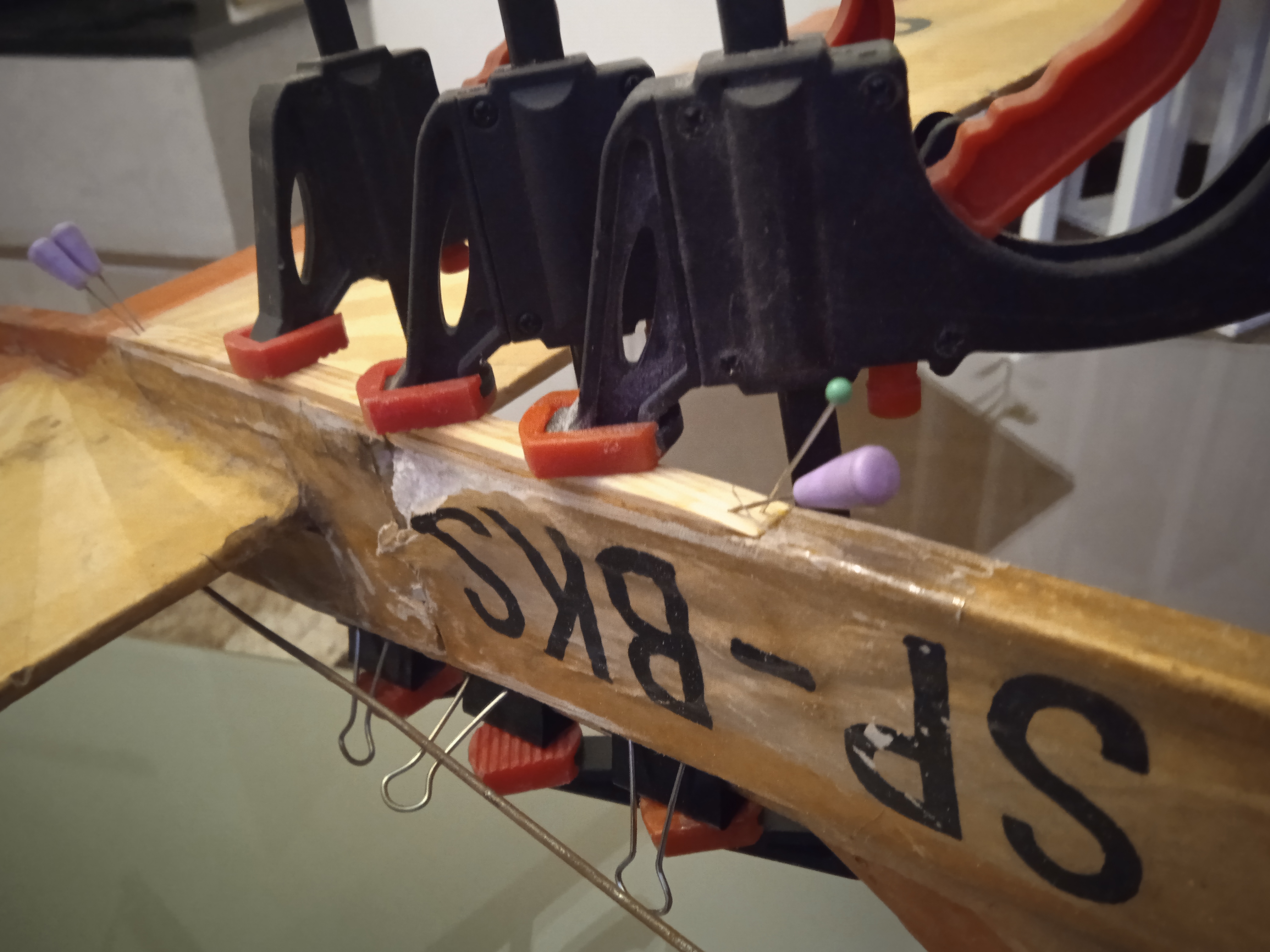

Komentarz: Wzmocnienie dołu ;)
IMG_20231203_183237.jpg [ 2.31 MiB | Przeglądane 12923 razy ]
Komentarz: wzmocnienie góry :)

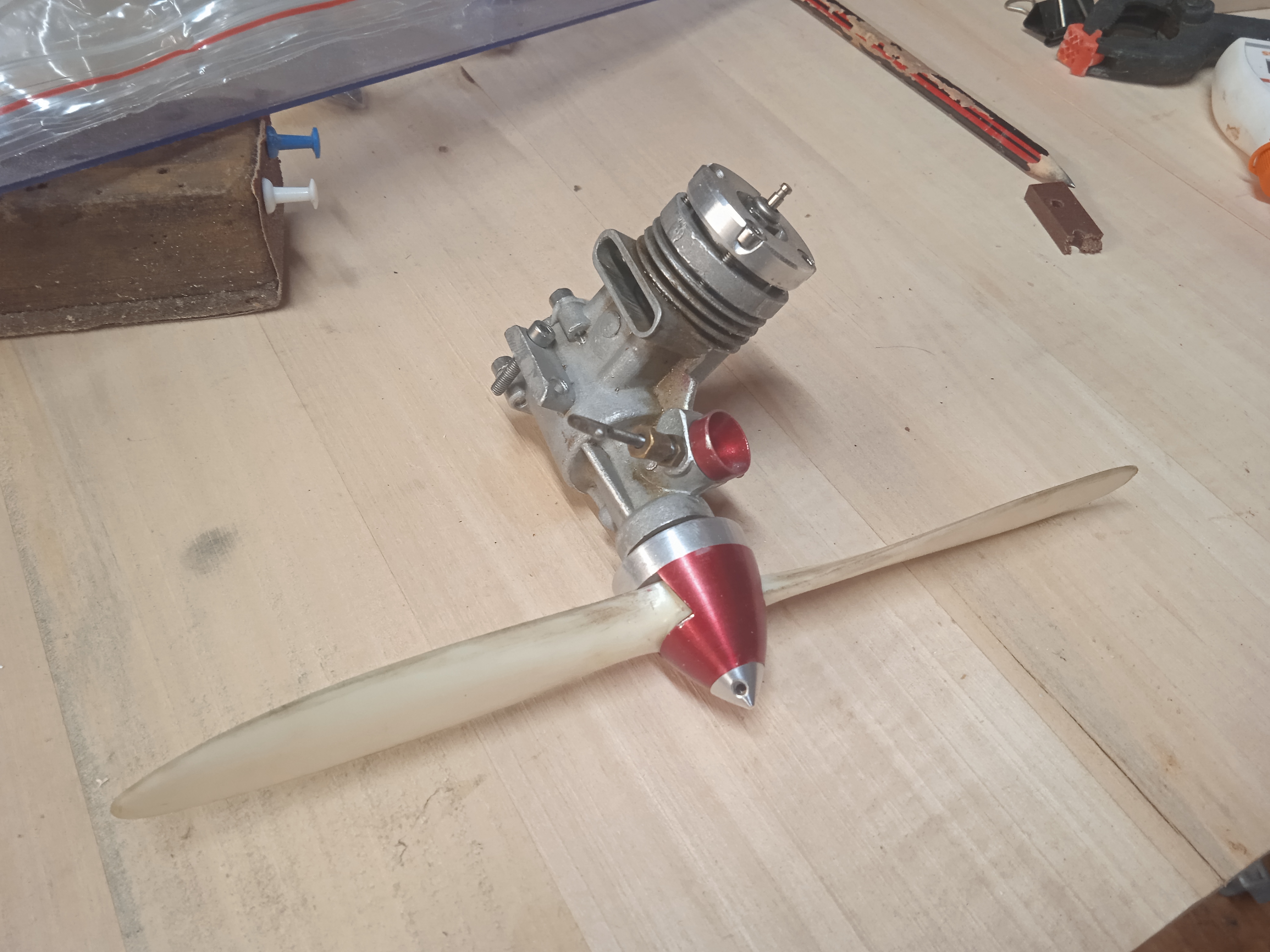

Silniczek :arrow:
Komentarz: Meteor
IMG_20231228_091351.jpg [ 3.08 MiB | Przeglądane 12916 razy ]

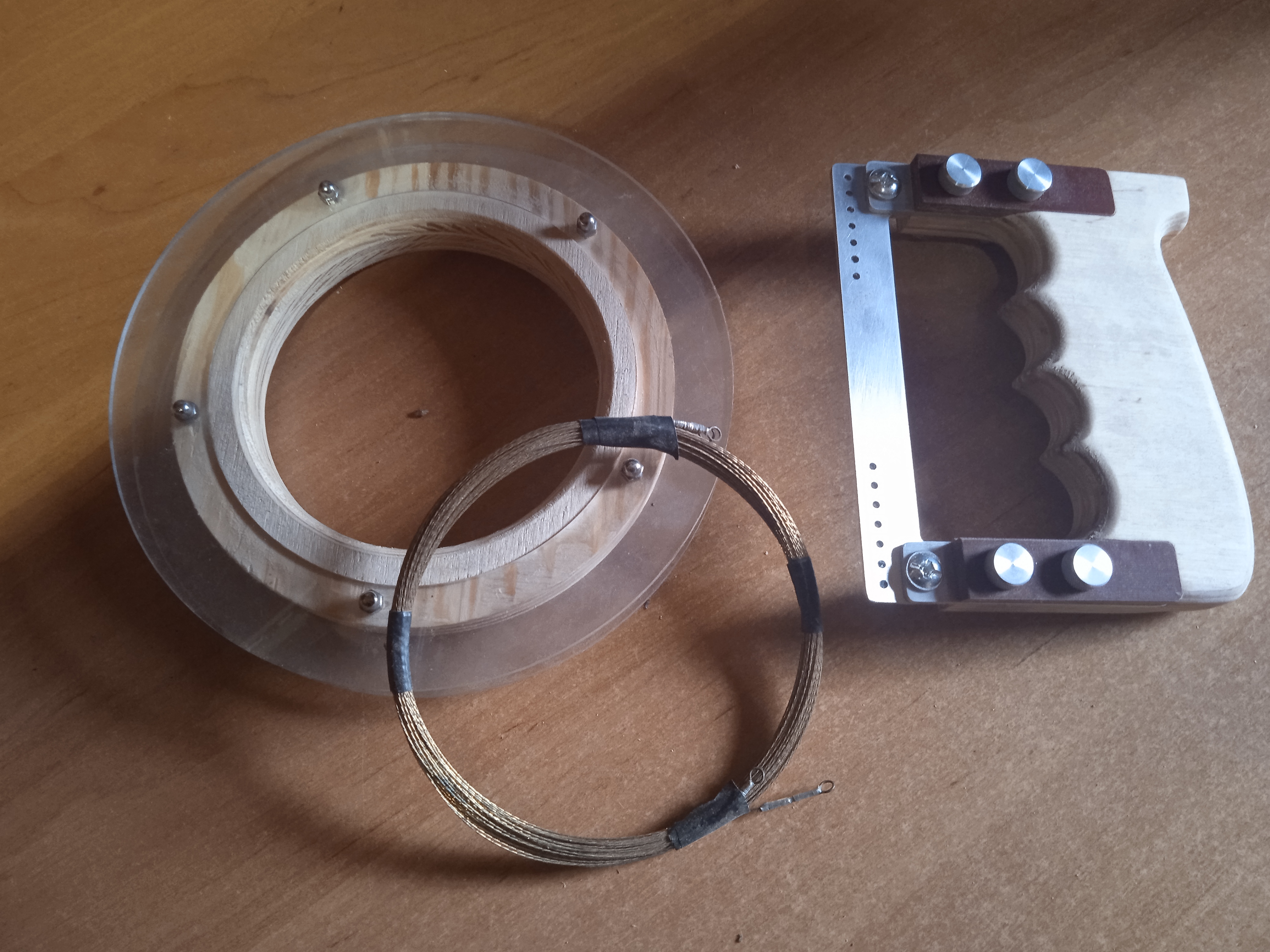

Zestaw CL :D
Komentarz: Linki plus rączka
IMG_20231228_091708.jpg [ 3.39 MiB | Przeglądane 12916 razy ]

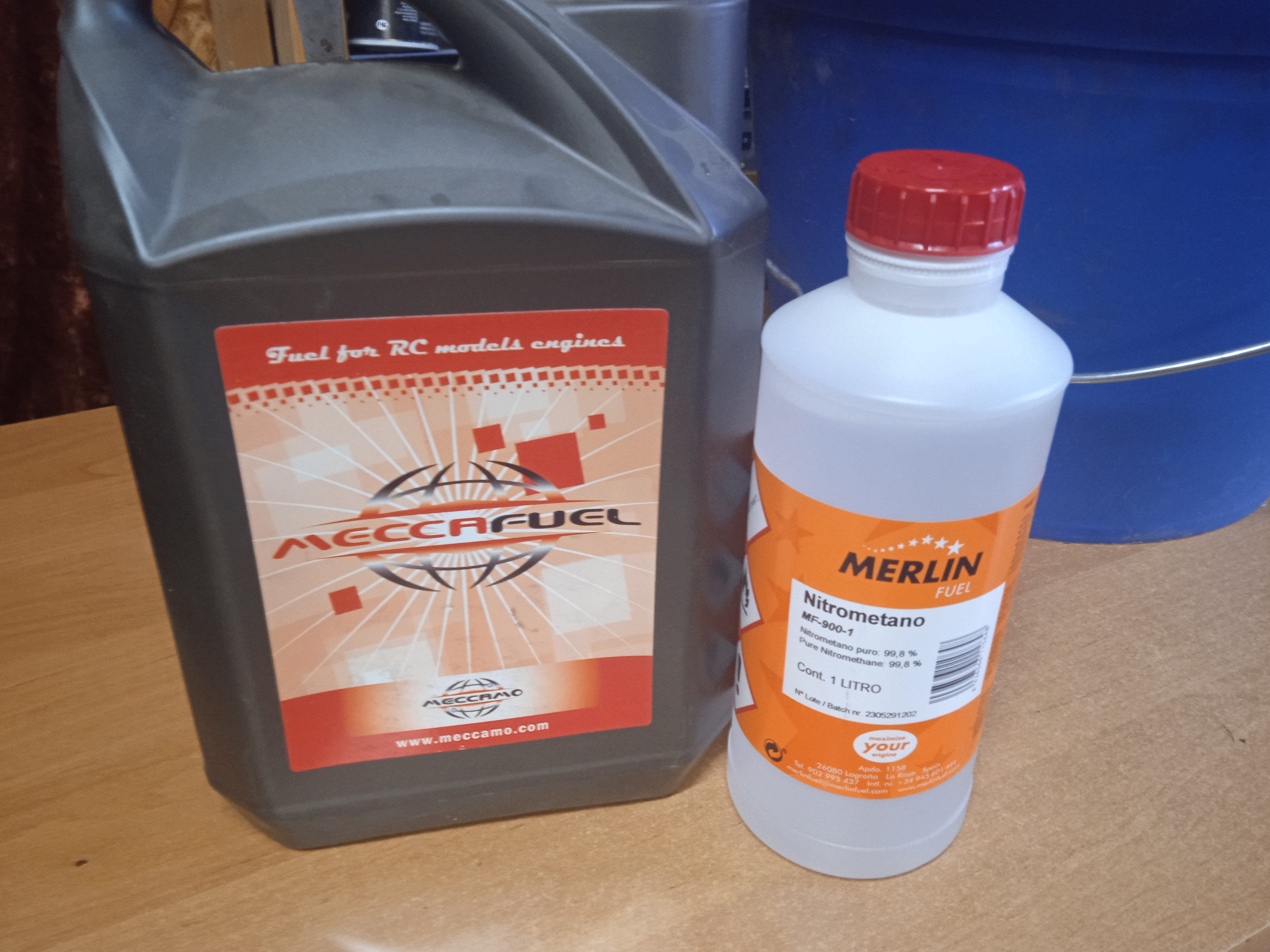

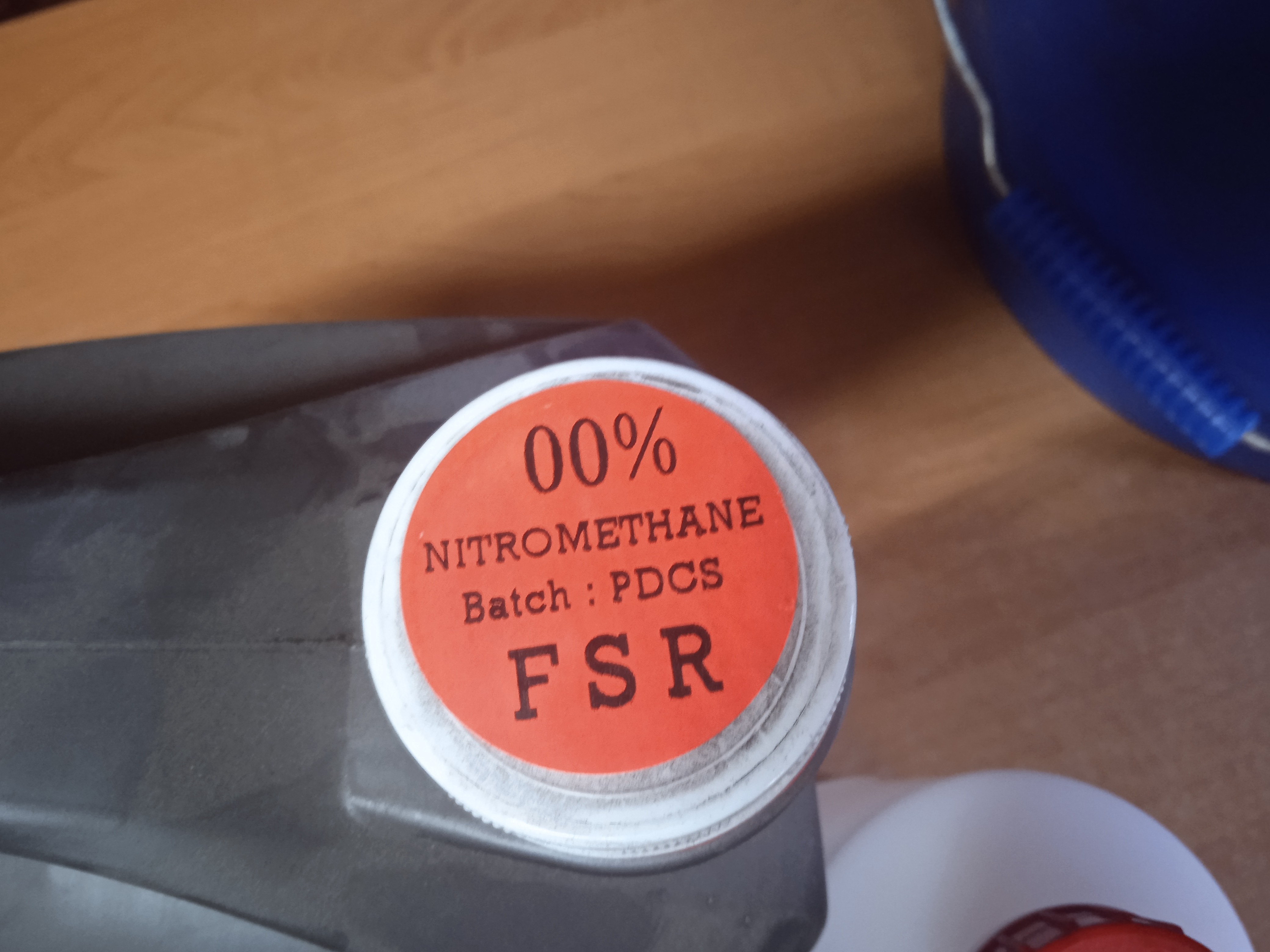

Paliwo plus małe co nieco na poprawienie pracy silniczka :nieufny:
Komentarz: Paliwo plus dodatek ;)
IMG_20231228_091451.jpg [ 3.03 MiB | Przeglądane 12916 razy ]
Komentarz: jeszcze bez nitro :)

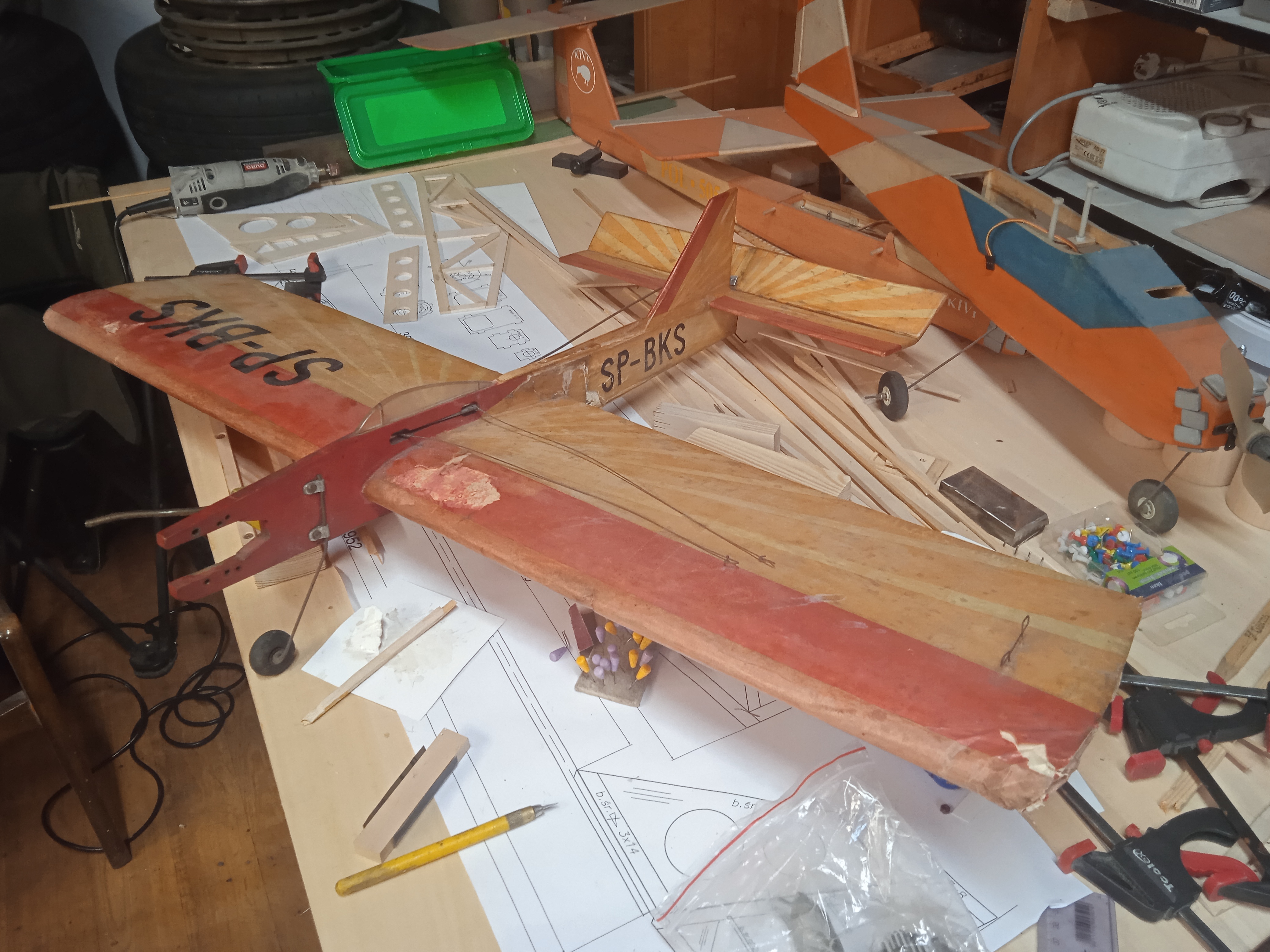

No i samolocik w całej okazałości :arrow:
IMG_20231228_091345.jpg [ 3.38 MiB | Przeglądane 12916 razy ]

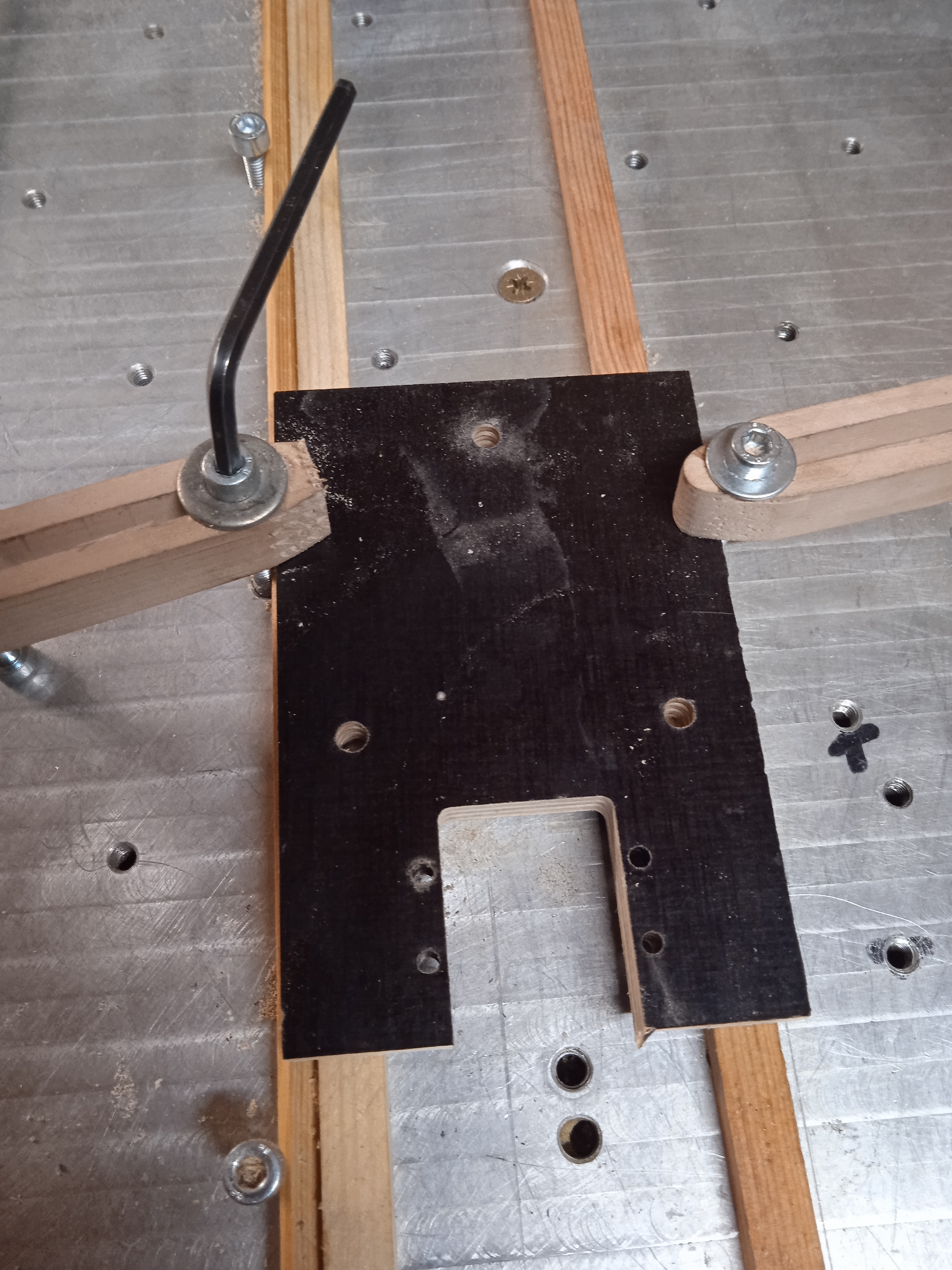

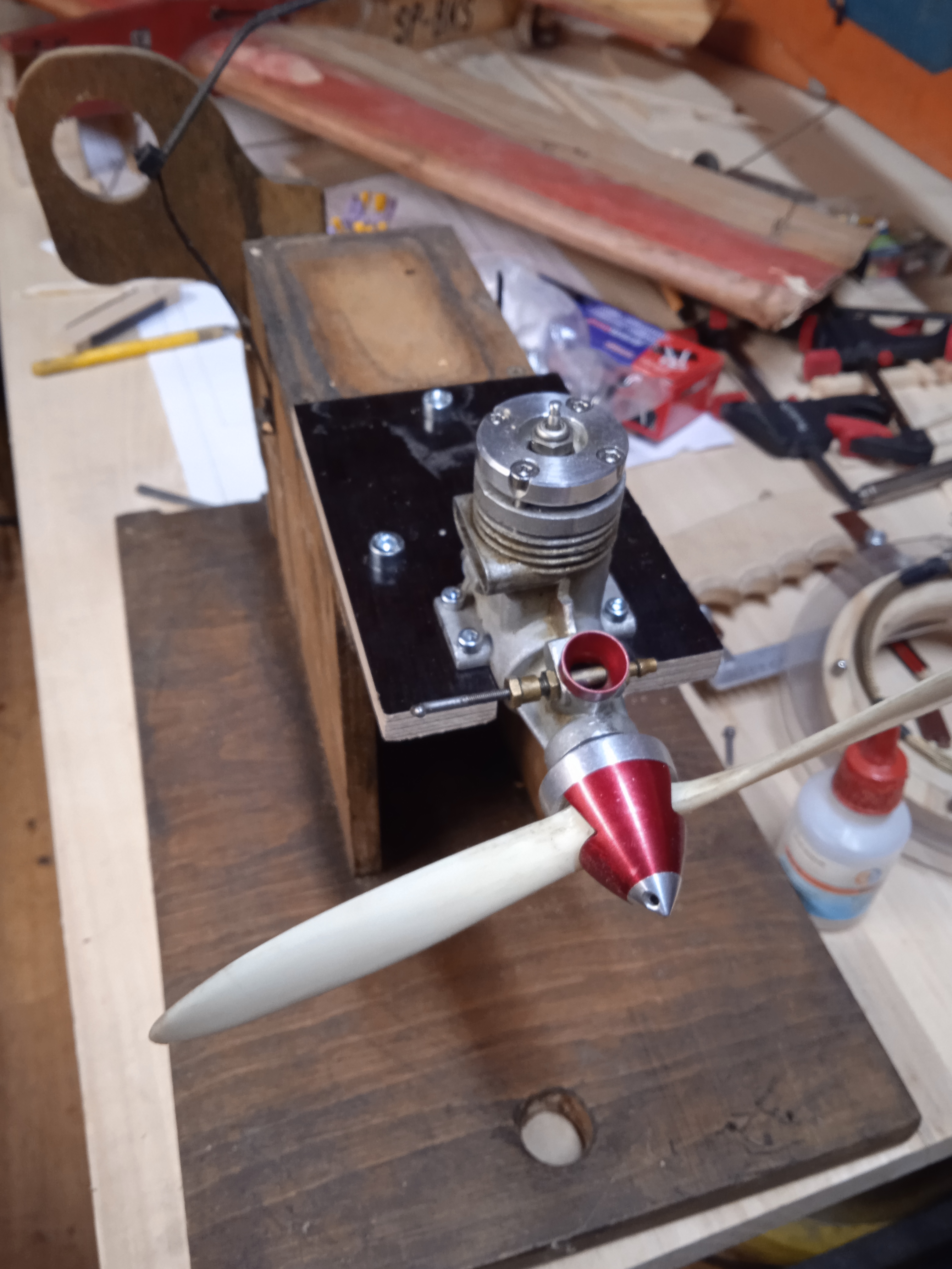

Postanowienie noworoczne: trzeba coś ulotnić :D Tak jak pisałem będę testował silniczek na paliwo z dodatkiem nitro. Dorobiłem sklejkę do przymocowania silniczka Meteor do mojego stanowiska testowego ;)
Oczywiście frezareczka CNC w takich pracach sprawdza się rewelacyjnie :)
IMG_20240102_191440.jpg [ 3.75 MiB | Przeglądane 12670 razy ]
IMG_20240102_193139.jpg [ 2.98 MiB | Przeglądane 12670 razy ]

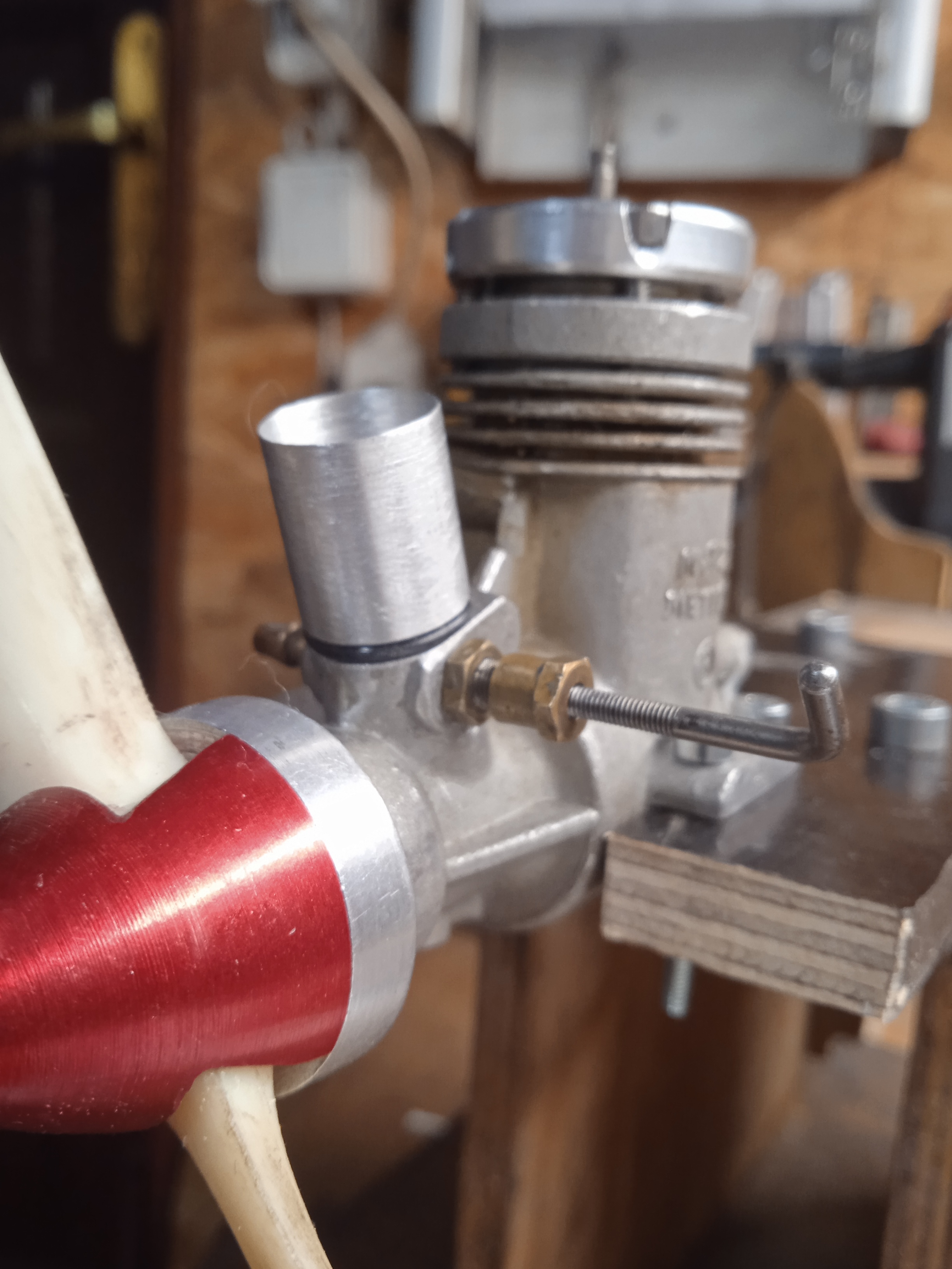

Dziś zrobiłem nową zwężkę Venturiego do poczciwego Meteora (drugą w mojej karierze). Teraz zostało go tylko przepalić ;)

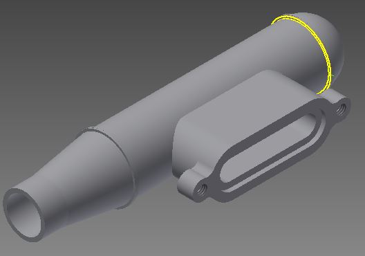

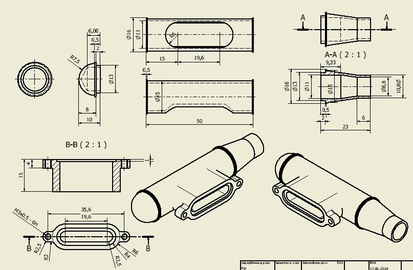

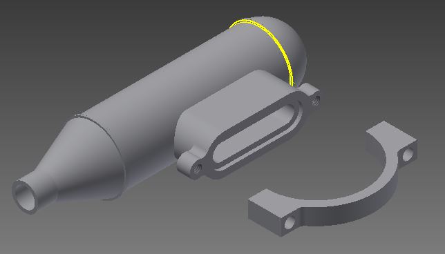

Postanowiłem dorobić tłumik do Meteora ;) Materiał - aluminium. Pospawam TIG-iem 8-) Jest i model 3D :arrow:
Tłumik Meteor.JPG [ 14.8 KiB | Przeglądane 12384 razy ]
Jest i dokumentacja :arrow:
Tłumik Meteor wymiary.JPG [ 69.12 KiB | Przeglądane 12384 razy ]
Można zauważyć mały kołnierz. Będę spawać bez dodatku stopiwa :nieufny:

Może najpierw go uruchom zanim będziesz się bawił z tłumikiem.
Mój analogiczny Meteor nie odpalił gdy kiedyś naszło mnie na zabawę w reanimację staroci. O dziwo palił wiekowy Mk12 ale Meteor się zbiesił i nie chciał :(
ms
 Tytuł: Re: Model na uwięzi CL
PostNapisane: czwartek, 18 stycznia 2024, 11:38
Nie ma obawy. paliłem go już w tamtym roku. Odpalił bardzo dobrze na paliwo Standard :) Teraz doleję mu nitro to myślę że będzie na plus ;)

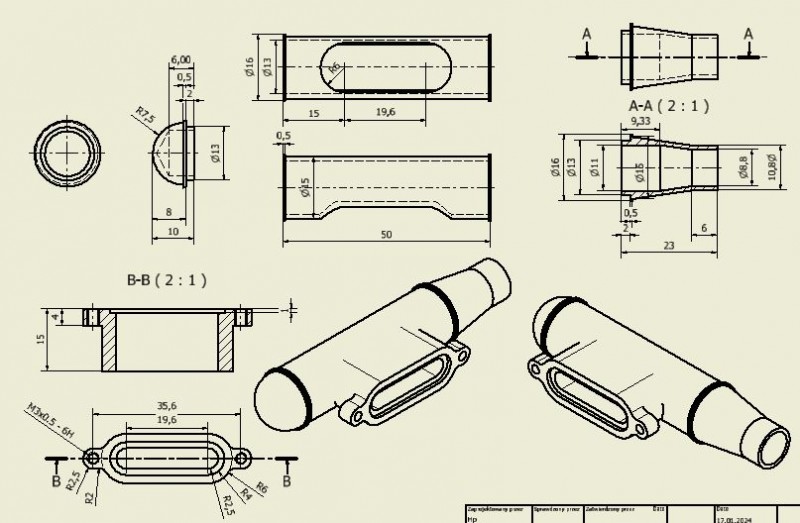

Mam już drugą wersję ;) Czas na toczenie, frezowanie, spawanie i gwintowanie :mrgreen:
Tłumik ver 2.JPG [ 16.93 KiB | Przeglądane 12184 razy ]
Poprzednia wersja miała średnicę 15mm ta ma 19mm :nieufny:

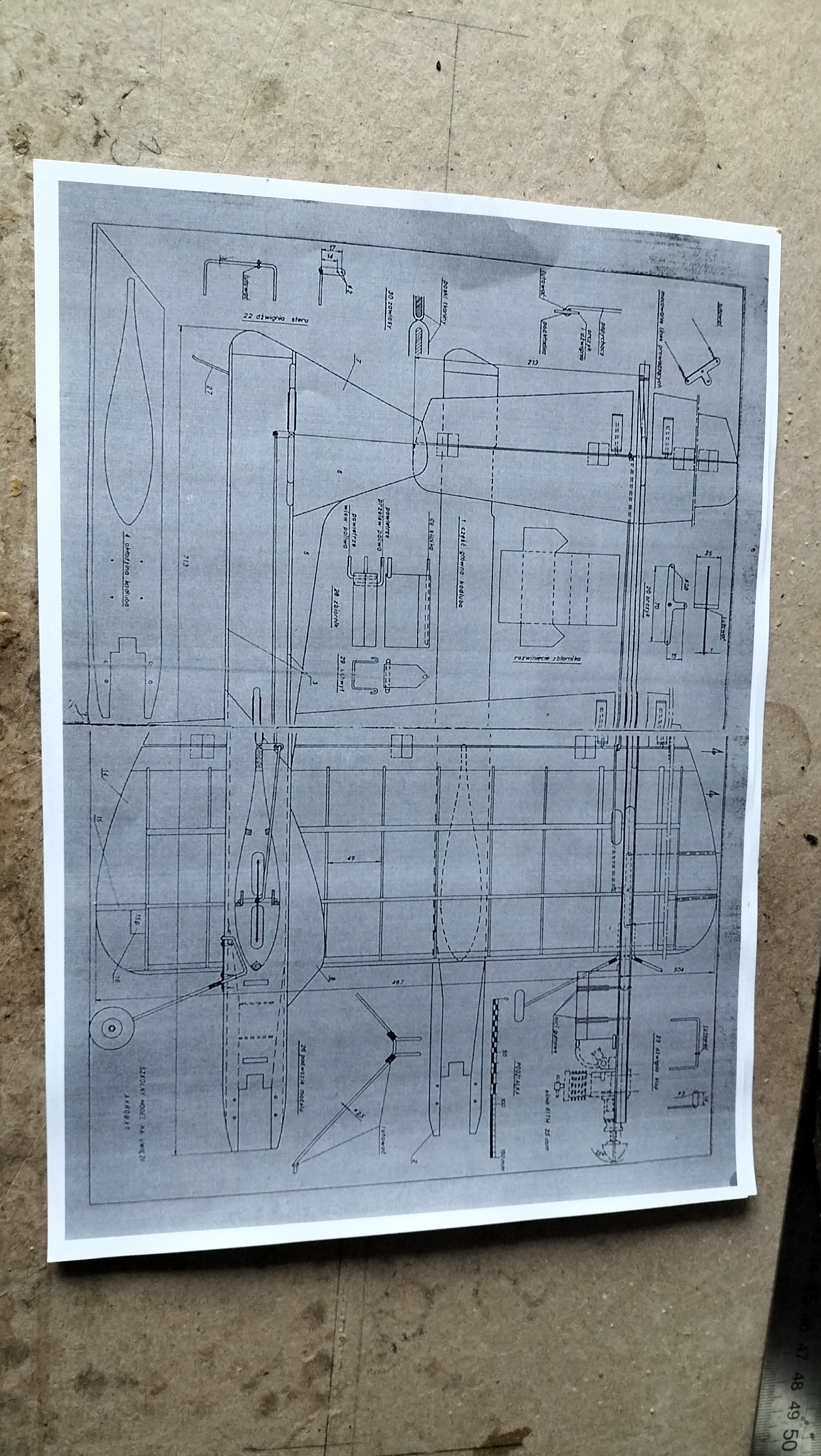

Dziękuję bardzo za odzew. Przekopałem swoje szpargały i znalazłem ;) .
Będzie budowane :) .
Muszę tylko przeskalować, bo to kartka A4.
IMG20240220152929.jpg [ 2.76 MiB | Przeglądane 10978 razy ]

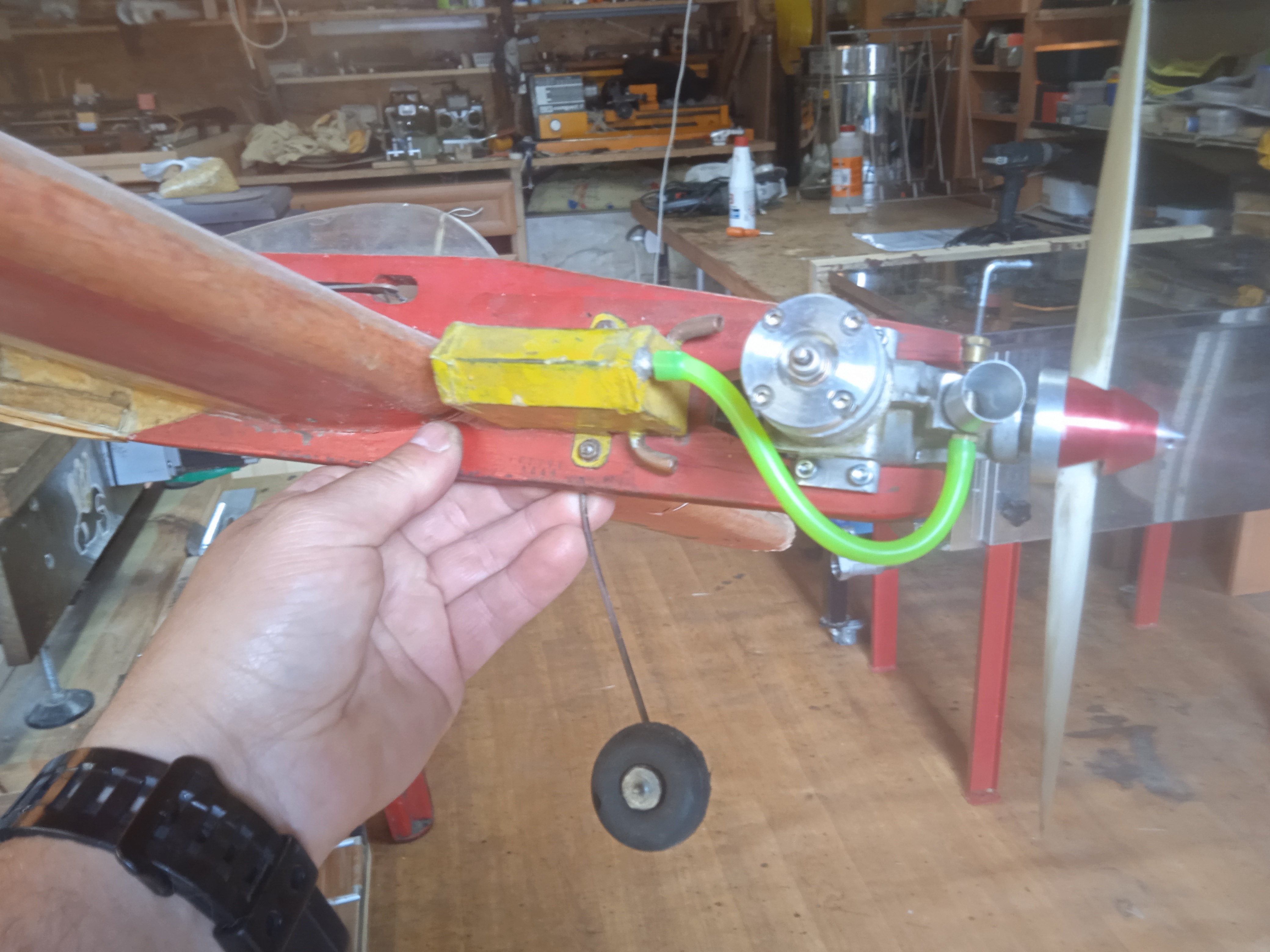

Meteor na paliwie z nitro mruczy aż miło :)
https://youtube.com/shorts/EHWFOwXkMbU? ... XHLTfZtTbf
Zamontowany już w modelu.
IMG_20240602_153315.jpg [ 3.12 MiB | Przeglądane 8477 razy ]
Pozostało zaopatrzyć linki w agrafki i może w końcu jakiś oblot :mrgreen: :D
