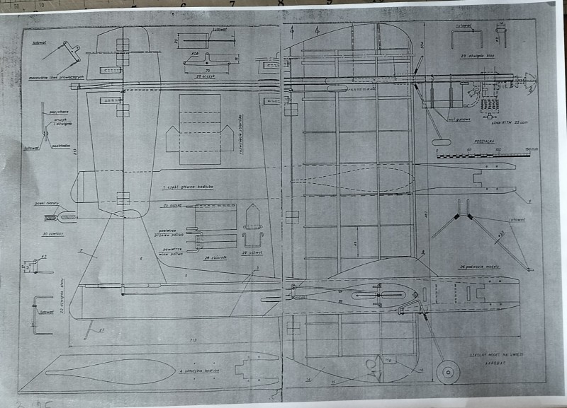

Hej.
Jak w tytule pobawmy się jak z za dawnych lat w uwięź.
Akrobatek.
Model znany zwłaszcza starszemu pokoleniu, kiedyś produkowany w zestawach z Krosna rozpowszechniany przez Centralną Składnicę Harcerską .
IMG_20240323_153855.jpg [ 2.15 MiB | Przeglądane 6862 razy ]

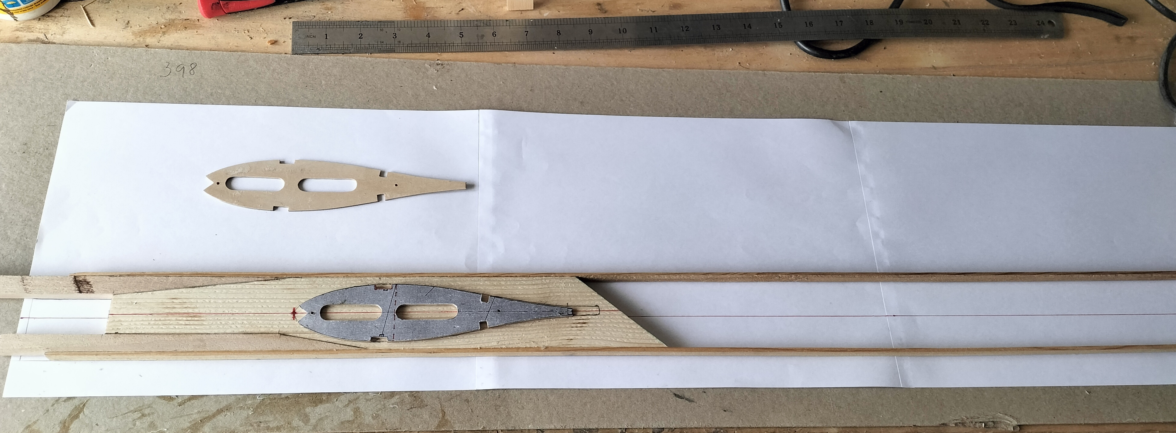

Konstrukcja drewniana.
Kadłub - przód deseczka świerkowa 10 mm i bukowe łoże pod silnik, podłużnice - sosnowe listewki 10x3 oraz okładziny sklejkowe. Tylna część - kratownica oklejona będzie balsą.
Skrzydełko balsa i listewki sosnowe i balsowe.
Napęd silnik samozapłonowy angielski PAW około 3cm.
