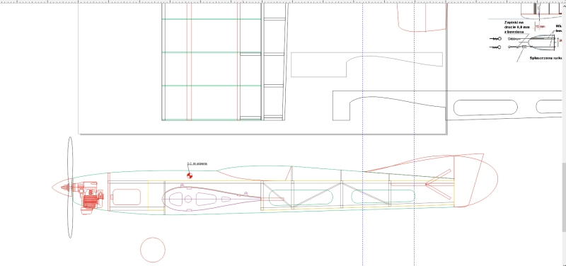

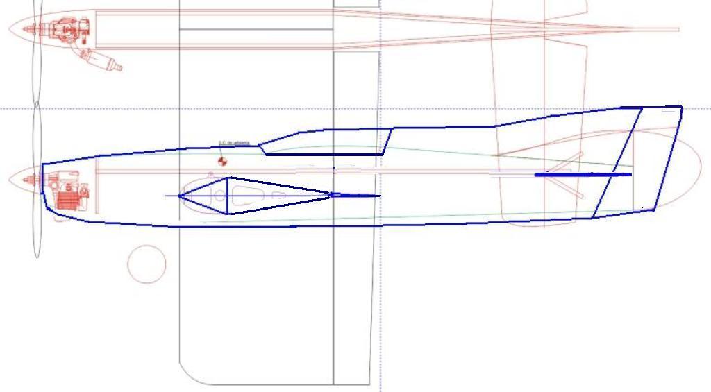

Fajnie się dyskutuje, super, mam nadzieję, że starczy Wam cierpliwości by dalej czytać i pisać ;)
Niestety profil skrzydła jest trochę dłuższy 323 mm plus coś tam na klapy
Adam, profil może być nawet taki, znam modele świetnie z takim latające,
Profil.JPG [ 45.1 KiB | Przeglądane 20055 razy ]
a jakby co to dodatkowo ręczę swoją głową.
ED: wydaje mi się, że przesunąłeś w przód statecznik poziomy.
Sprawdzone proporcje zapewniają, że model ładnie i płynnie kreśli figury.
SP za blisko skrzydła na to nie pozwoli. Tak się robi w kombatach, choć teraz to już chyba tylko latających skrzydeł tam używają.

PostNapisane: piątek, 14 listopada 2014, 21:09
Brawo za spostrzegawczość, tak masz rację robiłem prinstcreena w trakcie modyfikacji (poszerzenia) kadłuba i statecznik "ucik", a ja to zauważyłem ale trochę później. :mrgreen:
pierwszy.jpg [ 79.38 KiB | Przeglądane 20009 razy ]

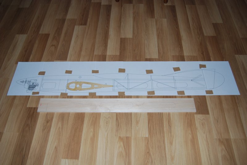

Przyznam szczerze, że po wydruku planu i sklejeniu kartek A4 do kupy lekko zadrżały mi nogi z emocji :)
Pod planem leży decha balsy w rozmiarze 1000x100 :mrgreen:
Uwielbiam sklejać te "karteluchy" do kupy i potem sobie patrzę na to co się wykluło.
DSC_0001.jpg [ 124.25 KiB | Przeglądane 19961 razy ]

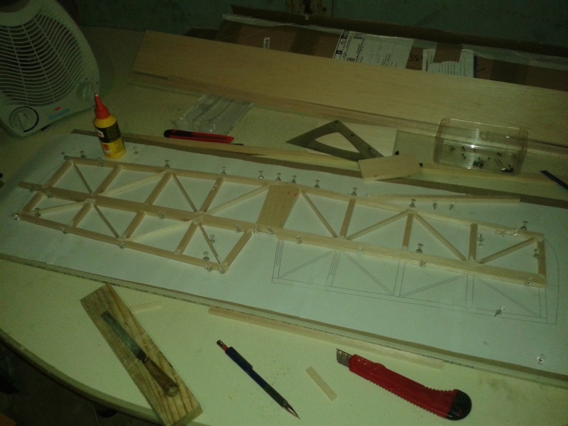

Ciągle nie mogę wybrać statecznika pionowego oba mi się podobają ale skrzydło będzie miało prawie prosty obrys :roll:

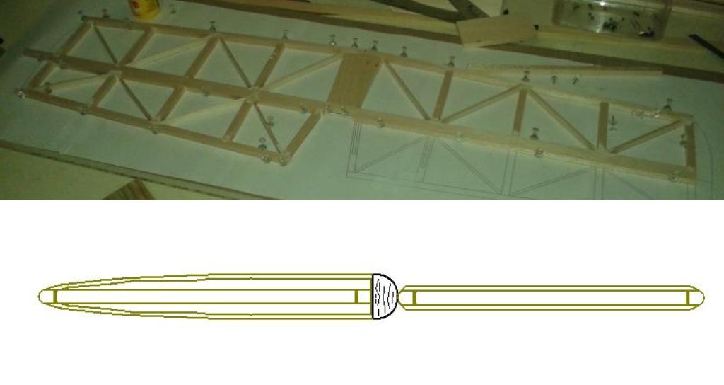

Prace w toku na pierwszy ogień statecznik poziomy ze sterem wysokości rozpiętość ponad 80 cm
20141116_173114.jpg [ 113.73 KiB | Przeglądane 19910 razy ]
Wczoraj wieczorem wydruk, a dziś już prawie gotowy.
Przy modelach akrobacyjnych na uwięzi ważne jest, by model nie rozpędzał się za bardzo w locie. Dlatego stosuje się grube profile w skrzydłach i...w stateczniku poziomym :mrgreen: . Tej wielkości statecznik (800mm) powinien mieć grubość ok. 16-18mm aby mieć wystarczający opór i co ważne - wytrzymałość. Przy ostrych zwrotach w figurach kwadratowych i trójkątnych, obciążenia konstrukcji są koszmarnie duże, cienki statecznik może się złożyć mimo oklejenia go balsą 2mm. Proponowałbym wykonanie nowego (sam statecznik bez sterów) z balsy 12-14mm i oklejenie dwustronne miękką 1,5mm. Stery mogą mieć 8mm i miękkie pokrycie.

Jest dokładnie tak jak pisze Krzysztof, stąd było moje pytanie o statecznik, na które nie odpowiedziałeś Adam.

Krzyś dzięki. Zastosuję się do rady. Szkoda trochę wloźonej balsy ale co poradzić. Zawsze mam kłopot z doborem odpowiednich materiałów ot małe doświadczenie jeszcze.
Ponieważ sciąłem na listwy całą deskę to pytam czy klapy mogę zrobić właśnie z nich. Pokrycie tylko folią.

Mam szatanski pomysł muszę to tylko sprawdzić z planami. Ostało się usterzenie od Katany o podobnej rozpiętości ale o zupełnie innym kształcie. Ster wysokości jest z przeciwwagami. Statecznik wykonany z 10mm salsy plus wklejona listwa sosna 10x10 ;)

Krzyś dzięki. Szkoda trochę włożonej balsy ale co poradzić.
Adam, ten materiał można wykorzystać.
Daj na spływ listwę sosnową, a nakładki na żeberka i pokryj jak Krzysiek pisze.
Ten ogromny ster też bym pokrył jak statecznik i już. :D
O matko, litości :lol: . Usiądź, ochłoń i odpuść sobie ten szatański pomysł.

Jasne. Tak to jest jak człek siedzi w robocie i robi ta samą robote od rana. We łbie lgną się durne myśli, dzięki za kubeł zimnej wody.
Stefan ten ster w cale nie jest ogromny ot taki średniaczek bym rzekł.

Tak sobie napisałem myśląc o jego rozpiętości.

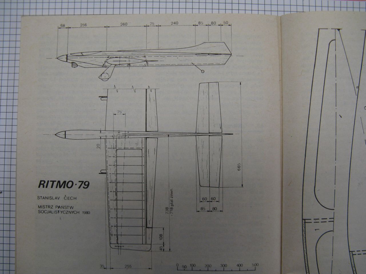

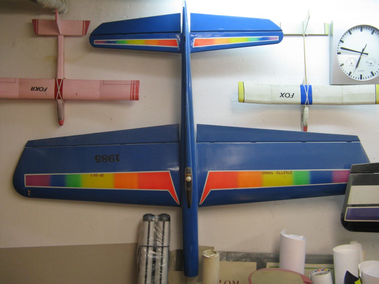

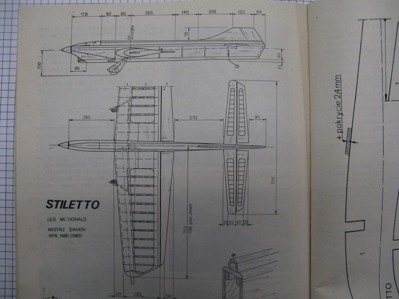

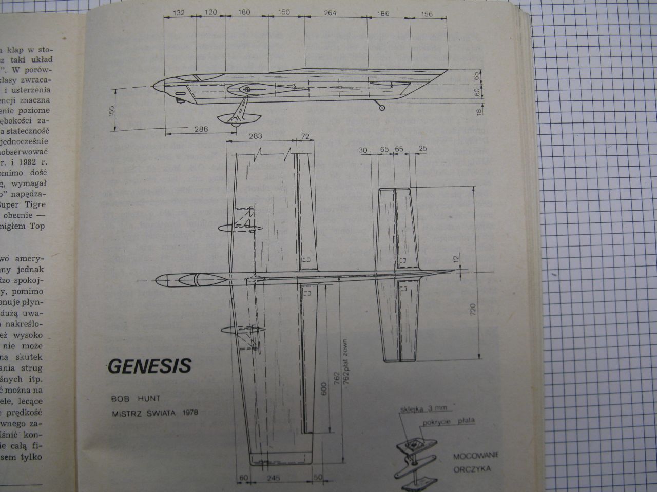

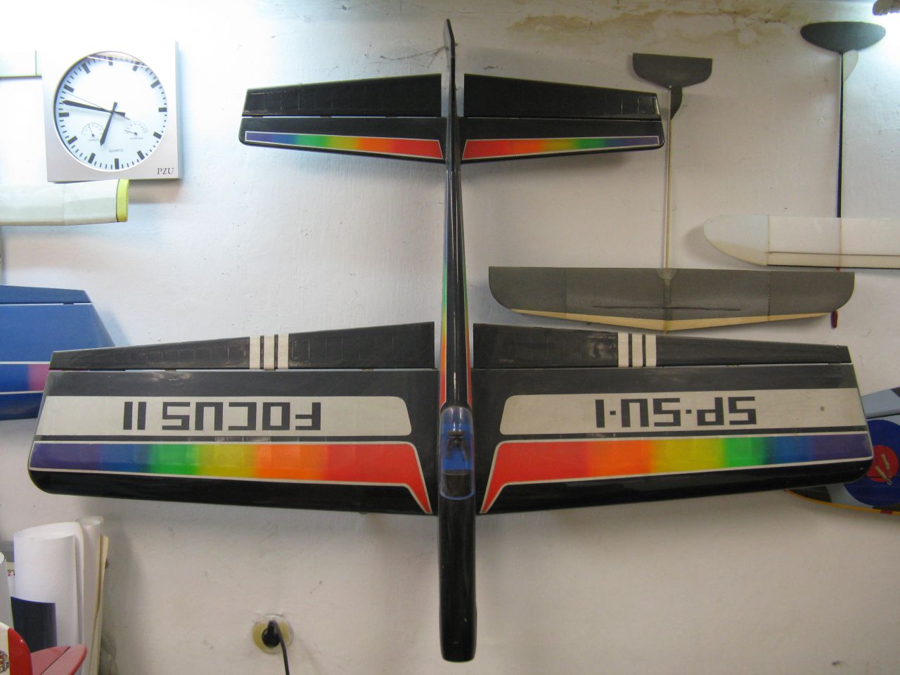

Adam, żebyś nie błądził niczym dziecko we mgle ;) , powiem Ci jak ja to robiłem. Zanim narysowałem swój model, najpierw przeanalizowałem kilka planów modeli mistrzowskich wykonanych przez liczących się zawodników na świecie. Po porównaniu ich proporcji i "wyciągnięciu średnich" rysowałem swój model, który właściwie był składową tych kilku modeli. Niemniej zawsze miałem jakiegoś faworyta, który był konstrukcją wiodącą. Ponieważ dla mnie autorytetem w dziedzinie modeli akrobacyjnych na uwięzi był trzykrotny Mistrz Świata amerykanin Les McDonald, przeto za wzór wziąłem jego model Stiletto i na jego bazie zrobiłem własny, trochę zmodyfikowany. Co prawda były to wczesne lata 80-te, ale nawet teraz oglądając zdjęcia z zawodów F2B niejednokrotnie widzę Stiletto żywcem wykonane z planów McDonalda, a konstrukcja ma już przeszło 30 lat! Masz tu parę zdjęć planów modeli akrobacyjnych i moje dwa stare akrobaty robione na wzór Stiletto.
0braz 002.jpg [ 133.35 KiB | Przeglądane 17627 razy ]
0braz 003.jpg [ 151.08 KiB | Przeglądane 17627 razy ]
0braz 004.jpg [ 129.15 KiB | Przeglądane 17627 razy ]
0braz 005.jpg [ 153.3 KiB | Przeglądane 17627 razy ]
0braz 006.jpg [ 116.23 KiB | Przeglądane 17627 razy ]
0braz 007.jpg [ 119.93 KiB | Przeglądane 17627 razy ]
 Tytuł: Re: "Pierwszy" model CL
PostNapisane: wtorek, 18 listopada 2014, 20:41

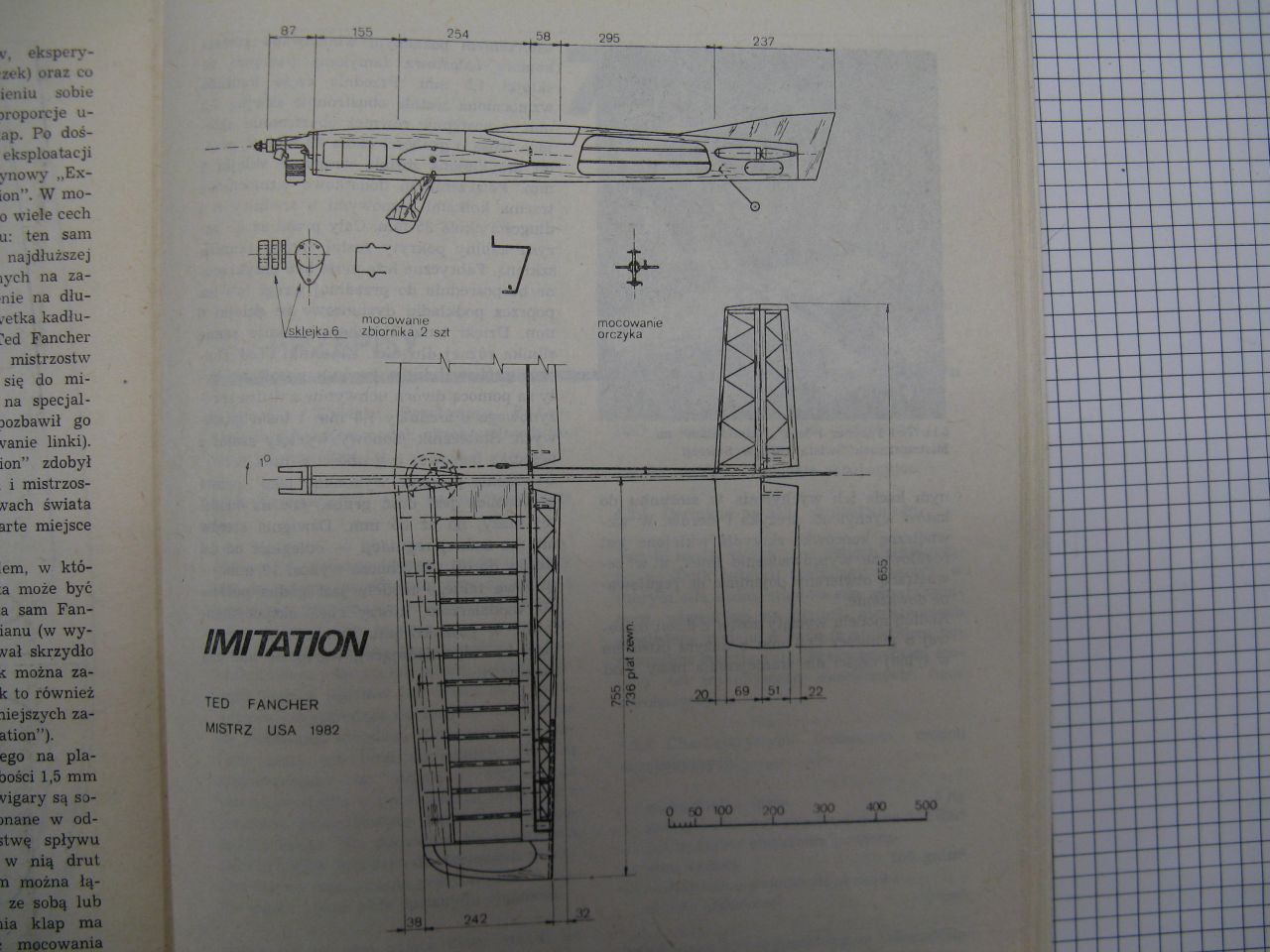

Przyjrzyj się Waść zdjęciu IMITATIONA.
Rzut boczny kadłuba oraz obrys statecznika poziomego ;)
Moja wypocina oprócz obrysu skrzydła i kadłuba zamiast deska, przestrzenny, jest tylko o 27% większa.
Pozostałych proporcji starałem się pilnować, no tak w miarę ;)

a myślisz,że nie zauważyłem 8-)
PostNapisane: wtorek, 18 listopada 2014, 21:38
Ba, byłem pewny, że specjalnie mi to robisz 8-)

To wytnij je ze styropianu i oklej balsą jedyneczką.

Super, że pokazaliście te zdjęcia i rysunki.
Widzę, że proporcje skrzydła i statecznika poziomego poszły w "słuszną" stronę.
W moich latach na przełomie 60/70 tych rozpiętość statecznika to było ~1/3 rozpiętości płata.

Bo kiedyś się takimi latało. Sam zaczynałem od takiego modelu. Miałem Super Mastera Josefa Gabrisia na Radugę 7. Fajny model, tylko trochę za bardzo rozpędzał się w czasie wiatru. https://lh5.googleusercontent.com/-UrV_ ... master.jpg
