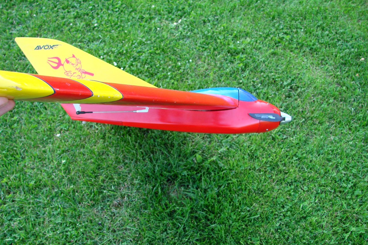

Kolejne modele, te posiadam aktualnie, prawie wszystkie są zdatne do lotu w każdej chwili.
Model własnej konstrukcji, trzecia wersja tego samego modelu.
DSC00362.jpg [ 631.83 KiB | Przeglądane 2081 razy ]
DSC00363.jpg [ 533.02 KiB | Przeglądane 2081 razy ]
DSC00364.jpg [ 335.29 KiB | Przeglądane 2081 razy ]
Model Żółtek wer. III
Rozpiętość 1300
Długość 1000
Waga do lotu 820g
Konstrukcja mieszana, skrzydło styropian oklejony balsą.
Kadłub i usterzenie, podkłady podłogowe, oklejone papierem na wikol i malowane.
Napęd elektryczny.
