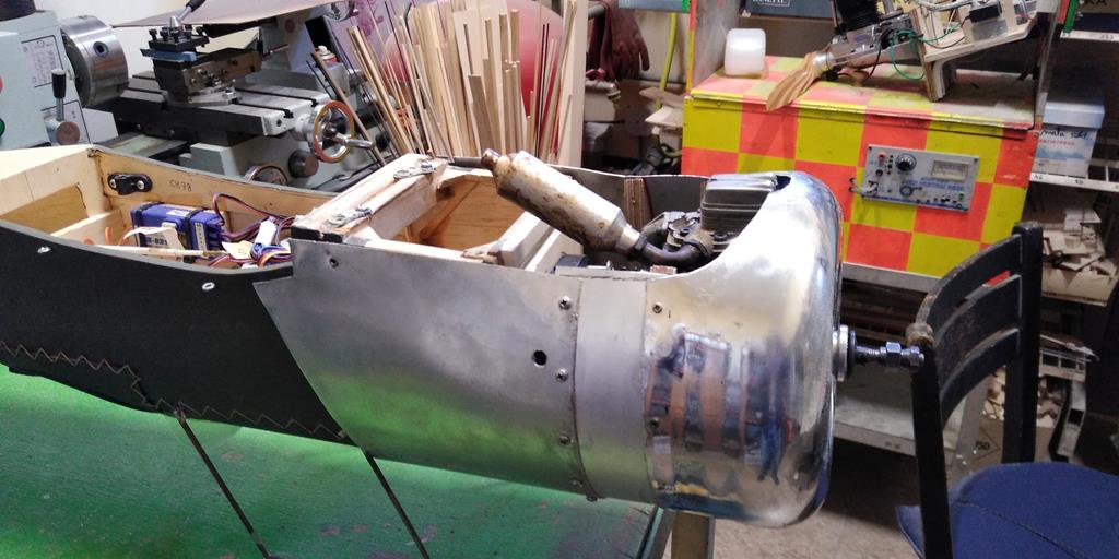

Kontynuując jeszcze przez chwilę historię tego modelu, chciałem przedstawić Wam moje kwietniowe poczynania wobec niego, które to po pierwsze wynikały z zamknięcia wywołanego paniką pandemiczną, a po drugie wynikały z chęci poprawienia właściwości lotnych tego modelu.
Pisałem wcześniej , że aby można było model wyważyć, trzeba było dołożyć mu na przód całą masę ołowiu, który co prawda model wyważał, ale też znacząco zwiększał jego masę. Wymyśliłem więc sobie, że zmodyfikuję nieco konstrukcję modelu, a to poprzez przedłużenie w części silnikowej długości kadłuba. Wyszło mi z moich „skomplikowanych” wyliczeń matematyczno-aerodynamicznych, że przedłużenie kadłuba o 3 cm w stosunku do stanu zastanego, powinno problem rozwiązać. Tak miał się ten ołów przed przystąpieniem do przebudowy:
k0.jpg [ 53.35 KiB | Przeglądane 2115 razy ]
Zrobiłem więc dodatkowe wzmocnienie ściany ogniowej oraz dwie jednakowe pół wręgi z „solidnej” 10 mm sklejki „lotniczej” i połączyłem je w części górnej trzema pół księżycami, a całość stabilizując na dwóch kołkach bukowych 5 mm. Efekt widać na fotkach:
k1.jpg [ 74.79 KiB | Przeglądane 2115 razy ]
k2.jpg [ 66.38 KiB | Przeglądane 2115 razy ]
Później trzeba było przykryć czymś powstały nowy fragment kadłuba. Stwierdziłem, że będzie do tego doskonale nadawał się pasek z blachy drukarskiej 0,6 mm i zacząłem go mocować w swoim miejscu:
k4.jpg [ 77.19 KiB | Przeglądane 2115 razy ]
k5.jpg [ 85.95 KiB | Przeglądane 2115 razy ]
A gdy już było gotowe , dołożyłem do tego nowe podwozie:
k3.jpg [ 90.2 KiB | Przeglądane 2115 razy ]
i można było model zestawić w całość.
k6.jpg [ 148.45 KiB | Przeglądane 2115 razy ]
k7.jpg [ 136.24 KiB | Przeglądane 2115 razy ]
Nie potrzebowałem dodawać ani grama ołowiu, model jest dobrze wyważony i mam nadzieję, że teraz będzie zdecydowanie lepiej spisywał się w powietrzu. A to , że o 3 cm kadłub jest dłuższy od oryginału i że teraz kształtem nieco odbiega od swego oryginalnego pierwowzoru, to co z tego? Była i jest to zaledwie jakaś ćwierć makieta, ale mnie się i tak podoba. Na razie odpoczywa na swoim miejscu pod powałą, ale mam nadzieję, że przyjdzie kiedyś taki dzień, że faktycznie poleci.
k8.jpg [ 57.28 KiB | Przeglądane 2115 razy ]
