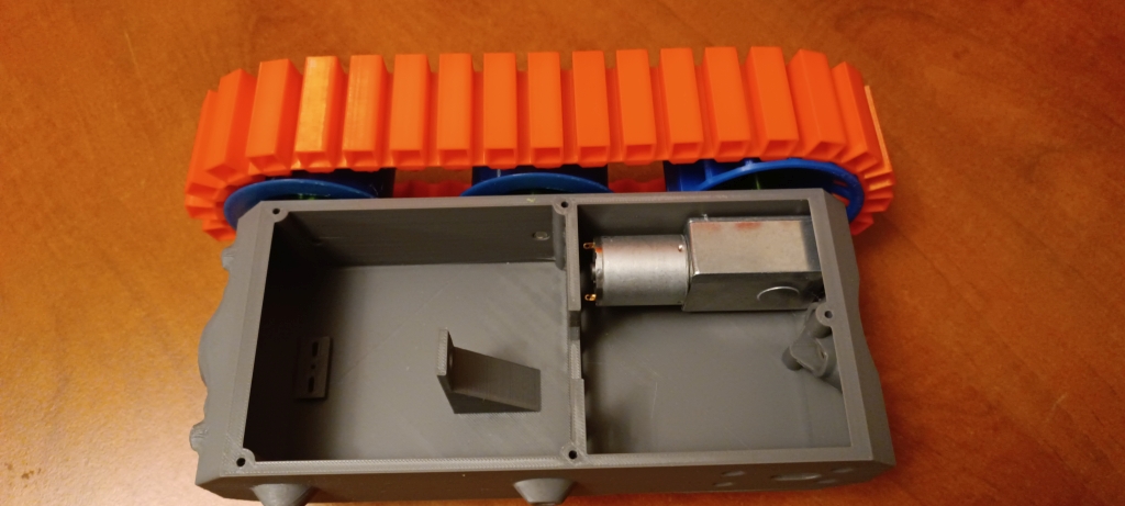

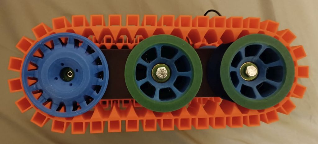

Na razie wydrukowałem:
IMG_20250124_072440_m.jpg [ 954.26 KiB | Przeglądane 6719 razy ]
Dżdżownica (druga właśnie się drukuje) wydrukowana jakiegoś TPU od DevilDesign, reszta z PET-G, oczywiście również DD :)

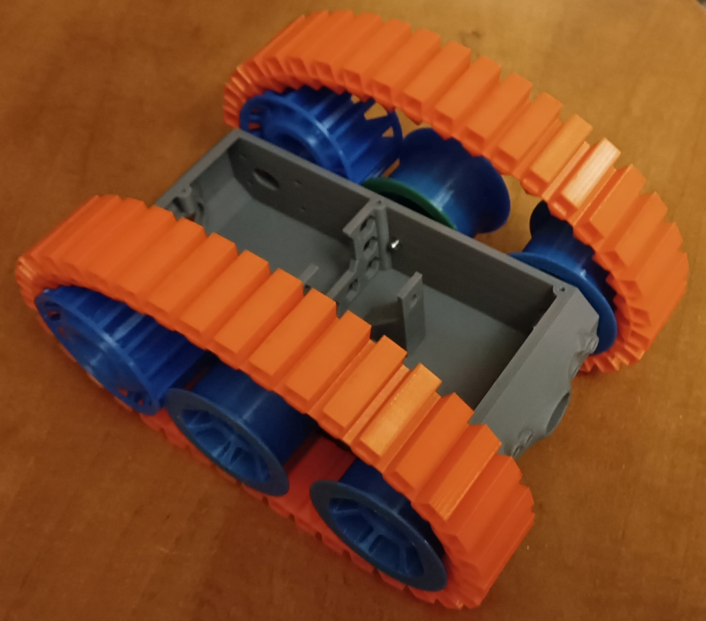

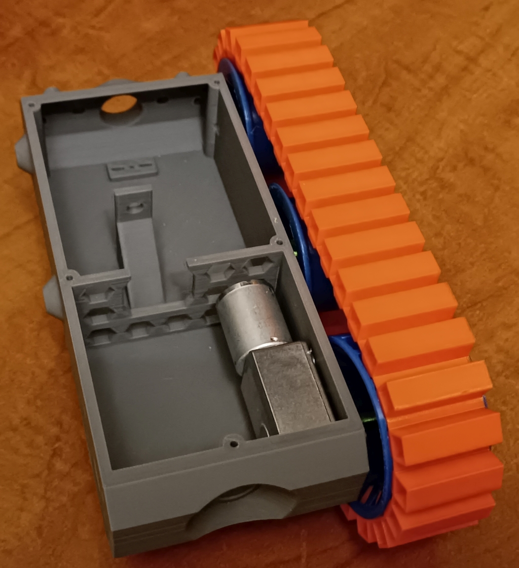

PostNapisane: sobota, 25 stycznia 2025, 18:25
Zmotywowałeś :mrgreen:
IMG_20250125_180938_m.jpg [ 466.81 KiB | Przeglądane 6605 razy ]

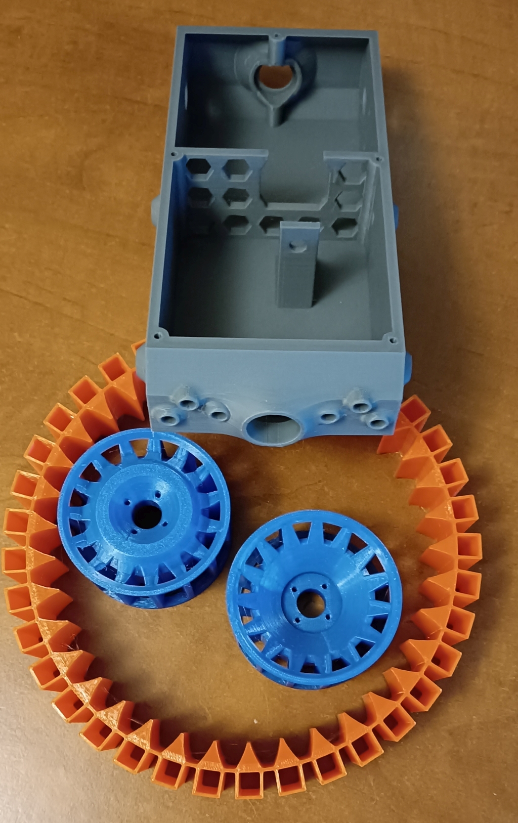

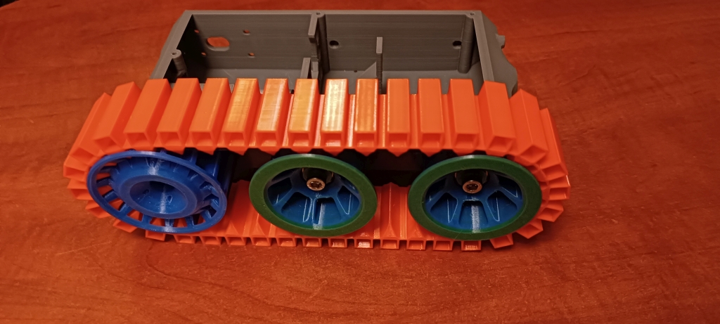

Małe postępy w budowie:
IMG_20250128_202542_m.jpg [ 333.75 KiB | Przeglądane 6366 razy ]
IMG_20250128_202645_m.jpg [ 563.49 KiB | Przeglądane 6366 razy ]
IMG_20250128_202559_m.jpg [ 296.4 KiB | Przeglądane 6366 razy ]

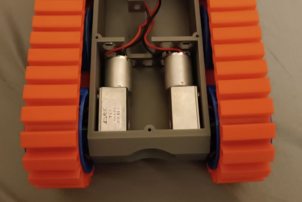

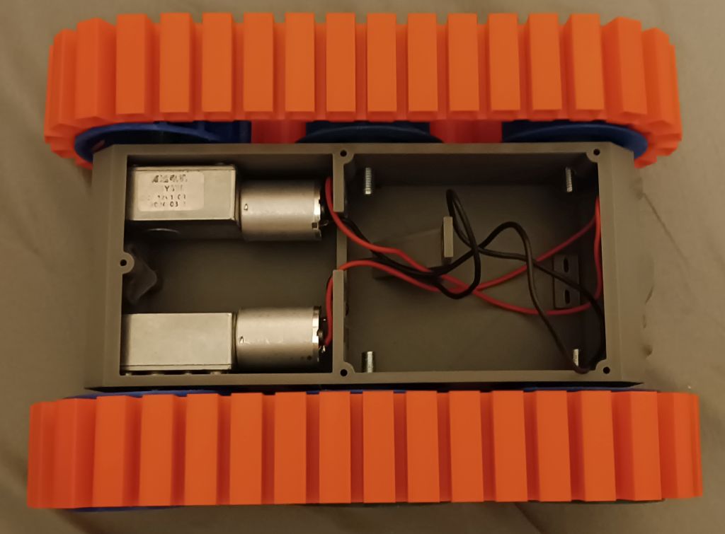

Mechanika zakończona, teraz zabawa kabelkami 8-)
IMG_20250204_203330_m.jpg [ 93.73 KiB | Przeglądane 5994 razy ]
IMG_20250204_203400_m.jpg [ 85.96 KiB | Przeglądane 5994 razy ]
IMG_20250204_203413_m.jpg [ 91.38 KiB | Przeglądane 5994 razy ]

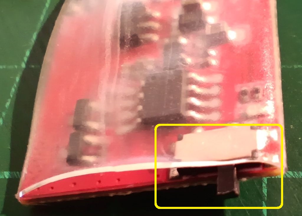

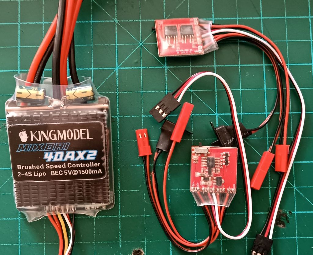

Po odebraniu, i rozpakowaniu przesyłki, stwierdziłem, że jednak zamontuję te pojedyncze... bo dużo mniejsze.
IMG_20250205_125107_m.jpg [ 197.81 KiB | Przeglądane 5959 razy ]
Ten wielki, zostanie do czegoś innego :P
Zastanawia mnie ten przełącznik zamontowany na płytce... Znikąd instrukcji, ani opisu...
.trashed-1741343822-IMG_20250205_113637_m.jpg [ 121.93 KiB | Przeglądane 5959 razy ]
 Tytuł: Re: ScoutBot V1 RC FPV, czyli mały, śledzący gąsiennicowy
PostNapisane: środa, 5 lutego 2025, 13:40
To jest do wstecznego przełącznik
PostNapisane: środa, 5 lutego 2025, 14:30
Czyli przełącznik jednokierunkowy/dwukierunkowy :roll:
PostNapisane: środa, 5 lutego 2025, 15:17
Ja gdzieś wyczytałem że od hamulca ale u mnie nie nic nie zmieniało się po przełączeniu.
PostNapisane: środa, 5 lutego 2025, 15:41
Nie zmienia dwukierunowy w jednokierunkowy a zmienia zarządzanie hamulcem. W zależnosci od silnika i przeniesienia napędu zobaczysz różnicę lub nie.

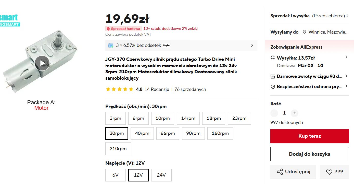

Doradźcie, który napęd wybrać, przy założeniu zasilania z 3S :roll:
2025-02-09 (4).png [ 228.34 KiB | Przeglądane 5753 razy ]
PostNapisane: niedziela, 9 lutego 2025, 11:51
Przy 30 rpm wychodzi prędkość 15 cm/s. Uwzględniając pracę silnika pod obciążeniem to pewnie z 10 cm/s. Dla mnie jest to szybkość rozsądna dla takiego pojazdu.
