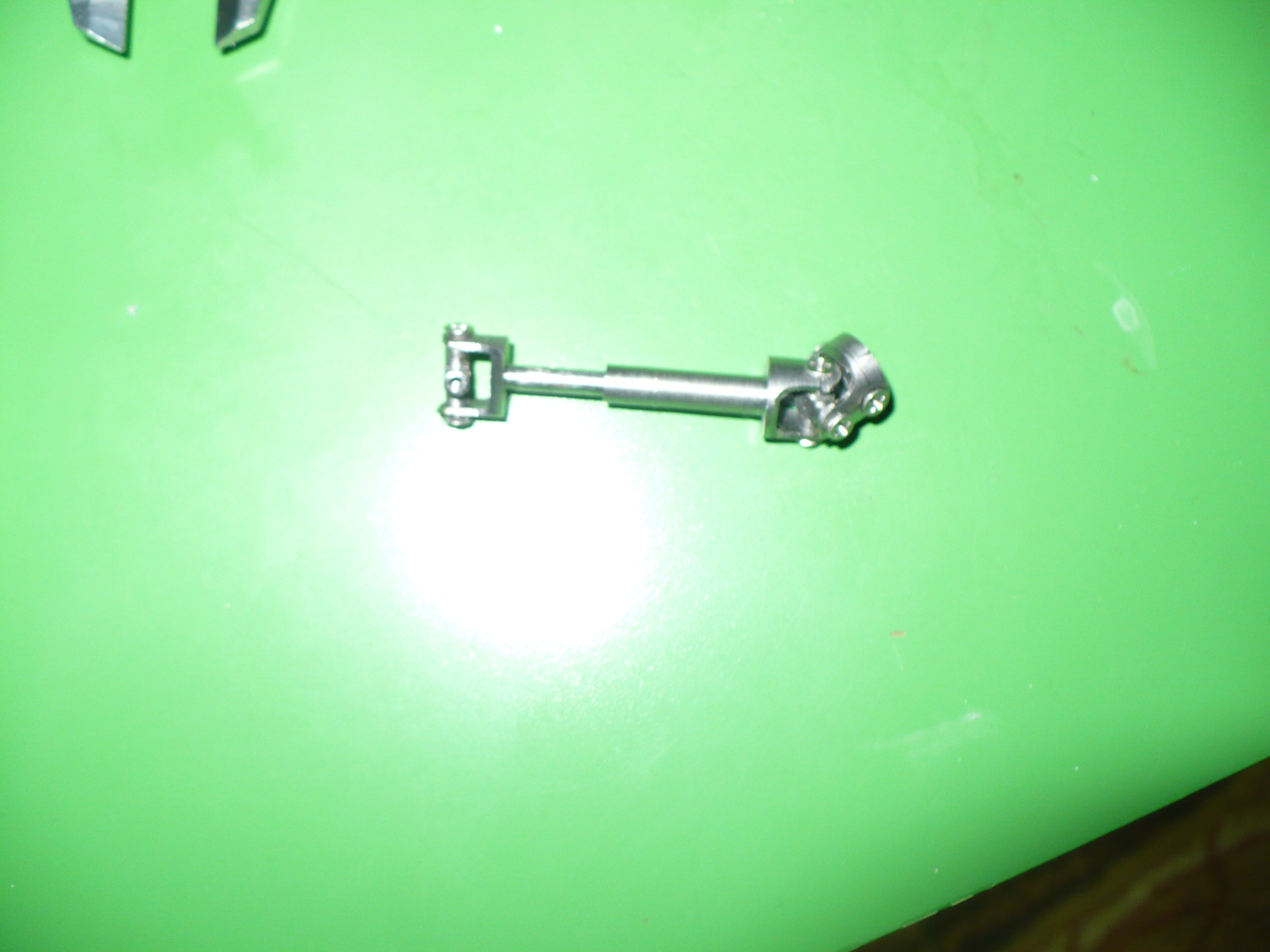

A żem myślał że już mam jakies foty wstawione z budowy ale stwierdziłem że tylko chyba w myślach . Wstawię już ze środka budowy bo na razie traktuje go jako budowa między czasie . Zbudowałem dyferencjał do nie go .

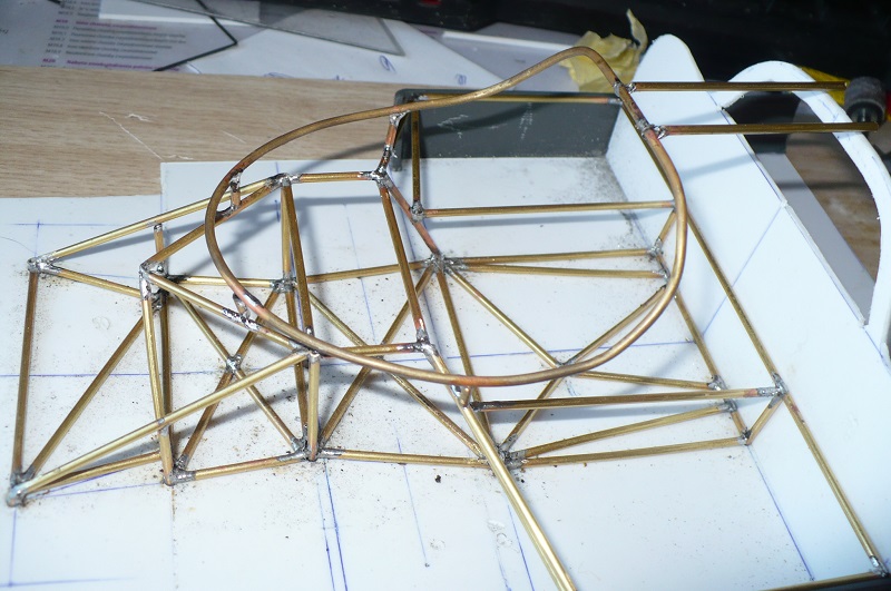

Posty: 716

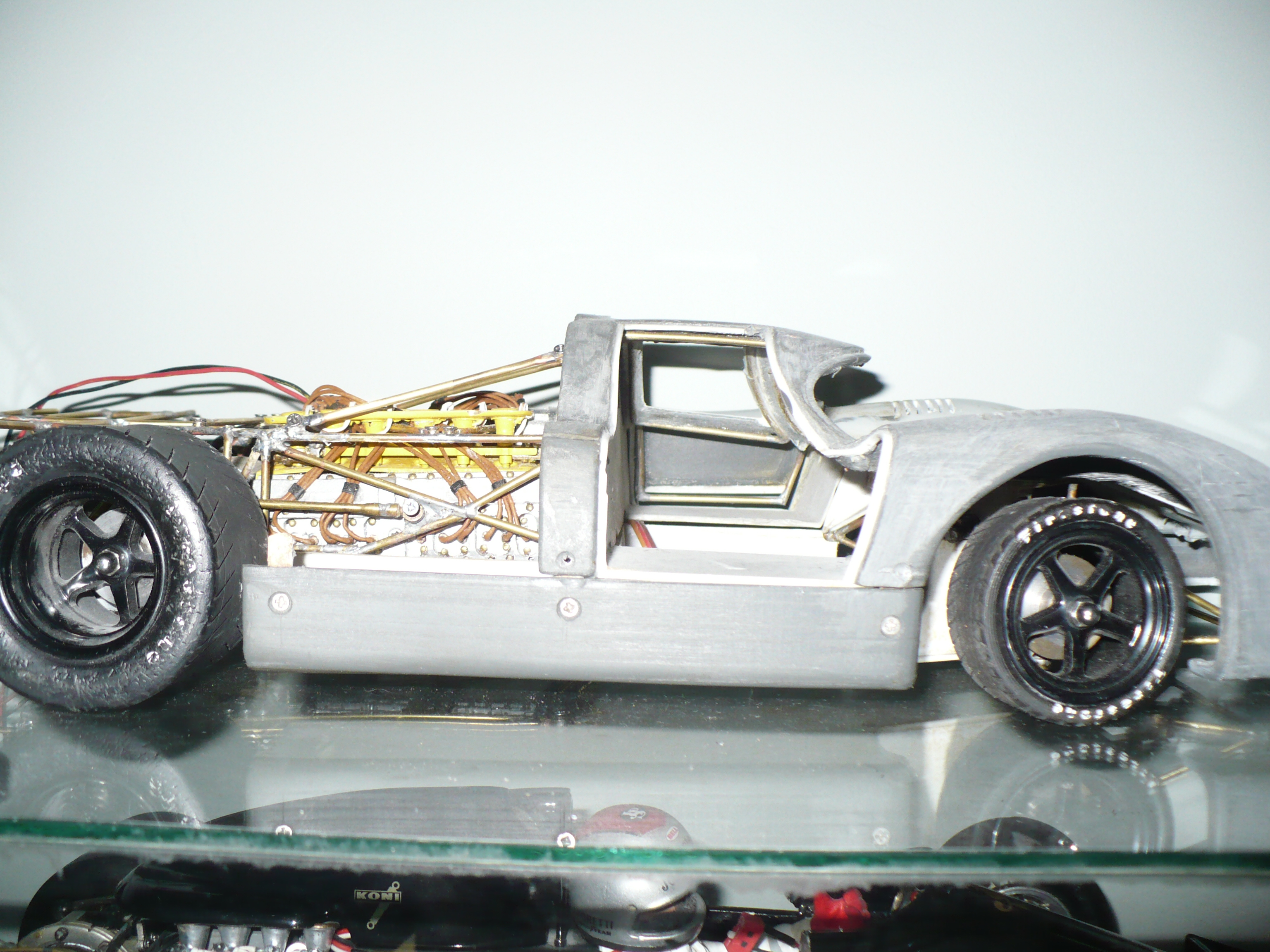

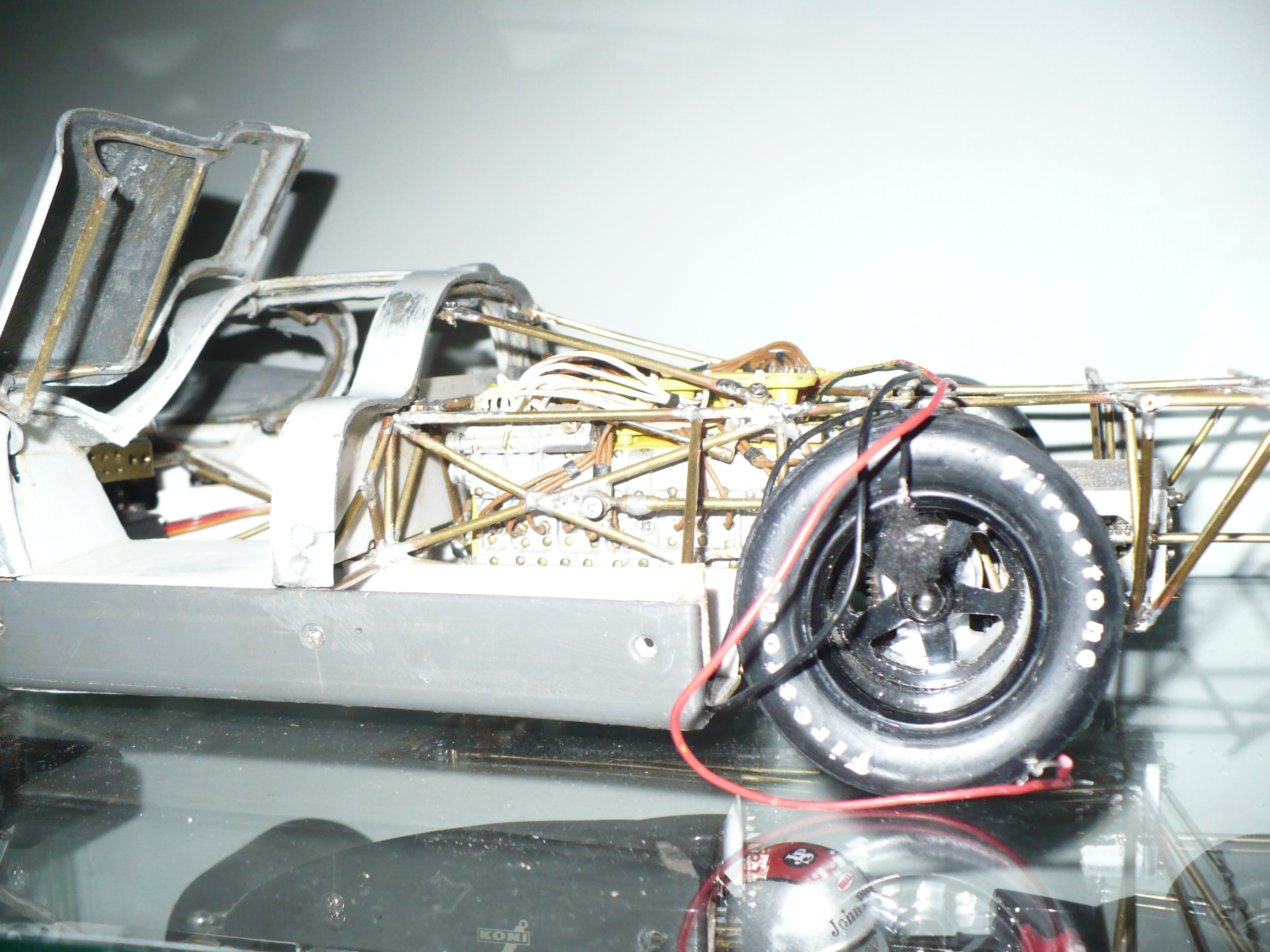

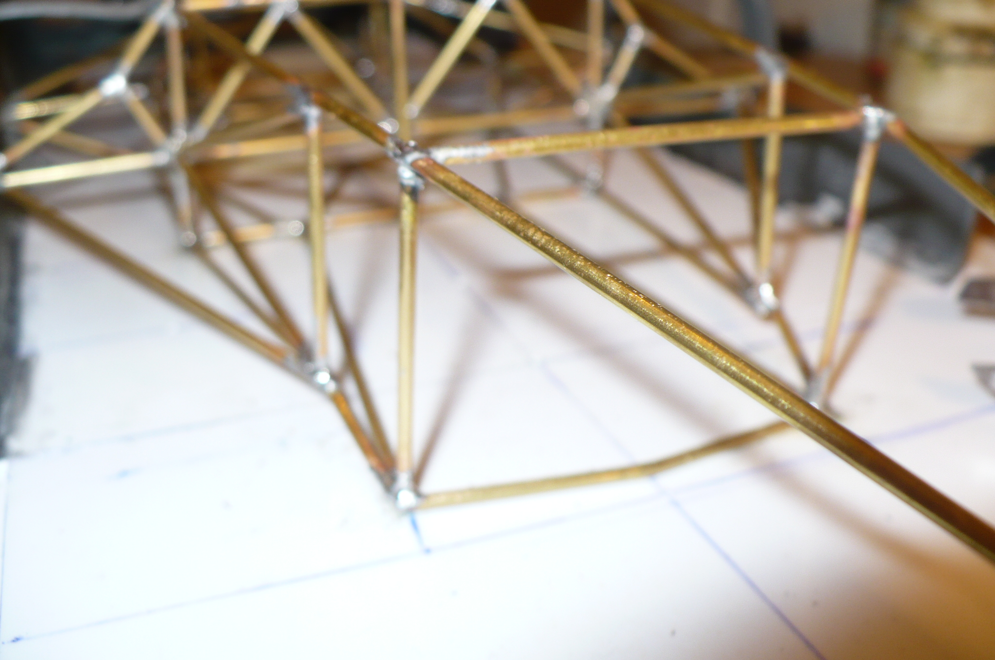

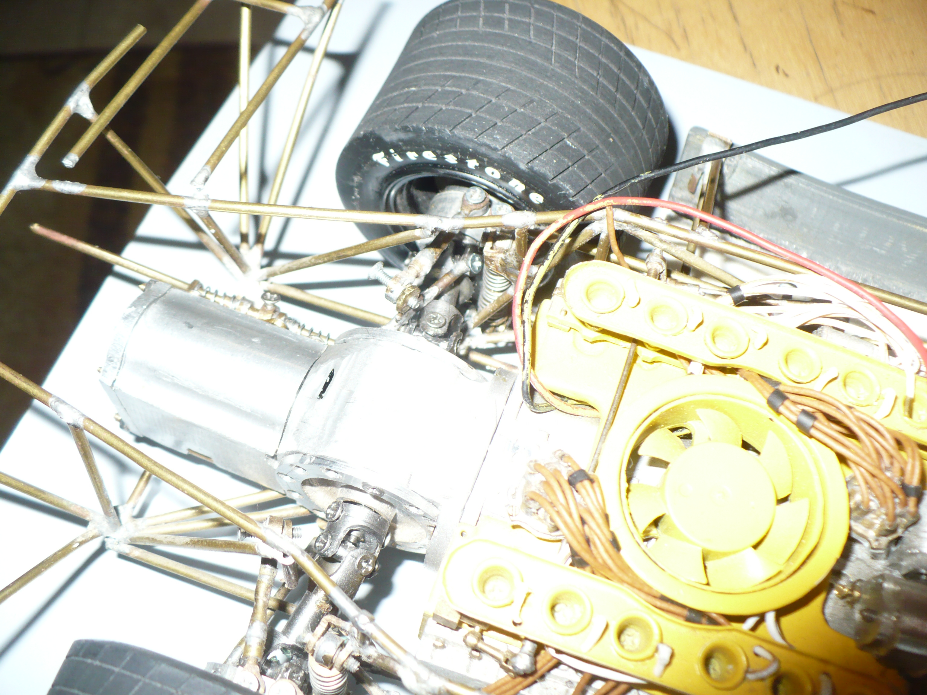

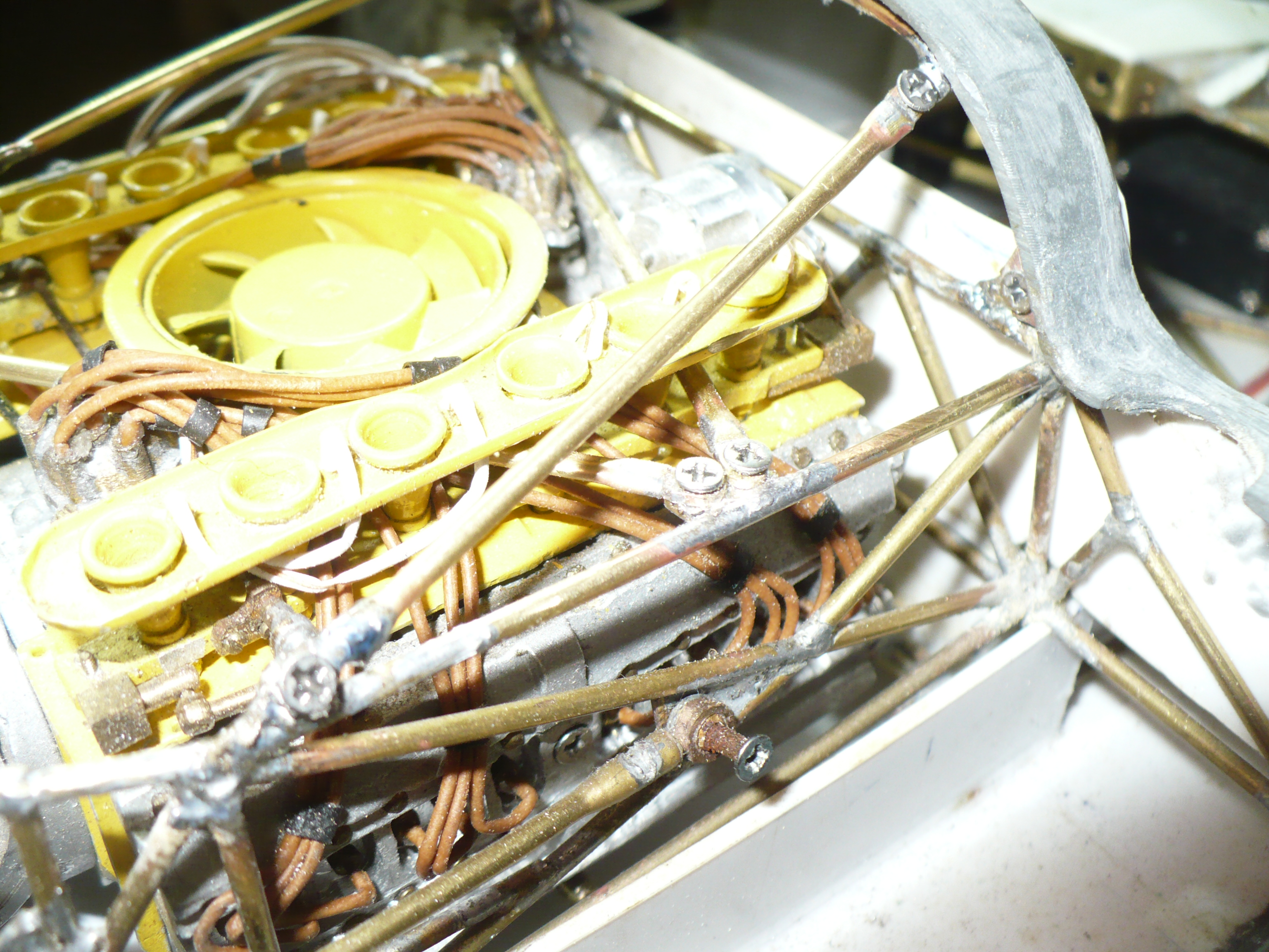

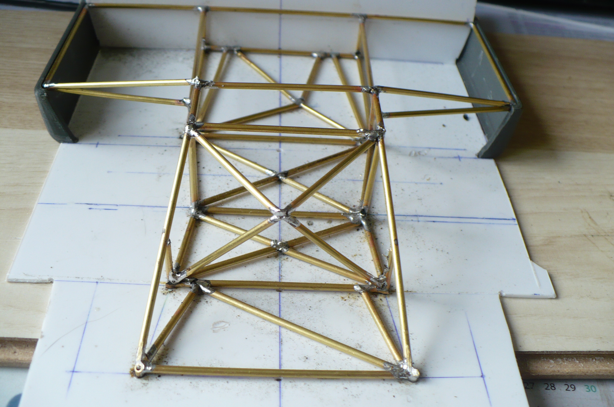

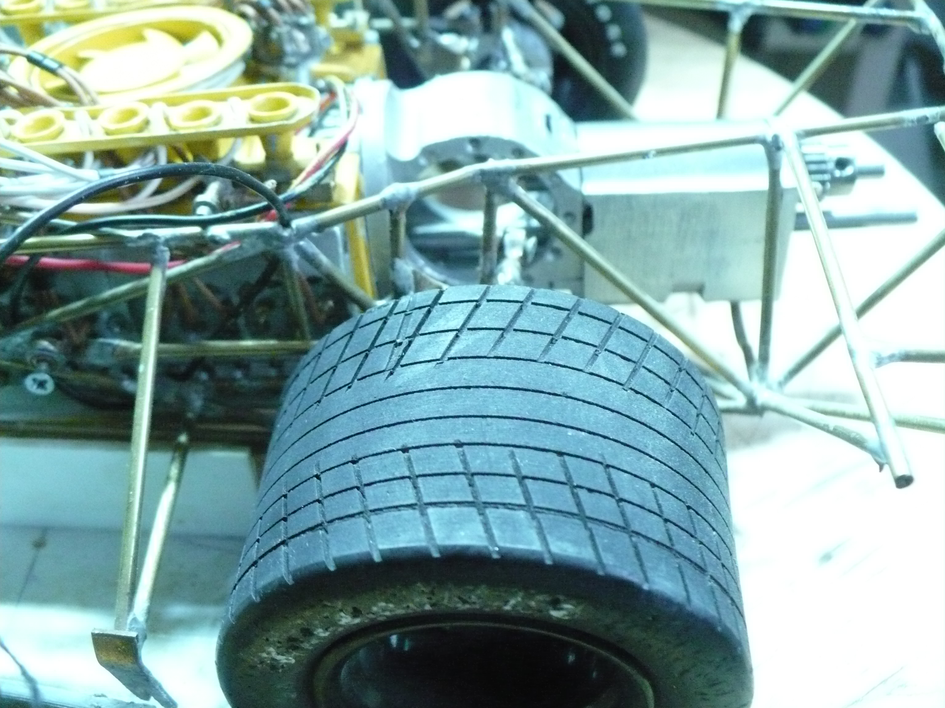

Rama Porsche 917
P1060073.JPG [ 1.15 MiB | Przeglądane 24996 razy ]
P1060059.jpga.jpg [ 160.25 KiB | Przeglądane 24996 razy ]
P1060056.JPG [ 1.18 MiB | Przeglądane 24996 razy ]

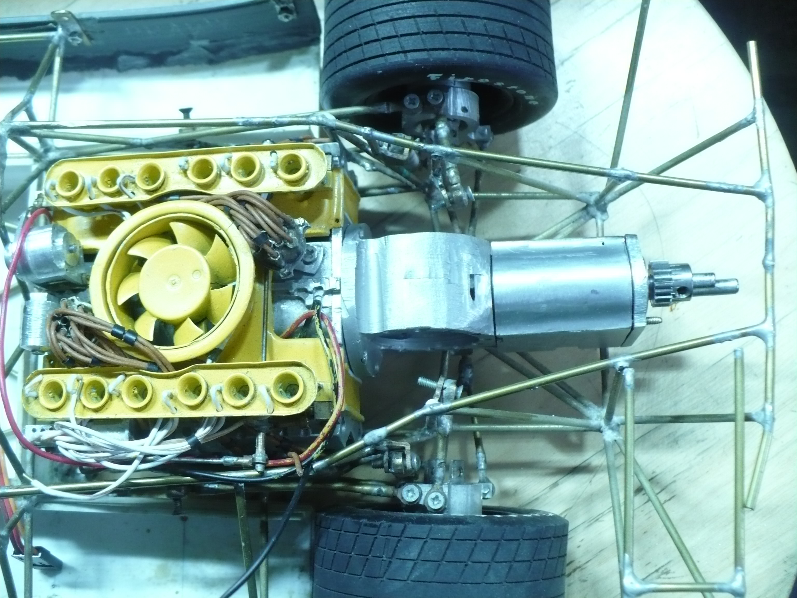

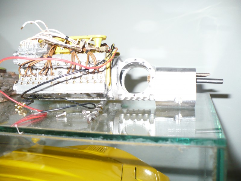

 Tytuł: Re: Porsche 917
PostNapisane: środa, 8 listopada 2023, 19:18
Posty: 716

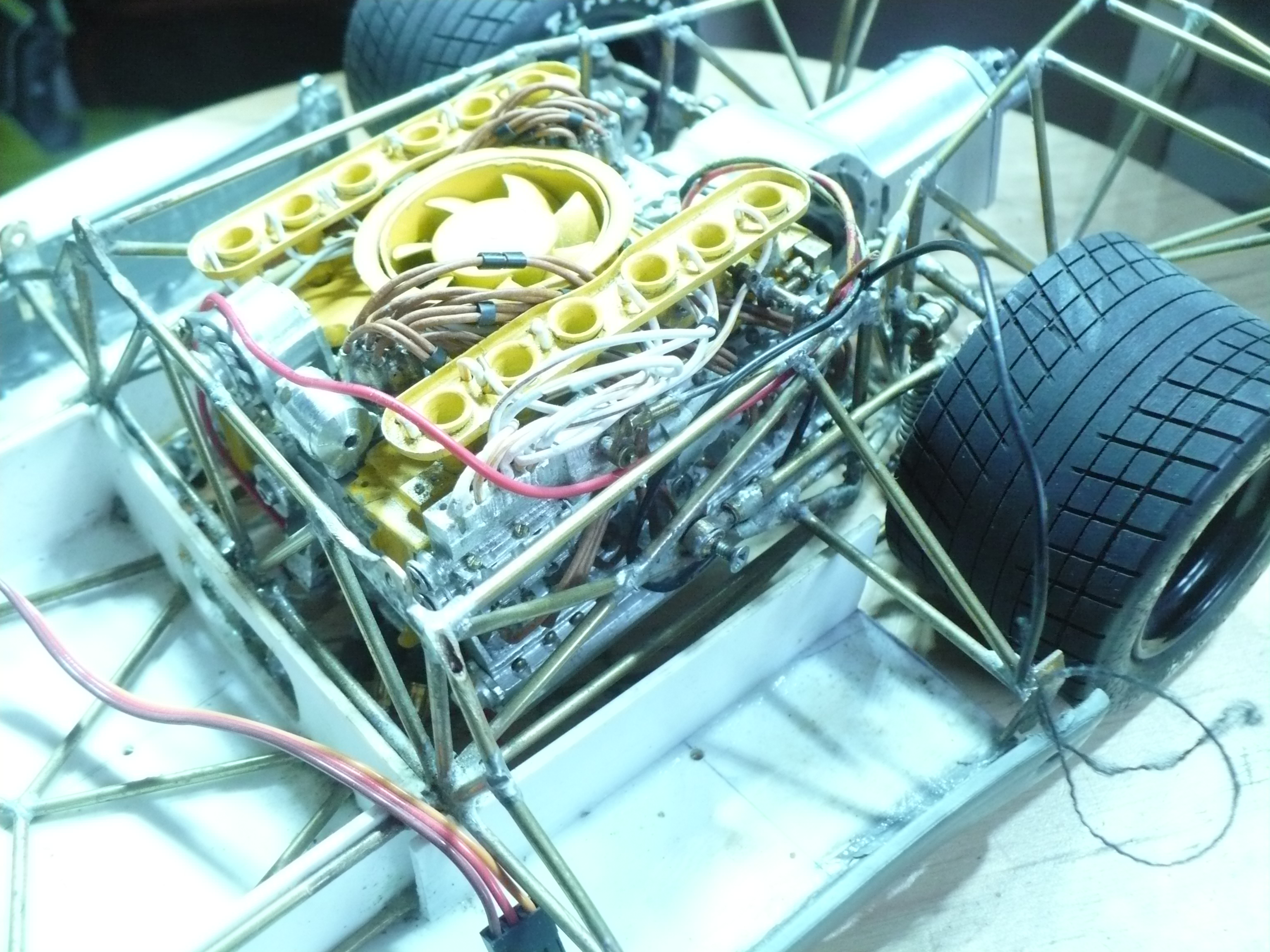

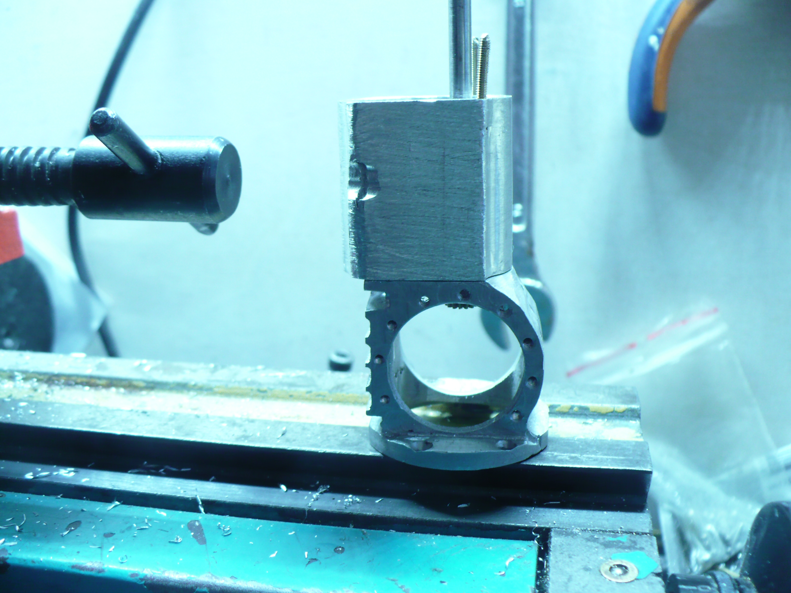

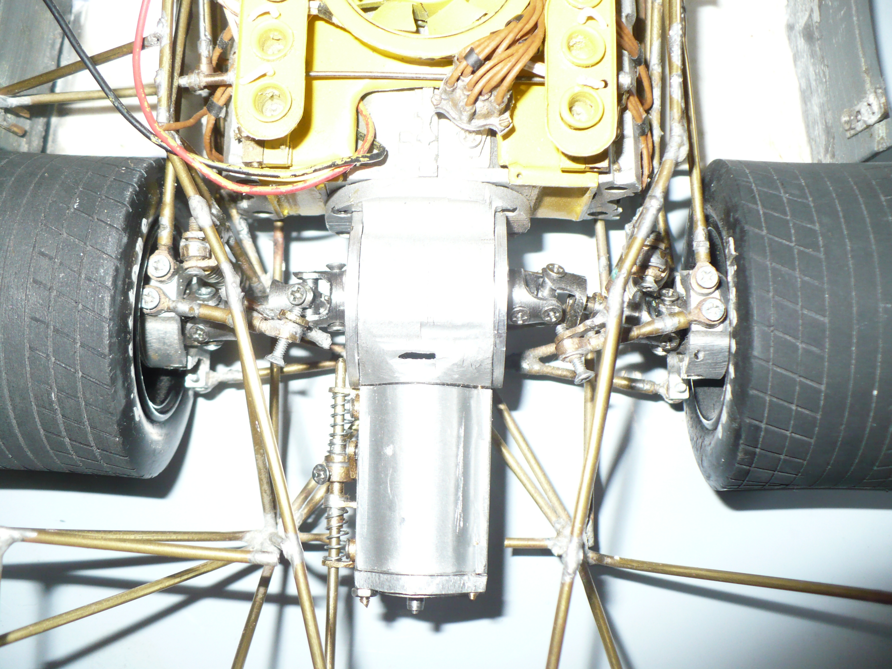

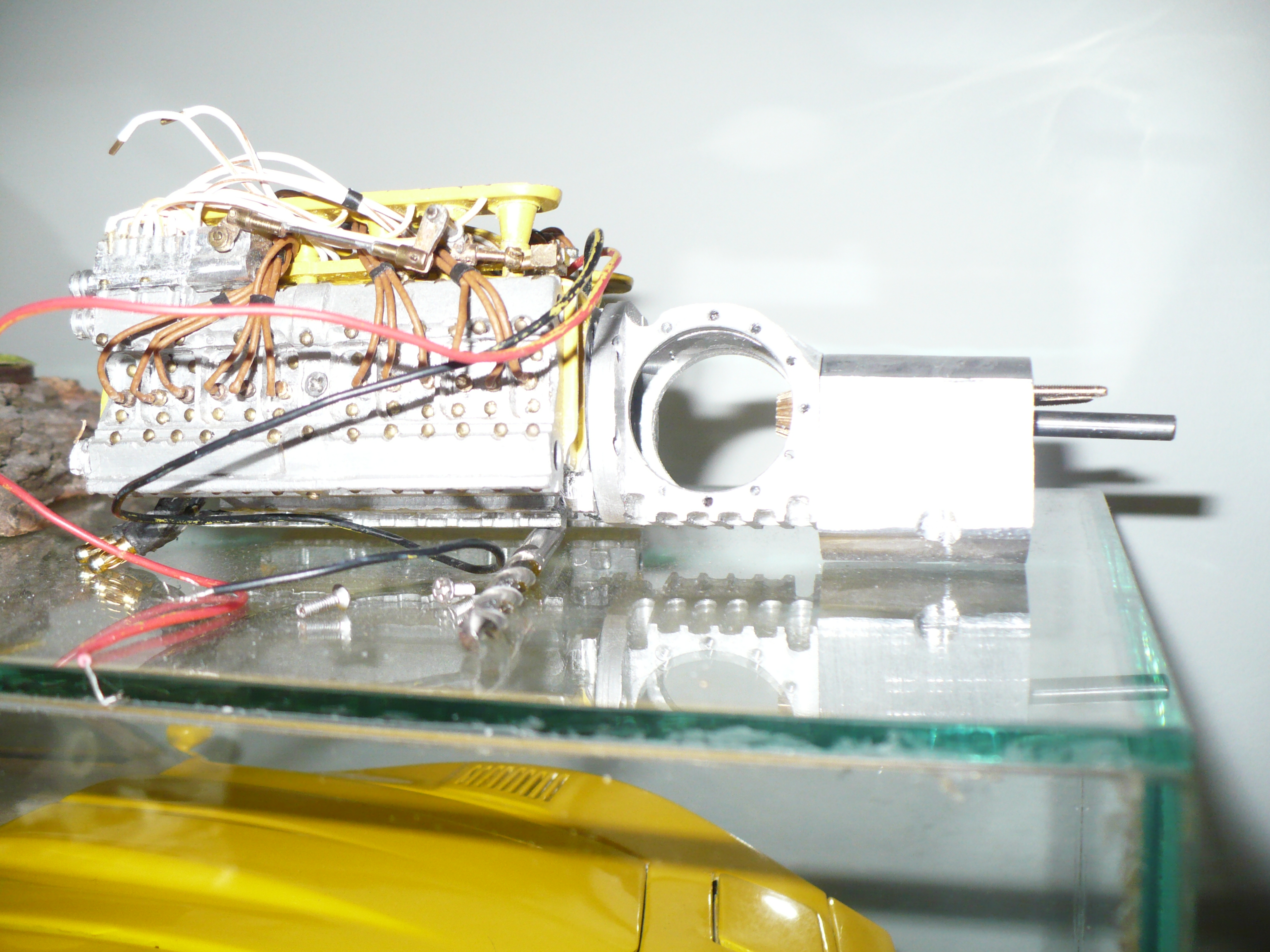

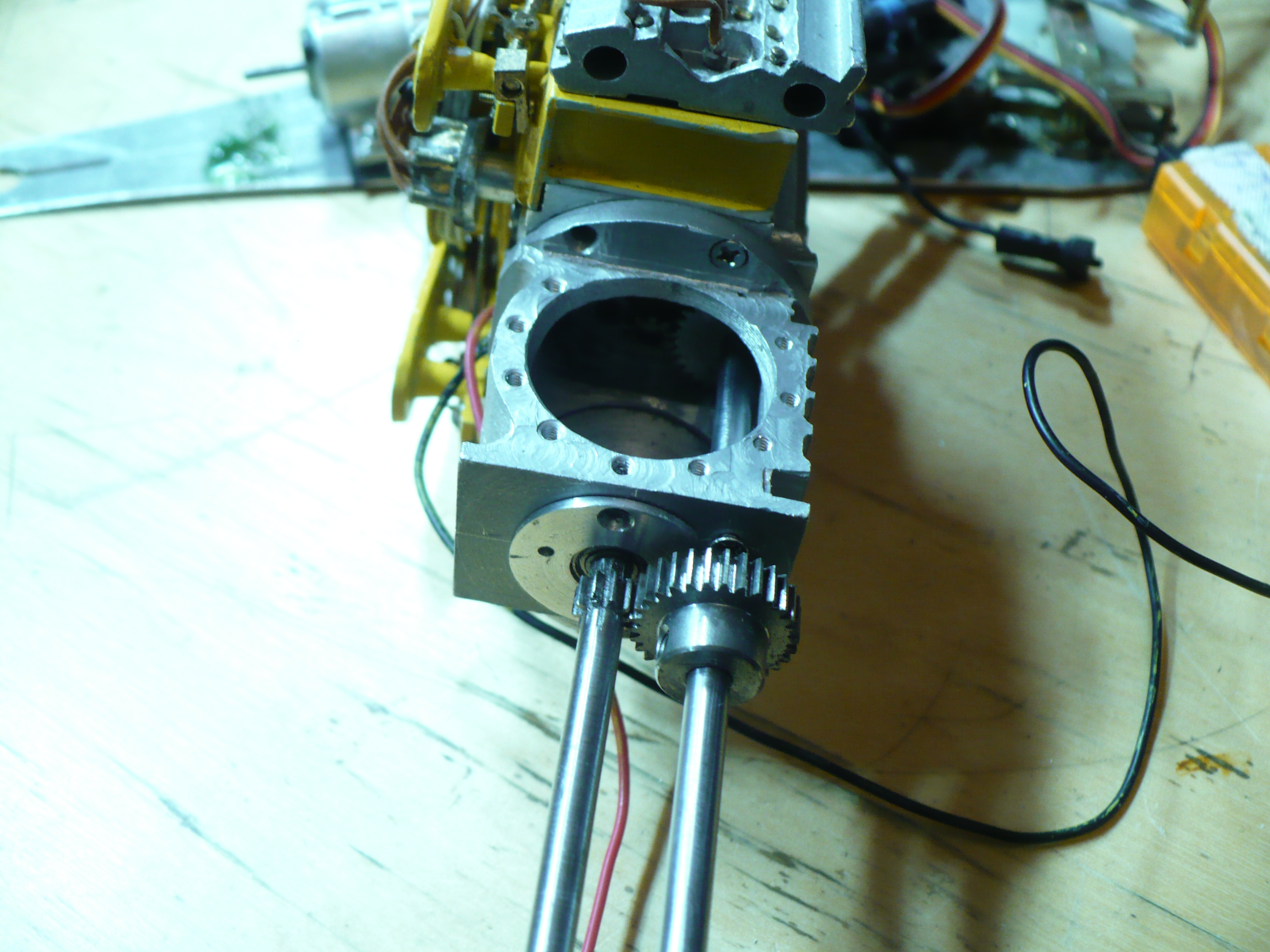

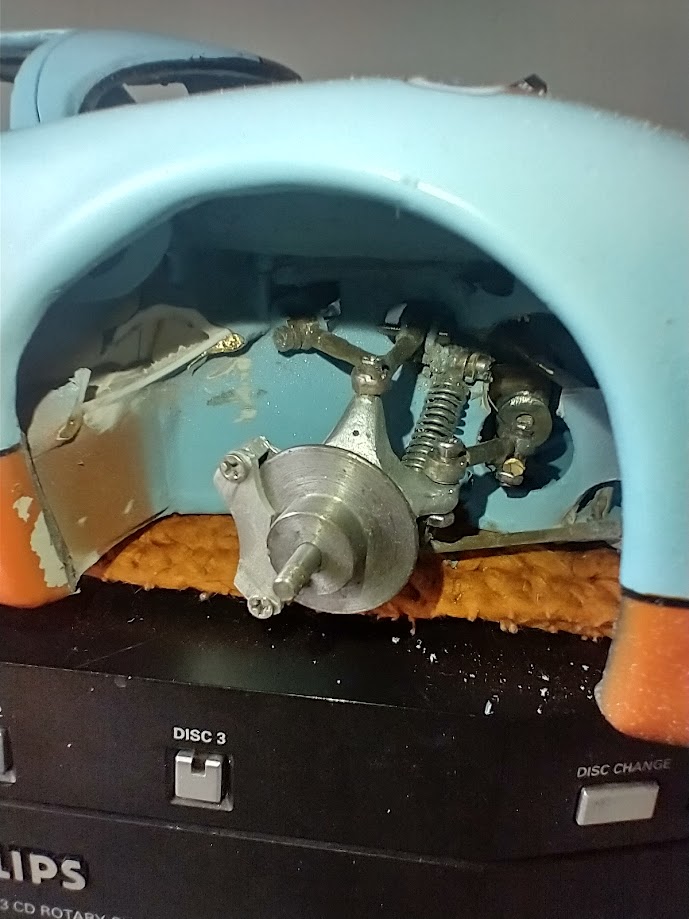

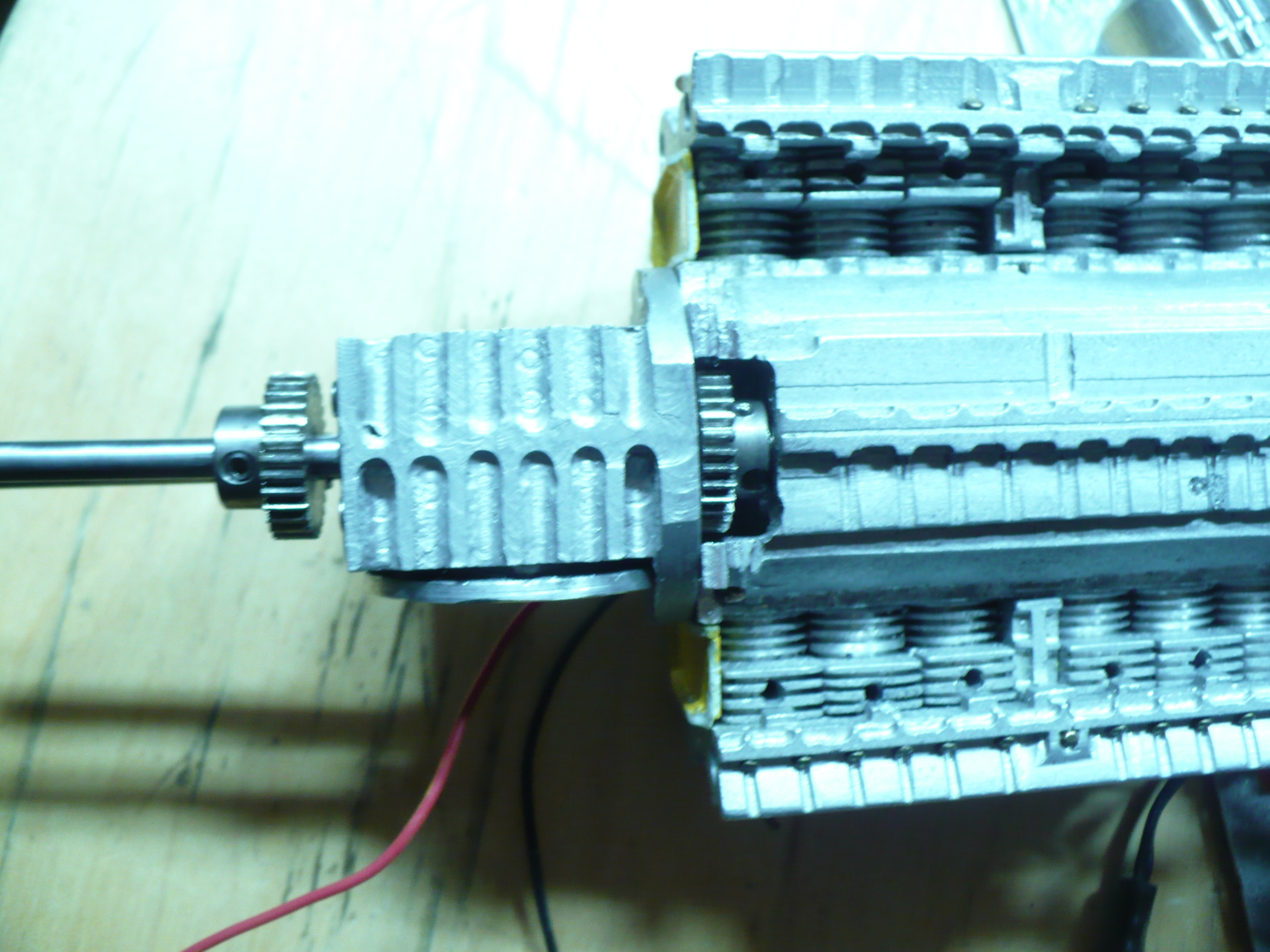

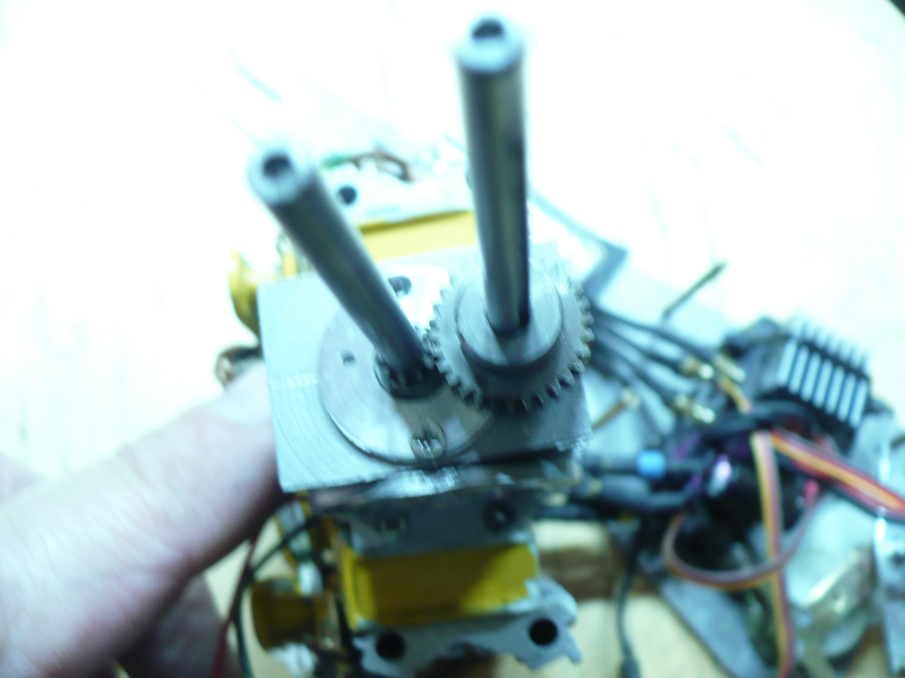

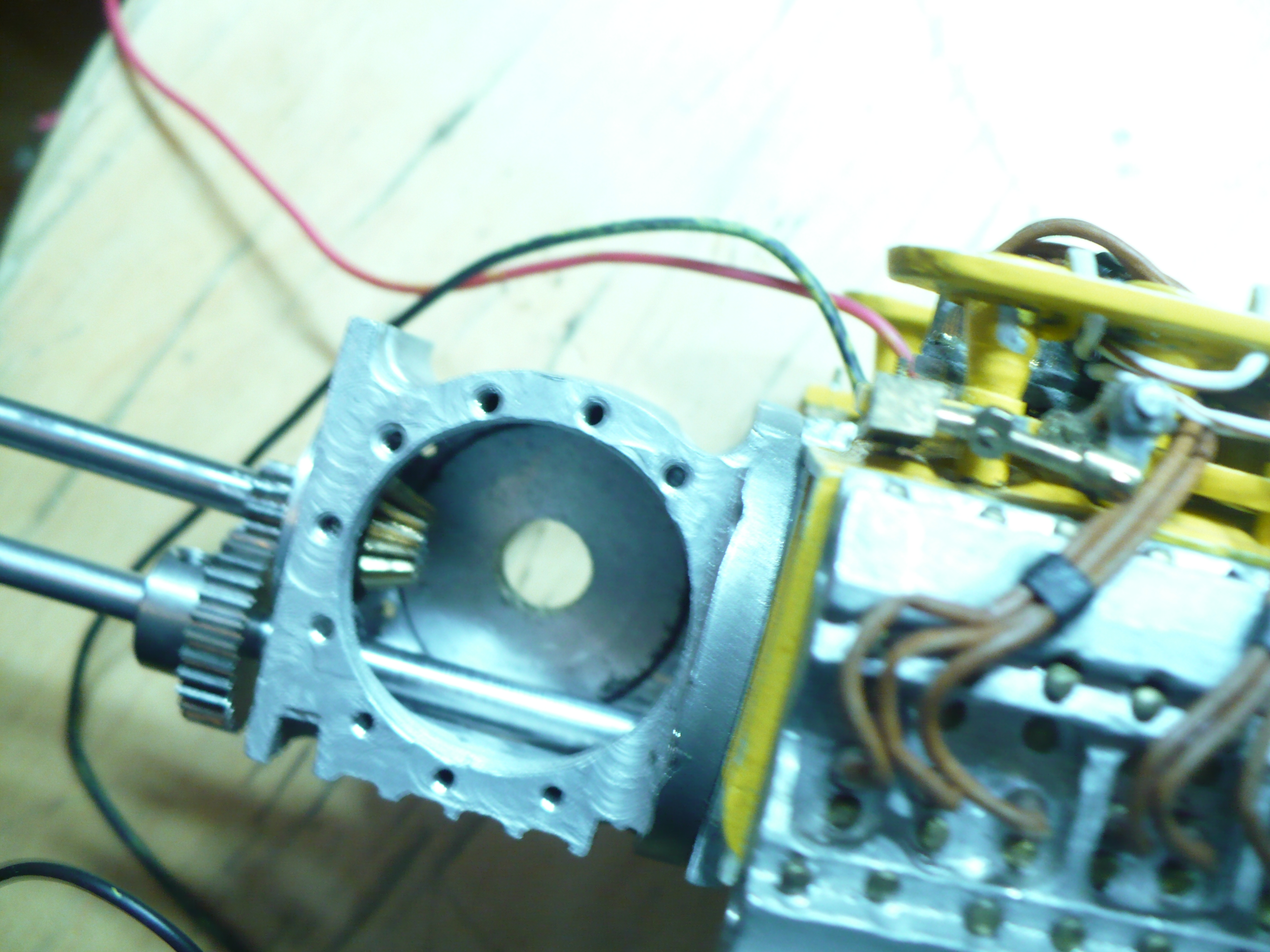

Prace nad dyferencjałem i skrzynią biegów .
P1080077.JPG [ 1.57 MiB | Przeglądane 24286 razy ]
P1080079.JPG [ 2.29 MiB | Przeglądane 24286 razy ]
P1080076.JPG [ 2.41 MiB | Przeglądane 24286 razy ]
P1080075.JPG [ 2.46 MiB | Przeglądane 24286 razy ]
PostNapisane: środa, 8 listopada 2023, 22:34
Pięknie super robota.

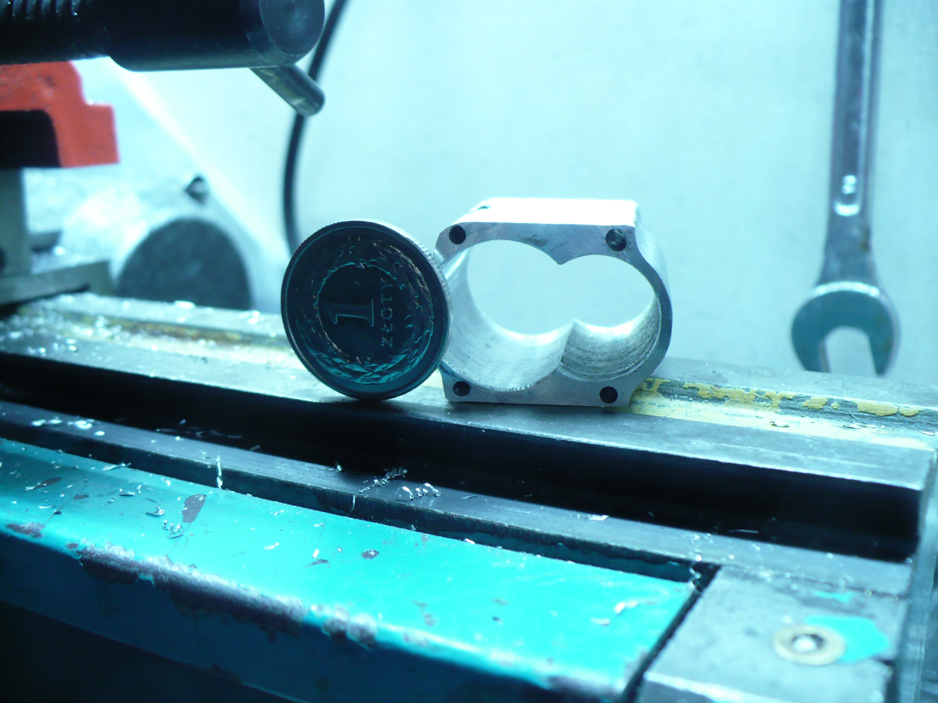

Obudowa skrzyni biegów
P1080089.JPG [ 2.64 MiB | Przeglądane 24195 razy ]
P1080088.JPG [ 2.29 MiB | Przeglądane 24195 razy ]
P1080091.JPG [ 2.19 MiB | Przeglądane 24195 razy ]

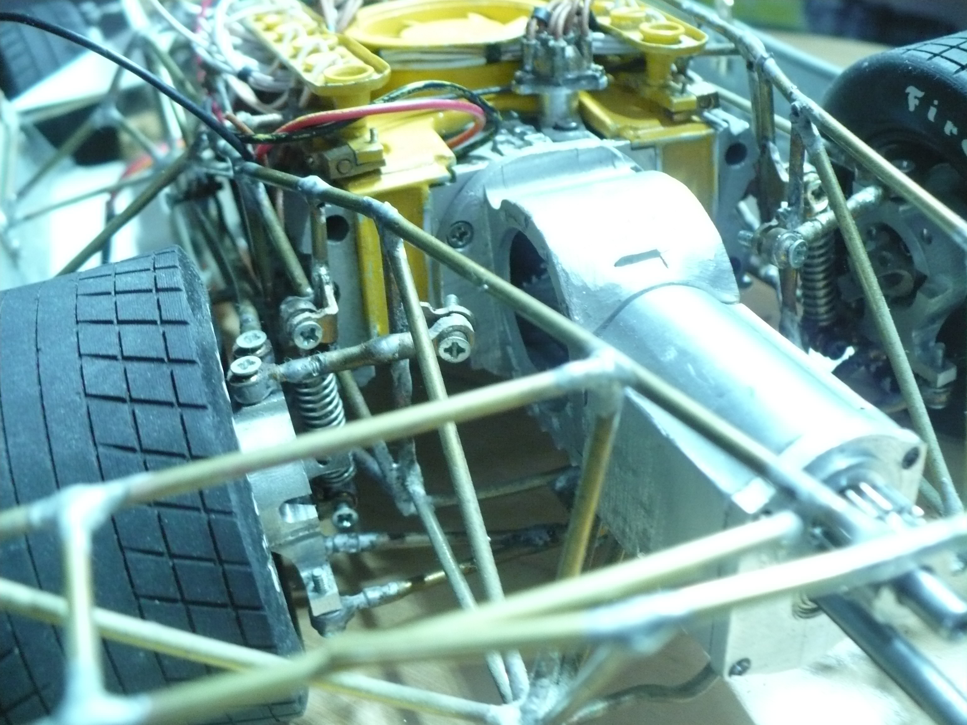

Już całość zamontowana próbnie
P1080115.JPG [ 2.24 MiB | Przeglądane 23799 razy ]
P1080114.JPG [ 2.12 MiB | Przeglądane 23799 razy ]
P1080113.JPG [ 2.16 MiB | Przeglądane 23799 razy ]
P1080112.JPG [ 2.12 MiB | Przeglądane 23799 razy ]

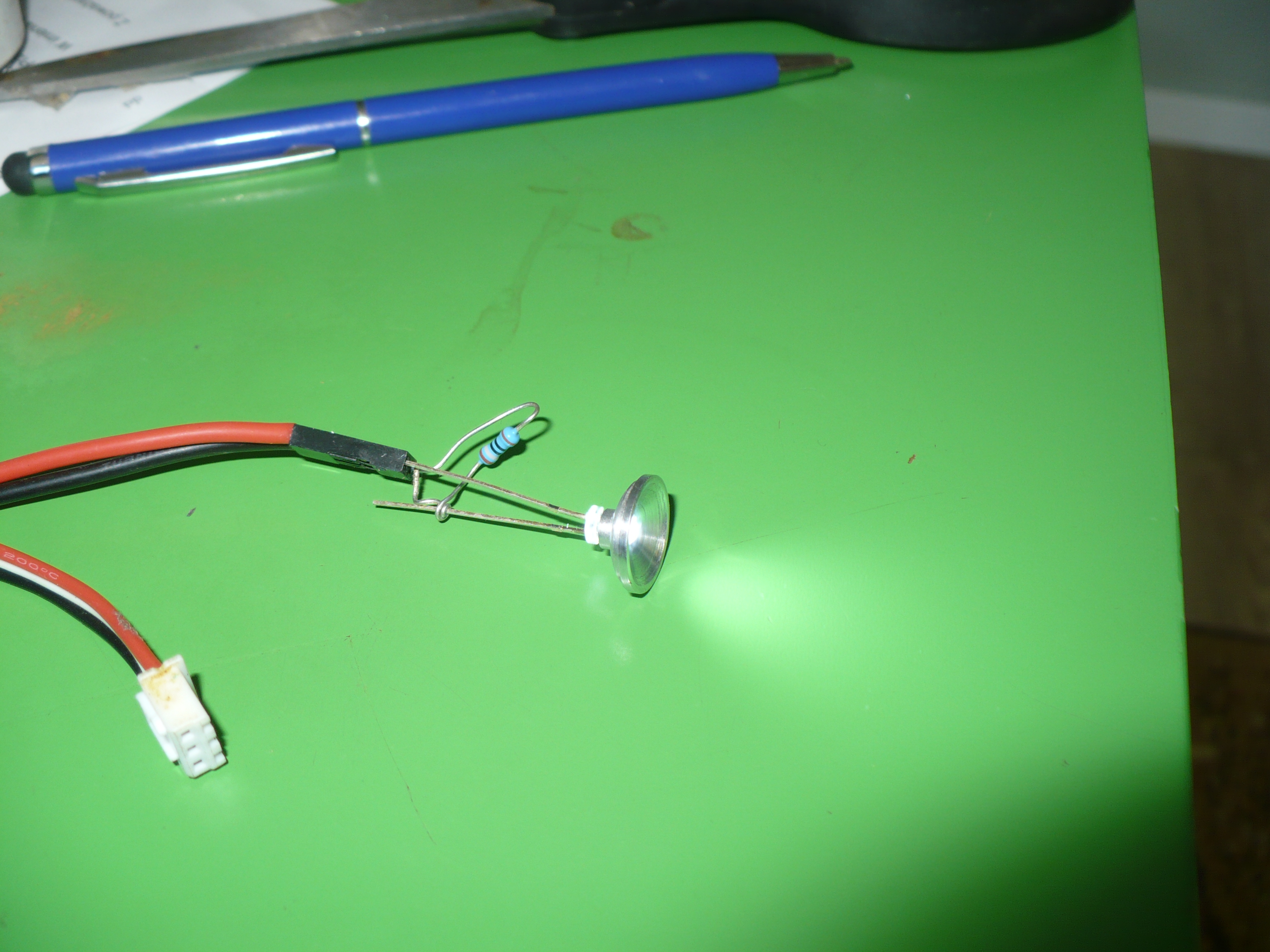

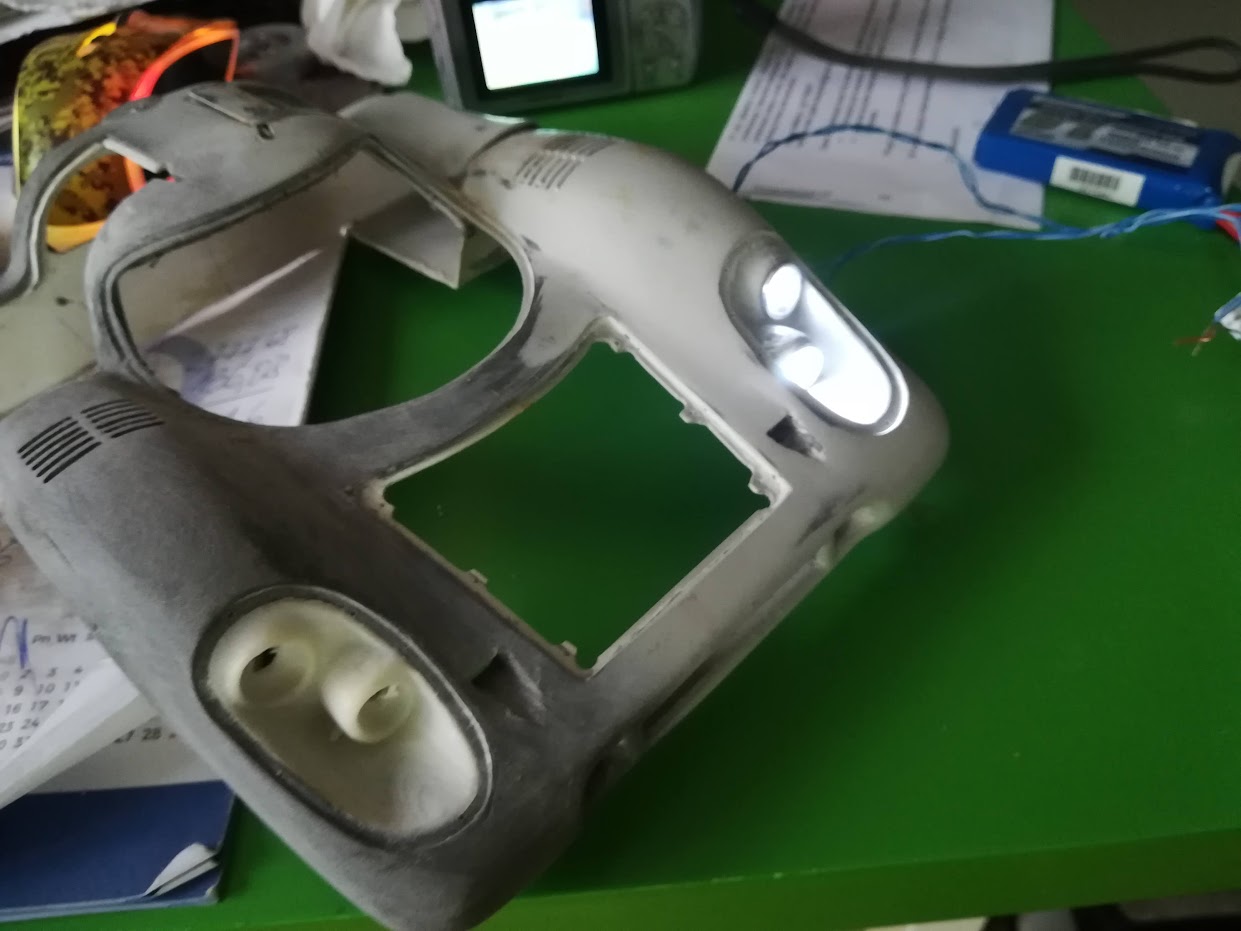

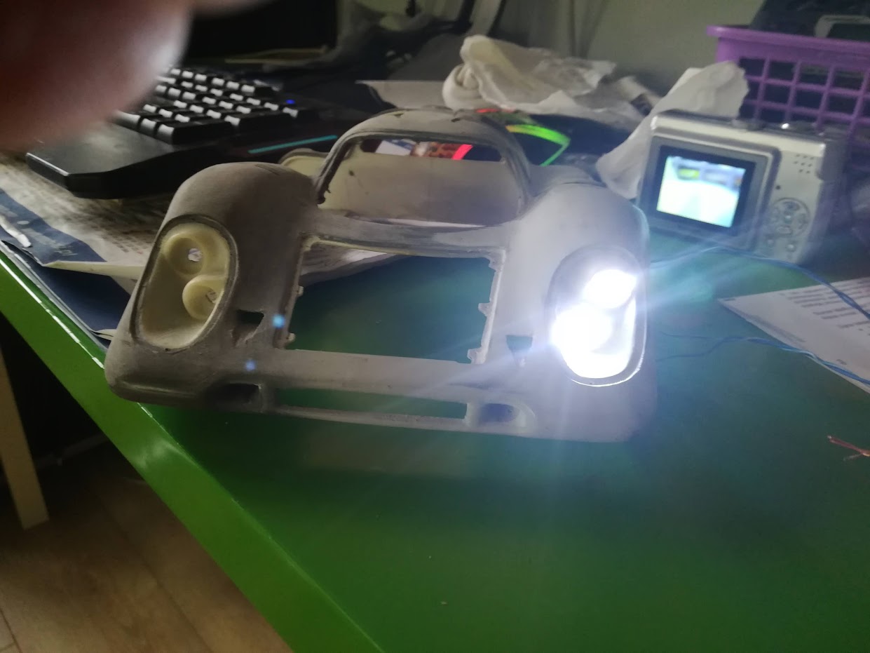

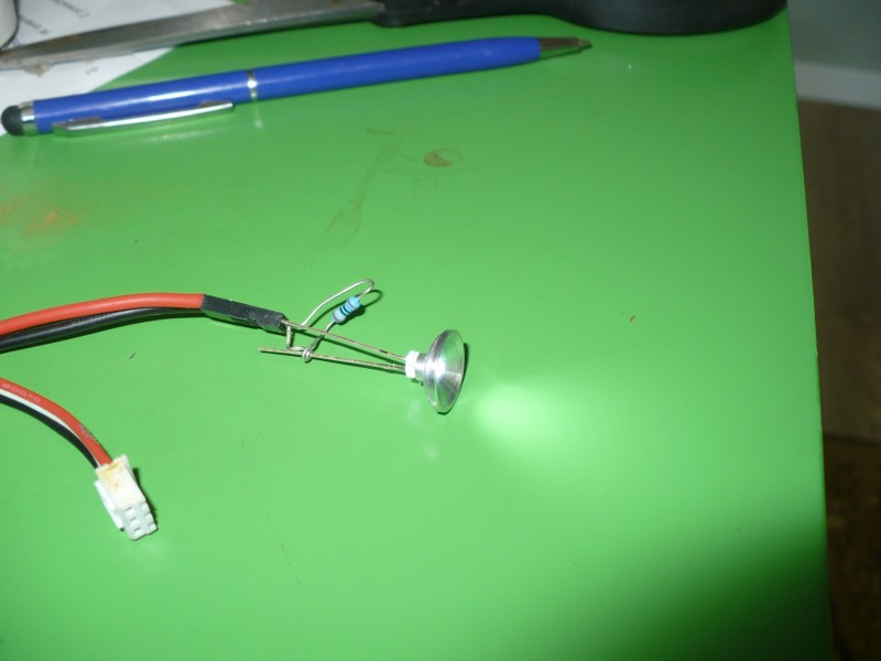

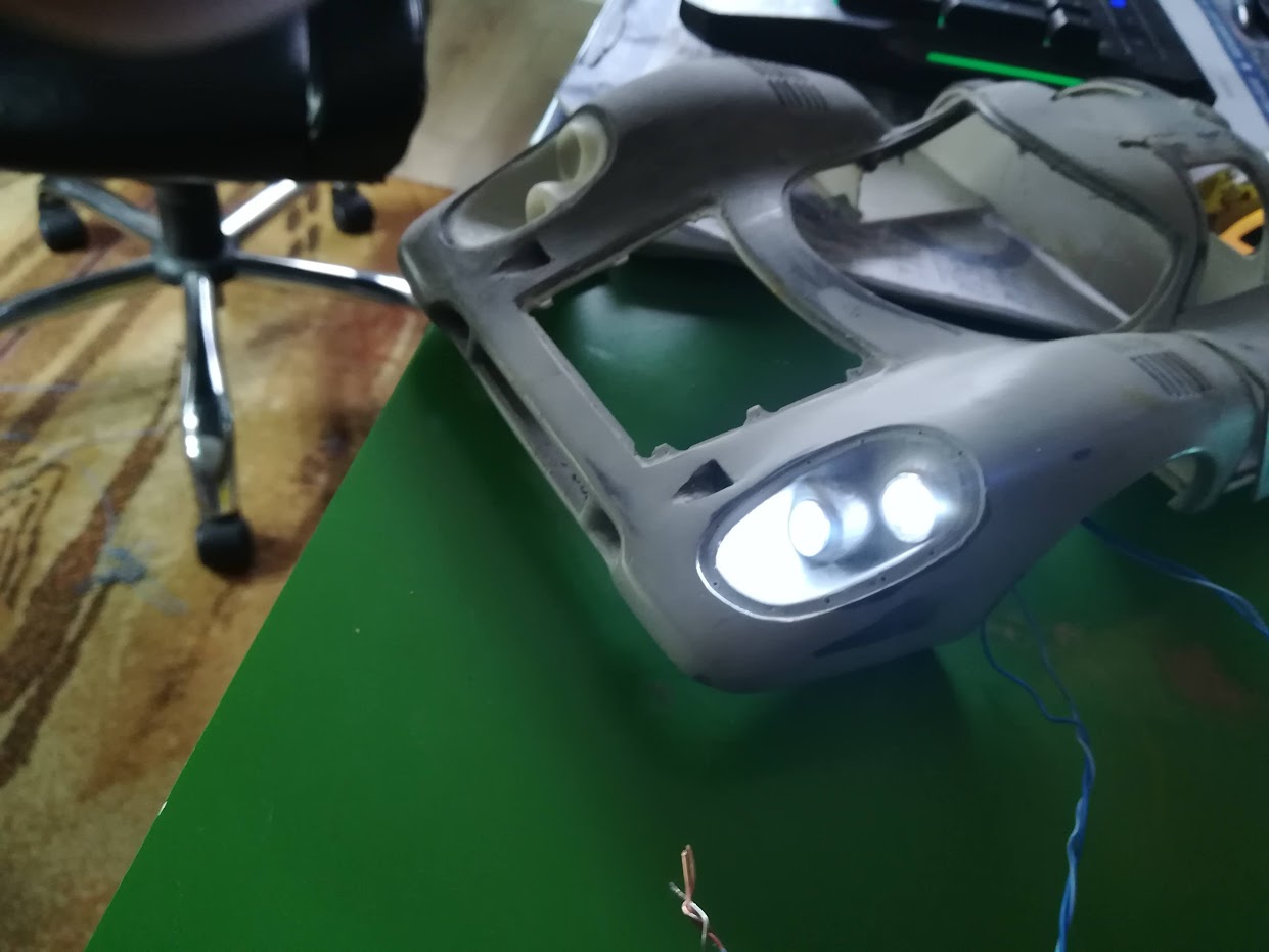

Doszły reflektory przednie
IMG_20231209_110418.jpg [ 98.05 KiB | Przeglądane 23532 razy ]
IMG_20231209_110405.jpg [ 102.09 KiB | Przeglądane 23532 razy ]
IMG_20231209_110413.jpg [ 94.11 KiB | Przeglądane 23532 razy ]
PostNapisane: sobota, 9 grudnia 2023, 22:47
Jacku reflektory z czego robiłeś? Super robota.
PostNapisane: niedziela, 10 grudnia 2023, 09:02
Posty: 716
Wytoczyłem z aluminium i wypolerowałem , szkiełka wytłoczyłem z pleksi 0,5 mm .

Etap napędu zakończony.
P1080235.JPG [ 2.37 MiB | Przeglądane 22750 razy ]
P1080241.JPG [ 2.55 MiB | Przeglądane 22750 razy ]
P1080242.JPG [ 2.53 MiB | Przeglądane 22750 razy ]
PostNapisane: niedziela, 21 stycznia 2024, 18:43
Posty: 716

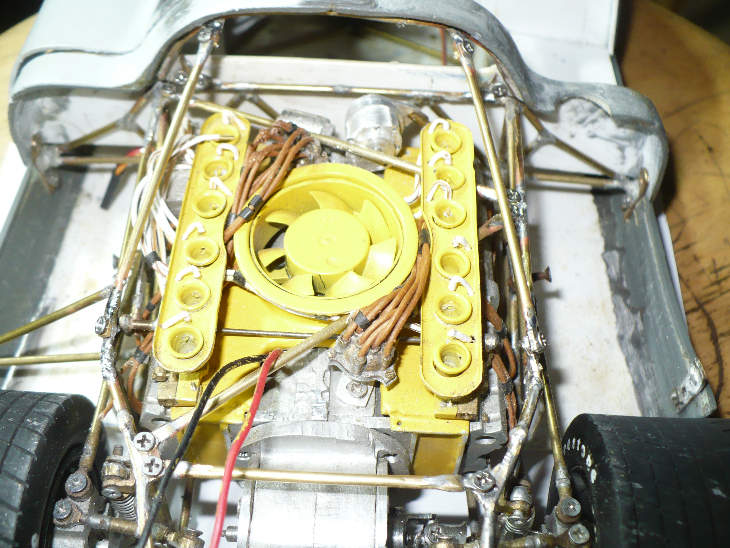

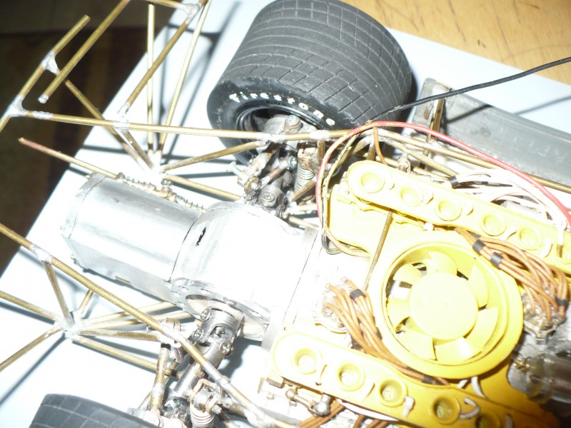

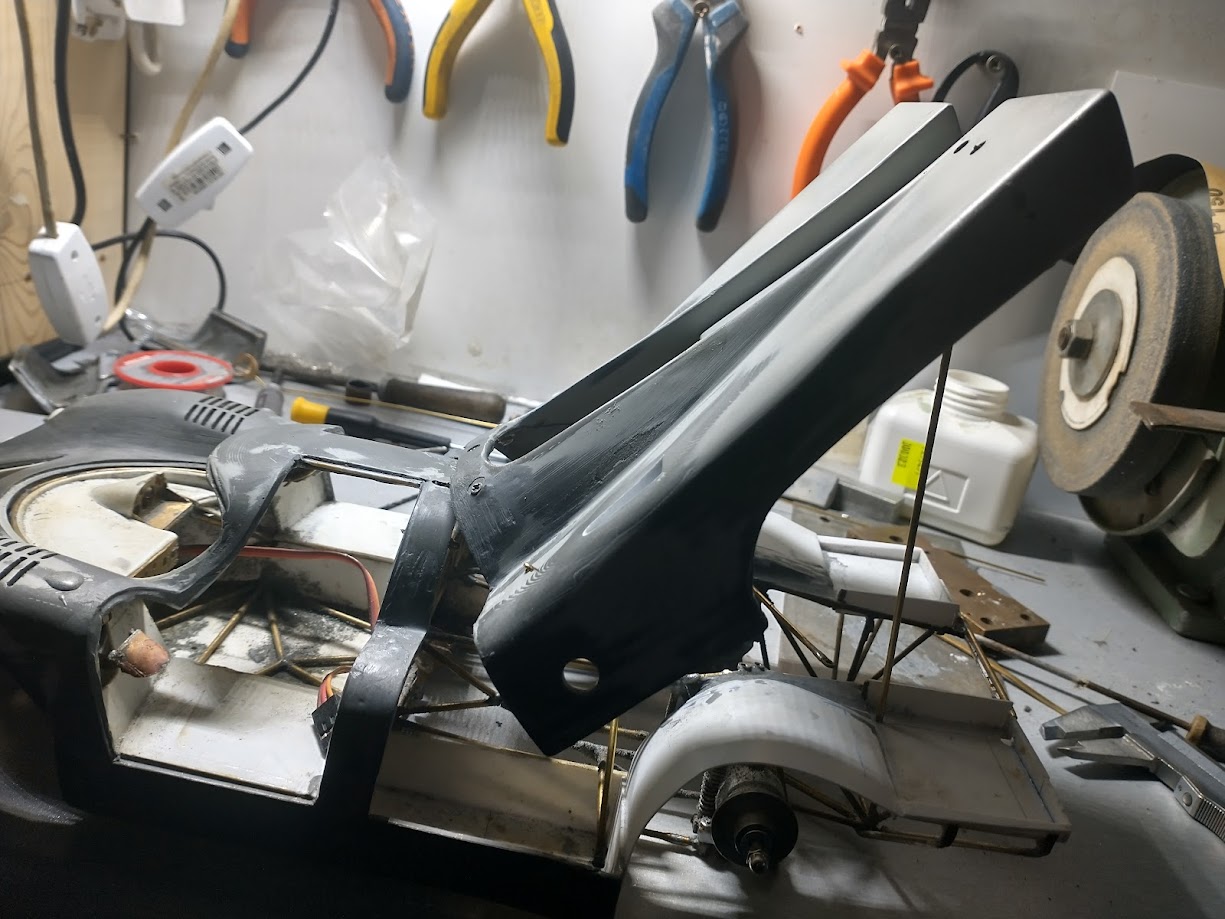

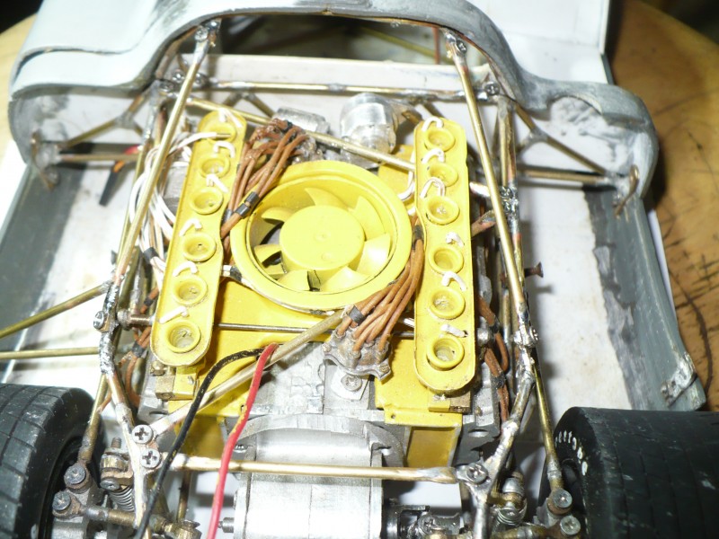

Wszystkie profile i drążki od ramy w przedziale silnikowym zakończone .
P1080262.JPG [ 2.54 MiB | Przeglądane 22515 razy ]
P1080260.JPG [ 2.65 MiB | Przeglądane 22515 razy ]
P1080258.JPG [ 2.61 MiB | Przeglądane 22515 razy ]
P1080254.JPG [ 2.76 MiB | Przeglądane 22515 razy ]

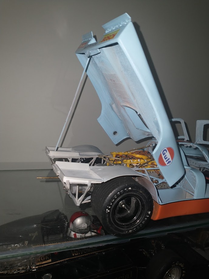

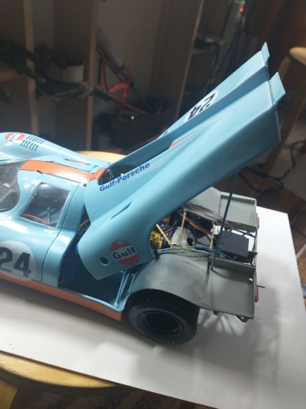

PostNapisane: wtorek, 17 grudnia 2024, 13:35
Posty: 716

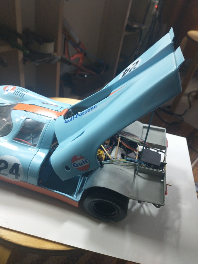

Po wielu, wielu próbach wreszcie osiągnąłem otwieranie drzwi tak jak w oryginale a nawet ciut lepiej.( Może wykonałem koło 20 zawiasów zanim skapowałem o co chodzi . Po prostu model nie jest odwzorowany co do mm )

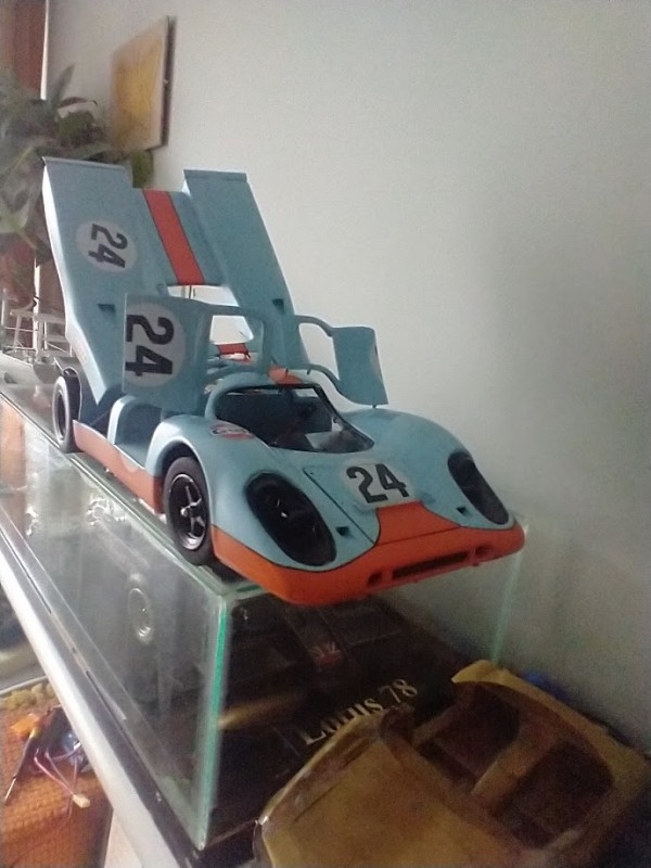

PostNapisane: sobota, 12 lipca 2025, 16:20
Posty: 716

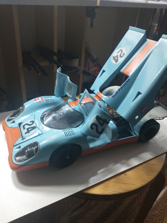

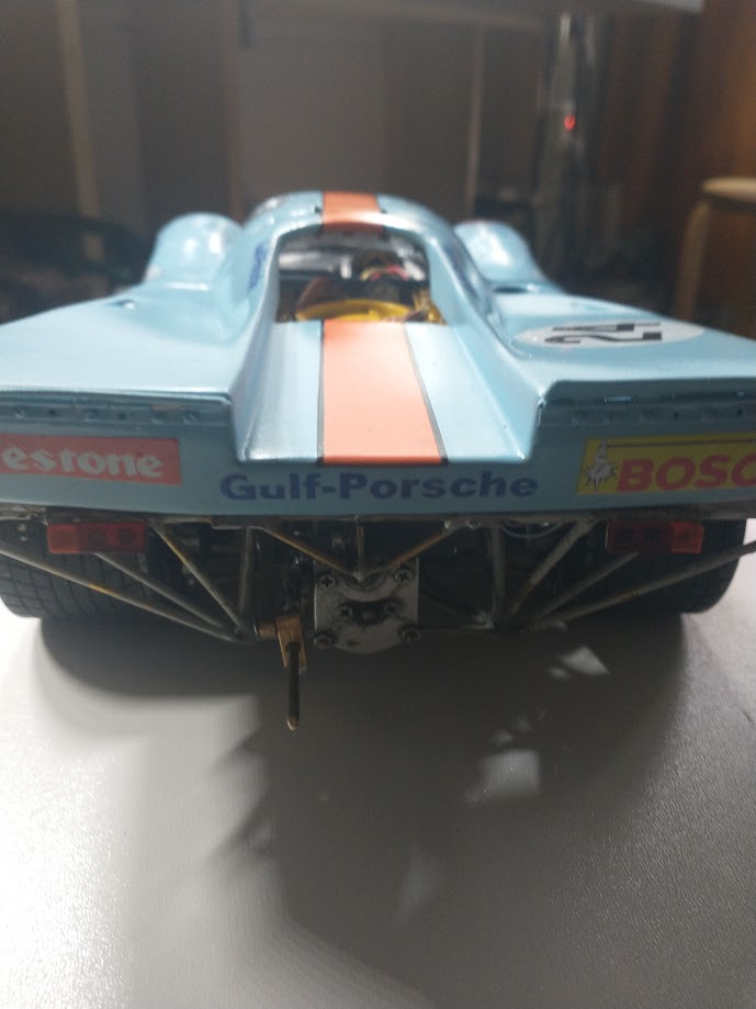

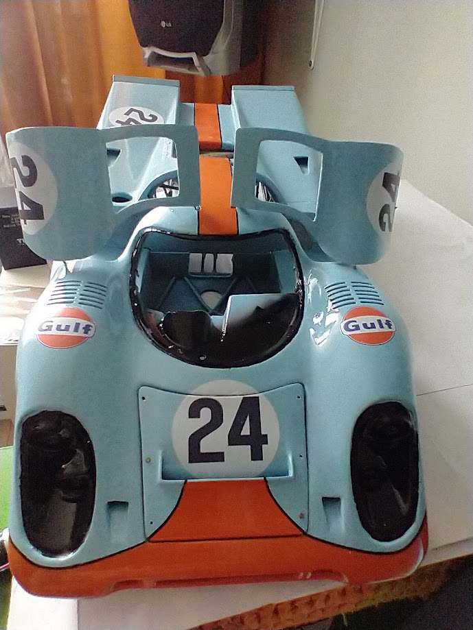

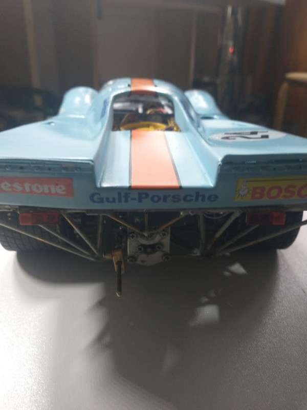

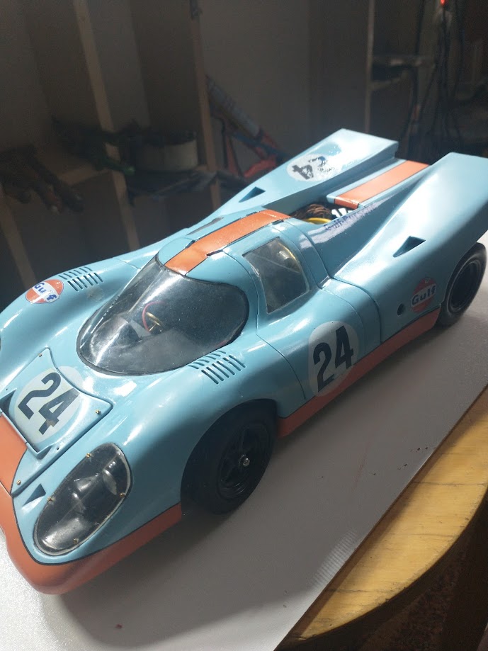

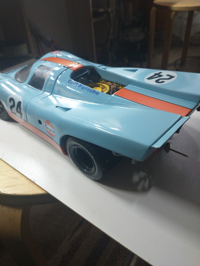

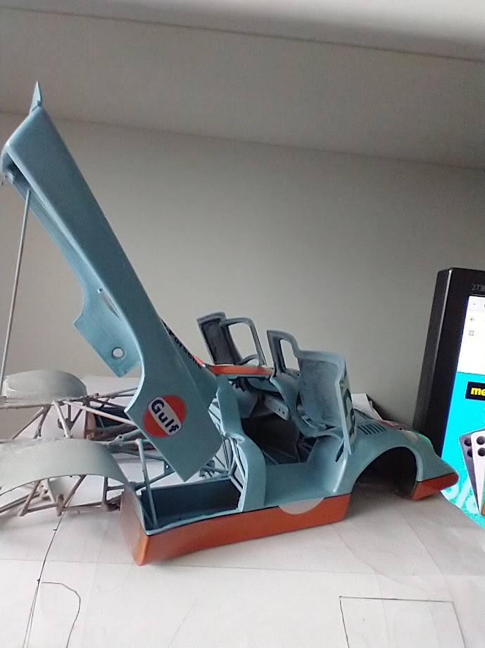

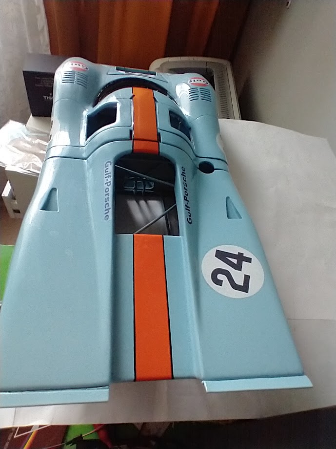

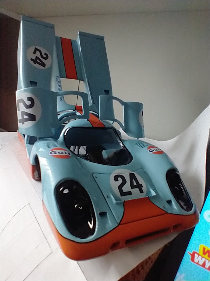

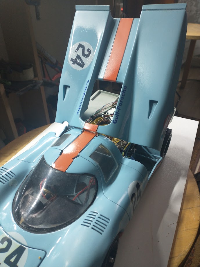

Nadszedł czas na malowanie .
IMG_20250707_155538109.jpg [ 91.65 KiB | Przeglądane 8889 razy ]
IMG_20250707_155555101.jpg [ 136.15 KiB | Przeglądane 8889 razy ]
IMG_20250707_155642668.jpg [ 88.76 KiB | Przeglądane 8889 razy ]
IMG_20250707_155650948.jpg [ 93.67 KiB | Przeglądane 8889 razy ]
PostNapisane: sobota, 12 lipca 2025, 16:47
Posty: 6489
Pięknie, aż żal go na żwir wziąć

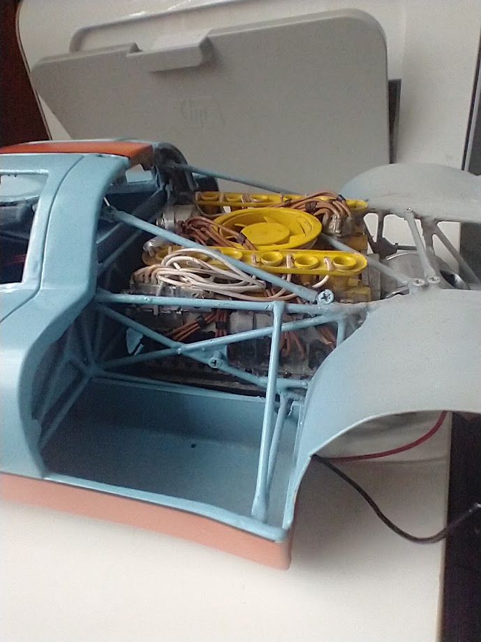

PostNapisane: poniedziałek, 28 lipca 2025, 11:58
Posty: 716

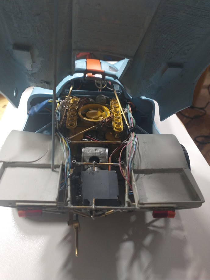

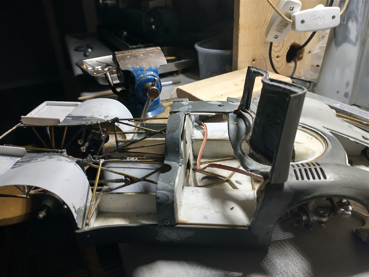

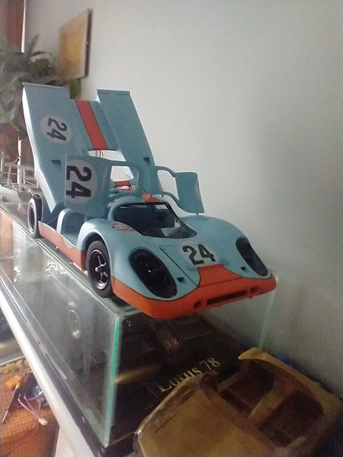

Mechanika na swoim miejscu . Teraz osprzęt elektryczny i tapicerka.
IMG_20250723_151539385_HDR.jpg [ 104.84 KiB | Przeglądane 8607 razy ]
IMG_20250724_085214034.jpg [ 116.74 KiB | Przeglądane 8607 razy ]
IMG_20250728_090713015.jpg [ 103.61 KiB | Przeglądane 8607 razy ]
IMG_20250728_091158169.jpg [ 87.43 KiB | Przeglądane 8607 razy ]
PostNapisane: sobota, 2 sierpnia 2025, 15:54
Posty: 716
Czas na wnętrze .
IMG_20250801_133653199.jpg [ 104.64 KiB | Przeglądane 8452 razy ]
IMG_20250801_133702182.jpg [ 67.87 KiB | Przeglądane 8452 razy ]

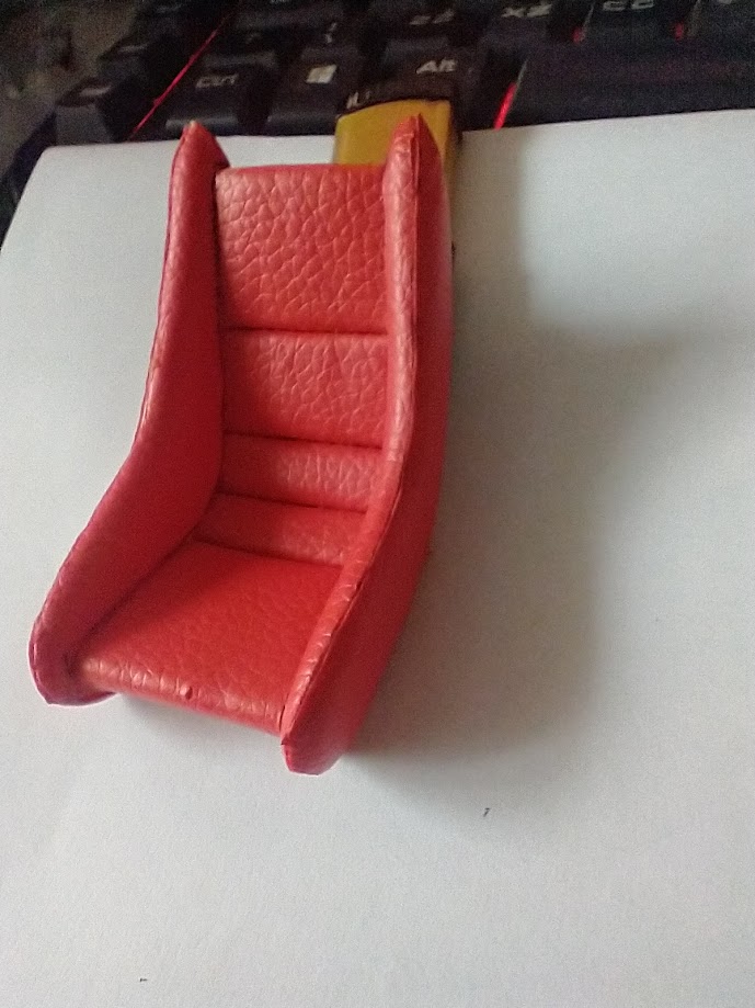

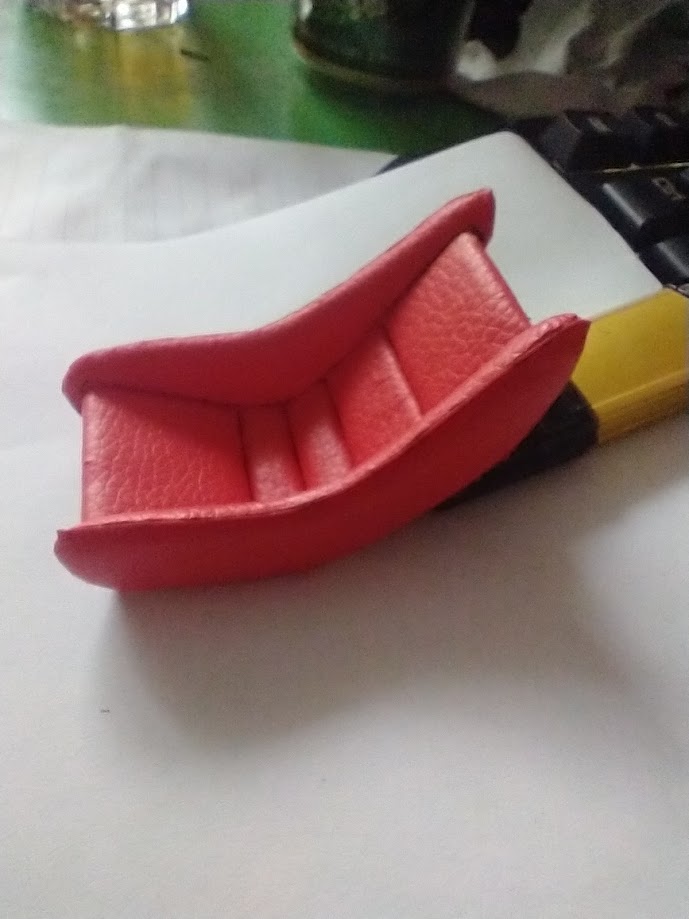

PostNapisane: czwartek, 21 sierpnia 2025, 12:22

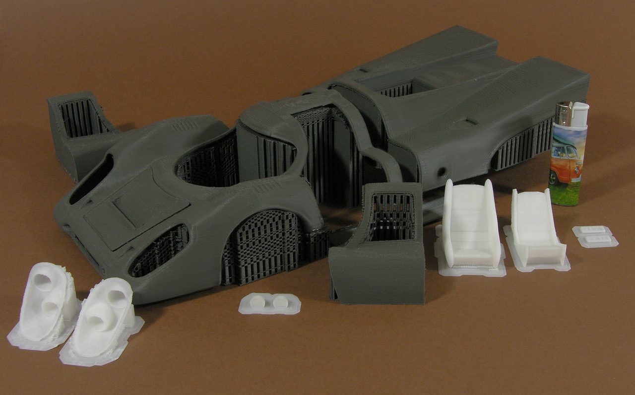

Posty: 1620

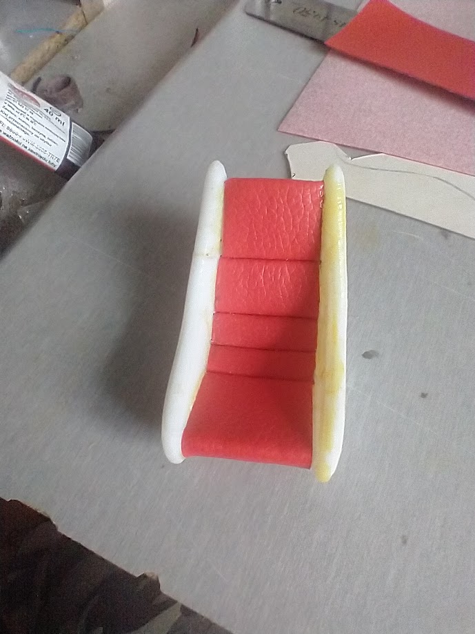

Bardzo mi się podoba fotel. Możesz pokrótce opisać, jak wykonałeś tapicerkę. Wygląda super.
PostNapisane: wtorek, 2 września 2025, 17:41
Posty: 716
Wybacz dopiero teraz dotarłem do wiadomości . Najpierw zdjecia jak było po kolei . Wydruk fotela surowy . Jedynie co to w miejscach na oparciu i siedzeniu gdzie sa te niby linie podziału albo inaczej gdzie są szycia poprzecinałem na około 1 mm tak aby weszły kawałki skóry . Właśnie od tego zacząłem . Jak było oparcie i siedzenie sklejone okleiłem oparcia a następnie tył aby zamaskować kawałki wystające z oparcia i siedzenia .

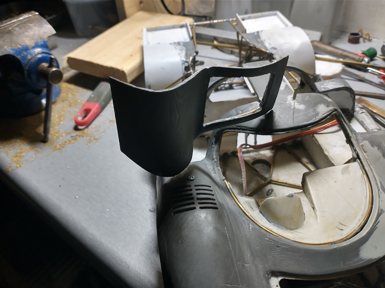

PostNapisane: wtorek, 11 listopada 2025, 10:30
Posty: 716
Jeszcze kabina do zrobienia . Na razie tak .
