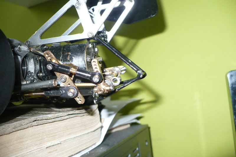

Wykonałem przednie hamulce i tak to działa

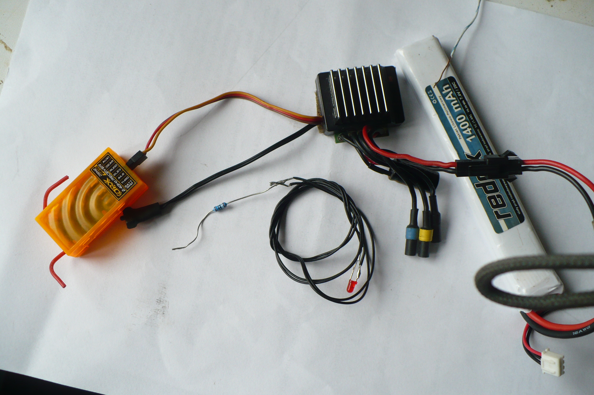

Teraz wchodzę w fazę podłączania odbiorników . Pierwsze muszę podłączyc baterie . Są dwie po obu stronach ponieważ z miejscem jest krucho muszę poskracać kable . Chciałem oby dwie baterie zlutować razem na stałe . Wyprowadzić jedynie kabel do regulatora . Czy taka opcja może być bo bedę ładował jednocześnie dwa pakiety .

A jakie to są baterie i jak chcesz je połączyć?

To sa takie 2 "lipolki " od ASG. Połączyć chce równolegle na stałe z wyprowadzeniem wtyczki do regulatora i ładowania .
