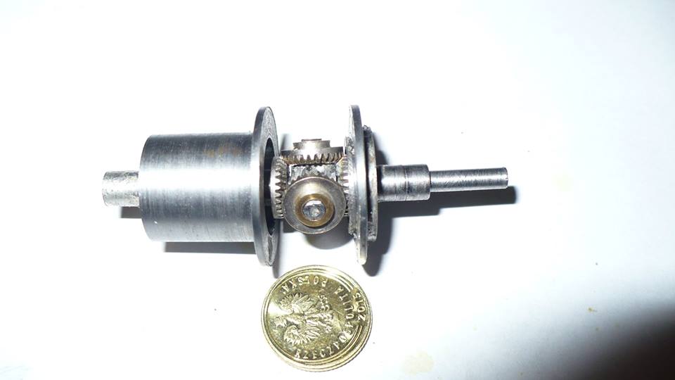

Mój dyferencjał . Udało mnie się zrobić z trzema satelitami .

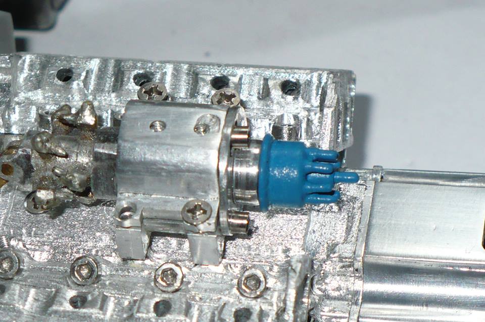

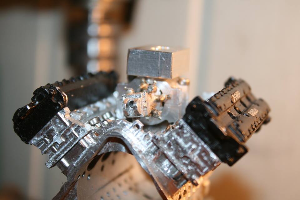

Rozruch silnika do Lotusa Ford Cosworth DFV 3.0 V8
