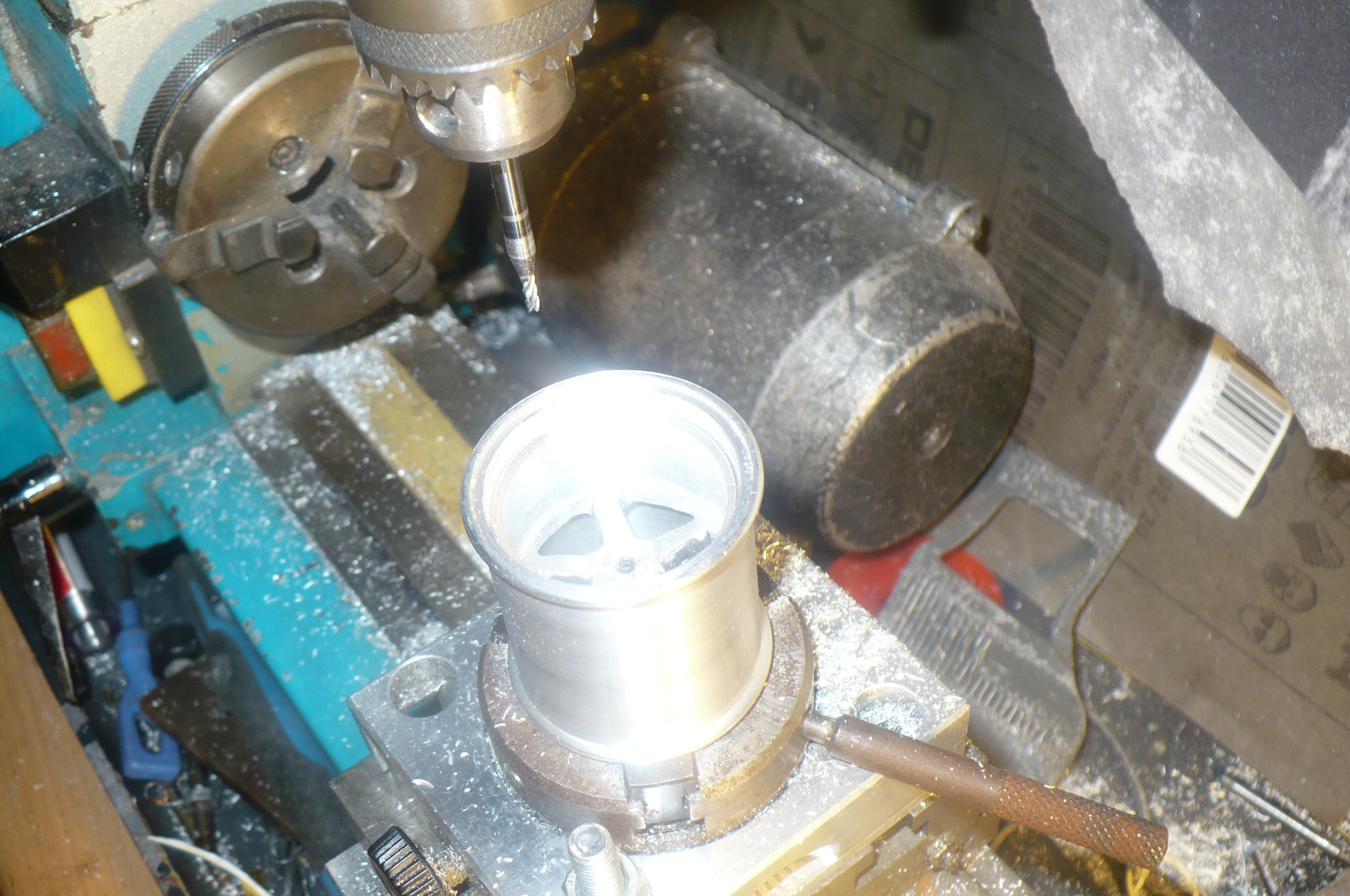

(Można prosić admina aby zrobił z relacji nowy wątek) Tak powstały felgi 10,5 "x 15 i 15"x 15". Podział okręgu wykonałem na podzielnicy wiercąc otworki a następnie frezem zrobiłem gabaryty i resztę pilniczkiem iglicowym. Teraz troszkę podszlifuje i dam do malowania proszkowego

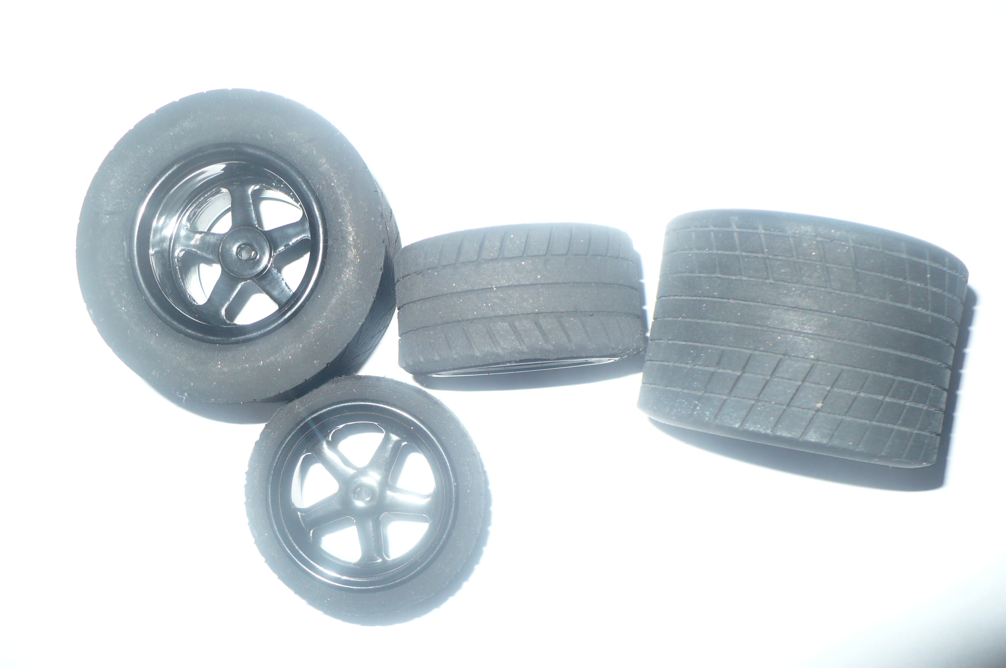

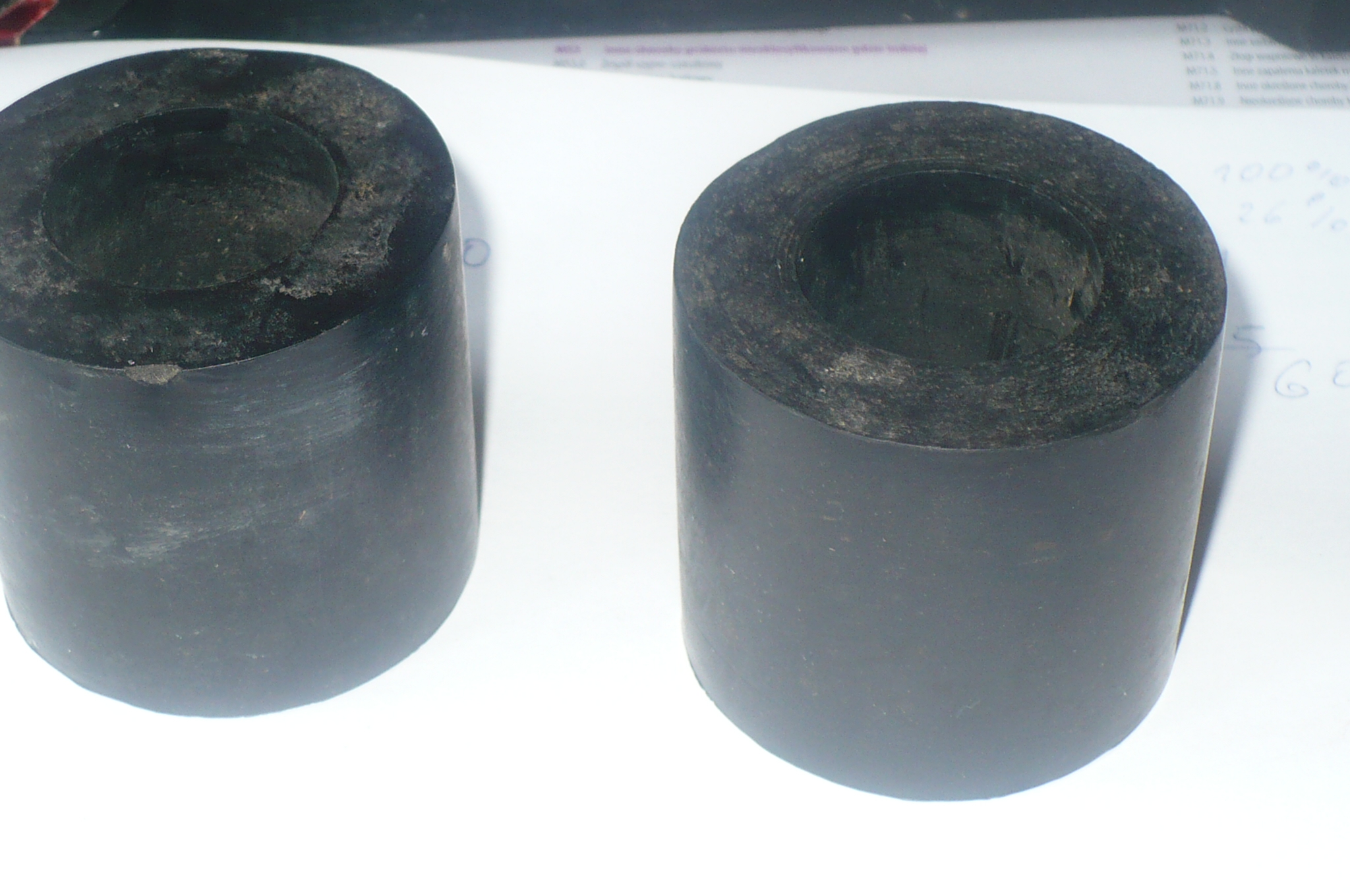

Do felg zrobiłem opony . Na razie tylne na przednie czekam na krążki gumowe

Komplet kół gotowy

Felgi sam robiłeś czy kupne?
Piękna robota oponki jak z fabryki.
