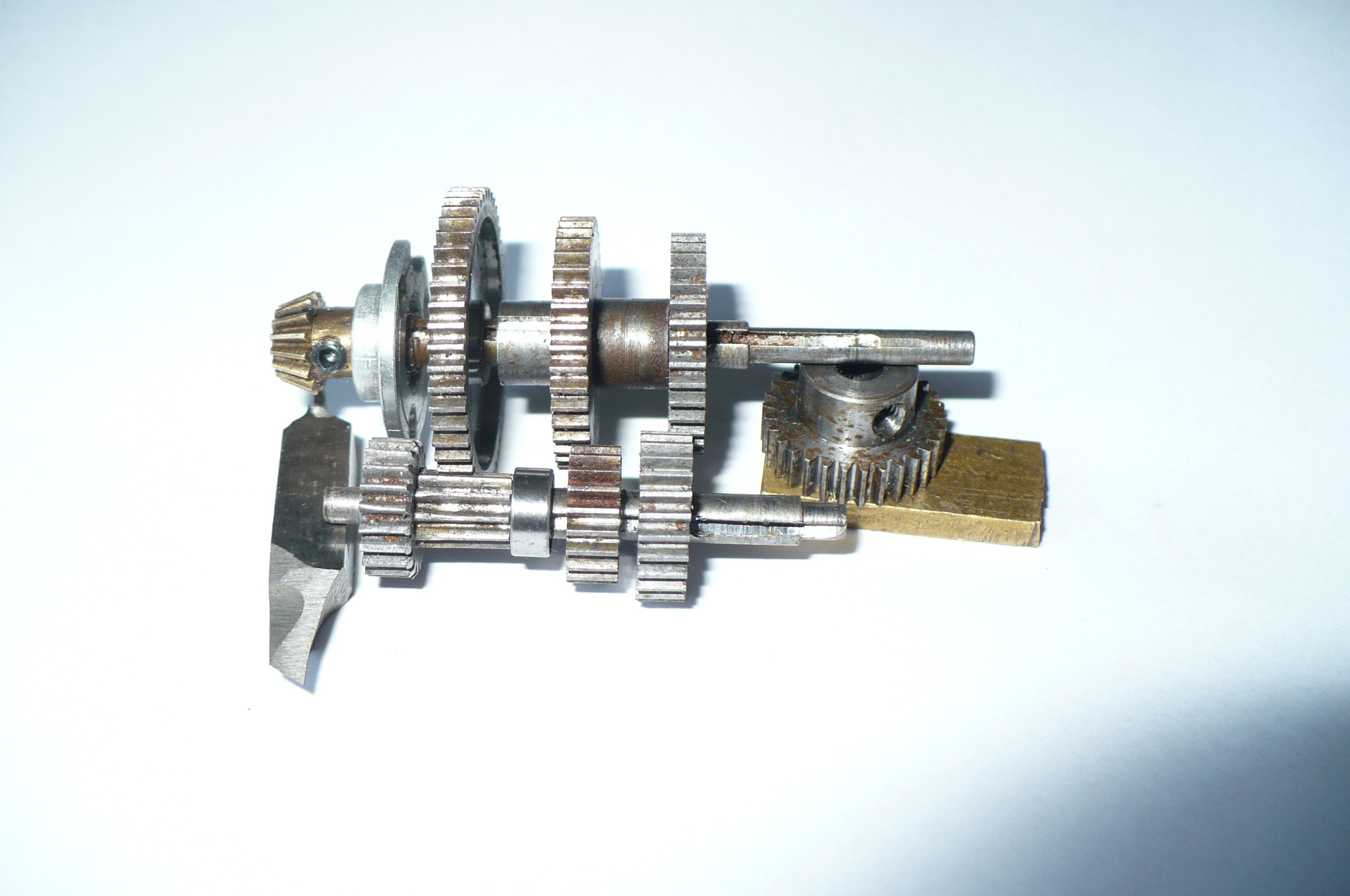

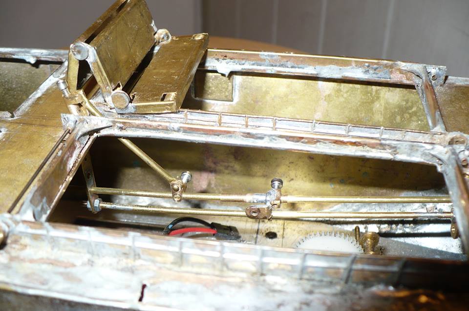

Zaczęło działać ale nie wiem na jak długo to szybko wyjaśnię . W moim modelu zrobiłem skrzynię biegów . Skrzynia działa ale muszę jakoś ją włączać . Jest to moje drugie podejście do sterowania . Ponieważ nie mogłem znaleźć serwa mikro aby obracało się o co najmniej 180 stopni . ( Chyba że wiecie jak takowe zdobyć lub jak przerobić standardowe ). Ja natomiast robię przekładnie aby uzyskać jak największą siłę i ruch posuwisto- zwrotny . W tym celu robię zębatkę a na wyjście serwa nałożę część koła zębatego które będzie zazębiać się z zębatką . Moje pytanie jest czy da radę przerobić serwo aby obracało się o 180 stopni lub gdzie można nabyć takowe)
Skrzynie zrobiłem z blaszki 0,3 mm ( Mam rożne skrzynie robione przeze mnie ale to przy okazji )

PostNapisane: czwartek, 23 maja 2019, 17:12
Patrząc na drugą fotkę (a dokładniej - średnicę zębatki i część zębatą pręta) raczej wygląda mi na potrzebę ruchu o 360*, jednak jak by nie było sądzę że możesz użyć dowolnego typowego serwa. Otóż wystarczy byś na oś serwa założył dowolną zębatkę, ale jej ruch był przenoszony na pręt za pośrednictwem jeszcze jednej zębatki, której średnicę dobierzesz tak by otrzymać żądany ruch pręta..

Posty: 712
Genialne jeszcze o tym nie pomyślałem w sumie da 180 stopni .Tak to wygląda i zmieniam biegi krzywką .

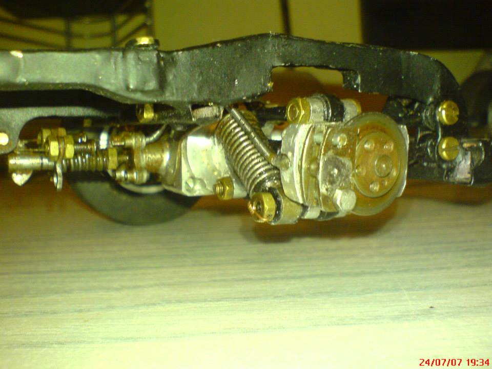

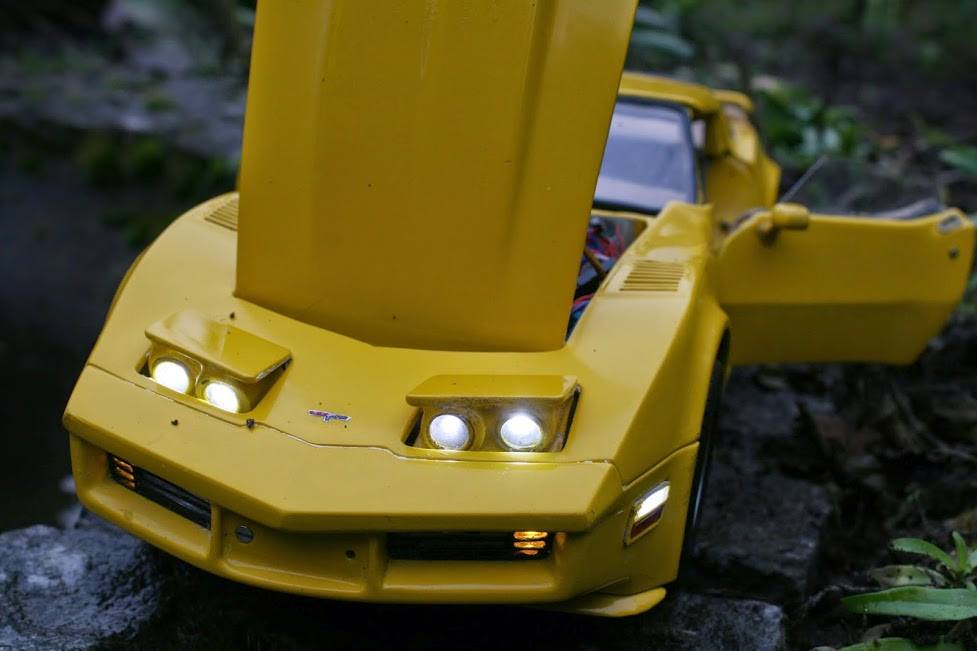

Przedstawie model troszkę więcej . Model ma odzwierciedlać oryginał może jednak całkiem sie nie udało w skali bo sa pewne ograniczenia . Najpierw sterowanie przednimi kołami . W oryginale jest przekładnia zębata i ta mi sie tak udało odwzorować .

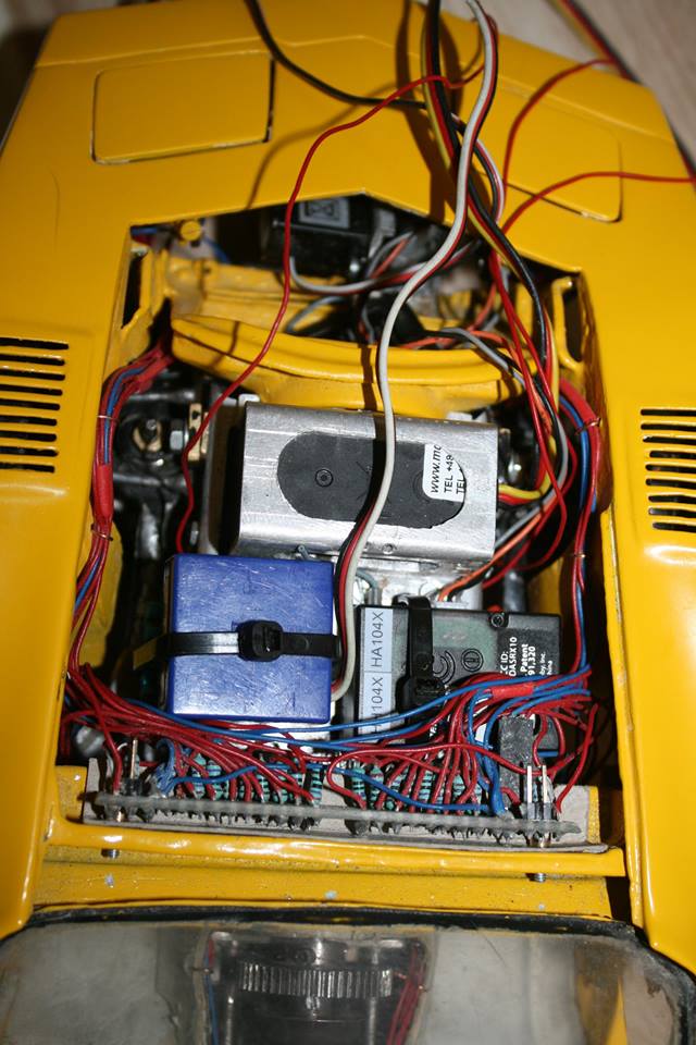

PostNapisane: sobota, 25 maja 2019, 16:46
Dokładnie - nic dodać nic ująć.. Co to za elementy widoczne pod przewodami na ostatniej fotce - dławiki robiące za filtrowanie napięcia?

Pod kabelkami sa oporniczki zmniejszające napięcie na diodach z 7 v na 1,5 .
A tak wyglada wewnątrz

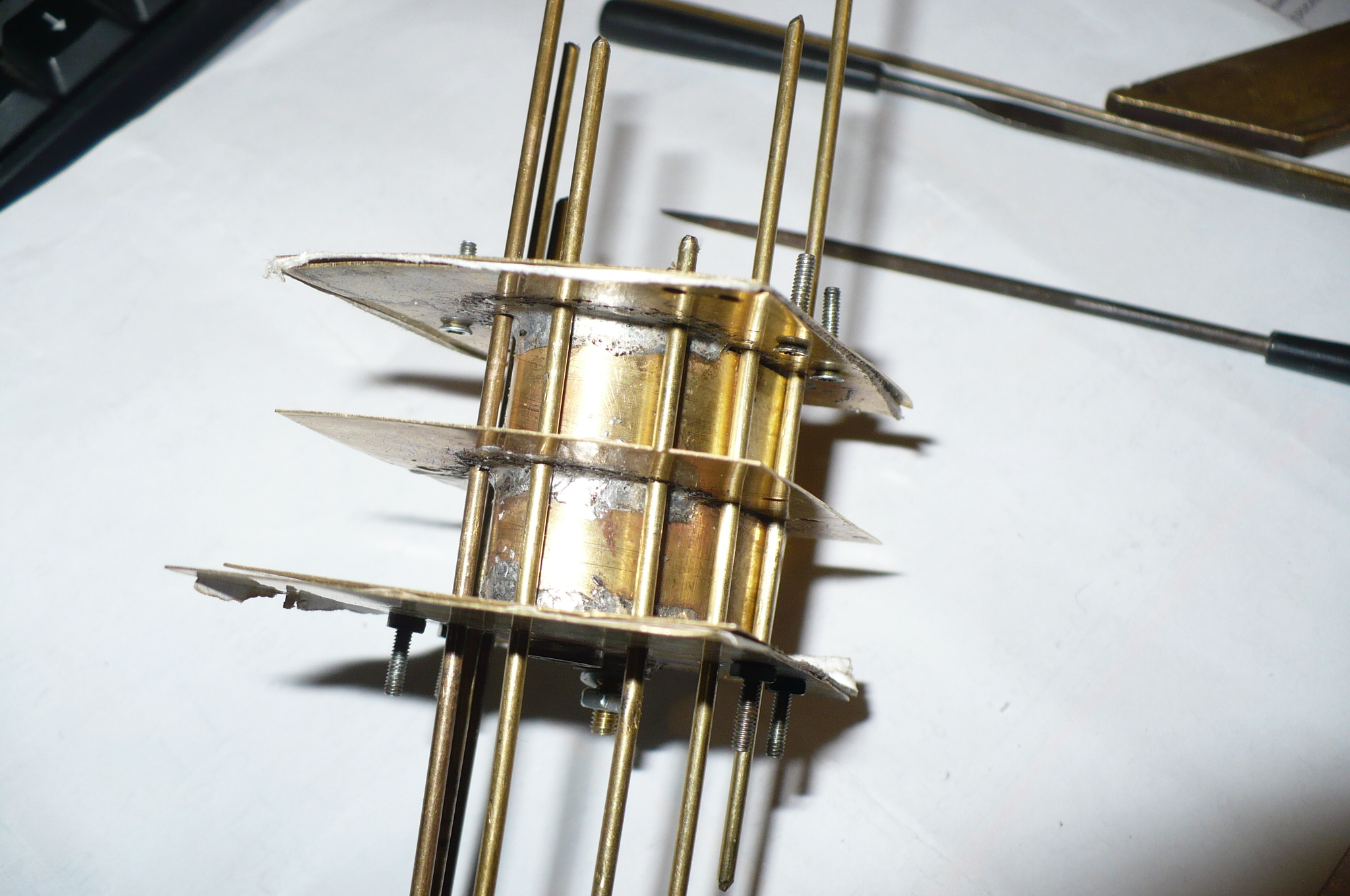

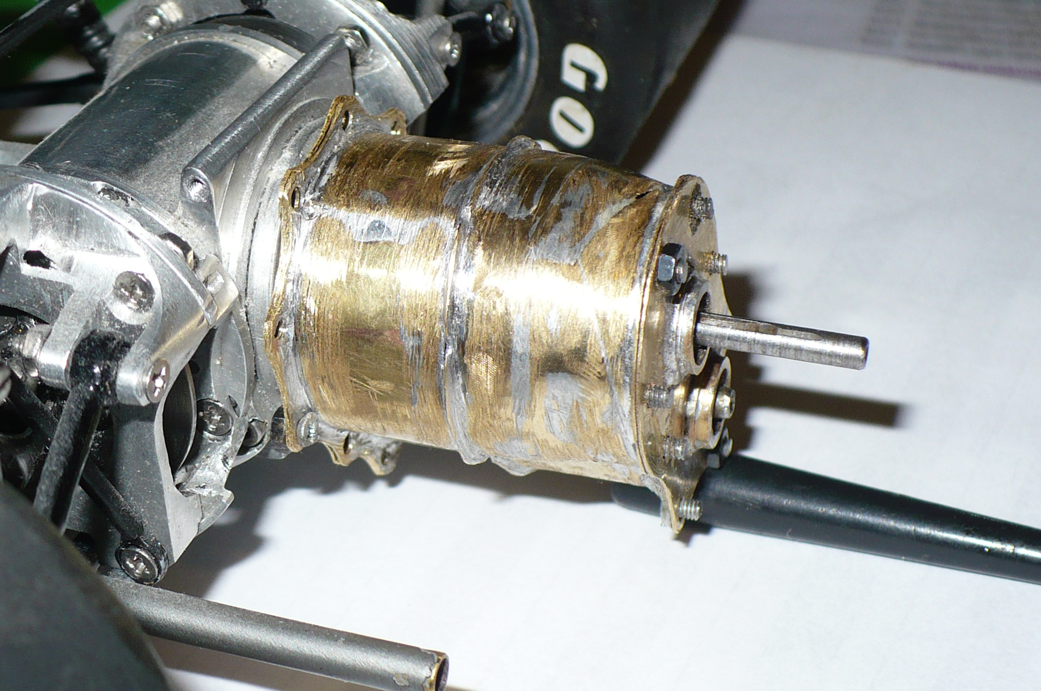

Zbudowałem początkowo do modelu skrzynię bezstopniową . Była ona najdoskonalszą konstrukcja , jednak przy ciężarze modelu 3,5 kg felerem okazał się pasek klinowy . Można było wstawić pierscień stalowy jednak wtedy zmieniały się wymiary zewnętrzne .Chciałem aby wykonała go firma trudniąca się produkcją pasków ale cena zwalała z nóg . Ostatecznie zbudowałem prostą skrzynię dwu biegową .

A czy w miejsce paska klinowego nie dałby rady pracować odpowiedniej wielkości Oring? Wiem, Oringi nie są raczej zbrojone jak paski klinowe, ale może jakiś czas by pochodził.

" krankor " tutaj jest już oring 4 mm i jak samo podwozie jeździło było ok ale jak już założyłem karoserię to po prostu zawijał się przy przyspieszeniu . Stosowałem nawet wąż w oplocie szmacianym jednak oplot ni był prostopadle di powierzchni i też do niczego . Chciałem zastosować pasek skórzany jednak nigdzie takowego nie zdobyłem był by jeszcze problem jak go połączyć . I tak zakończyłem przygodę z tą skrzynią . Teraz muszę wymienić baterię w tym modelu bo już od jakiegoś czasu nie mogę naładować . Kupione były w 2007 roku . Były to baterie Ni - Mh a teraz chcą zastosować li-po 2 celowe . Jedynie co to muszę dopasowac do poprzedniego wymiaru bo były one wpasowane w model .

Posty: 712
Myślę że przyczyna to moja wina . Za długo przytrzymałem drążek do oporu i przegrzał sie kabelek i co wiecej nie wiem ale nie działa . Mam to wszystko jeszcze nie wyregulowane drązki i popychacze oraz same potencjometry . Ale byłem tak zachwycony że musiało się spieprzyć . Samo to że serwo o sile 3,5 kg pociągnęło cały mechanizm i to swobodnie . Tak wygląda serwo jak się przypatrzy to widać osłone kabelka pomarszczoną .
P1050454.JPG [ 785.39 KiB | Przeglądane 19411 razy ]
P1050455.JPG [ 810.1 KiB | Przeglądane 19411 razy ]

Posty: 712
Ostatnia rzecz jaka została to mechanizm hamulcowy . Tutaj przednie zaciski i szczęki hamulcowe

Posty: 712
Jeszcze nie naprawione ale to nic . Zrobiłem światełko do Lotusa https://www.facebook.com/jacek.kempinsk ... 352010108/

Posty: 712
Teraz czas na mechanizm hamulcowy .Muszę wymyślic przeniesienie napędu na przedni i tylny hamulec
