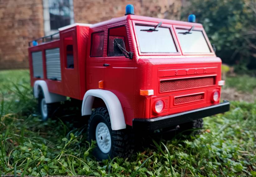

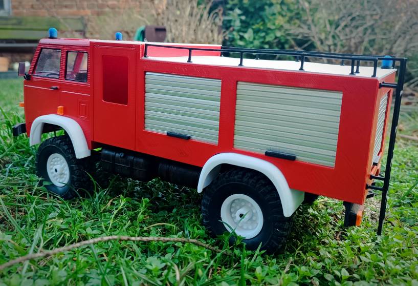

Dużego Stara już dawno nie ma w moim posiadaniu, ale za to przez święta ruszył się mały Star na podwoziu wpl. Dorobiłem trochę detali. Zabudowę strażacką z otwieranymi żaluzjami. Nowe koła. I jeszcze kilka gadżetów. ObrazekObrazekObrazekObrazekObrazekObrazekObrazekObrazek

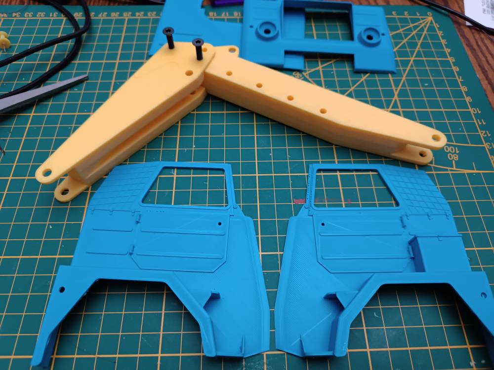

Pierwsze przymiarki
IMG_20250111_083356.jpg [ 93.64 KiB | Przeglądane 4444 razy ]

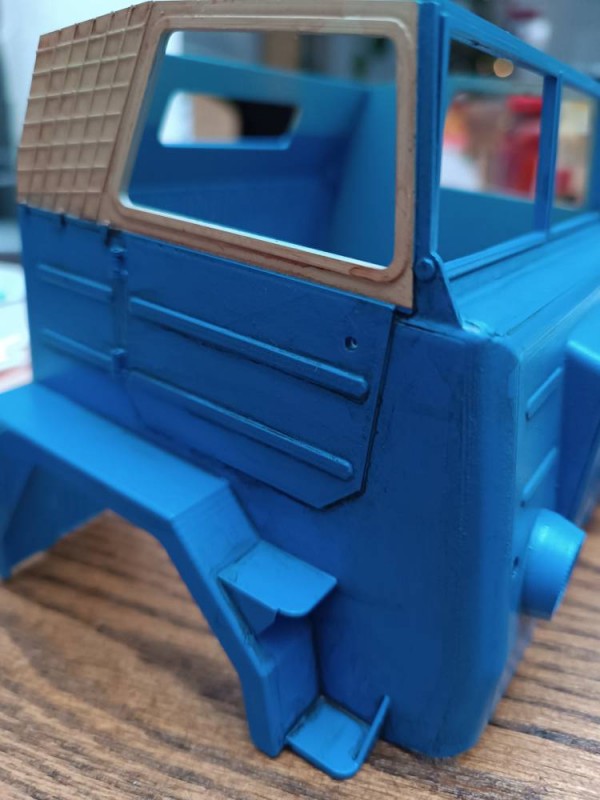

Może za szybko pojawiają się pierwsze problemy
IMG_20250114_190141.jpg [ 59.75 KiB | Przeglądane 4377 razy ]

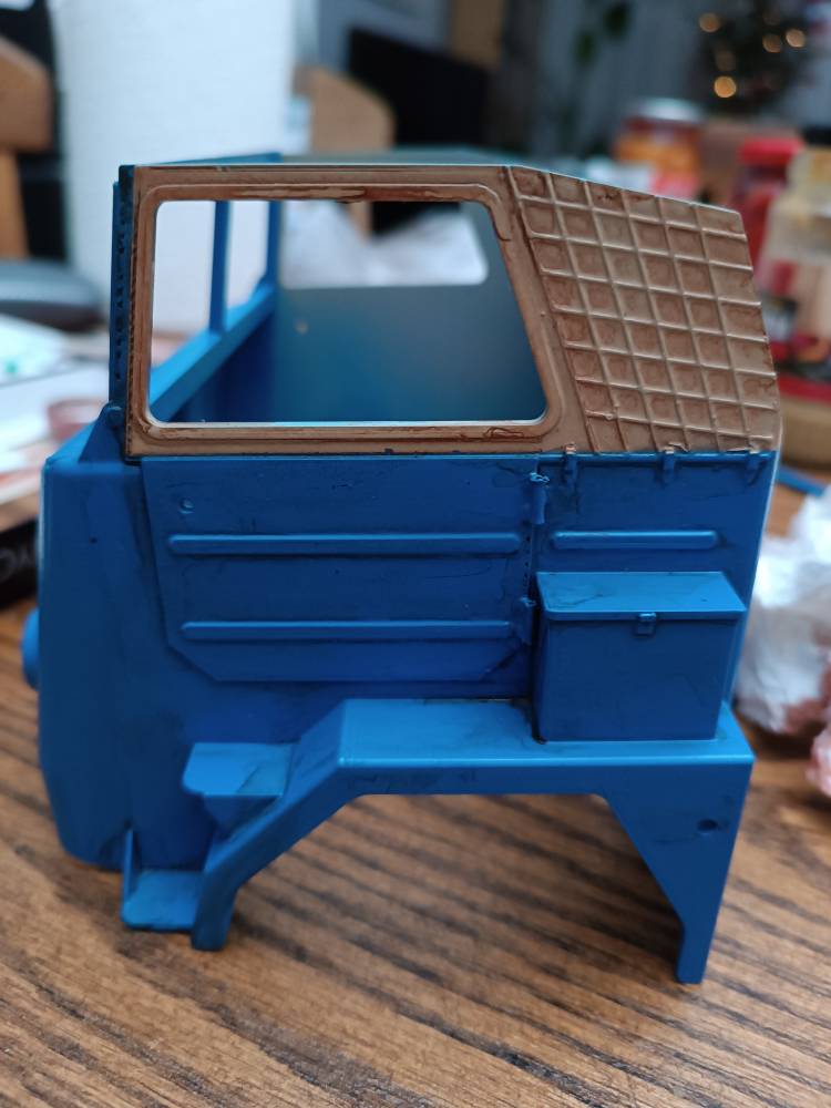

Trochę mi się Star pobrudził

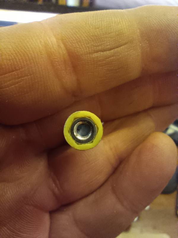

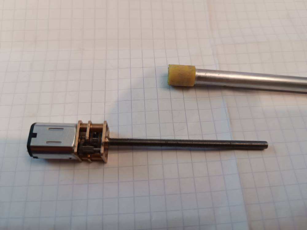

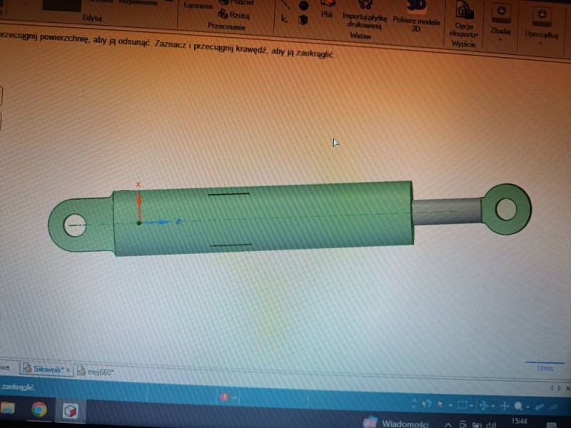

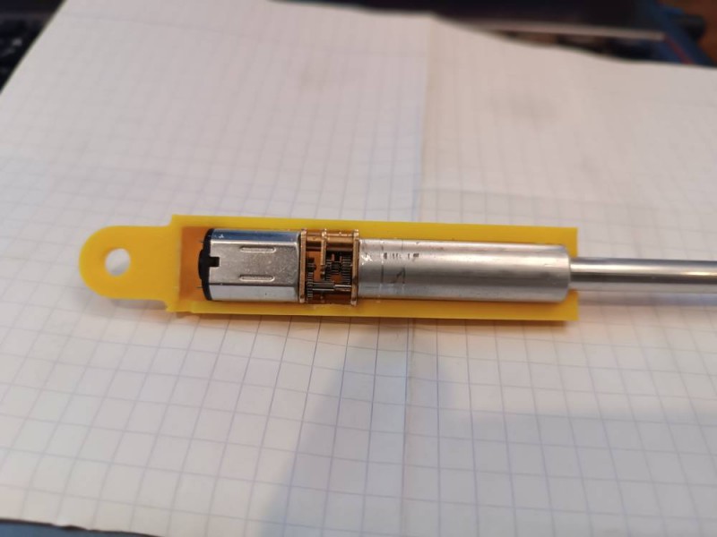

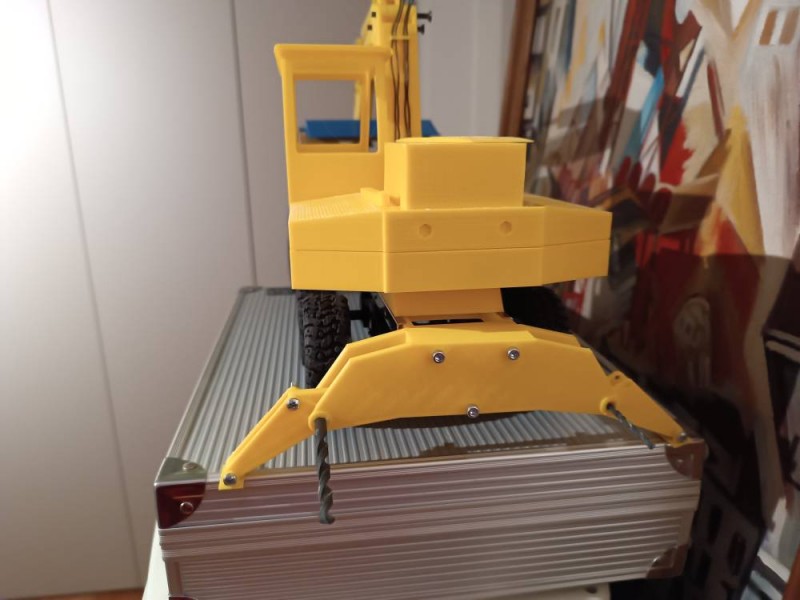

Jako że pszczółka ma nosić na plecach Waryńskiego .
Przedstawiam wam historię pewnego siłownika.
Obrazki mówią więcej niż tysiąc słów.
A jak sobie pomyślę że Jacek zrobił by tą przekładnie własnoręcznie ...

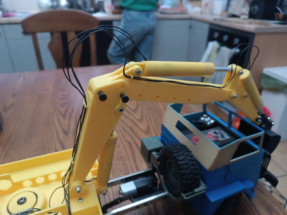

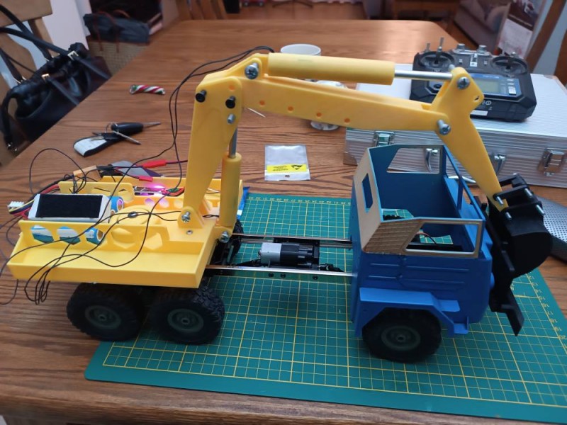

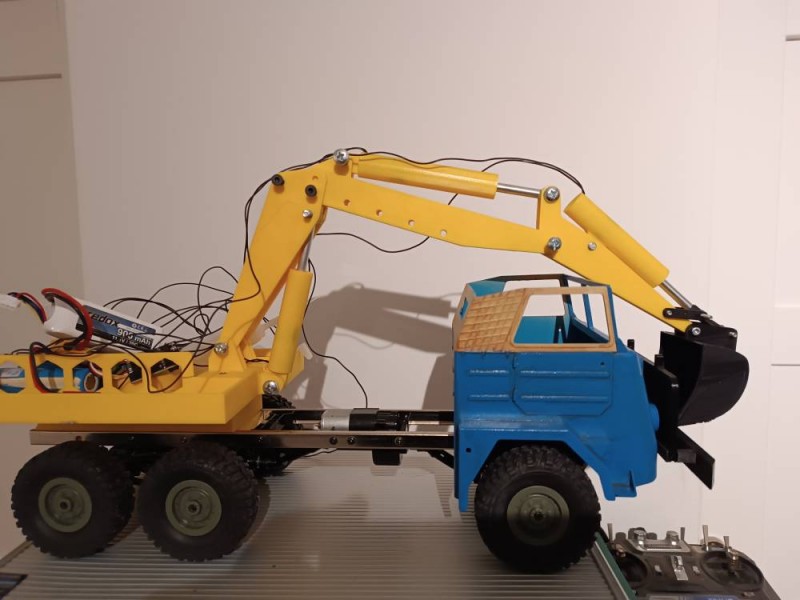

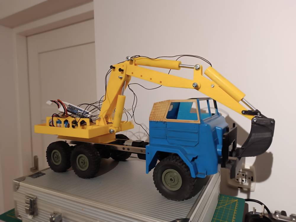

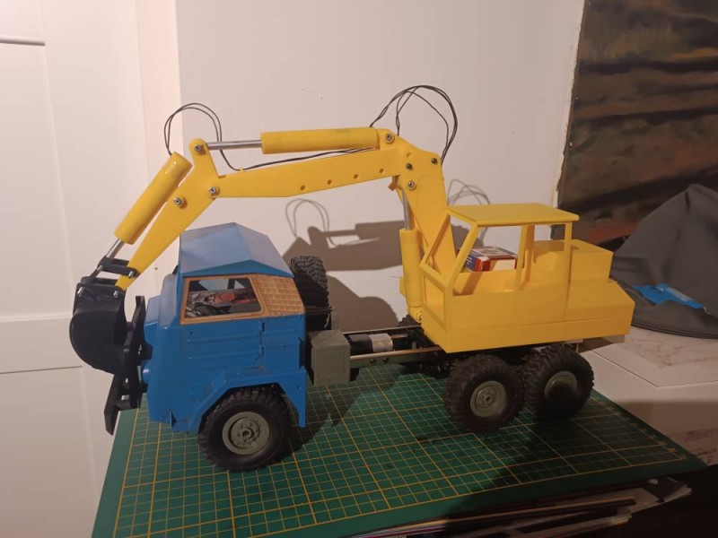

Ale jest radocha jak by dobrze poszło to może jutro uda się zacząć kopać . Nie nie jutro nie zdążę jeszcze zrobić obrotu. A do poprawy jest jeszcze ostatnie ramię koparki i siłownik łyżki.
Ale siłowniki podnoszenia i łamania już działają. Zabawa jest przednia.

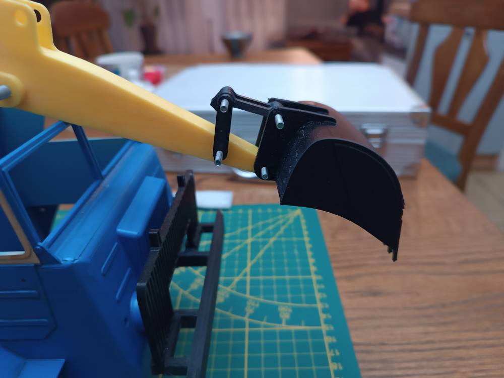

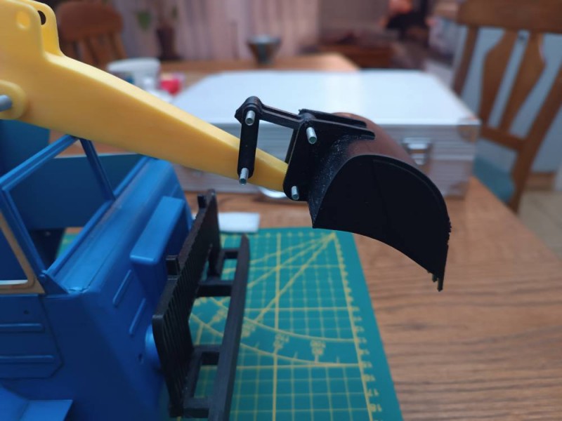

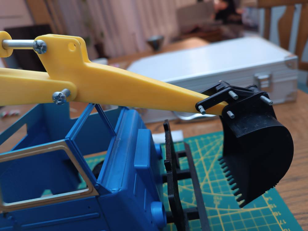

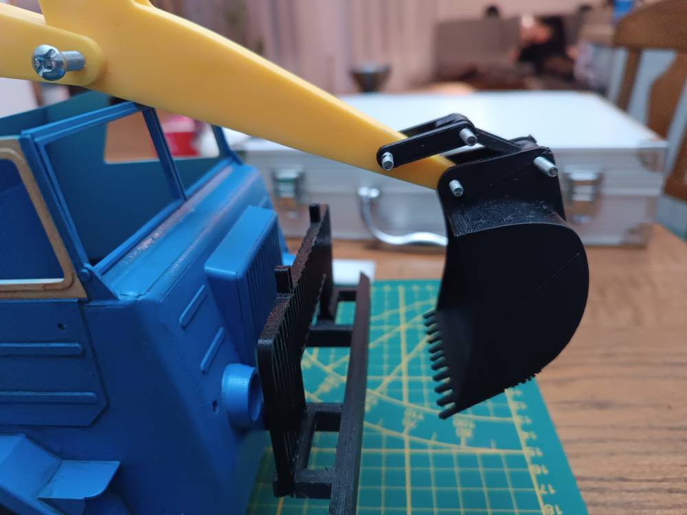

Przerobione ramię i nowy siłownik łyżki

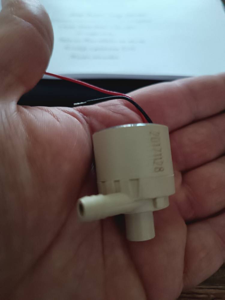

Przyszła pompa do strażaka więc czas zabierać się za zbiornik wody i armatkę.

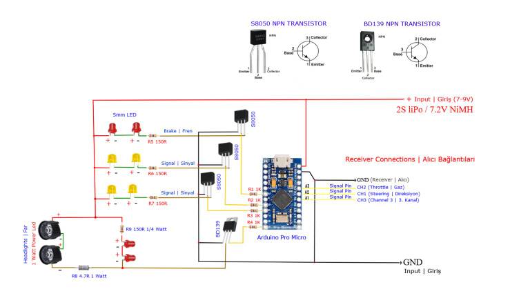

Moi drodzy patafianie.
Czy ktoś może mi pomóc z załączonym poniżej schematem?
Chodzi o to że w obwodach kierunkowskazów potrzebuje mieć po 3 diody.
W jaki sposób zmodyfikować poniższy diagram?
RC-Car-Led-Lifgt-System-Diy-RC-Light-For-Remote-Control-Car_2-1536x864.jpg [ 29.19 KiB | Przeglądane 3180 razy ]
Edyta:
Rezystory przy diodach 150R
Tranzystory S5080 NPN
 Tytuł: Re: Star 266 nie wiem co z tego będzie
PostNapisane: wtorek, 4 marca 2025, 17:58
Przy dodaniu trzeciej diody wymień rezystory 150R na 56R i będzie ok.
PostNapisane: wtorek, 4 marca 2025, 18:01
Dołożyć trzecią w szereg i zmniejszyć rezystor. Można go wyliczyć z kalkulatorów dostępnych w necie, jest zależny od prądu diody
