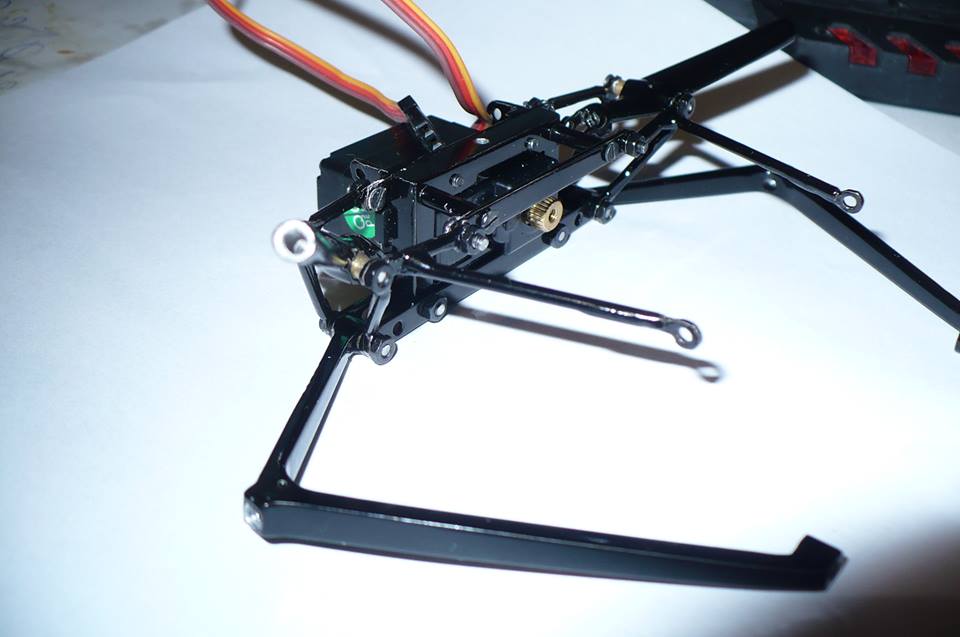

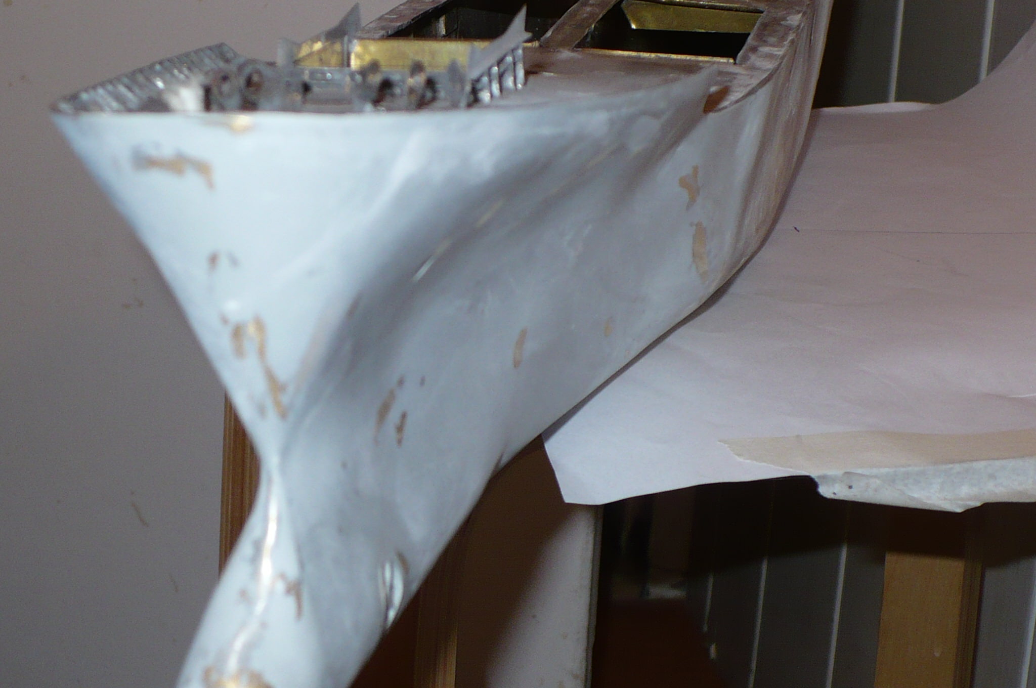

Witam Wszystkich . Postanowiłem zbudować model Lotusa 78 . Dlaczego na niego padło mianowicie że mozna w niego dużo mechaniki upchać . a chciałem aby kokpit był pusty .Jak się spodoba to przedstawie go całego . Aktualnie pracuje nad trzy biegową skrzynią . Jestem na etapie sterowania . Poprzedni mechanizm nie zdał egzaminu i pracuje nad innym .Tak to wygląda.Pużniej jak fotki zrobie to przedstawie jak chcę sterowanie rozwiązać
P1050146.JPG [ 1.16 MiB | Przeglądane 29183 razy ]
P1050122.JPG [ 1.06 MiB | Przeglądane 29183 razy ]
P1050096.JPG [ 871.75 KiB | Przeglądane 29183 razy ]
P1050239.JPG [ 1.08 MiB | Przeglądane 29183 razy ]
P1050079.JPG [ 1.06 MiB | Przeglądane 29183 razy ]

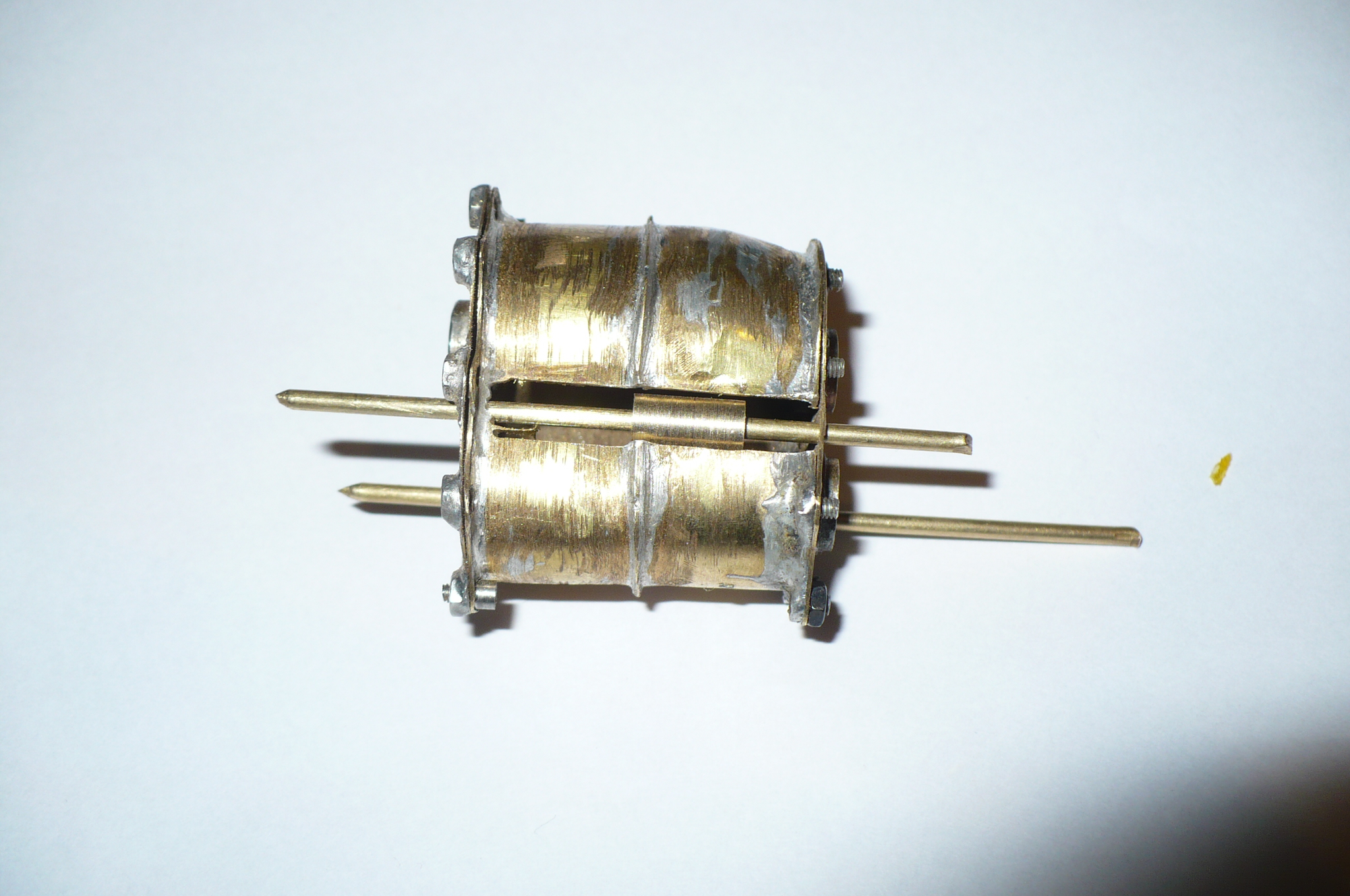

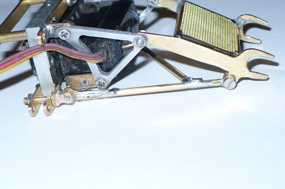

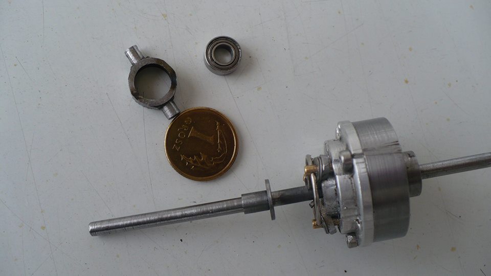

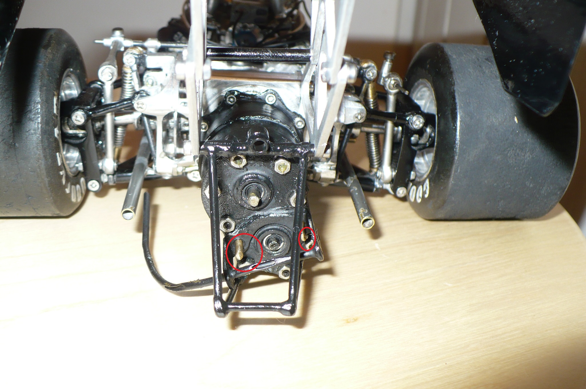

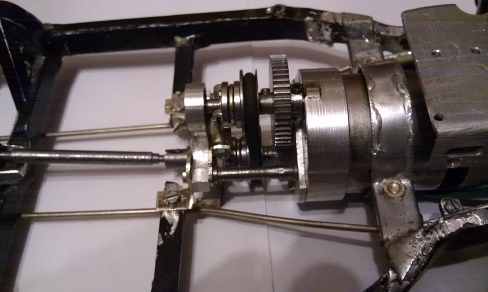

Zaczęło działać ale nie wiem na jak długo to szybko wyjaśnię . W moim modelu zrobiłem skrzynię biegów . Skrzynia działa ale muszę jakoś ją włączać . Jest to moje drugie podejście do sterowania . Ponieważ nie mogłem znaleźć serwa mikro aby obracało się o co najmniej 180 stopni . ( Chyba że wiecie jak takowe zdobyć lub jak przerobić standardowe ). Ja natomiast robię przekładnie aby uzyskać jak największą siłę i ruch posuwisto- zwrotny . W tym celu robię zębatkę a na wyjście serwa nałożę część koła zębatego które będzie zazębiać się z zębatką . Moje pytanie jest czy da radę przerobić serwo aby obracało się o 180 stopni lub gdzie można nabyć takowe)
Skrzynie zrobiłem z blaszki 0,3 mm ( Mam rożne skrzynie robione przeze mnie ale to przy okazji )
P1050339.JPG [ 621.92 KiB | Przeglądane 29020 razy ]
10943784_1551454541775731_7693055286106363253_n.jpg [ 27.35 KiB | Przeglądane 29020 razy ]

Patrząc na drugą fotkę (a dokładniej - średnicę zębatki i część zębatą pręta) raczej wygląda mi na potrzebę ruchu o 360*, jednak jak by nie było sądzę że możesz użyć dowolnego typowego serwa. Otóż wystarczy byś na oś serwa założył dowolną zębatkę, ale jej ruch był przenoszony na pręt za pośrednictwem jeszcze jednej zębatki, której średnicę dobierzesz tak by otrzymać żądany ruch pręta..
 Tytuł: Re: Lotus 78
PostNapisane: czwartek, 23 maja 2019, 17:37
Posty: 712
Genialne jeszcze o tym nie pomyślałem w sumie da 180 stopni .Tak to wygląda i zmieniam biegi krzywką .

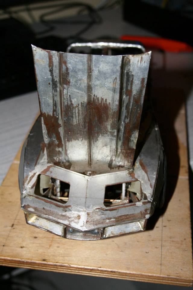

Przedstawie model troszkę więcej . Model ma odzwierciedlać oryginał może jednak całkiem sie nie udało w skali bo sa pewne ograniczenia . Najpierw sterowanie przednimi kołami . W oryginale jest przekładnia zębata i ta mi sie tak udało odwzorować .

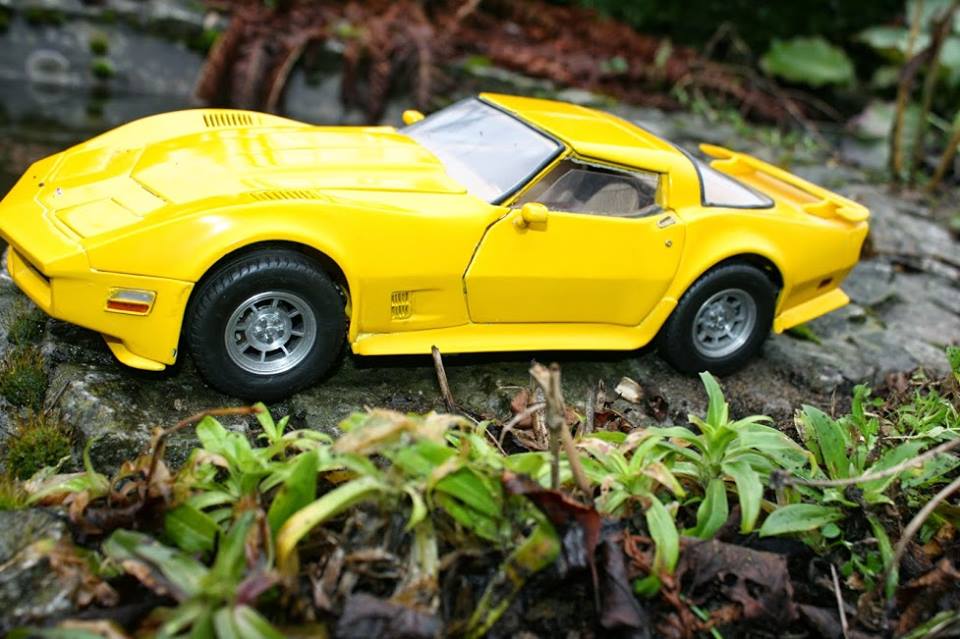

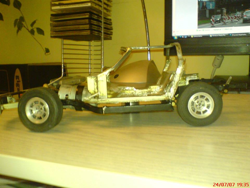

A to mój poprzedni model
38498855_2152879568299889_1849145616072966144_n.jpg [ 48.59 KiB | Przeglądane 28906 razy ]
38426809_2152881701633009_4751754565626363904_n.jpg [ 90.89 KiB | Przeglądane 28906 razy ]
38451335_2152879564966556_4880472420500111360_o.jpg [ 52.15 KiB | Przeglądane 28906 razy ]
11066010_1570735563180962_1908172795844142952_n.jpg [ 111.54 KiB | Przeglądane 28906 razy ]

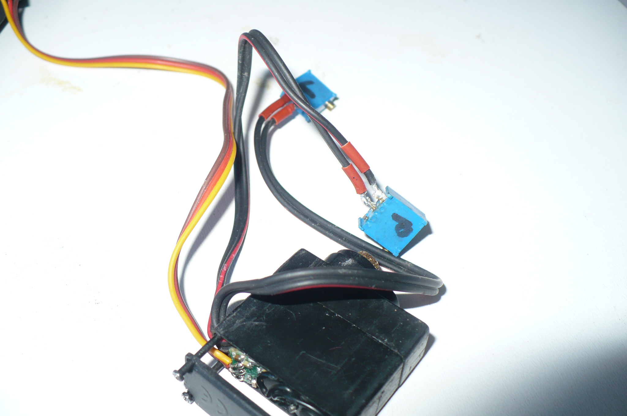

Czy jest ktoś na forum co przerabia serwa aby zwiekszyć zakres do około 180 . Ja na tym sie nie wyznaje i nie mam omomierza .Bo mam takie serwo o odpowiednim wymiarze i sile 3,5 kg

A nie masz zwykłego miernika uniwersalnego?

Wiesz ' Tomtech "nie mam nawet najprostszego miernika elektronika mnie przeraża .Proste okablowanie mogę wykonać ale już dalej klapa. Pomoże mi "Rumcajsik "

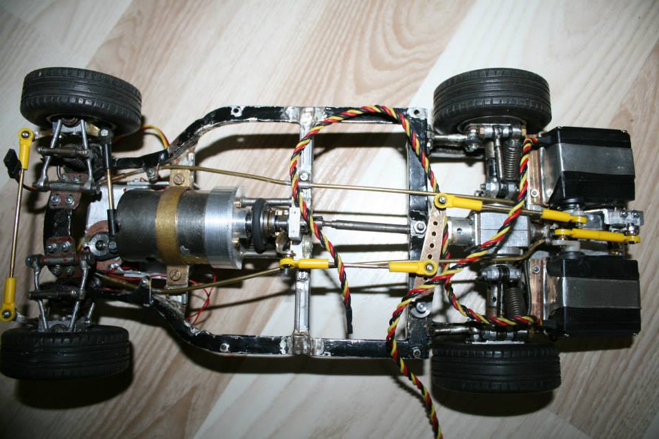

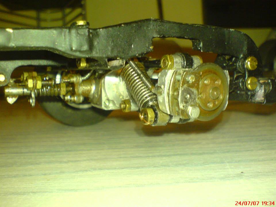

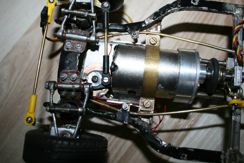

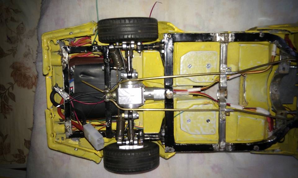

Ciekawostka z budowy Corvette .
Zbudowałem początkowo do modelu skrzynię bezstopniową . Była ona najdoskonalszą konstrukcja , jednak przy ciężarze modelu 3,5 kg felerem okazał się pasek klinowy . Można było wstawić pierscień stalowy jednak wtedy zmieniały się wymiary zewnętrzne .Chciałem aby wykonała go firma trudniąca się produkcją pasków ale cena zwalała z nóg . Ostatecznie zbudowałem prostą skrzynię dwu biegową .

A czy w miejsce paska klinowego nie dałby rady pracować odpowiedniej wielkości Oring? Wiem, Oringi nie są raczej zbrojone jak paski klinowe, ale może jakiś czas by pochodził.

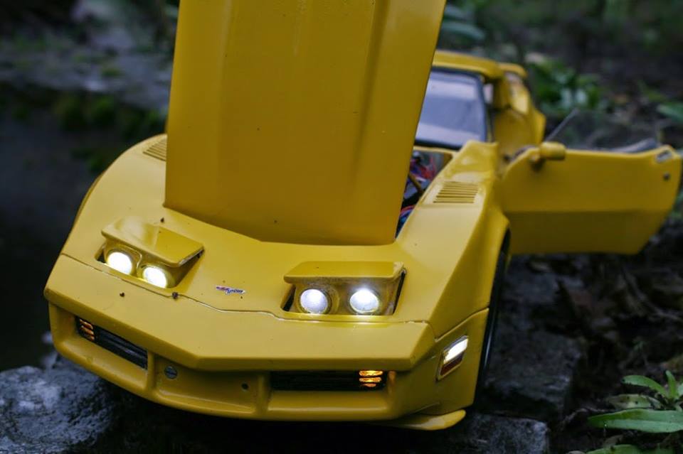

" krankor " tutaj jest już oring 4 mm i jak samo podwozie jeździło było ok ale jak już założyłem karoserię to po prostu zawijał się przy przyspieszeniu . Stosowałem nawet wąż w oplocie szmacianym jednak oplot ni był prostopadle di powierzchni i też do niczego . Chciałem zastosować pasek skórzany jednak nigdzie takowego nie zdobyłem był by jeszcze problem jak go połączyć . I tak zakończyłem przygodę z tą skrzynią . Teraz muszę wymienić baterię w tym modelu bo już od jakiegoś czasu nie mogę naładować . Kupione były w 2007 roku . Były to baterie Ni - Mh a teraz chcą zastosować li-po 2 celowe . Jedynie co to muszę dopasowac do poprzedniego wymiaru bo były one wpasowane w model .

Komentarz: Tutaj widać baterię wpasowana w model . Znajduje się w bagażniku

Widziałem paski zębate o małych "średnicach" w drukarkach i elektronarzędziach, ale wiem jaki wymiar byłby odpowiedni. może ten link pomoże: https://www.ebmia.pl/mechanika-pasy-zeb ... 96_50.html
Akumulatory litowo polimerowe, lub litowo jonowe są dużo mniejsze od Ni-Mh, tak że spokojnie się zmieszczą i zostanie wolne miejsce.

" Tom " długośc długość paska to około 106 mm takich nie było i musiał by to być typowy pasek klinowy . Rozważałem zrobić pasek typu łańcuchowego ale za dużo problemów . Do małych i nie ciężkich modeli jest to skrzynia wspaniała . Jak by kogo interesowała mogę podpowiedzieć jak zbudować . Co do innych ciekawostek w modelu to następnym razem

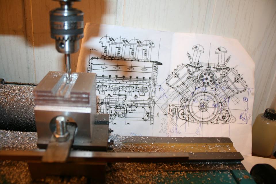

W przerwie budowy samochodów buduje sobie m/s Zubrzycki .
P1050269.JPG [ 1.14 MiB | Przeglądane 19891 razy ]
LzdeUb8.jpg [ 248.65 KiB | Przeglądane 19891 razy ]
44130493_2202699319984580_6895475946829119488_n.jpg [ 85.67 KiB | Przeglądane 19891 razy ]

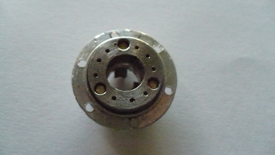

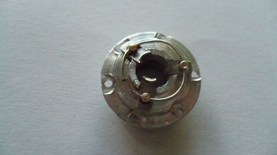

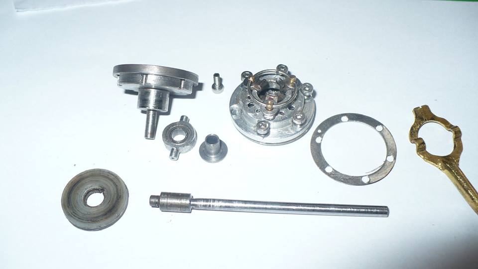

Wracając do Lotusa . Wymyśliłem sobie zmianę biegów ( drugie podejscie do mechanizmu )na zasadzie listw zębatych . Daje to taką możliwość że w każdym momencie jest taka sama siła przekazywana na listwę nazwijmy to listwą odbiorcza .Przekładnia na orczykach daje jedynie siłę przy 60 stopniach ja potrzebuje około 150 stopni do przesuwania drążka biegów .Teraz wszystko w rekach "Rumcajsika " który przerabia serwa . Od tej przeróbki podyktowana jest wielkość kółka jakie muszę wstawić do listwy zębatej odbiorczej . Taka miałem w pierwszej wersji . Krzywka listwowa .

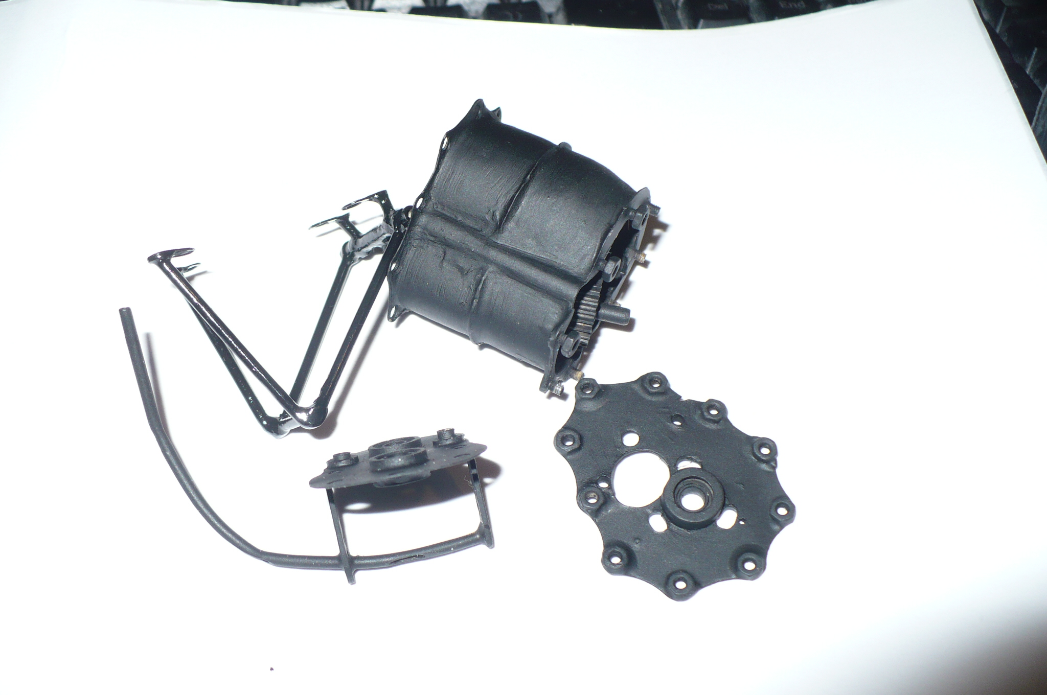

Zrobiłem takie sprzęgło do tego modelu , takie jak w samochodzie co prawda nie wiem jeszcze jak je wysprzęglac ale to do opanowania
14980577_1455232941158477_5229258637229227147_n.jpg [ 125.6 KiB | Przeglądane 19825 razy ]
14962652_1455233397825098_2680860653831002025_n.jpg [ 52.28 KiB | Przeglądane 19825 razy ]
14900608_1455232454491859_1507189764861708733_n.jpg [ 94.27 KiB | Przeglądane 19825 razy ]

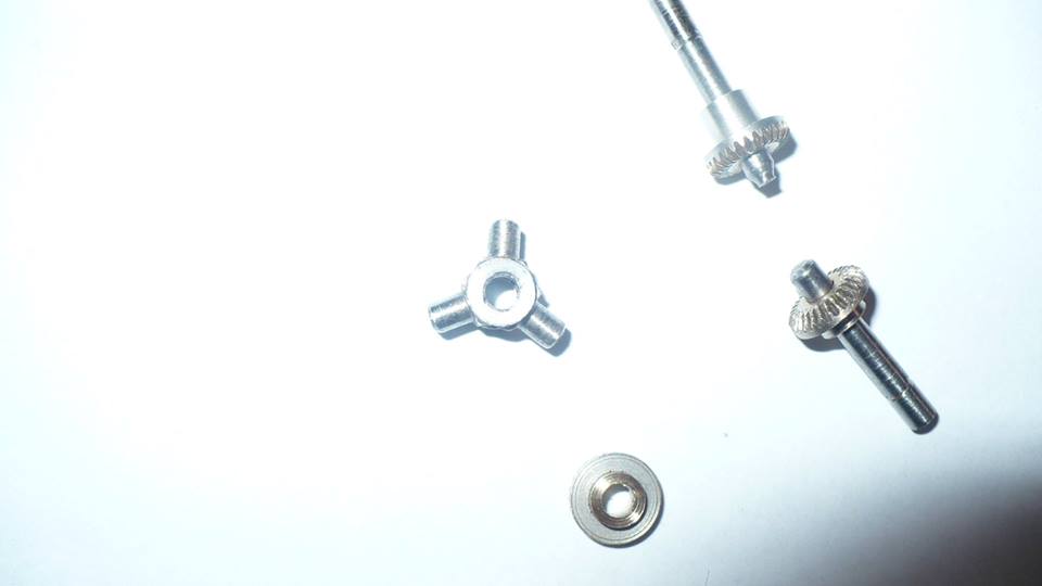

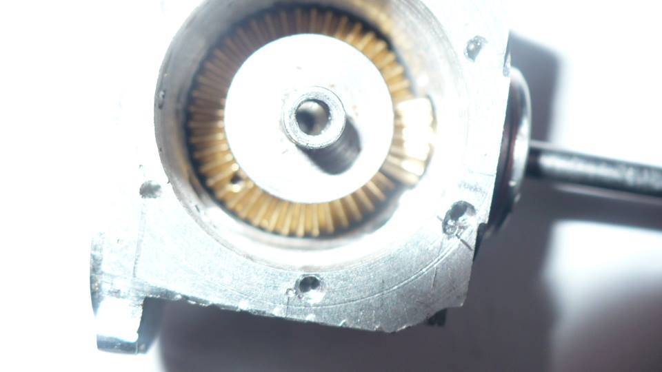

Mój dyferencjał . Udało mnie się zrobić z trzema satelitami .
41827754_2186461608275018_888318606838857728_n.jpg [ 32.65 KiB | Przeglądane 19679 razy ]
41752296_2186462754941570_723698209804779520_n.jpg [ 16.21 KiB | Przeglądane 19679 razy ]
41712984_2186462084941637_7613729177484656640_n (1).jpg [ 27.85 KiB | Przeglądane 19679 razy ]

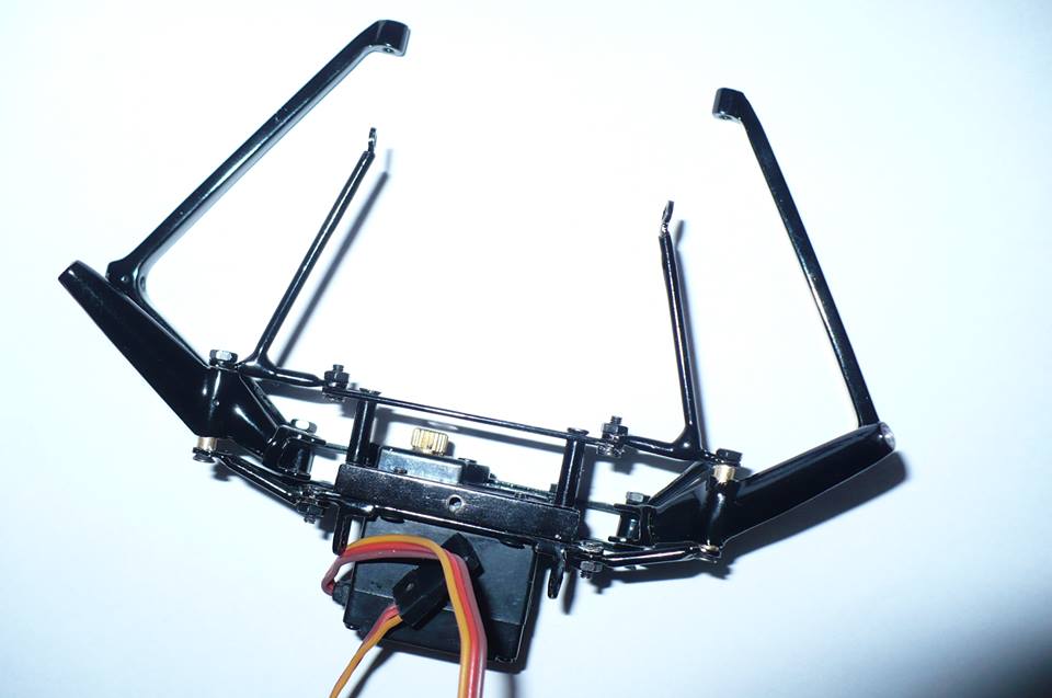

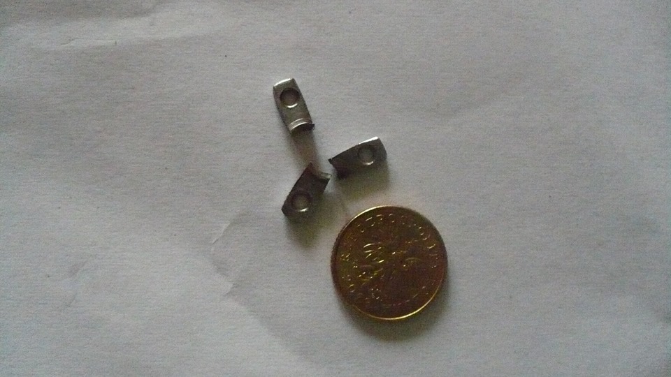

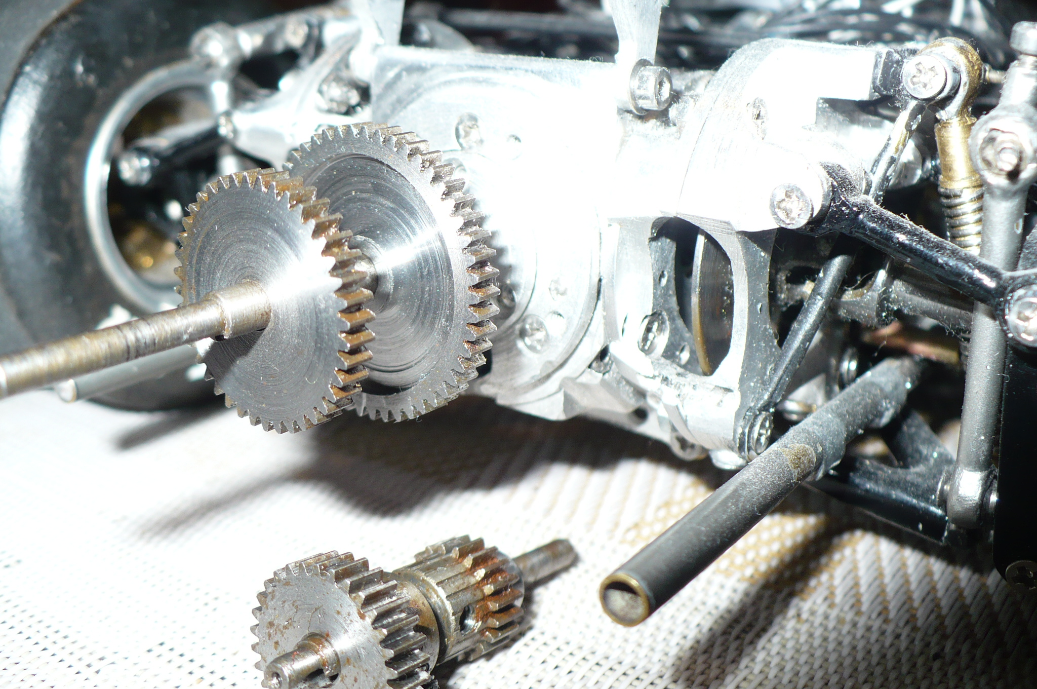

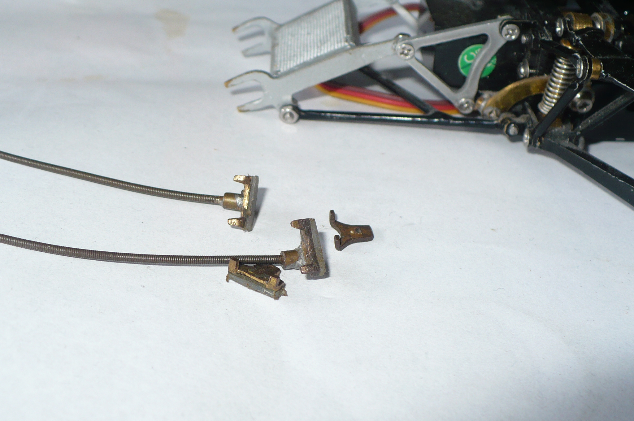

Aktualnie pracuję nad końcówkami do wałków zmieniających biegi . Teraz wałek ociera się o krzywkę i to powoduje straty w sile potrzebnej do zmiany biegów . Podglądnąłem wyłączniki krańcowe i takie coś z kółeczkiem zmajstrowałem . Myślę że teraz wałek nie będzie tarł o krzywkę tylko przesuwał się o kółeczko .
P1050342.jpga.jpg [ 707.22 KiB | Przeglądane 19529 razy ]
P1050441.JPG [ 627.23 KiB | Przeglądane 19529 razy ]

A ruszałeś potencjometry w tym serwie?
 Tytuł: Re: Lotus 78
PostNapisane: niedziela, 4 sierpnia 2019, 09:51
Posty: 712
Myślę że przyczyna to moja wina . Za długo przytrzymałem drążek do oporu i przegrzał sie kabelek i co wiecej nie wiem ale nie działa . Mam to wszystko jeszcze nie wyregulowane drązki i popychacze oraz same potencjometry . Ale byłem tak zachwycony że musiało się spieprzyć . Samo to że serwo o sile 3,5 kg pociągnęło cały mechanizm i to swobodnie . Tak wygląda serwo jak się przypatrzy to widać osłone kabelka pomarszczoną .
P1050454.JPG [ 785.39 KiB | Przeglądane 19404 razy ]
P1050455.JPG [ 810.1 KiB | Przeglądane 19404 razy ]

Ostatnia rzecz jaka została to mechanizm hamulcowy . Tutaj przednie zaciski i szczęki hamulcowe
P1050493.JPG [ 1.16 MiB | Przeglądane 19293 razy ]
P1050492.JPG [ 873.97 KiB | Przeglądane 19293 razy ]

Jeszcze nie naprawione ale to nic . Zrobiłem światełko do Lotusa https://www.facebook.com/jacek.kempinsk ... 352010108/

Teraz czas na mechanizm hamulcowy .Muszę wymyślic przeniesienie napędu na przedni i tylny hamulec
