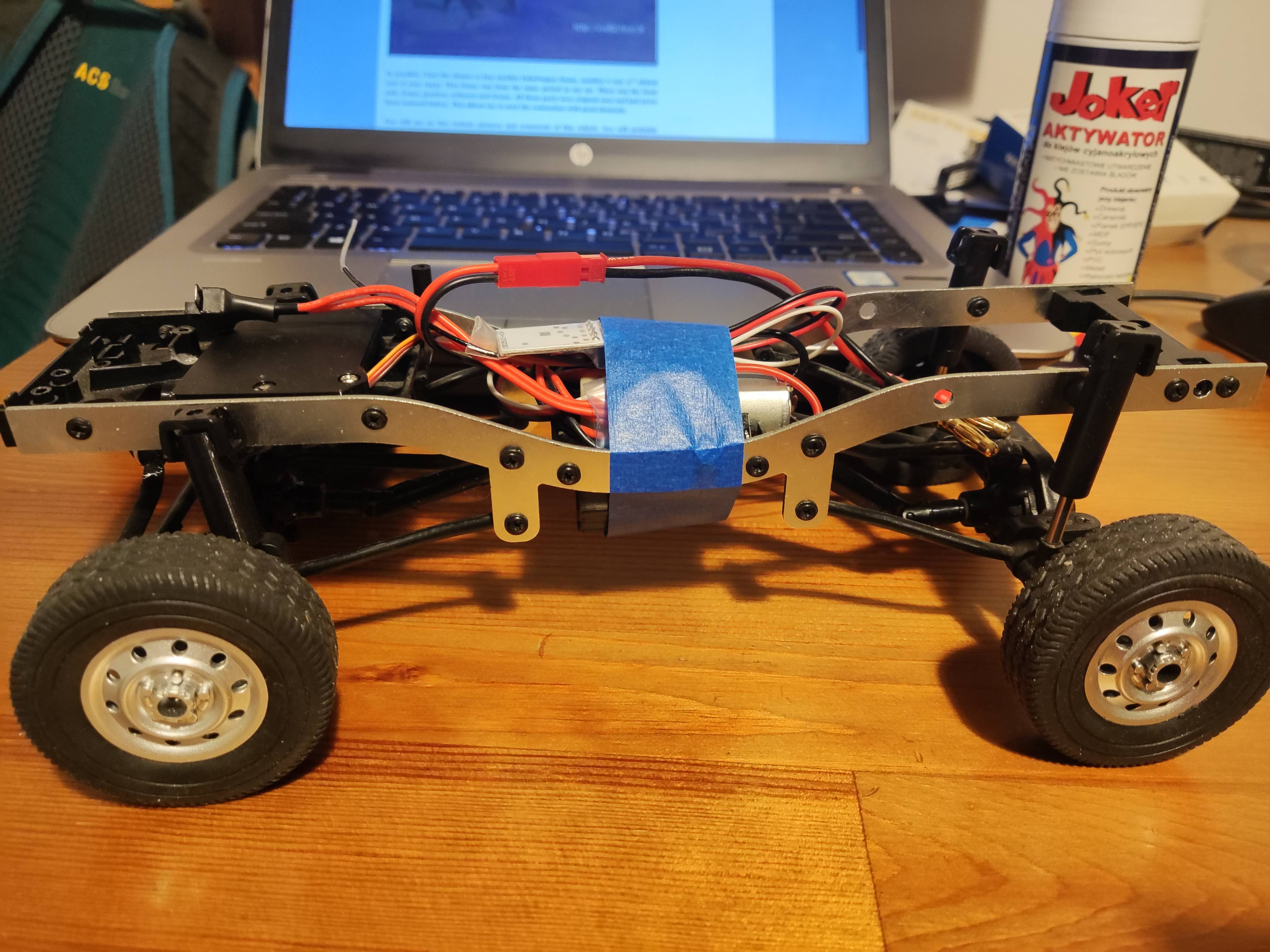

Zabieramy się do pracy. Na początku trzeba zdobyć dawcę, więc bierzemy WPL 4x4 coś tego typu:
https://www.aliexpress.com/item/1005007544243865.html
ale pamiętając, że rama powinna być tego typu: https://www.aliexpress.com/item/1005003747105995.html
IMG_20250105_212637.jpg [ 949.56 KiB | Przeglądane 6885 razy ]
teraz należy większość elementów zgubić lub odłożyć, oraz wymienić:
- opony https://www.aliexpress.com/item/1005005467146469.html
- regulator https://www.aliexpress.com/item/1005005715624633.html
- odbiornik u mnie Frsky https://www.aliexpress.com/item/1005006058587716.html
- wkłady do świateł https://www.aliexpress.com/item/1005006323753727.html to oczywiście można zrobić samemu z diody i opornika
- sterownik do świateł https://www.aliexpress.com/item/1005006257391888.html to niby też można zrobić ale nie w tym rozmiarze :lol:

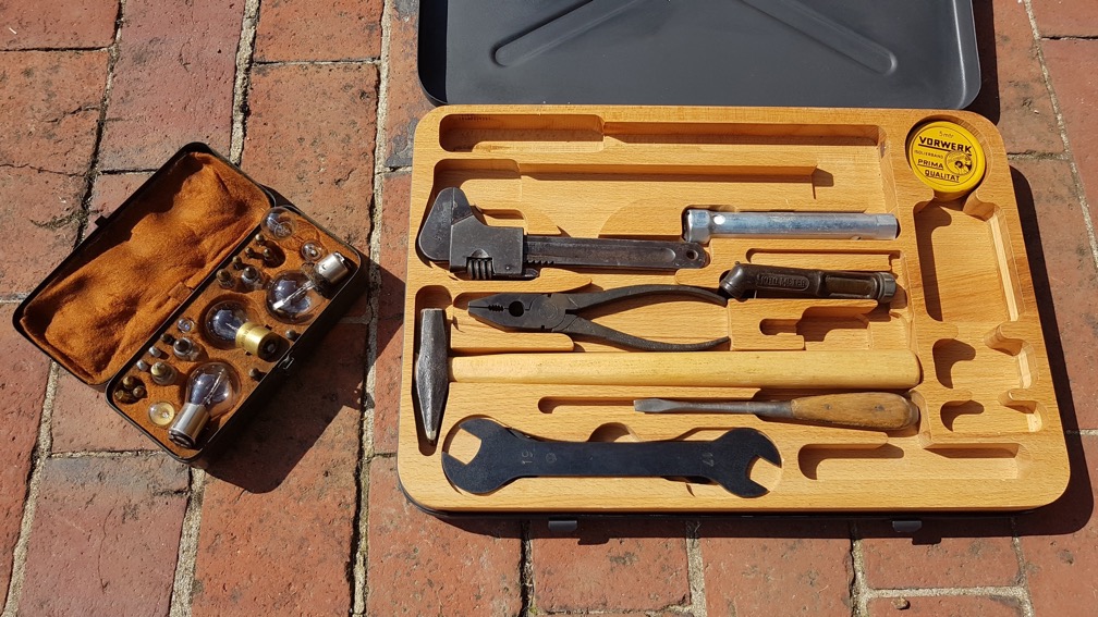

A jak się chce zobaczyć jak wyglądała np oryginalna apteczka czy zestaw kluczy (z płaską 14tką) to: http://vw82.free.fr/ to strona pasjonata, który przez lata odbudowywał swój egzemplarz i sporo zgromadził wiedzy, którą możemy właśnie tam znaleźć.

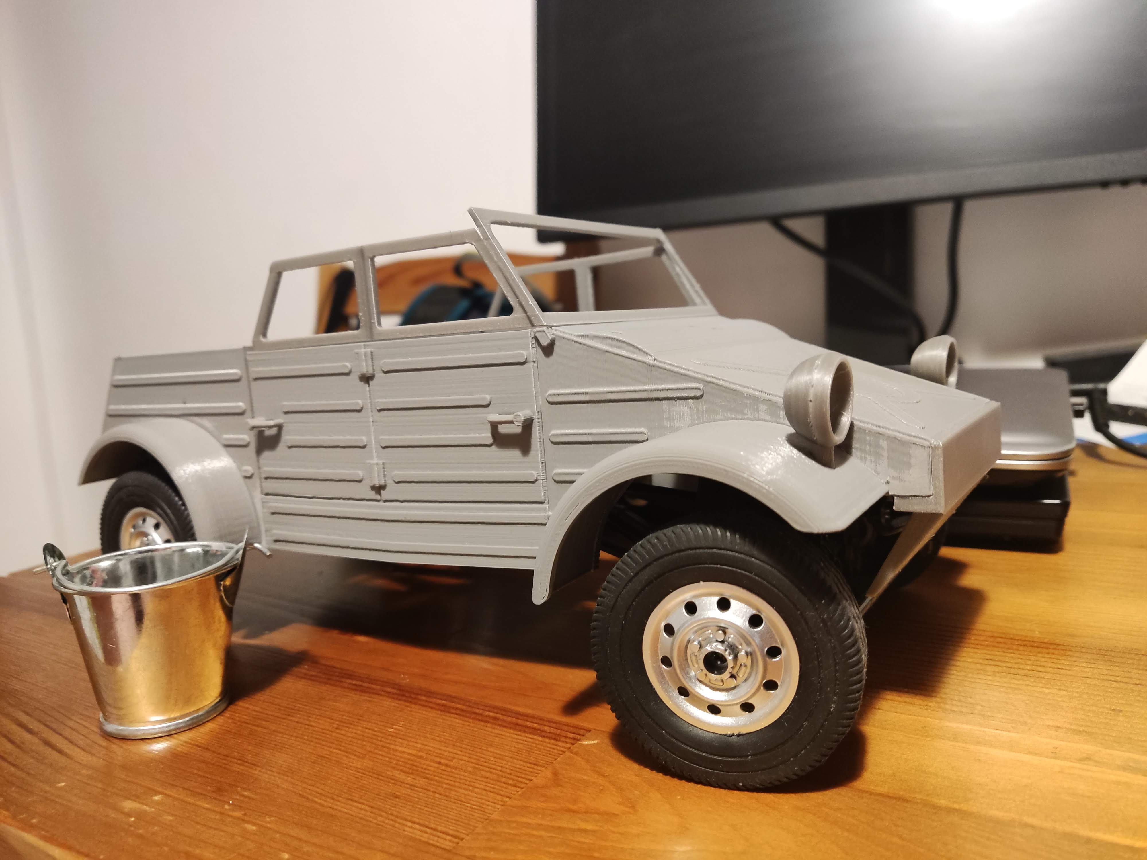

Tak, będzie filmik jak wszystko wyląduje na miejscu. Bo jeszcze nie ma deski rozdzielczej, kierownicy, zbiornika na paliwo i paru innych drobiazgów.

Nowy element - czyli zapasowa opona, to wydruk z TPU - jeszcze jakąś felgę trzeba na złomie dopasować. Obrazek
