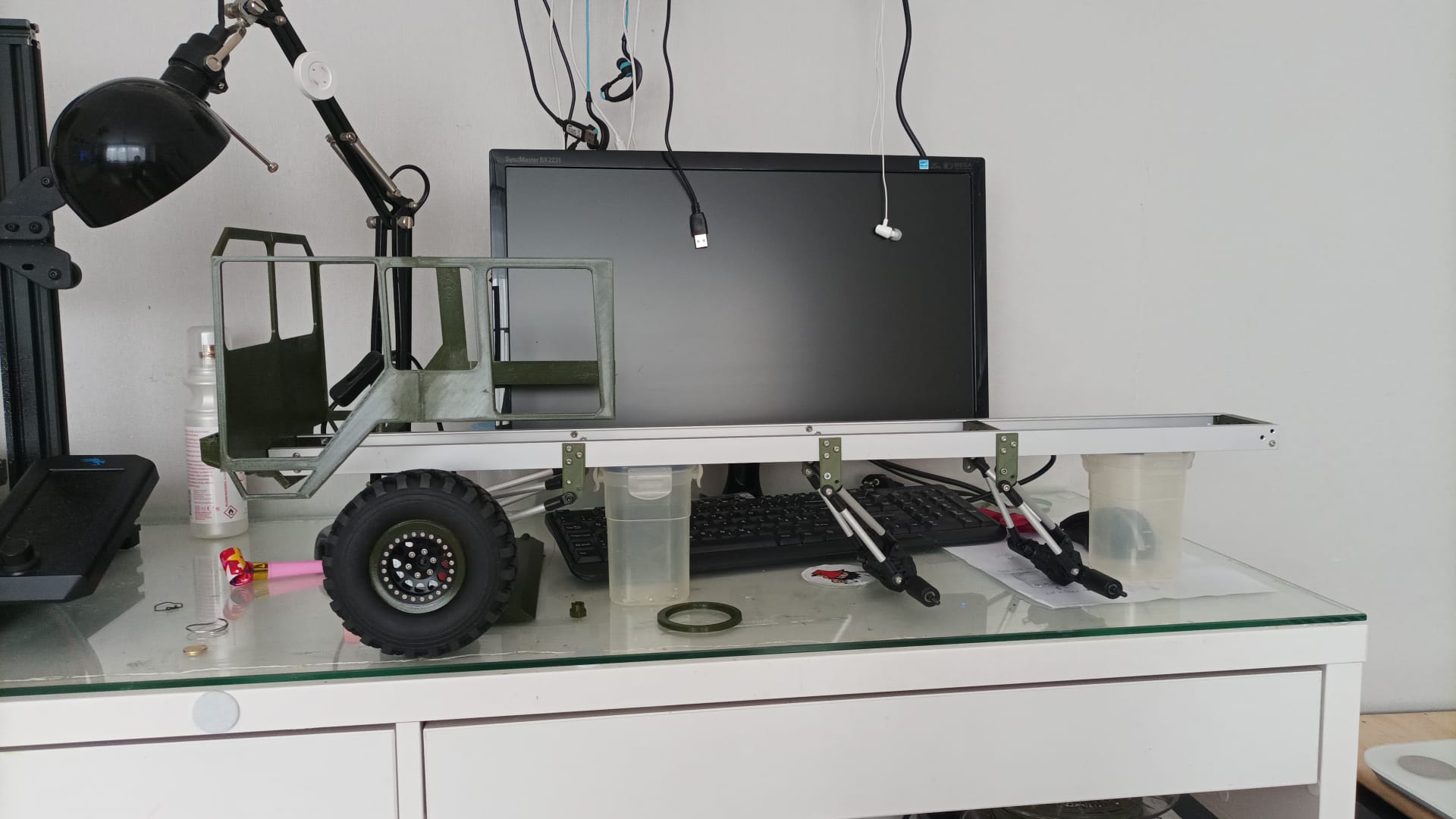

Rama cewnik 20x10x1,5mm z marketu w tym przypadku Adamex w Błoniu
Srubki i nakrętki M3 kupione kiedyś na allegro.

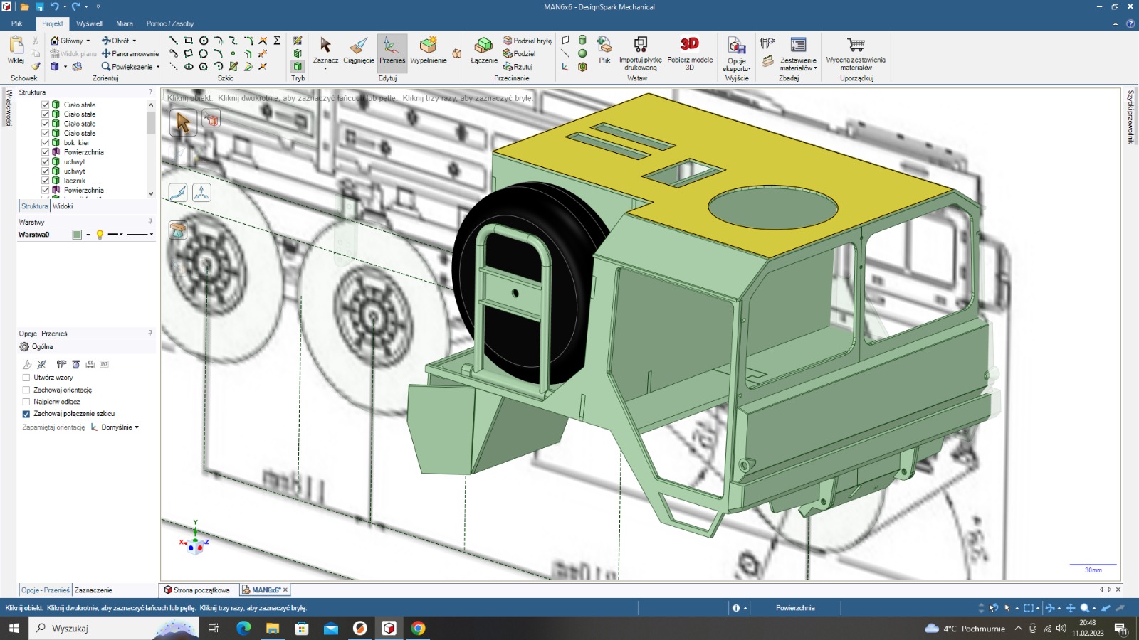

Szkice w DSM 5.0

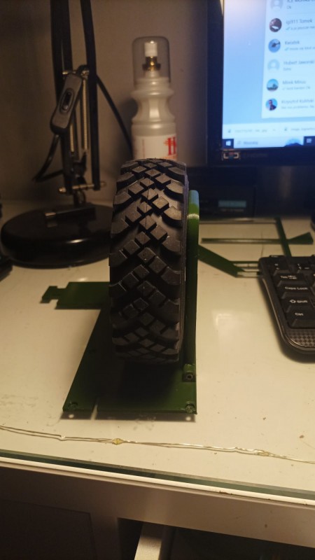

WhatsApp Image 2023-02-11 at 20.49.05.jpeg [ 269.52 KiB | Przeglądane 6941 razy ]

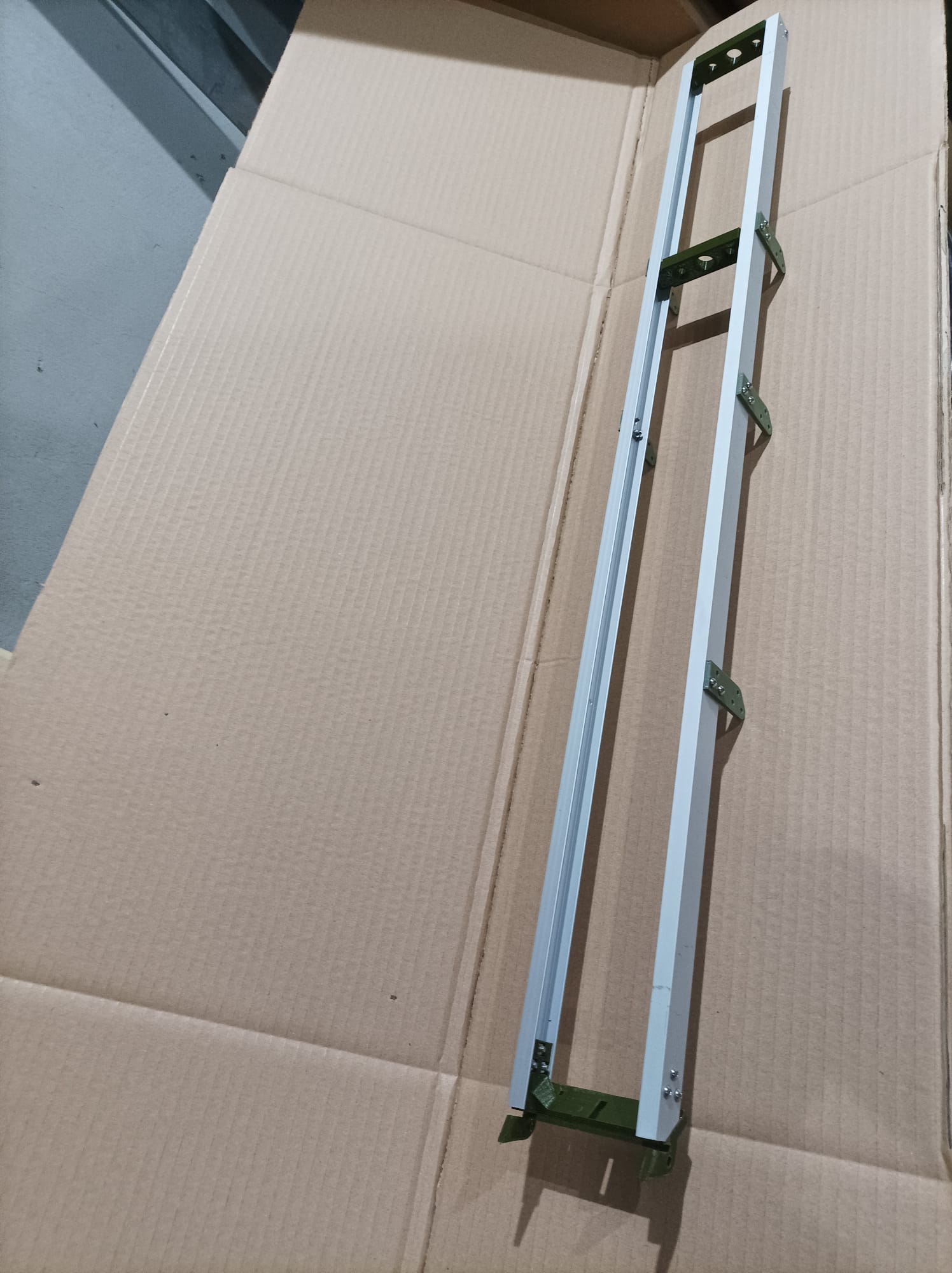

Rama
WhatsApp Image 2023-01-24 at 09.29.07.jpeg [ 239.2 KiB | Przeglądane 6941 razy ]

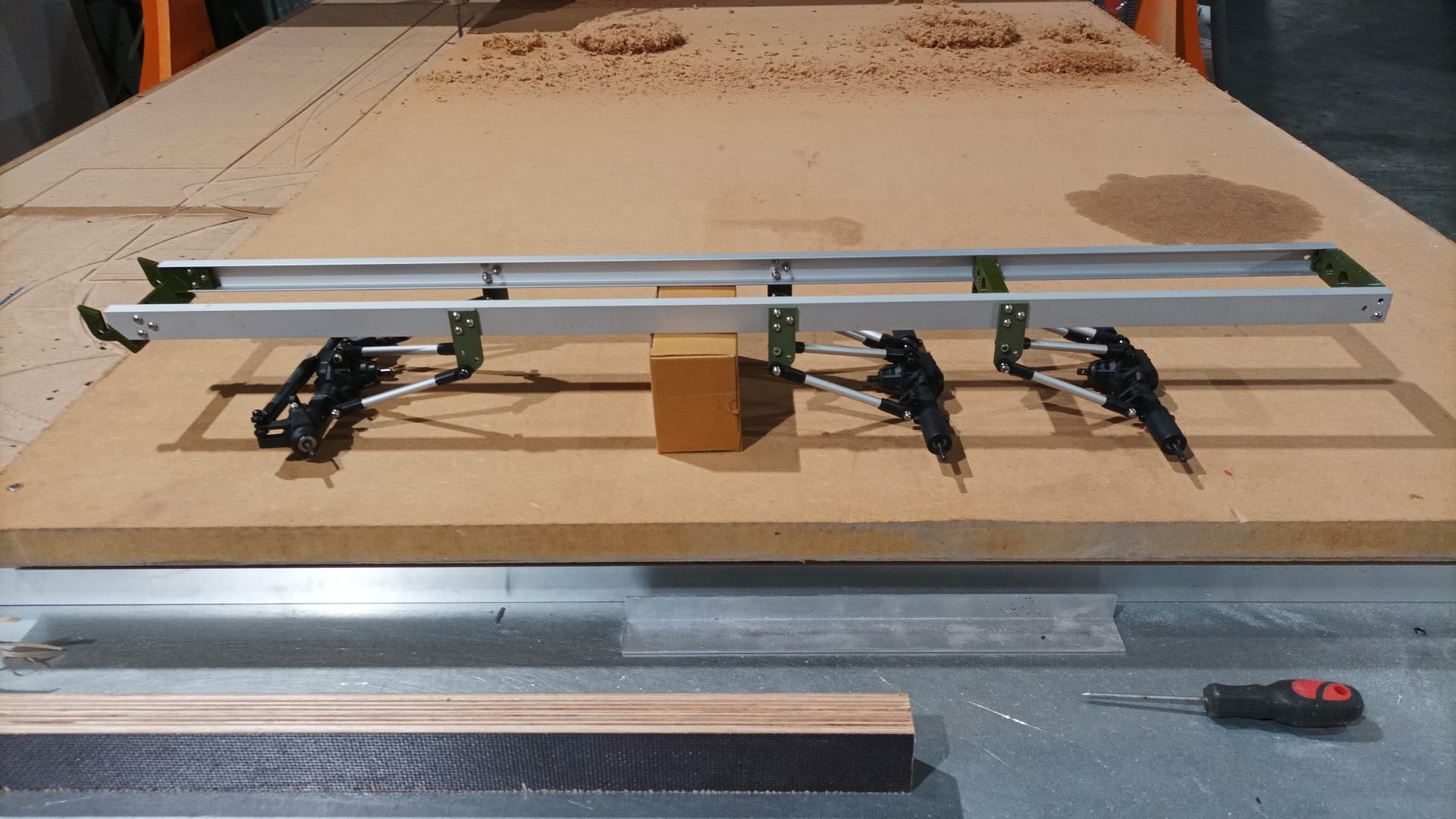

WhatsApp Image 2023-02-04 at 08.06.35.jpeg [ 210.91 KiB | Przeglądane 6941 razy ]

Troszkę kroczków naprzód.
WhatsApp Image 2023-02-05 at 12.38.24.jpeg [ 137.73 KiB | Przeglądane 6901 razy ]
Szoferka drukowana jako płyty, a potem sklejane.
WhatsApp Image 2023-02-08 at 20.53.38.jpeg [ 212.44 KiB | Przeglądane 6901 razy ]

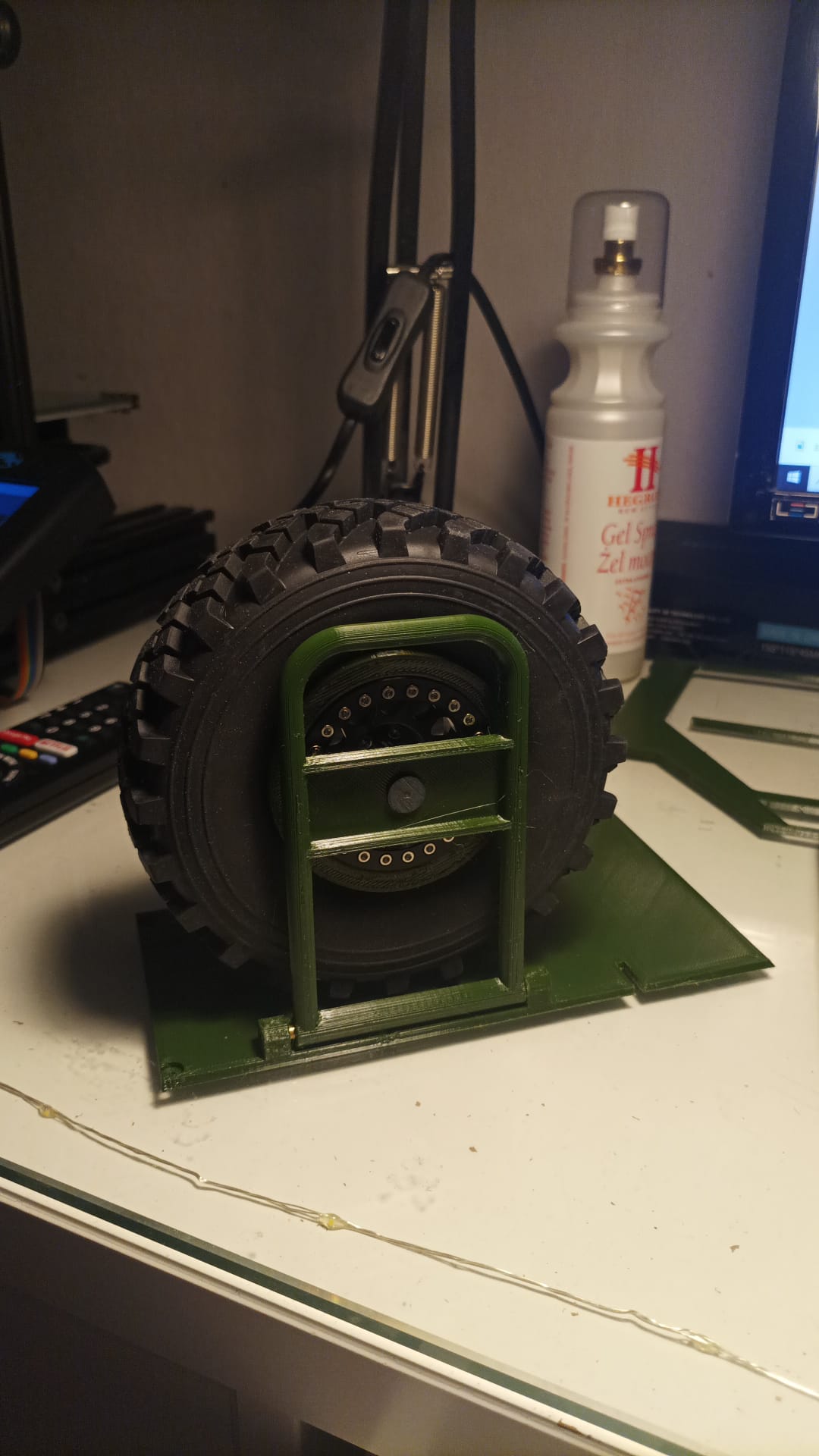

I bardzo chcę mieć to koło zapasowe bo według mnie fajnie to wygląda.
WhatsApp Image 2023-02-11 at 21.52.06.jpeg [ 128.78 KiB | Przeglądane 6901 razy ]
WhatsApp Image 2023-02-11 at 21.52.19.jpeg [ 116.06 KiB | Przeglądane 6901 razy ]

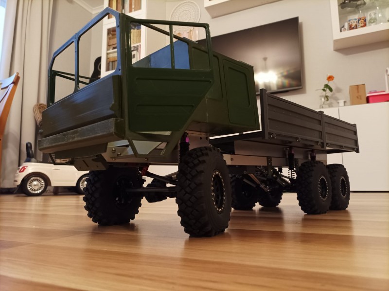

Czekam na kilka elementów więc troszkę popracowałem nad skrzynią ładunkową.
A dla określenia wielkości pierwszy ładunek na pace

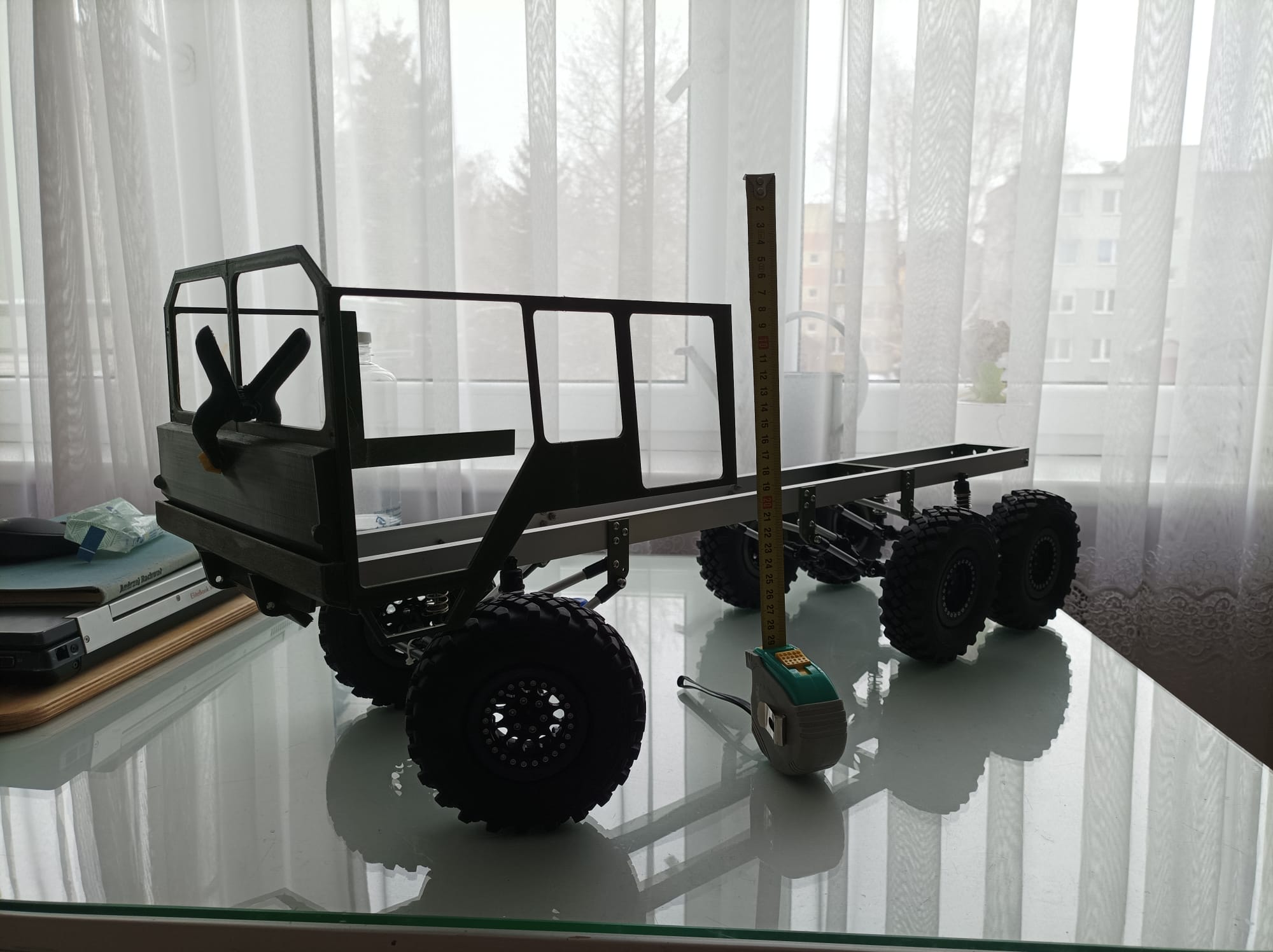

PostNapisane: wtorek, 14 marca 2023, 16:35
Jeszcze nie porzuciłem budowy i jest to coraz bardzie zastanawiające :lol:
Dodałem tylny zderzak i podstawy lamp
332956125_765423468337168_3343257868130223334_n.jpg [ 205.25 KiB | Przeglądane 6621 razy ]
WhatsApp Image 2023-03-09 at 17.09.38.jpeg [ 187.55 KiB | Przeglądane 6622 razy ]
Trochę juz popoprawiałem co spartoliłem, trochę jeszcze musze pozmieniac. Ale całość generalnie juz jest zebrana do kupy.
Długość:840mm
Szerokość: 254mm
Wyskokość:320mm
Waga:4 kilogramy bez pakietu i róznych dodatków
