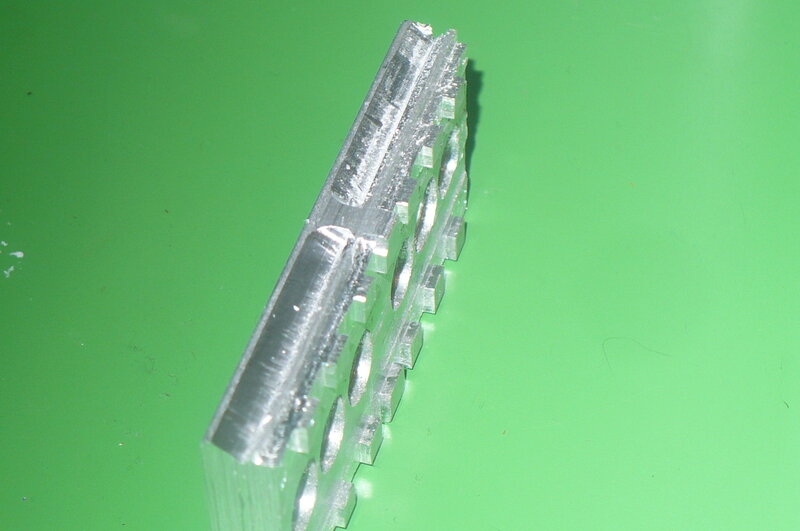

Porsche 917 engine - połowa prawie skończona
P1060348.JPG [ 1.12 MiB | Przeglądane 523 razy ]
P1060347.JPG [ 1.24 MiB | Przeglądane 523 razy ]
P1060346.JPG [ 1.18 MiB | Przeglądane 523 razy ]

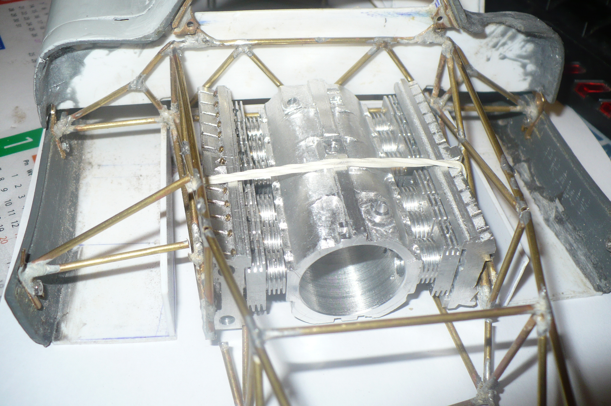

Druga pokrywa rozrządu gotowa ( prawie jeszcze śruby )
Z ostatniej chwili ,wcisnąłem silnik . Musiałem ramę trochę rozsunąć bo rysunki ramy i silnika trochę sie różniły
P1060359.JPG [ 1.11 MiB | Przeglądane 442 razy ]
P1060358.JPG [ 1.16 MiB | Przeglądane 458 razy ]
P1060357.JPG [ 1.3 MiB | Przeglądane 458 razy ]
P1060356.JPG [ 1.16 MiB | Przeglądane 458 razy ]
