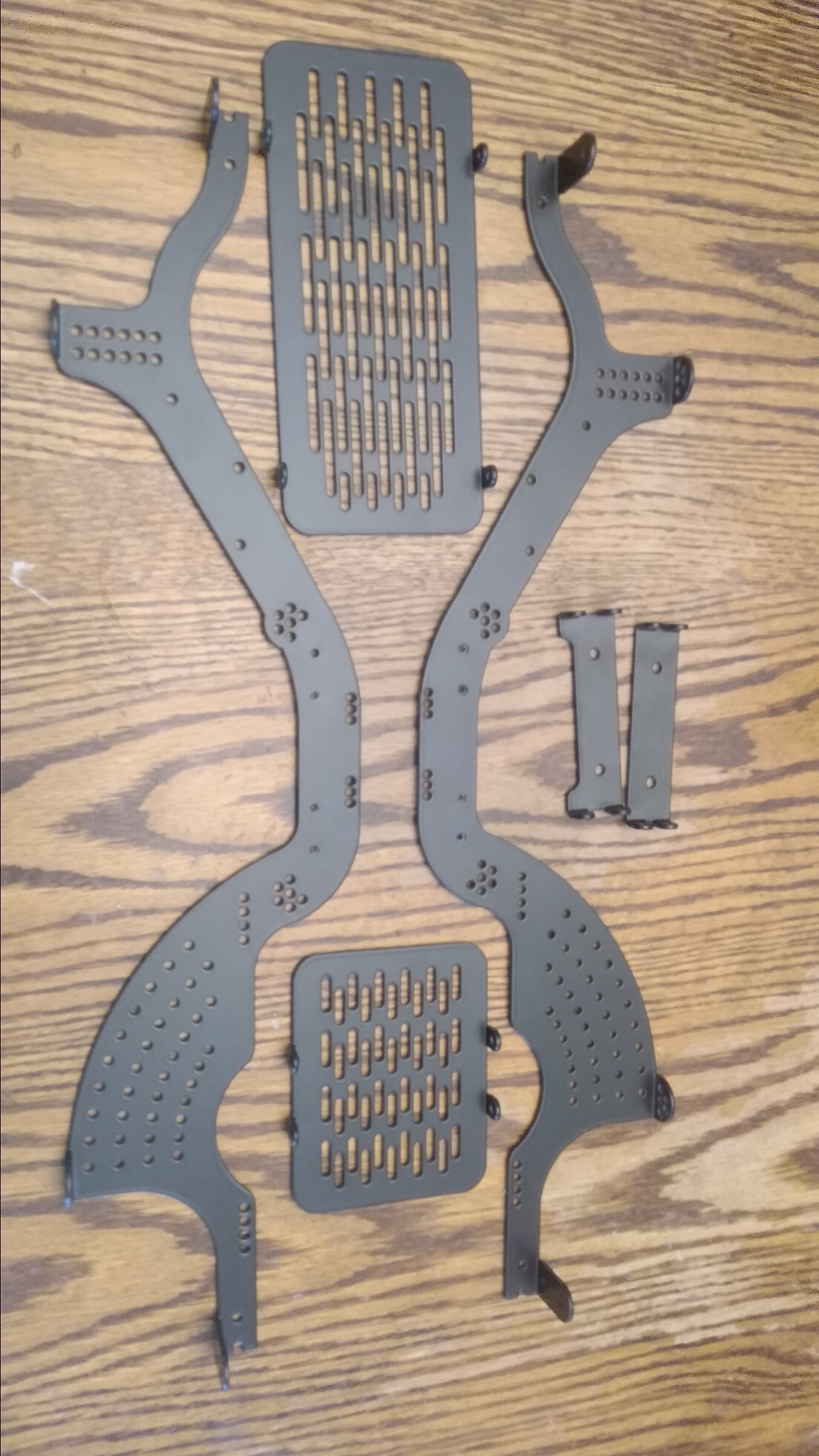

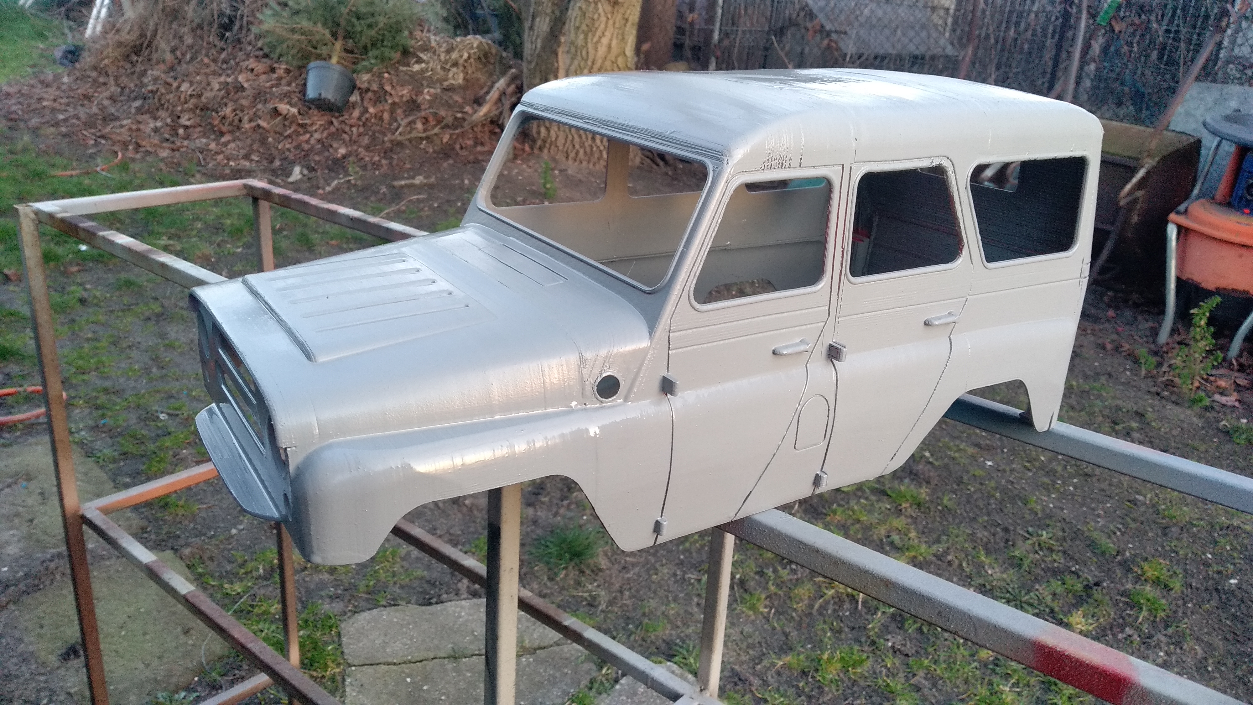

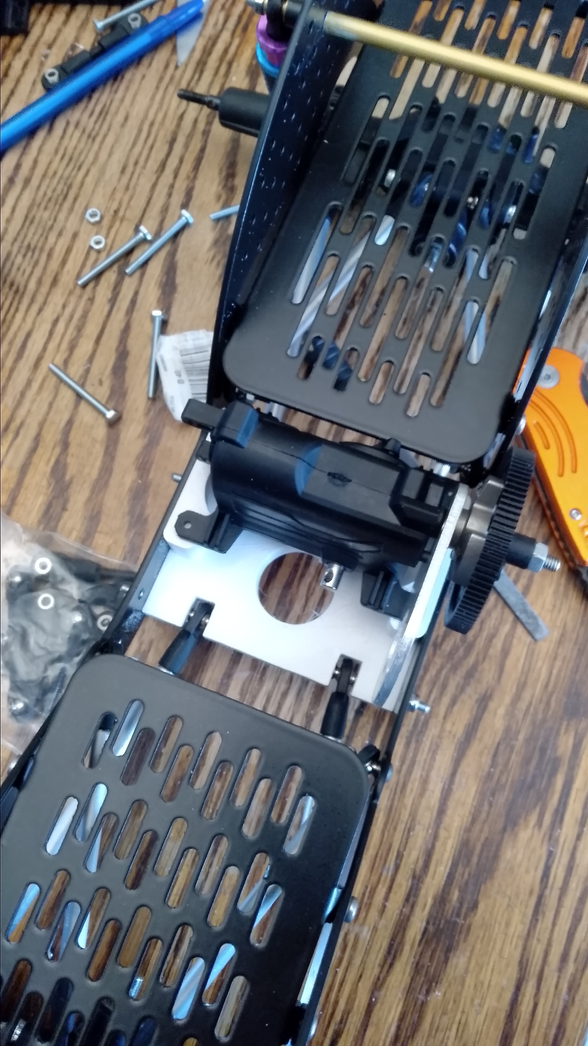

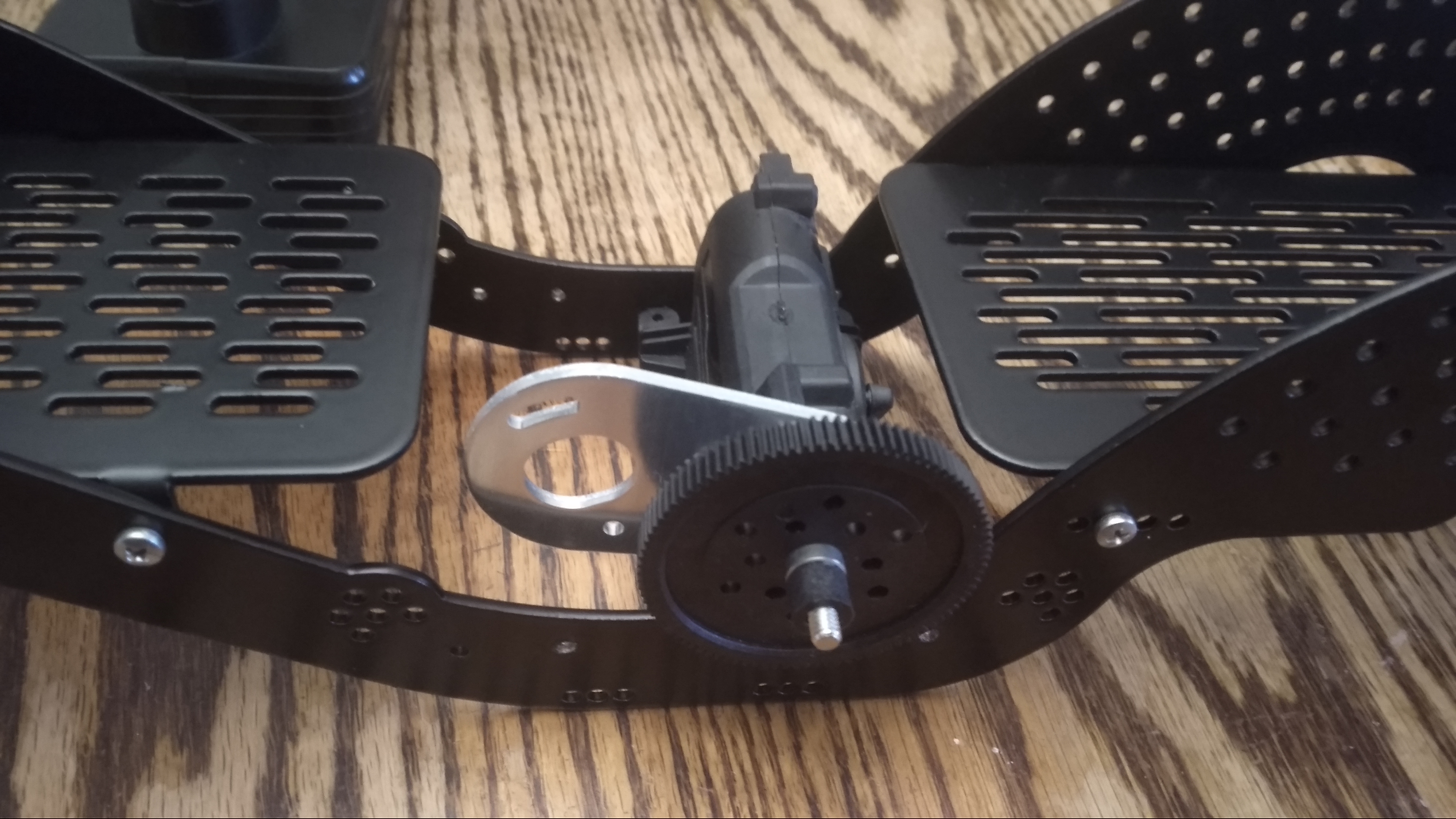

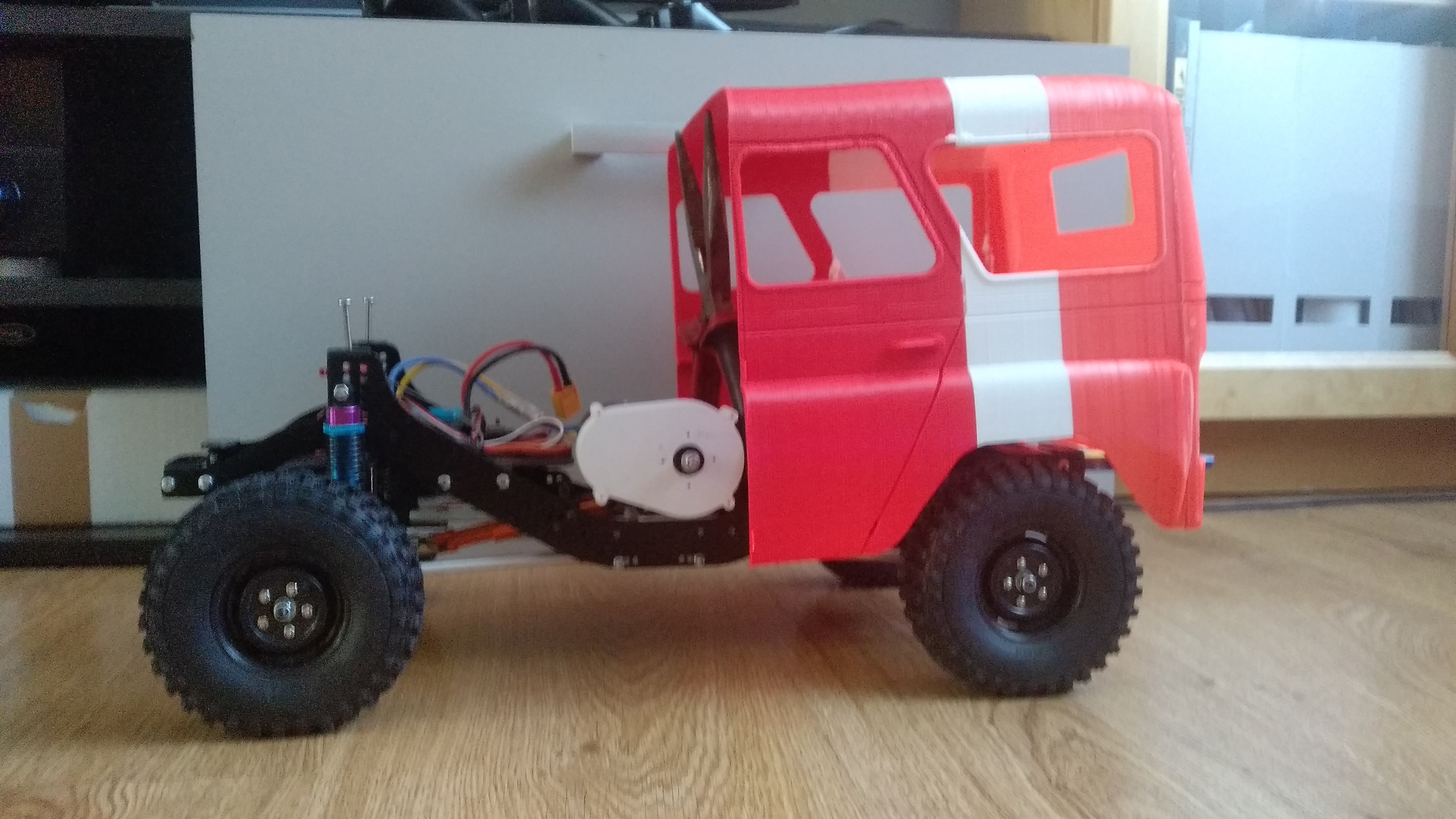

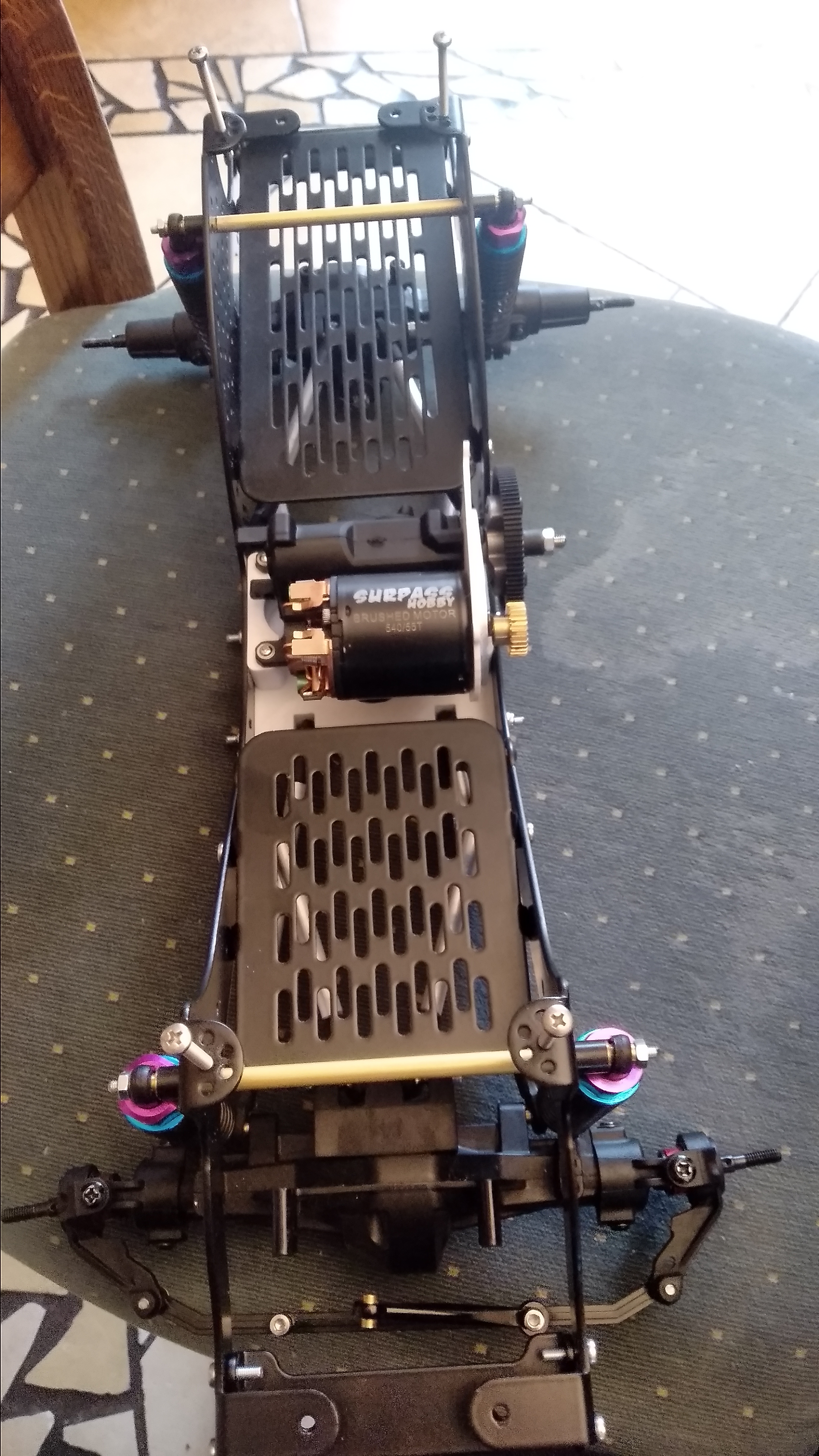

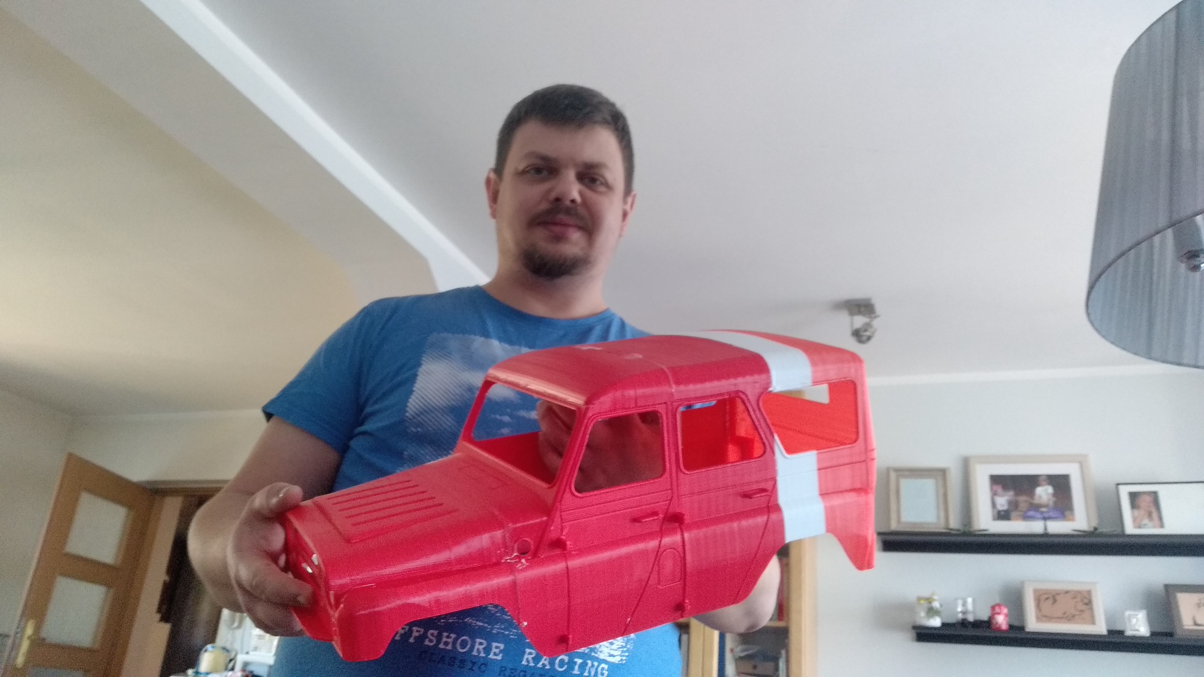

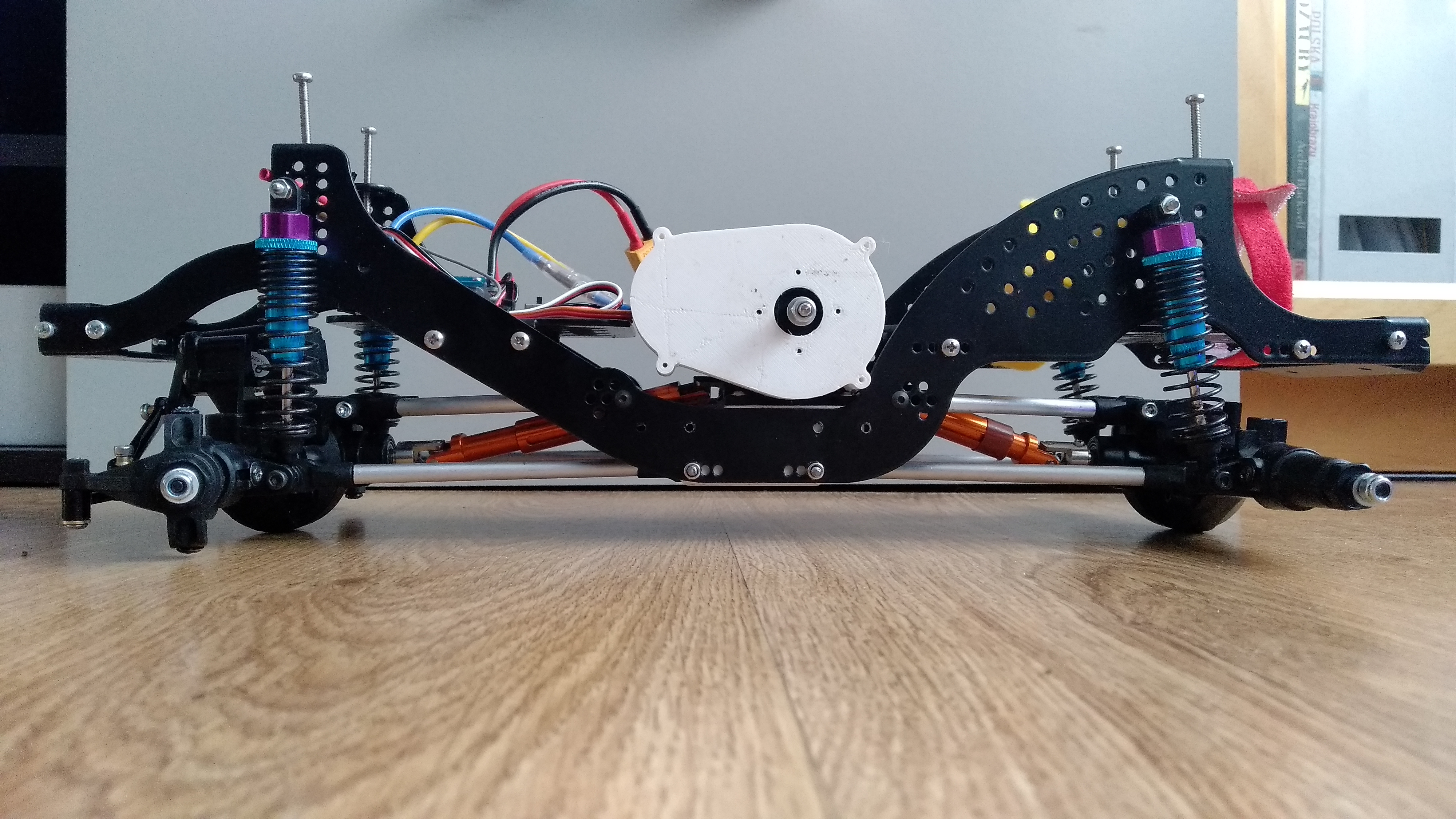

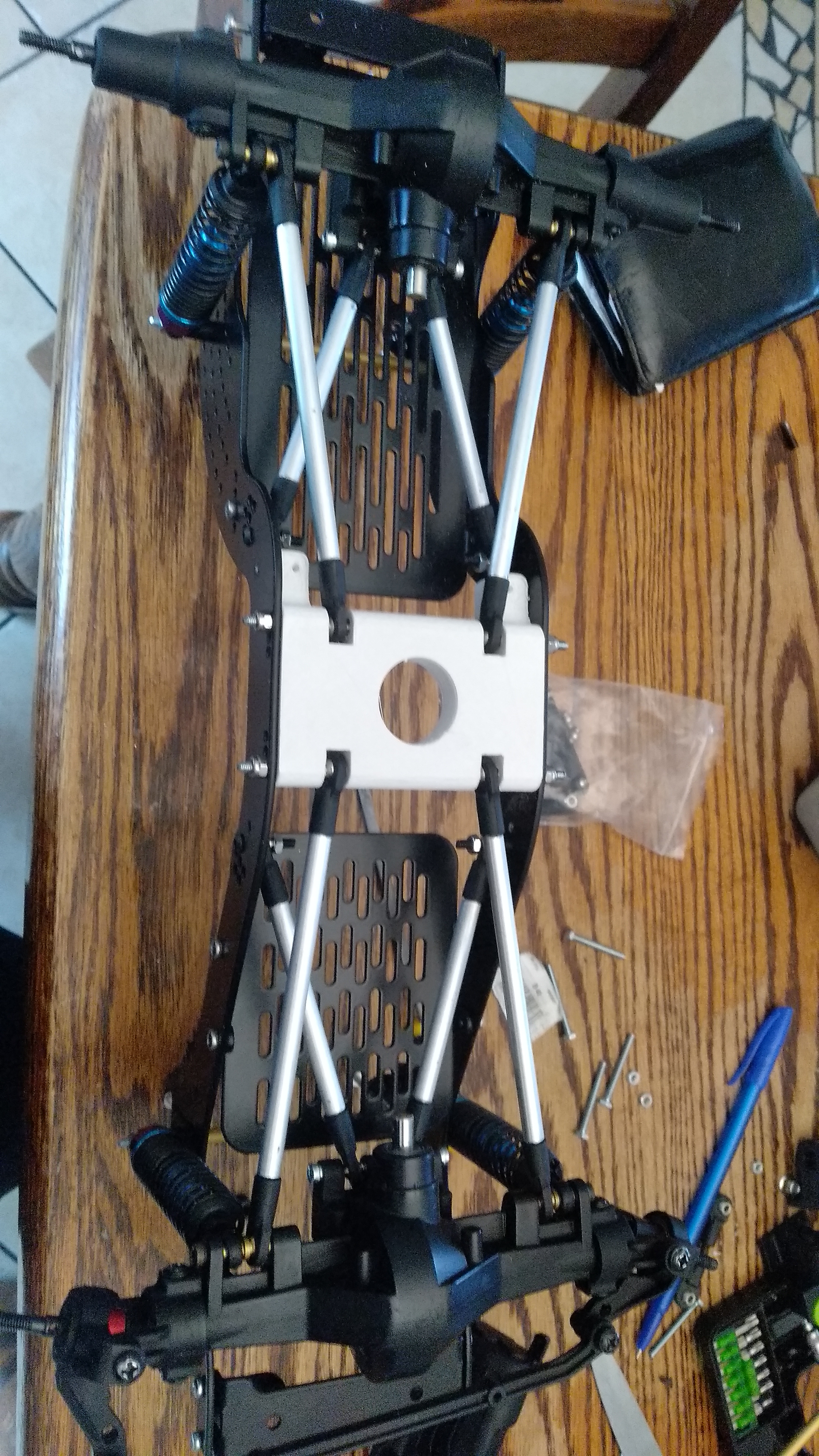

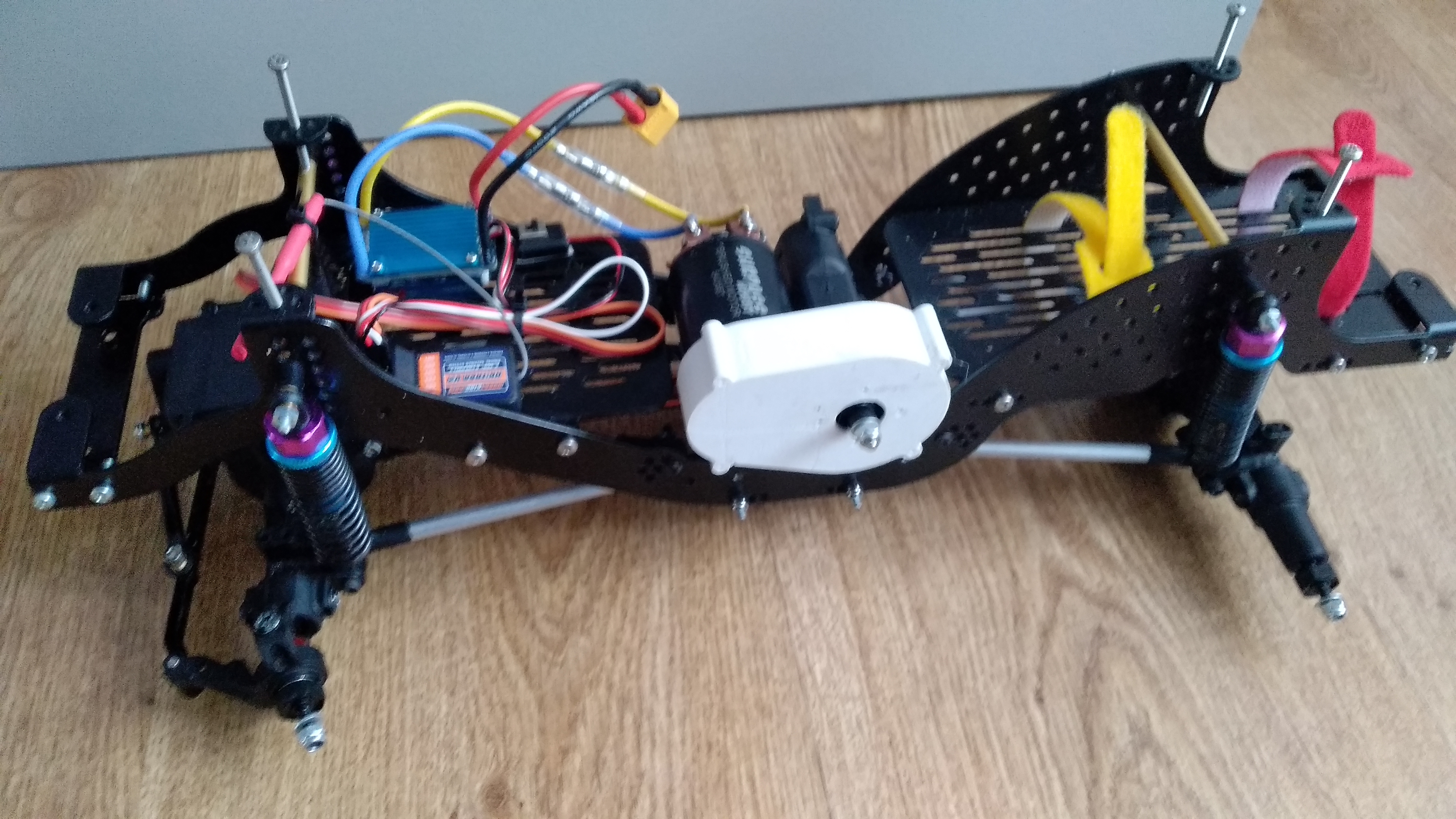

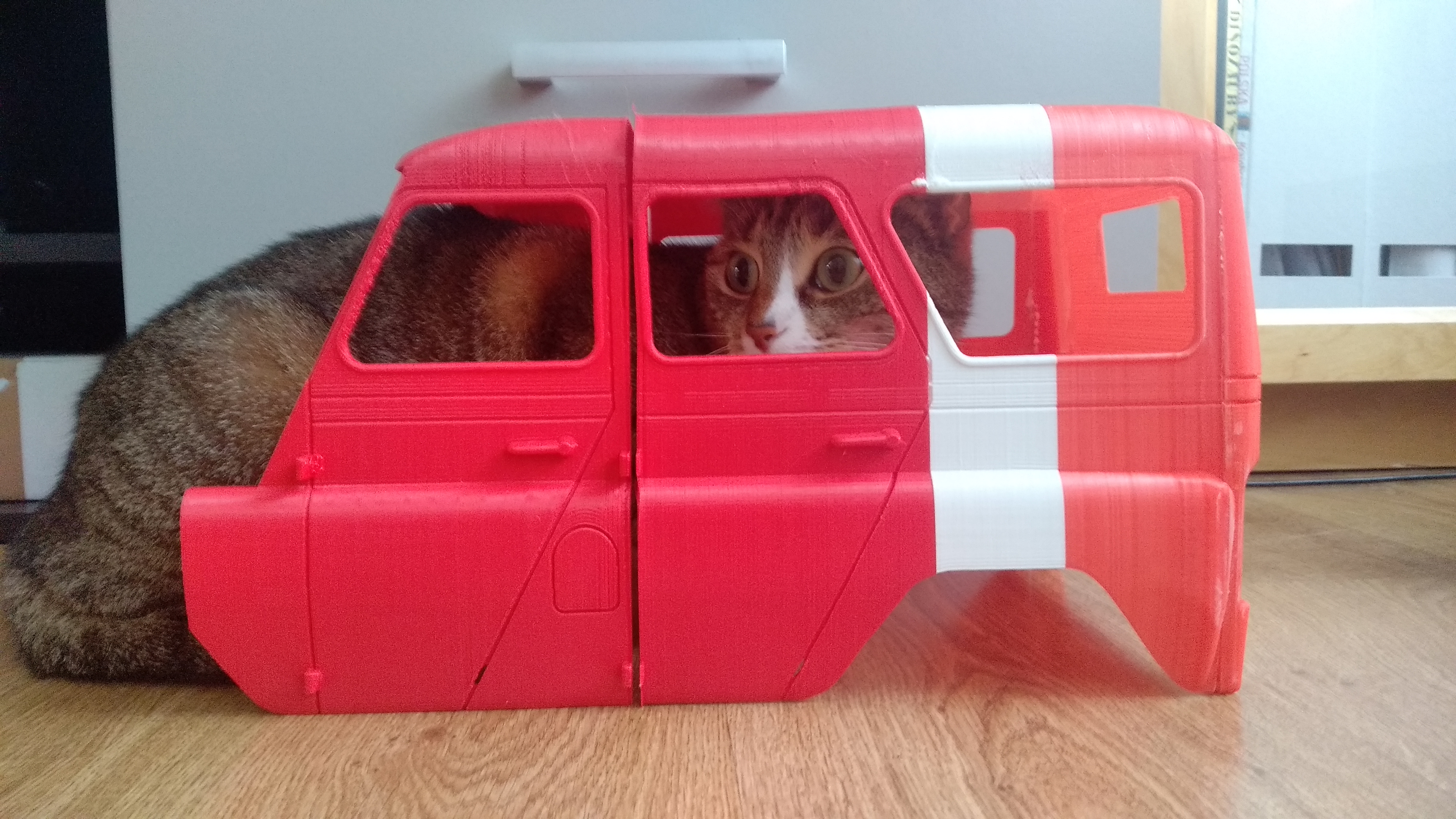

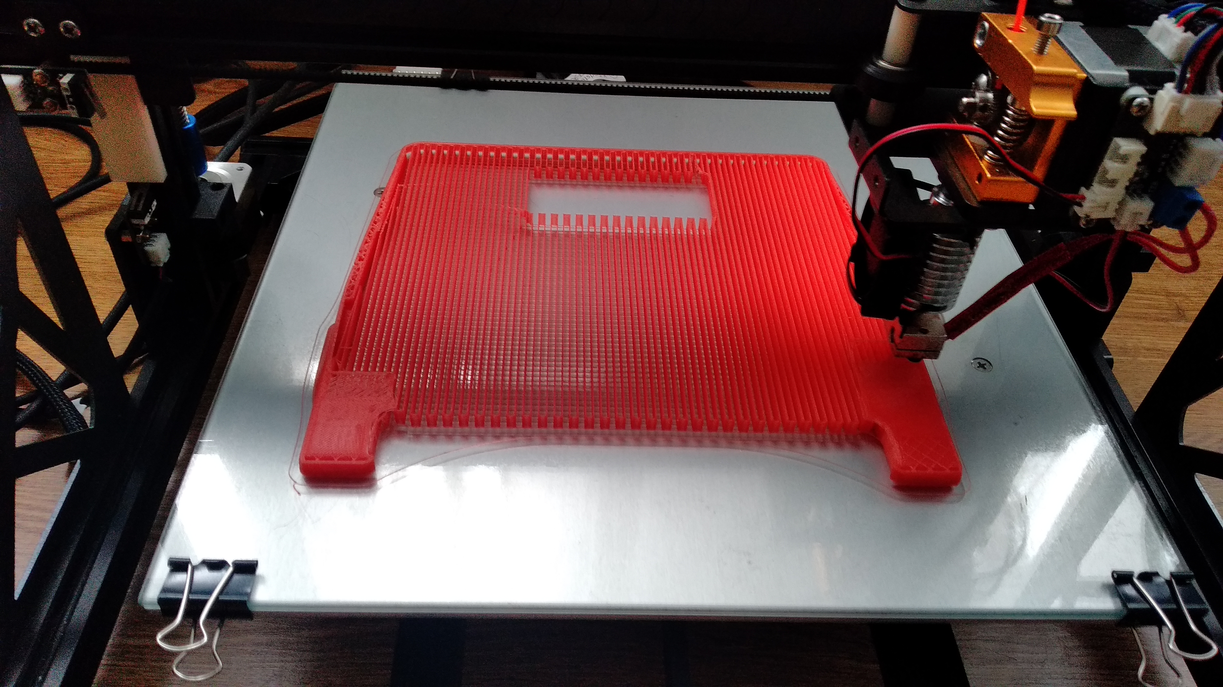

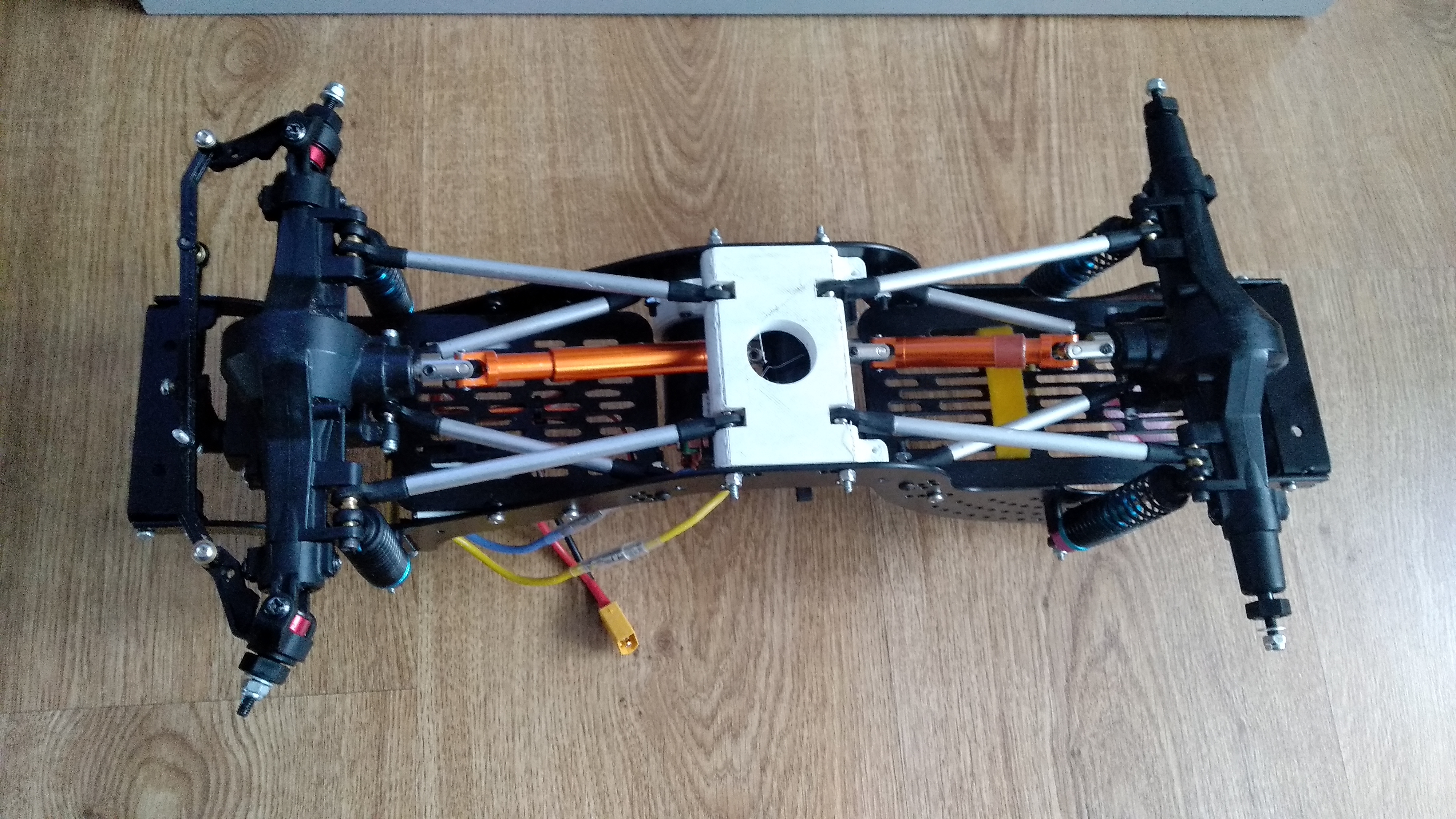

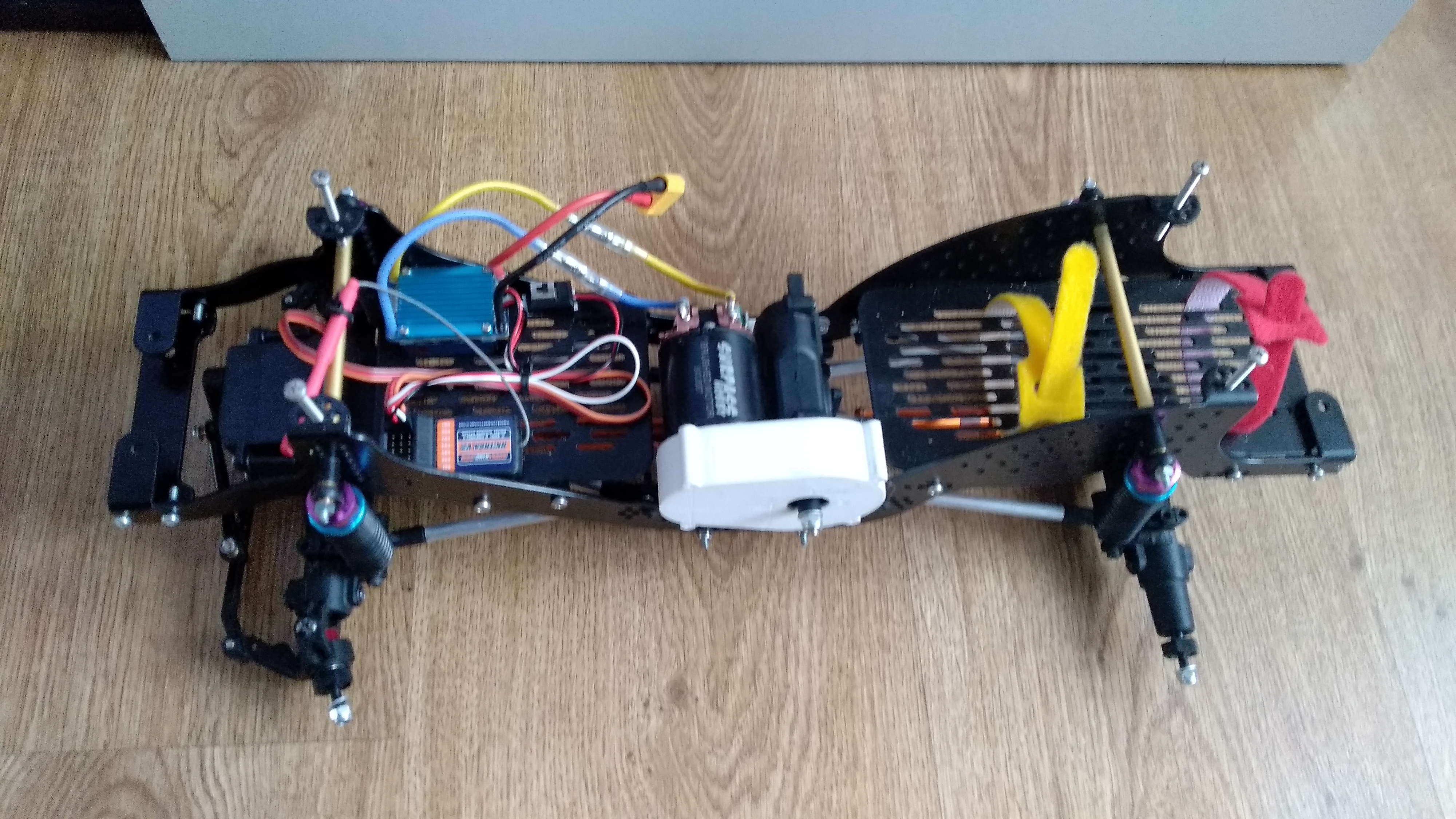

Ramę wykonał kolega.
Przekładnia miała być do Stara.
A reszta została wyciągnięta z przydasi.
Do tego trochę rurek prętów gwintowanych itp.
No i około 70 godzin druku.

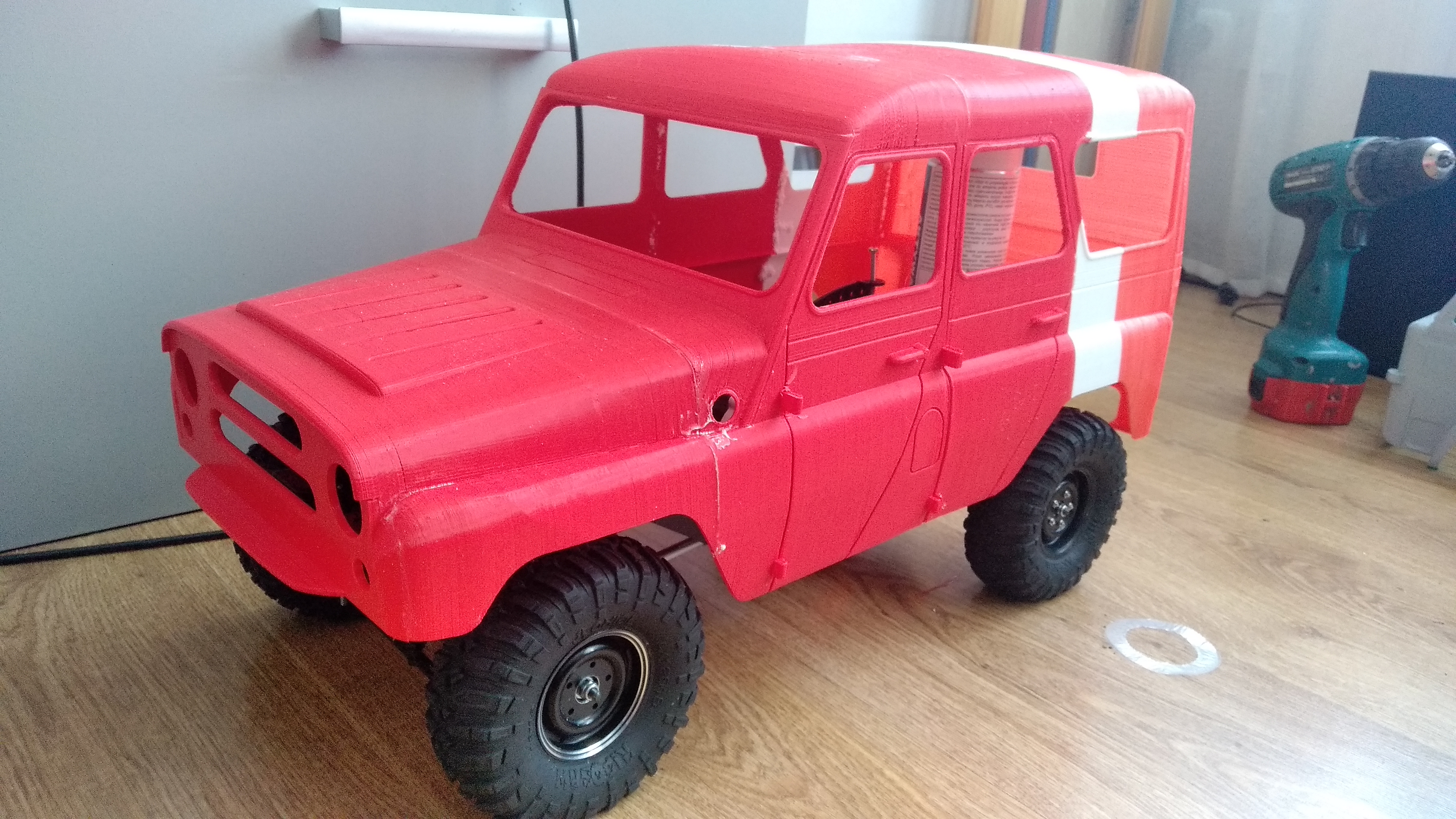

Objazd podwozia już się odbył.
I mimo tego że mosty wyposażone są w mechanizmy różnicowe to dawał sobie dzielnie radę. Wszytko za sprawą zapakowania do dyfrów bardzo gęstego smaru silikonowego.
Działa to tak że przy małych różnicach prędkości obrotowej kół mechanizm pozwala je kompensować. W momencie kiedy jedno z kół traci przyczepność i chce się dużo bardziej rozpędzić od tego które ma kontakt z podłożem. Smar już na to nie pozwala i zaczyna też przekazywać część momentu obrotowego na koło które ma przyczepność.
Wymaga to trochę agresywniejszej jazdy. Ale do modelu na wyprawy rekreacyjne w zupełności wystarczy.
